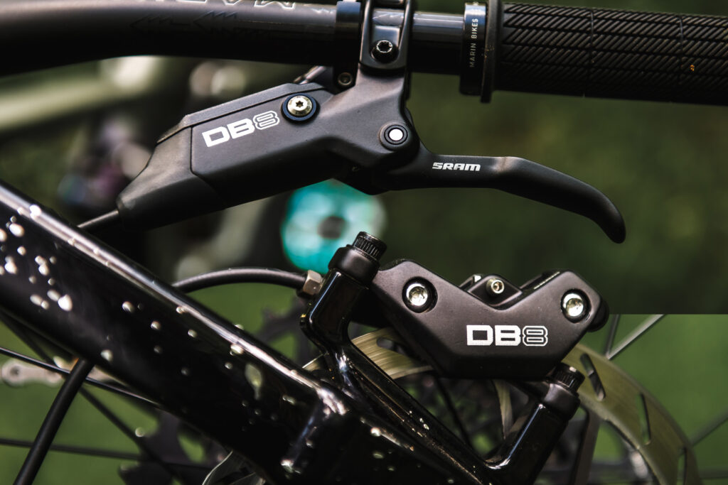

An so manchem Komplettrad ist die SRAM DB8 mittlerweile ein vertrauter Anblick, im Shop hingegen sieht man die erste Mineralöl-Bremse von SRAM eher selten. Die DB8 ist preislich deutlich unter dem jahrelangen Flaggschiff SRAM Code (Test) angesiedelt, soll jedoch eine ähnliche Power liefern. Sie ist nur in schlichtem Schwarz erhältlich und verzichtet auf jeglichen Schnickschnack. Lediglich die Hebelweite lässt sich mit einem Inbus-Schlüssel verstellen. Eigentlich ist die DB8 zwar für den OEM-Markt konzipiert, kann allerdings auch im Handel erworben werden. SRAM gibt eine Preisempfehlung von 148 € pro Bremse aus – im Netz finden sich jedoch sogar Sets für nur unwesentlich mehr. Inzwischen bietet SRAM auch eine Stealth-Version des DB8-Gebers an, dessen Leitungsabgang näher am Lenker liegt.

Der Sattel erinnert optisch an die Code, ist aber klumpiger.
Wir sind die SRAM DB8 schon an mehrere Testbikes auf unterschiedlichstem Terrain gefahren.
Die Hebelweite kann lediglich auf der Innenseite mit einem Inbus-Schlüssel verstellt werden.
So hat sie einerseits einen 4-Kolben-Sattel, andererseits wurden viele Features eingespart.
Der Hebel fällt merkwürdig gerade aus.

Während die Bremskraft laut SRAM in etwa auf Code-Niveau liegen soll, wurde ein großer Teil der Features wegrationalisiert. Mit der DB8 gibt’s aber immerhin die praktische Klemmung mit einer Schraube und Matchmaker-Kompatibilität – man kann also seinen Schalt- oder Sattelstützenhebel an der Bremse befestigen. Die Hebelweite kann mit einem Inbus-Schlüssel auf der Innenseite verstellt werden, was mit Multitool gerne etwas fummelig ist. Der Geber fällt recht klotzig aus, dazu gibt’s einen ziemlich gerade geformten Hebel, der auch nicht mit Kugellager, sondern über einen Bolzen gelagert ist.
Die praktische 1-Schrauben-Klemmung der restlichen SRAM-Palette findet sich auch an der DB8.
# Die praktische 1-Schrauben-Klemmung der restlichen SRAM-Palette findet sich auch an der DB8.
# Die Hebelweite kann lediglich auf der Innenseite mit einem Inbus-Schlüssel verstellt werden.
# Der Hebel fällt merkwürdig gerade aus.
Der Sattel sieht aus, als hätte man einen Code-Sattel einige Schritte vor Ende der Bearbeitungslinie vom Band genommen. Es passen auch die Code-Beläge, die es mit organischem oder metallischem Belag-Material gibt. Zudem existiert inzwischen ein riesiges Angebot an Nachrüst-Belägen verschiedenster Hersteller. Der Leitungsabgang erfolgt nicht über ein verstellbares Banjo, sondern in einem fixen Winkel.
Der Sattel erinnert optisch an die Code, ist aber klumpiger. – Im innern sollen 4 Kolben für ausreichend Bremspower sorgen.
# Der Sattel erinnert optisch an die Code, ist aber klumpiger. – Im innern sollen 4 Kolben für ausreichend Bremspower sorgen.
Der Leitungsabgang ist im Gegensatz zur Code nicht verstellbar – das ist in der Praxis allerdings kein großer Nachteil.
# Der Leitungsabgang ist im Gegensatz zur Code nicht verstellbar – das ist in der Praxis allerdings kein großer Nachteil.
Es sind ab Werk organische Beläge verbaut – diese sind identisch zur Code. Man hat also einige riesige Auswahl an Nachrüst-Belägen.
# Es sind ab Werk organische Beläge verbaut – diese sind identisch zur Code. Man hat also einige riesige Auswahl an Nachrüst-Belägen.
