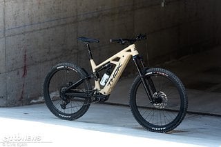

Thok geht kontinuierlich weiter seinen Weg – nachdem der Hersteller letztes Jahr das TP04 – ein Trail-Bike mit Carbon-Rahmen – Made in Italy – vorgestellt hatte, folgte Anfang des Jahres eine erschwingliche Variante mit Carbon-Rahmen aus Asien. Mit dem neuesten Produkt setzt der Hersteller jetzt auf eine etwas andere Strategie: Statt Top-Down, geht es diesmal Bottom-Up: Basis für das neue Modell stellt das Thok TK01, das zum TK02 weiterentwickelt wurde. Zum Modellstart gibt es das TK02 jedoch nur mit Alu-Rahmen, in einer Ausstattungsvariante, bei der das Preis-Leistungs-Verhältnis im Vordergrund steht.
Kern der Weiterentwicklung ist offensichtlich der Wechsel zu Bosch-Motoren, den Thok gerade in seinem Portfolio durchführt: An Bord ist mit dem Wechsel von Shimano zu Bosch nun mehr Leistung: 100 Nm und 750 W statt 85 Nm und 600 W. Aber auch bei der Akku-Kapazität legt das Bike zu: von 630 Wh auf 800 Wh geht es rauf. Das E-Bike bleibt sich ansonsten treu und das nicht nur mit der eigenständigen Optik. Zielgruppe soll weiterhin der Enduro-Fahrer oder -Racer sein, dafür setzt man weiterhin auf eine erprobte Kombination aus satten 170 mm Federweg, Viergelenk-Hinterbau mit Horst-Link, Mullet-Laufrad-Konfiguration und einer abfahrtsorientierten Geometrie.
Thok TK02 S – Das Bike bleibt seiner markanten und eigenständigen Optik treu!

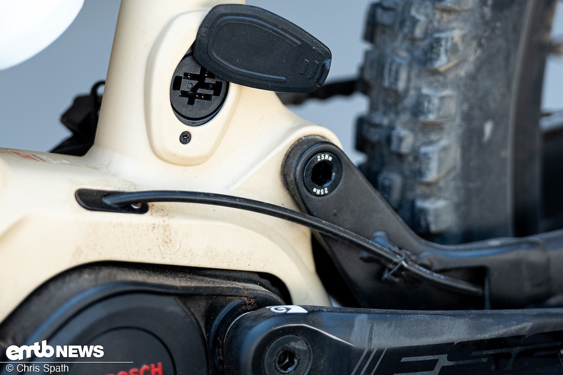

Der Verschluss der Ladebuchse gehört nicht zu unseren liebsten Bosch-Teilen.

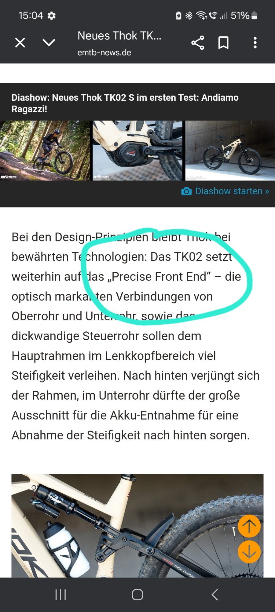

Bei den Design-Prinzipien bleibt Thok bei bewährten Technologien: Das TK02 setzt weiterhin auf das „Precise Front End“ – die optisch markanten Verbindungen von Oberrohr und Unterrohr, sowie das dickwandige Steuerrohr sollen dem Hauptrahmen im Lenkkopfbereich viel Steifigkeit verleihen. Nach hinten verjüngt sich der Rahmen, im Unterrohr dürfte der große Ausschnitt für die Akku-Entnahme für eine Abnahme der Steifigkeit nach hinten sorgen.

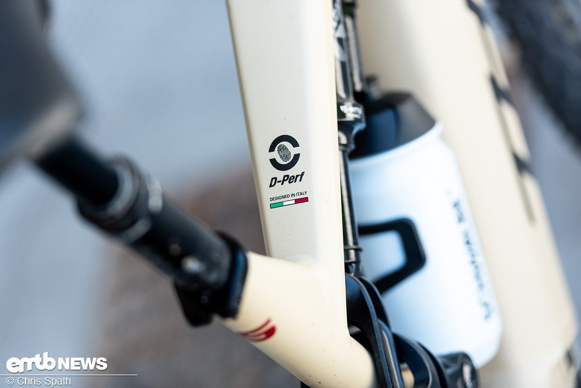

Auf das Design hatte Moto-GP-Designer Aldo Drudi Einfluss und sich nicht nur mit seinem Fingerabdruck verewigt
# Auf das Design hatte Moto-GP-Designer Aldo Drudi Einfluss und sich nicht nur mit seinem Fingerabdruck verewigt – Entsprechend stolz ist man bei Thok auf das italienische, markante Design.

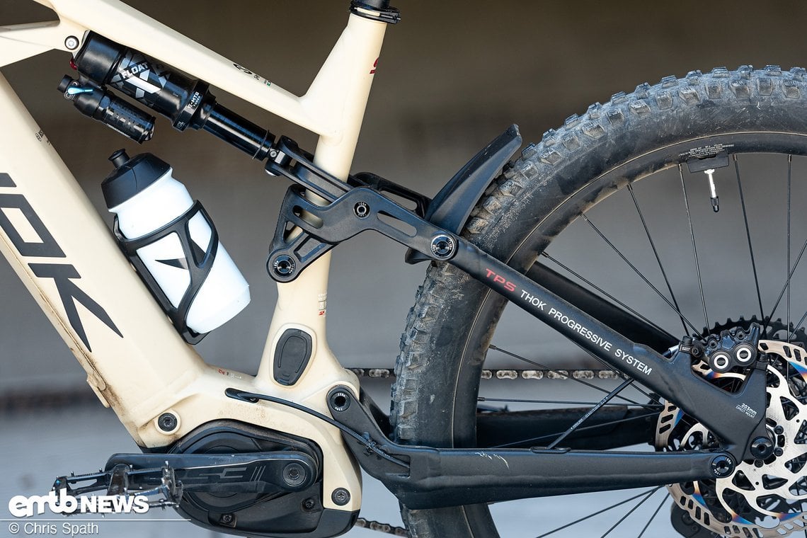

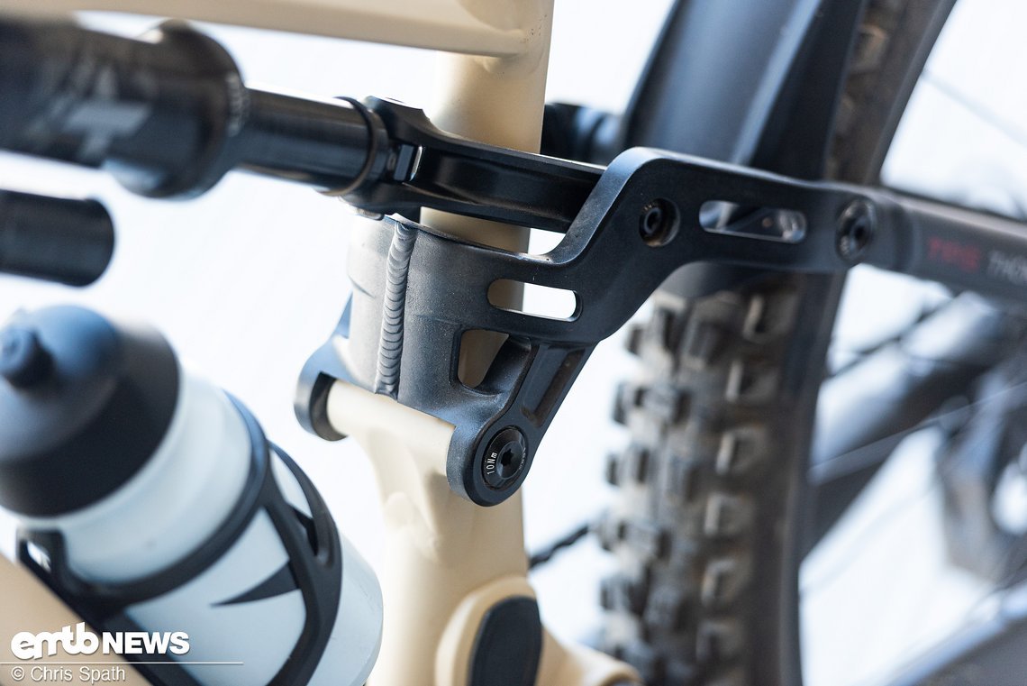

Steifigkeit ist auch am Hinterbau ein Thema: Der Horst-Link-Viergelenker ist über eine Dämpferverlängerung nach vorne abgestützt. Um die Querkräfte auf den Dämpfer auszumerzen, setzt Thok auf eine große Wippe, die vor dem Sitzrohr über ein mehrere Zentimeter langes Stück verschweißt ist und somit Verwindung verhindern soll.
Laut Thok – und Beschriftung am Rahmen – ist die Hinterbaukinematik des TK02 progressiv ausgelegt. Die Progressionsrate war beim Vorgänger eher klein: Ca. 7 % baut der Hinterbau durch den Federweg hindurch auf.
An der großen Wippe ist ein kleines Schutzblech angebracht, das eher den Dreckbeschuss auf die Lagerung verringern dürfte.
Die Wippe soll durch die große Verbindungsfläche den Dämpfer entlasten
# Die Wippe soll durch die große Verbindungsfläche den Dämpfer entlasten – Im Hintergrund erkennbar: Das an der Wippe angebrachte Schutzblech sorgt für reduzierten Dreckbeschuss – es fällt klein aus und schützt eher Rahmen und Lack, statt Hosenboden.

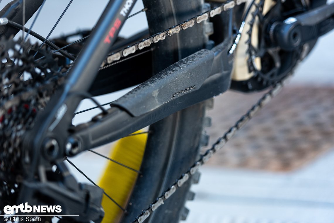

Für Entlastung und Schutz soll auch der Kettenstrebenschutz sorgen
# Für Entlastung und Schutz soll auch der Kettenstrebenschutz sorgen – Wie das Schutzblech fällt auch der Gummiu-Schoner etwas kurz aus – nach vorne und hinten – hier muss mit Slapper-Tape nachgeholfen werden.

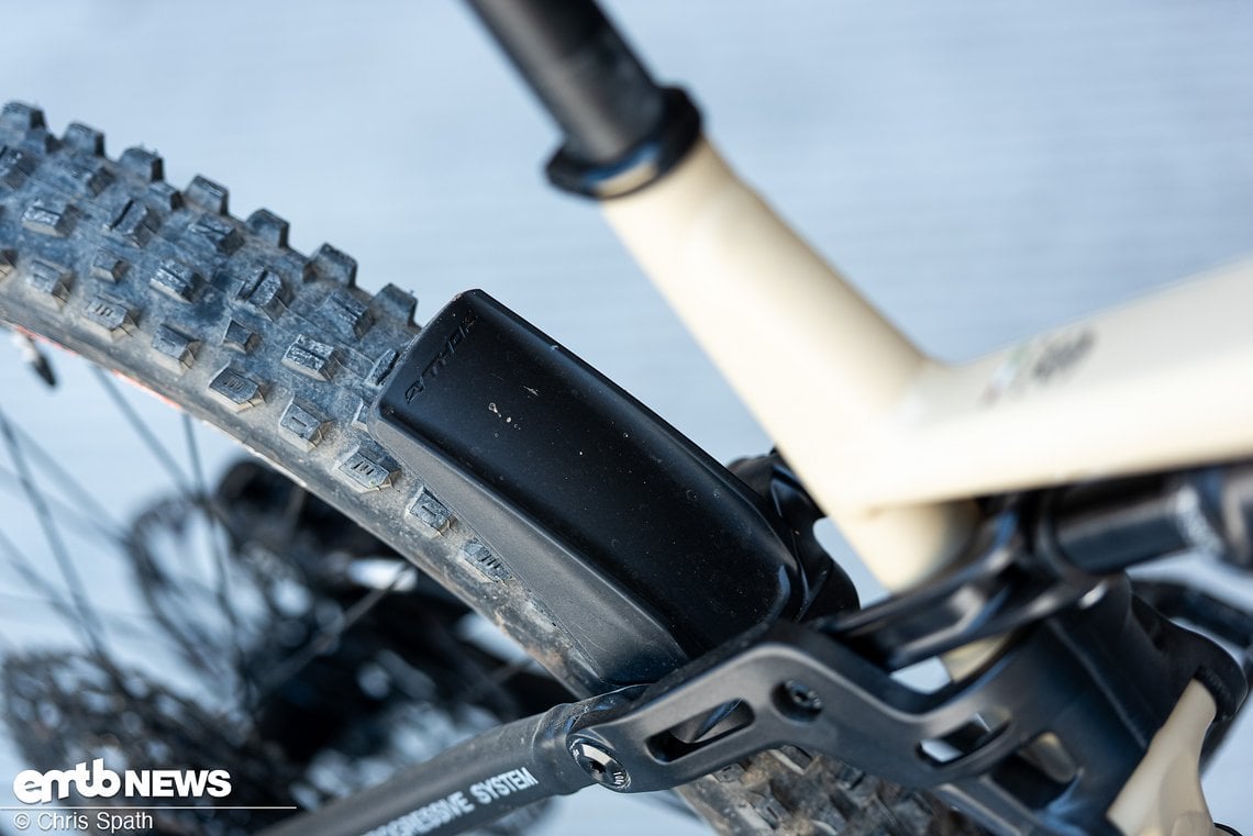

Ein Schutzblech sorgt für reduzierten Dreckbeschuss
# Ein Schutzblech sorgt für reduzierten Dreckbeschuss – Es fällt klein aus und schützt eher Rahmen und Lack, statt Hosenboden.

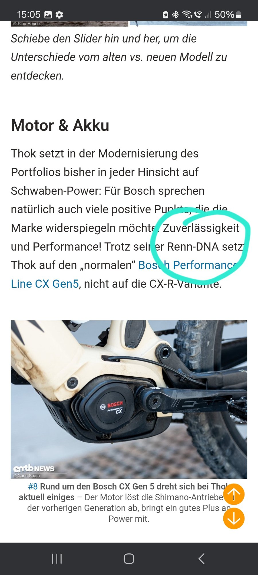

Thok setzt in der Modernisierung des Portfolios bisher in jeder Hinsicht auf Schwaben-Power: Für Bosch sprechen natürlich auch viele positive Punkte, die die Marke widerspiegeln möchte: Zuverlässigkeit und Performance! Trotz seiner Renn-DNA setzt Thok auf den „normalen“ Bosch Performance Line CX Gen5, nicht auf die CX-R-Variante.

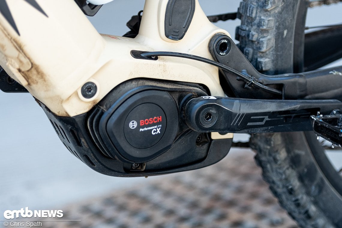

Rund um den Bosch CX Gen 5 dreht sich bei Thok aktuell einiges
# Rund um den Bosch CX Gen 5 dreht sich bei Thok aktuell einiges – Der Motor löst die Shimano-Antriebe aus der vorherigen Generation ab, bringt ein gutes Plus an Power mit.
Seine satten 100 Nm Drehmoment und 750 W Spitzenleistung werden am TK02 durch den großen 800 Wh-PowerTube-Akku gespeist. Dieser ist am TK02 entnehmbar – perfekt für diejenigen, die an einem Tag auch mal zwei Akkus verbraten wollen. Geladen wird so aber auch wahlweise mit entnommenem Akku, oder aber über die Ladebuchse am Rahmen.

Die Bosch-Ladebuchse ist direkt über dem Motor angebracht.
# Die Bosch-Ladebuchse ist direkt über dem Motor angebracht.

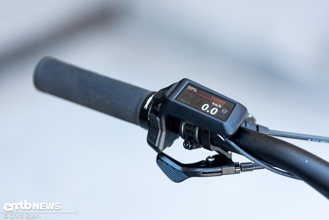

Klobig und limitierend sitzt das Purion-200-Bedienelement am Lenker
# Klobig und limitierend sitzt das Purion-200-Bedienelement am Lenker – Für einen – zumindest für Mountainbiker – geringen Mehrwert bringt die Bedieneinheit Komplikationen bei der Einstellung von Bremse und Dropper-Remote mit sich.
Als Bedienelement mit Display hat sich Thok an den bisherigen Bosch-E-MTBs für das Purion 200 Display entschieden. Exponiert sitzt es nahe dem Griff und ragt nach oben hinaus. Design geht anders.
Die Verbindung via App ist mit dem Display aber spielend einfach. Mit nur wenigen Klicks, lässt sich auf den vollen Funktionsumfang des digitalen Helfers zugreifen: Individualisierung, Tracking, etc.

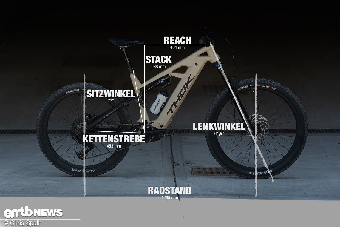

Große Neuerungen bei der Geometrie gibt es am Thok TK02 nicht. Ein einziger Wert wurde mit dem Modellupdate verändert: Der Sitzwinkel. Ganze 2° steiler ist er am S-Rahmen mit 77,5° statt 75,5°, die Größen M bis XL verändern sich um 1,5° auf 77°.
Die Größenabstufung von S bis XL steigt an: Der Sprung zwischen S und M ist nicht gigantisch, größer werden die Unterschiede von M zu L und von L zu XL. Thok setzt dabei auf moderate Reach- und Stack-Werte, die für einen geräumigen, eher aufrechten Hauptrahmen sorgen.
Passend dazu ist die Kettenstrebe lang dimensioniert: Mit 453 mm dürfte sich vor allem in den größeren Rahmengrößen eine gute Balance einstellen – zudem sorgt die Kettenstrebenlänge in Kombination mit dem moderat flachen 64,5°-Lenkwinkel für einen guten Radstand, der Nehmerqualitäten verspricht.
Mit 15 mm Tretlagerabsenkung bzw. 355 mm Tretlagerhöhe baut das TK02 eher hoch, das dürfte trotz des langen Radstands für gute Wendigkeit sprechen.
Wusstest du eigentlich, dass du in Geometrics – unsere Datenbank für Fahrrad-Geometrien – viele aktuelle E-Bikes miteinander vergleichen und auf den ersten Blick die Unterschiede sehen kannst? Probier’s mal aus!
Erhältliche Rahmengrößen S / M / L / XL
Thok TK02 mit Geometrieangaben in Rahmengrösse L
# Thok TK02 mit Geometrieangaben in Rahmengrösse L

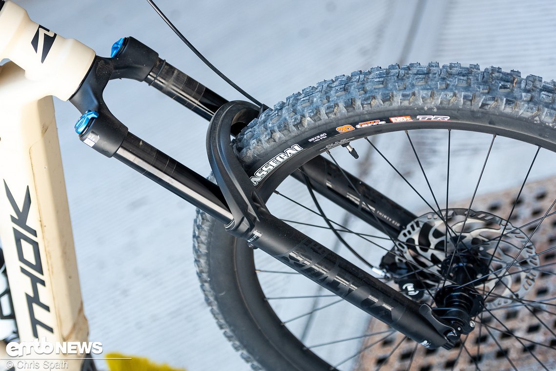

In der aktuellen Generation setzt Thok viel auf Fox-Fahrwerke
# In der aktuellen Generation setzt Thok viel auf Fox-Fahrwerke – Im TK02 arbeitet vorne eine Fox 38 Float Performance mit Grip-Kartusche und 170 mm Federweg.

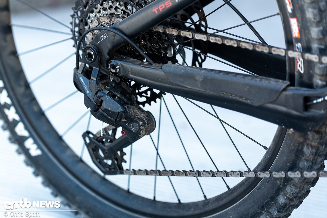

Geschaltet wird mit der SRAM Eagle Transmission 70, die als Einstiegsgruppe in die Transmission-Welt mit Seilzug angesteuert wird
# Geschaltet wird mit der SRAM Eagle Transmission 70, die als Einstiegsgruppe in die Transmission-Welt mit Seilzug angesteuert wird – Sie wird über die UDH-Schnittstelle direkt an den Rahmen angebracht.

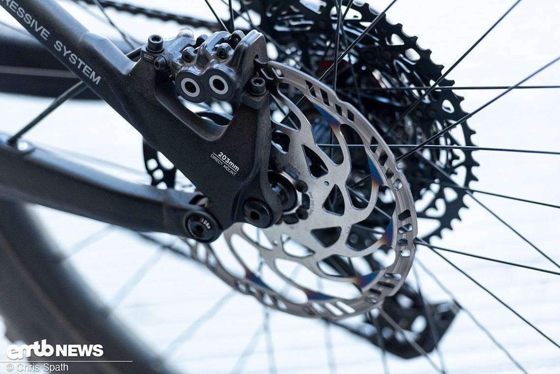

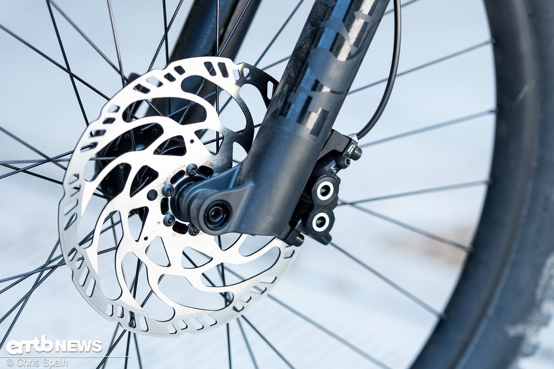

Gebremst wird mit Maguras MT5 Bremsen, die ohne Adapter direkt auf die PM203 mm Aufnahme montiert werden können
# Gebremst wird mit Maguras MT5 Bremsen, die ohne Adapter direkt auf die PM203 mm Aufnahme montiert werden können – Vorne und hinten werden 203 mm Scheiben verbaut.

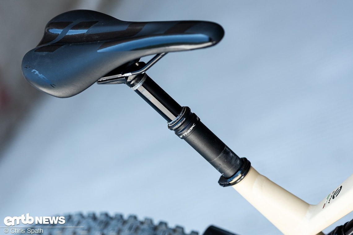

Thoks Eigenmarken Sattel und Sattelstütze runden das Bike ab
# Thoks Eigenmarken Sattel und Sattelstütze runden das Bike ab – Auch Vorbau und Lenker entstammen der Eigenmarke.

Bei Fahrwerk und Bremsen gibt es jedoch keine Experimente: Gebremst wird mit einer Magura MT5, mit 203 mm Bremsscheiben vorn und hinten, das Fahrwerk stellt Fox: Im Steuerrohr steckt eine 38 Performance mit Grip-Kartusche, im Hinterbau werkelt ein Float X Performance.

Persönlich muss ich sagen: Für mich ist das Bosch Purion 200 kein Produkt für E-Mountainbikes. Positionierung und Bedienung stehen in keinem Verhältnis zum Informationsgehalt, den das Display bietet. Als alleiniges Bedienelement ist es rein von der Spezifikation zwar eine komfortable Lösung, aber hier lohnt es sich in meinen Augen, die Extra-Meile zu gehen.

30° Außentemperatur, hohes Tempo und steiles Gelände stellten Bremse und Motor vor Herausforderungen
# 30° Außentemperatur, hohes Tempo und steiles Gelände stellten Bremse und Motor vor Herausforderungen – Anlauffarben und Derating haben die herausfordernden Bedingungen betont.

  2. Dass das Purion 200 hier so abgewertet wird, hat mich etwas überrascht. Jenseits der ins Oberrohr integrierten Lösungen (warum hat das Thok so was nicht als Neuvorstellung?) ist das 200er doch eine der besseren Bedienlösungen. Okay, ab heute giltr es also klobig und nicht-Emtb-tauglich betrachtet, denn es behindert beim Bremsen und Variostützen-Hebel-Bedienen. Ist mir an meinem Rad noch gar nicht aufgefallen...
  3. Dass das Purion 200 hier so abgewertet wird, hat mich etwas überrascht. Jenseits der ins Oberrohr integrierten Lösungen (warum hat das Thok so was nicht als Neuvorstellung?) ist das 200er doch eine der besseren Bedienlösungen. Okay, ab heute giltr es also klobig und nicht-Emtb-tauglich betrachtet, denn es behindert beim Bremsen und Variostützen-Hebel-Bedienen. Ist mir an meinem Rad noch gar nicht aufgefallen...
    Sagen wir mal so: Der Mehrwert, den es mitbringt, überwiegt in meinen Augen nicht die vielfältigen Nachteile (Erreichbarkeit aller Schrauben, sinnvolle Einstellmöglichkeiten von Bremspumpe und Remote-Hebel, etc.).
    Wer als Hersteller ein Display spezifizieren möchte, kann das mit dem Kiox oder Purion 400 sehr viel anwenderfreundlicher machen.
    In meinen Augen ist das Purion 200 eine der schlechtesten Lösungen, die ich bisher in der Hand hatte. Dann lieber Bluetooth-Remote und System-Controller und einfach aufs Display verzichten...
