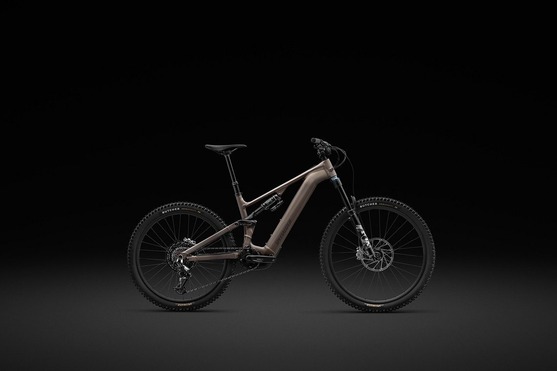

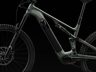

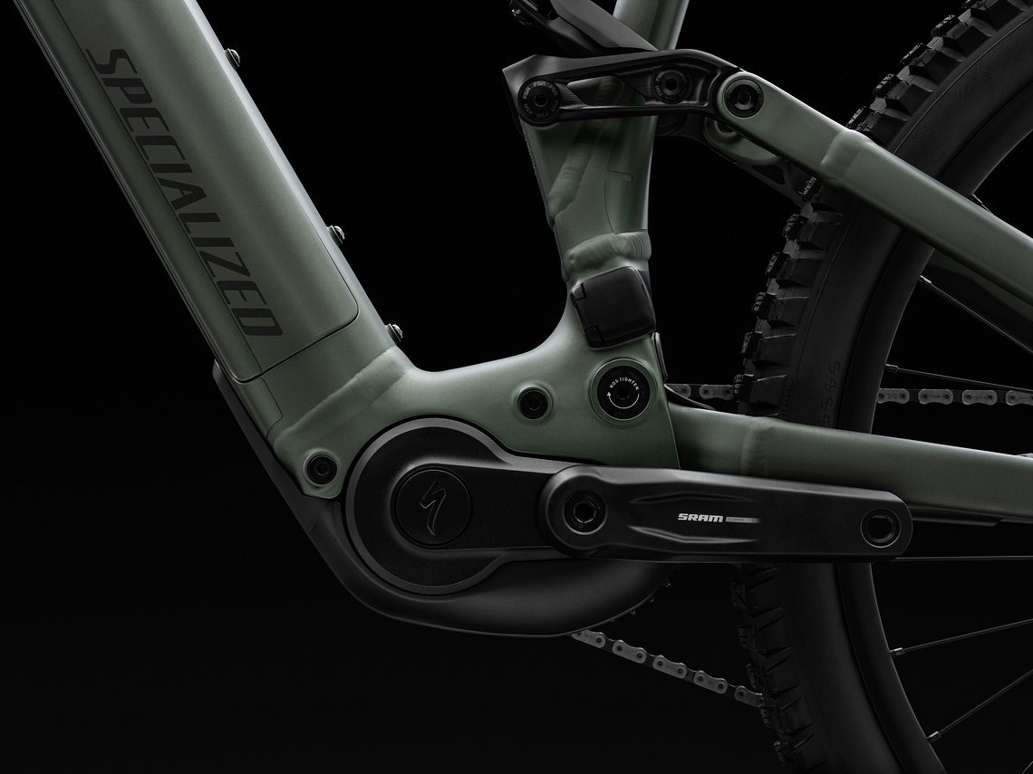

Specialized erweitert die Levo 4-Reihe mit zwei neuen Modellen: dem Turbo Levo 4 Alloy und dem Turbo Levo 4 Comp Alloy. Beide setzen auf einen hochwertigen M5-Aluminiumrahmen, der mit Features wie anpassbarer Geometrie und SWAT-Stauraum ausgestattet ist, ähnlich wie die Carbon-Varianten. Der Specialized 3.1 Motor soll bis zu 666 Watt Spitzenleistung und 101 Nm Drehmoment liefern, kombiniert mit einem 840-Wh-Akku, der in Eco-Modus eine Reichweite von bis zu 5,3 Stunden ermöglichen soll. Für mehr Flexibilität kann ein 280-Wh-Range-Extender hinzugefügt oder der Akku gegen einen leichteren 600-Wh-Akku getauscht werden. Die Bikes rollen auf einem Mixed-Wheel-Setup (29″ vorn, 27,5″ hinten) und sind in den Größen S1 bis S6 erhältlich. Die Einstiegsversion startet bei 5.999 € (UVP).
- Rahmenmaterial M5 Aluminium
- Motor Specialized 3.1

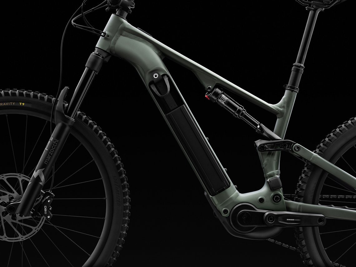

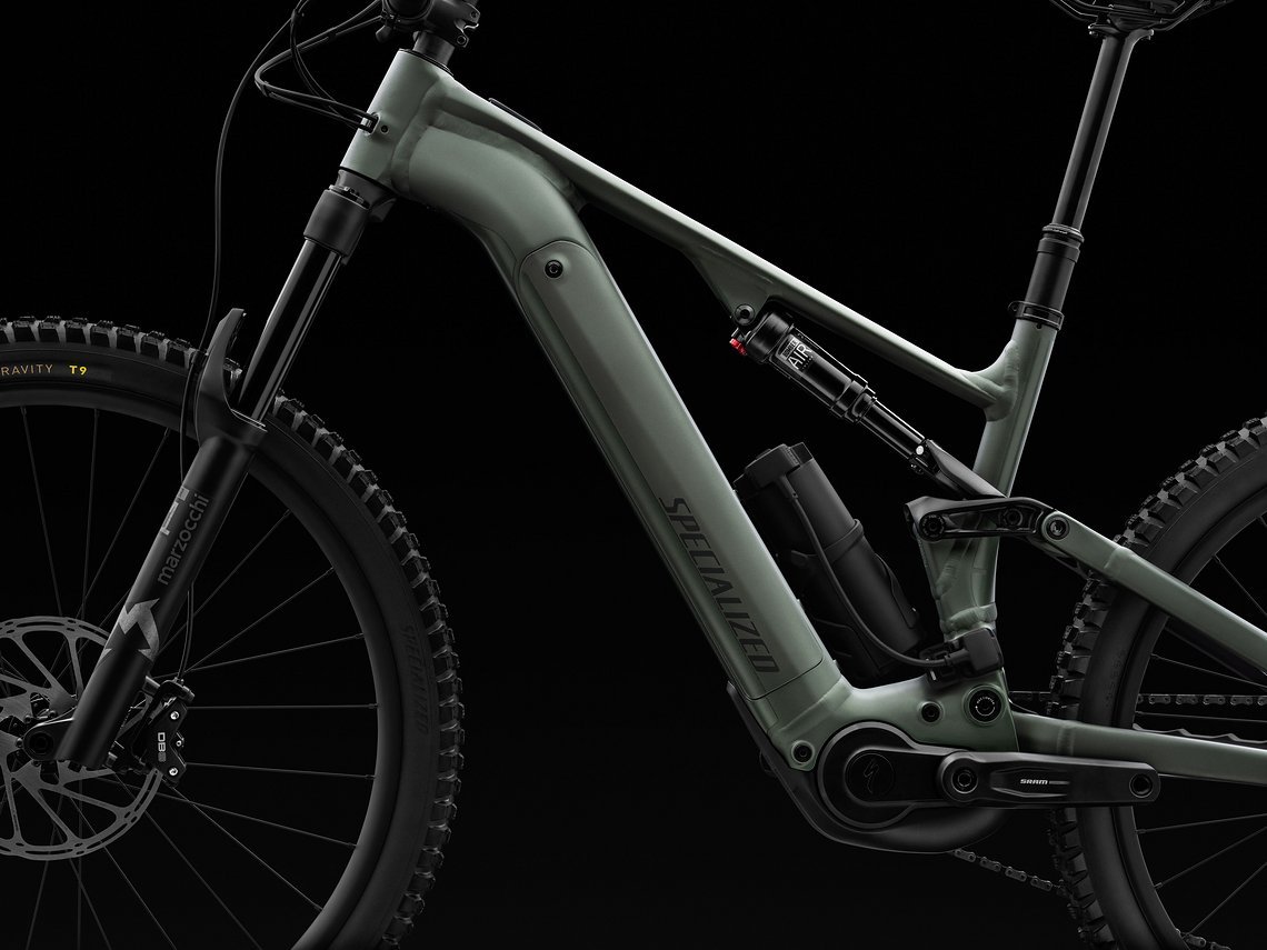

- Akkukapazität 840 Wh (optional 600 Wh oder +280 Wh Range Extender)
- Federweg 160 mm (vorn) / 150 mm (hinten)
- Laufradgröße 29″ (vorn) / 27,5″ (hinten)

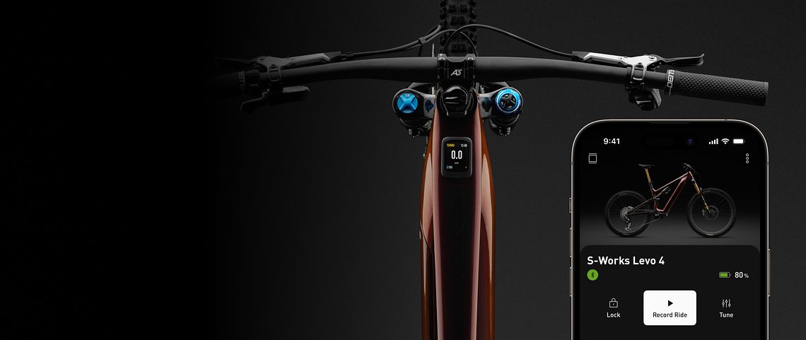

- Besonderheiten Anpassbare Geometrie, SWAT-Stauraum, MasterMind TCU-Display
- Rahmengrößen S1 / S2 / S3 / S4 / S5 / S6
- www.specialized.com
Preis Turbo Levo 4 Alloy: 5.999 € (UVP)
Preis Turbo Levo 4 Comp Alloy: 6.999 € (UVP)

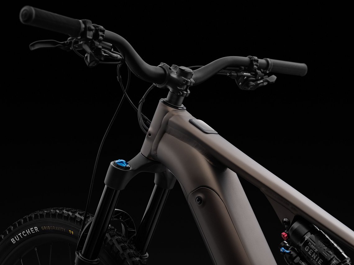

Das Turbo Levo 4 Alloy positioniert sich als preisgünstigere Alternative zu den Carbon-Modellen, ohne wesentliche Abstriche bei der Performance. Der M5-Aluminiumrahmen soll laut Specialized eine hohe Steifigkeit und Robustheit bieten, während Features wie das SWAT-Stauraumsystem und die anpassbare Geometrie erhalten bleiben. Das MasterMind TCU-Display, das als besonders groß und hochauflösend beworben wird, soll alle relevanten Fahrdaten übersichtlich darstellen. Die Geometrie lässt sich ab Werk optimal an den Fahrer anpassen, mit zusätzlichen Optionen für individuelles Feintuning, unter anderem durch einen Mechanismus wie einen Flip-Chip, der den Lenkwinkel um bis zu 0,5 Grad variieren kann.

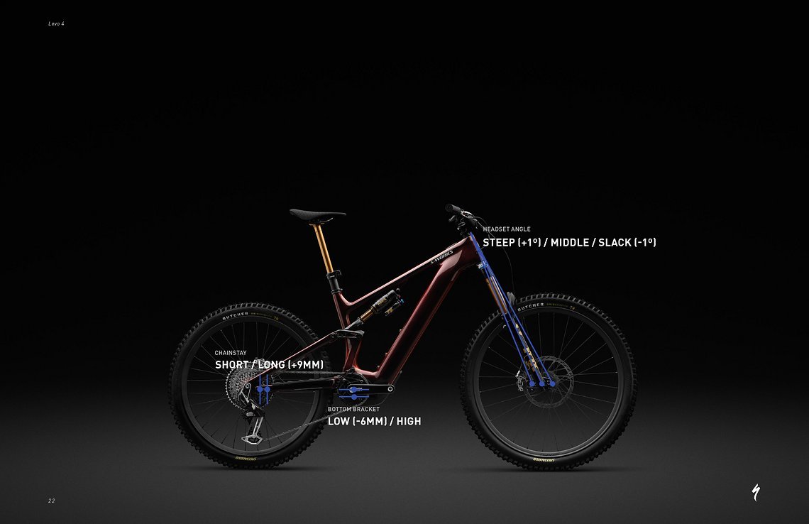

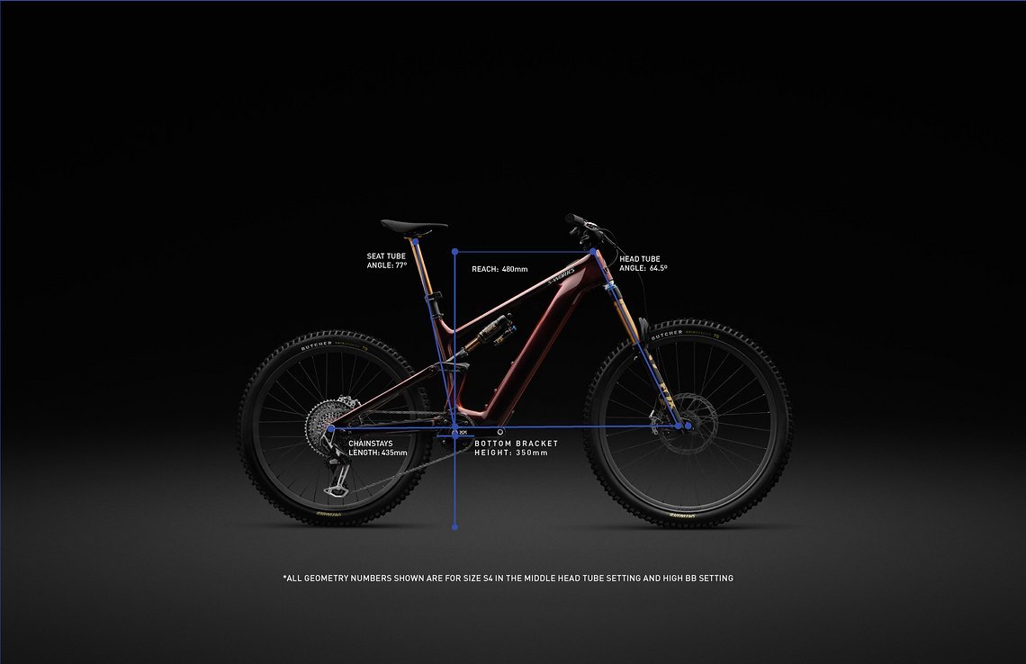

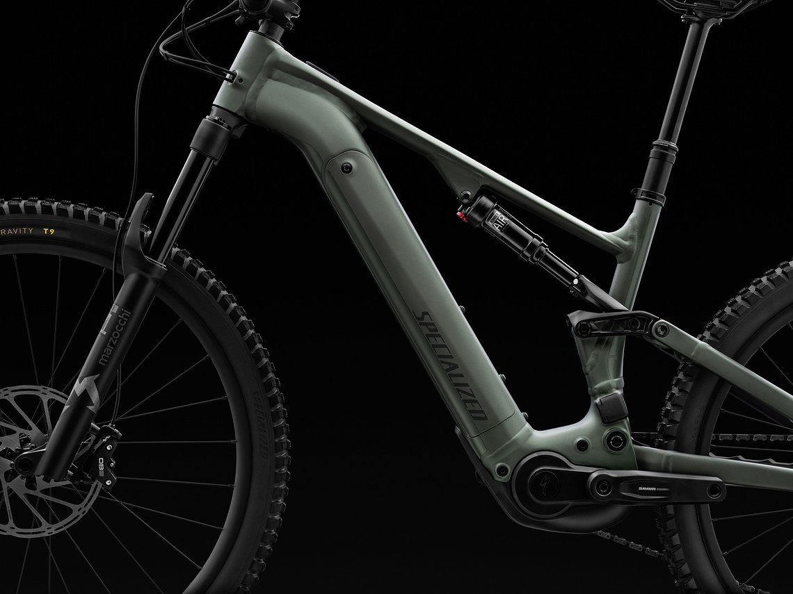

Specialized hat die Geometrie des Turbo Levo 4 Alloy auf Vielseitigkeit ausgelegt, um sowohl auf flowigen Trails als auch in anspruchsvollem Gelände zu überzeugen. Der Lenkwinkel liegt bei 64,5°, was für Stabilität bei Abfahrten sorgt, ohne die Agilität zu beeinträchtigen. Der Reach reicht von 407 mm in Größe S1 bis 530 mm in S6, während die Stack-Höhe zwischen 609 mm und 667 mm variiert. Die Kettenstreben bleiben mit 435 mm über alle Größen konstant, was eine ausgewogene Gewichtsverteilung fördern soll. Das Mixed-Wheel-Setup (29″ vorn, 27,5″ hinten) soll das Bike wendig und kontrollierbar machen. Die anpassbare Geometrie erlaubt es, Lenkwinkel und Tretlagerhöhe um bis zu 0,5 Grad bzw. 5 mm anzupassen – wie genau verrät man uns in der Pressemitteilung tatsächlich nicht, es dürfte aber wie beim Turbo Levo 4 über Steuersatzschalen und einen FlipChip am Hinterbau zustande kommen. Ein Besonderheit stellt zudem das Modell in Größe S1 – hier kommen an der Front nur 150 mm zum Einsatz.
| Rahmengröße | S1 | S2 | S3 | S4 | S5 | S6 |
| Laufradgröße | Mullet 29/27,5 | Mullet 29/27,5 | Mullet 29/27,5 | Mullet 29/27,5 | Mullet 29/27,5 | Mullet 29/27,5 |
| Reach | 407 mm | 432 mm | 455 mm | 480 mm | 505 mm | 530 mm |
| Stack | 609 mm | 618 mm | 626 mm | 638 mm | 652 mm | 667 mm |
| STR | 1,50 | 1,43 | 1,38 | 1,33 | 1,29 | 1,26 |
| Lenkwinkel | 64,5° | 64,5° | 64,5° | 64,5° | 64,5° | 64,5° |
| Sitzwinkel, effektiv | 75° | 75° | 75° | 75° | 75° | 75° |
| Oberrohr | 556 mm | 578 mm | 599 mm | 629 mm | 658 mm | 682 mm |
| Oberrohr (horiz.) | 556 mm | 578 mm | 599 mm | 629 mm | 658 mm | 682 mm |
| Steuerrohr | 95 mm | 100 mm | 105 mm | 120 mm | 135 mm | 150 mm |
| Sitzrohr | 370 mm | 390 mm | 405 mm | 425 mm | 445 mm | 465 mm |
| Überstandshöhe | 727 mm | 763 mm | 766 mm | 770 mm | 777 mm | 781 mm |
| Kettenstreben | 435 mm | 435 mm | 435 mm | 435 mm | 435 mm | 435 mm |
| Radstand | 1.170 mm | 1.202 mm | 1.227 mm | 1.255 mm | 1.283 mm | 1.310 mm |
| Tretlagerabsenkung | 24,3 mm | 19,2 mm | 19,2 mm | 19,2 mm | 19,2 mm | 19,2 mm |
| Tretlagerhöhe | 350 mm | 350 mm | 350 mm | 350 mm | 350 mm | 350 mm |
| Einbauhöhe Gabel | 577 mm | 577 mm | 577 mm | 577 mm | 577 mm | 577 mm |
| Gabel-Offset | 44 mm | 44 mm | 44 mm | 44 mm | 44 mm | 44 mm |
| Federweg (hinten) | 150 mm | 150 mm | 150 mm | 150 mm | 150 mm | 150 mm |
| Federweg (vorn) | 150 mm | 160 mm | 160 mm | 160 mm | 160 mm | 160 mm |

Beide Modelle sind mit trailtauglichen Komponenten ausgestattet, dabei greift Specialized aber nicht ins höchste Teileregal – immerhin soll das Turbo Levo 4 Alloy auch preislich unter den Carbon-Modellen rangieren. So wird etwa auf eine Marzocchi Bomber Z1 Gabel (160 mm) und einen Marzocchi Bomber Inline Dämpfer (150 mm), kombiniert mit einer SRAM Eagle 70 T-Type Schaltung und SRAM DB8 Stealth Bremsen gesetzt. Das Comp Alloy-Modell hebt das Niveau mit einer FOX 38 Rhythm GRIP Gabel (160 mm) und einem FOX Float X Performance Elite Dämpfer (150 mm), dazu kommt eine SRAM Eagle 90 T-Type Schaltung und SRAM Maven Bronze Vierkolbenbremsen. Beide Varianten rollen auf Roval Traverse DH Alloy Laufrädern mit Bear Pawls Naben. Interne Kabelführung und Dropperposts mit bis zu 210 mm Hub sorgen für ein aufgeräumtes Cockpit und maximale Bewegungsfreiheit.

| Motor | All New Specialized 3.1 Motor, 101Nm torque, 666W power | All New Specialized 3.1 Motor, 101Nm torque, 666W power |

| SWAT | SWAT internal downtube storage | SWAT internal downtube storage |
