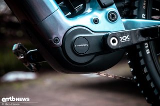

Specialized hebt die Messlatte für das Levo 4 erneut an: Mit dem neuesten Over-the-Air-Update bekommt das E-MTB nicht nur mehr Leistung, sondern auch spürbar feinere Motorcharakteristik – ganz ohne Werkstattbesuch. Das Software-Update verbessert den im Levo 4 verbauten 3.1-Motor spürbar: Je nach Modell steigt die Spitzenleistung um 18 bis 22 Prozent, während das gewohnt natürliche Fahrgefühl erhalten bleibt. In Zahlen sind das 850 W bei den S-Works-Modellen und 810 W bei den normalen Levo-Modellen. Das maximale Drehmoment bleibt unverändert.

Bis zu 850 Watt Spitzenleistung schafft der Specialized 3.1-Motor nach dem Update – stark!
# Bis zu 850 Watt Spitzenleistung schafft der Specialized 3.1-Motor nach dem Update – stark!

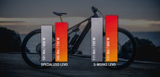

    • S-Works-Modelle: +18 % Spitzenleistung (bis zu 850 W, 111 Nm Drehmoment)
    • Alle anderen Modelle: +22 % Spitzenleistung (bis zu 810 W, 105 Nm Drehmoment)

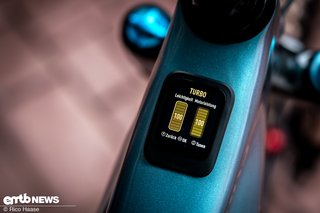

  • Dynamic MicroTune mit 1× You Neue Feineinstellung, die Motorleistung exakt an den Fahrerinput anpasst – für maximale Kontrolle und Effizienz.

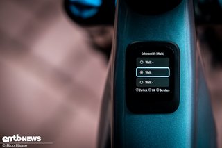

  • Unterschiedliche Walk-Mode Drei verschiedene Geschwindigkeiten für das Schieben des Bikes stehen zur Wahl.
Die Leistungsdaten im Vergleich: Nach dem Update steigt die Spitzenleistung von 666 auf 720 (normales Levo) bzw. 720 auf 850 Watt (S-Works Levo).
# Die Leistungsdaten im Vergleich: Nach dem Update steigt die Spitzenleistung von 666 auf 720 (normales Levo) bzw. 720 auf 850 Watt (S-Works Levo).

Am maximalen Drehmoment ändert sich dabei nichts: Der S-Works-Motor bleibt bei 111 Nm. Wo er aber deutlich zulegt, ist bei der Spitzenleistung. Durch das Software-Update steigt diese von 720 auf satte 850 Watt – ein Plus von 130 Watt gegenüber vorher und rund 100 Watt mehr als etwa beim Bosch CX aus der Performance Line. Und ja: Das merkt man sofort.
Grundsätzlich überzeugt der Motor schon „aus dem Keller“, also bei niedriger Trittfrequenz, mit einem kräftigen Drehmoment, das vor allem in technischen Uphills für souveränen Vortrieb sorgt. Das zusätzliche Leistungsplus spielt hier noch eine untergeordnete Rolle, da hohe Leistung erst bei höherer Cadence wirklich abrufbar ist. Mit 850 Watt Spitzenleistung lassen sich dafür moderate Trails, Forstwege und längere Anstiege spürbar entspannter hochkurbeln. Auch bei kurzen Sprints – etwa nach Kurven, am Ortsschild oder an der Ampel – machen die zusätzlichen Watt einfach Laune, weil das Bike deutlich schneller beschleunigt.

Vollkommen neu sind die drei verschiedenen Walk-Modi (Walk / Walk – / Walk +), die Specialized allen spendiert, die ein E-Bike mit dem aktuellen 3.1 Motorsystem fahren. Wie ich selbst bei der Teilnahme an der Trans Nomad in Spanien gemerkt habe, macht es Sinn, nicht nur einen Walk-Mode am E-Mountainbike zu haben. Wird es nämlich steil und unwegsam, ist es von Vorteil, dass der Walk-Mode langsamer schiebt, denn letztlich kraxelt man hier auch deutlich langsamer den Berg hinauf. Während andere E-Bikes mit anderen Motorsystemen einem in diesem Terrain schlichtweg davon „walken“ und man selbst kaum noch hinterherkommt, schiebt das Levo im Modus „Walk -“ langsamer. Eben genau so langsam, dass man selbst auch noch gut nebenhergehen kann. Hat man es beim Schieben hingegen eiliger, beispielsweise in einem Rennen, bei dem es schnell einen unbefahrbaren Trail hinaufgehen muss und man keine Zeit verlieren will, nutzt man Walk +. Hier wird das Bike mit einer höheren Geschwindigkeit geschoben.
Je nachdem, wo man sein E-Bike schieben muss, helfen unterschiedliche Walk-Modi.
# Je nachdem, wo man sein E-Bike schieben muss, helfen unterschiedliche Walk-Modi. – Langsam (Walk-), normal (Walk) und etwas schneller (Walk+) stehen hier zur Auswahl.
