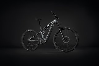

Merida Etmo 800 – Merida bringt mit dem Etmo ein neues E-MTB auf Alu-Basis und in vier Modellvarianten für Deutschland auf den Markt.
# Merida Etmo 800 – Merida bringt mit dem Etmo ein neues E-MTB auf Alu-Basis und in vier Modellvarianten für Deutschland auf den Markt.
Merida Etmo 700 – Der Etmo-Rahmen soll auf der eone-eighty-Plattform basieren und kommt mit integriertem, entnehmbarem Bosch-Akku.
# Merida Etmo 700 – Der Etmo-Rahmen soll auf der eone-eighty-Plattform basieren und kommt mit integriertem, entnehmbarem Bosch-Akku.
Diashow: Neues Merida Etmo E-MTB 2026: Bosch-Alu-E-MTB zum Einstiegspreis
Etmo 700 soll mit SRAM Eagle 70 Transmission kommen, das Etmo 800 mit Shimano XT M8130 LinkGlide.
Das Etmo 500 EQ Modell kommt mit Vollausstattung wie Schutzblechen, Lichtanlage, Gepäckträger und Seitenständer.
Merida Etmo 500 EQ
Das Etmo 800 kommt mit Marzocchi Bomber Z, das Etmo 700 setzt auf RockShox Psylo Silver RC.
Dem Etmo wurde eine trail-orientierte Geo mit 65° Lenkwinkel, 78,5° Sitzwinkel und identischen 446-mm-Kettenstreben über alle Rahmengrößen verpasst.
Diashow starten »
Merida Etmo 500 Pro – Als Mullet-Setup für alle Modell: 29 Zoll vorn, 27,5 Zoll hinten und einer Reifenfreiheit bis 2,6 Zoll.
# Merida Etmo 500 Pro – Als Mullet-Setup für alle Modell: 29 Zoll vorn, 27,5 Zoll hinten und einer Reifenfreiheit bis 2,6 Zoll.
Merida Etmo 500 EQ – Mit Bosch-Antrieb je nach Modell: Performance Line CX oder Performance Line PX.
# Merida Etmo 500 EQ – Mit Bosch-Antrieb je nach Modell: Performance Line CX oder Performance Line PX.
