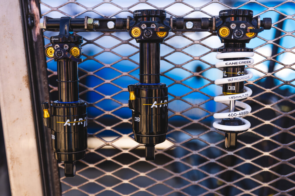

Die Dämpfer der Cane Creek Inline-Serie vereinen Performance und Kompaktheit wie nur wenige andere Federelemente auf dem Markt. Beim Sea Otter Classic hatte Cane Creek nun die nächste Generation von Cane Creek Inline Air und Coil im Gepäck. Die gründlich überarbeiteten Federbeine setzten nach wie vor auf die großzügig einstellbare DB Twin Tube-Dämpfung sollen aber noch mal kompakter geworden sein.
  • neue Cane Creek Inline Coil- und Air-Dämpfer mit kompakterer Bauform
  • Einstellbarkeit Highspeed Druck- und Zugstufe / Lowspeed Druck- und Zugstufe
  • Gewicht 385 g (IL Air) / 280 g (IL Coil ohne Feder) (210 mm Einbaumaß, Herstellerangabe)
  • Preis (UVP) $ 629,99 (Air IL) / $ 579,99 (Coil IL)
  • www.canecreek.com
Die neuen Cane Creek DB Inline-Dämpfer sind kompakter als ihre Vorgänger und sollen dadurch mit noch mehr Rahmen kompatibel sein.

Bei beiden Modellen wurde der Durchmesser des Kolbens zugunsten der Haltbarkeit erhöht, während die Breite des Dämpferkopfs um 17 mm reduziert werden konnte. Beim Luftdämpfer wurde zudem der Außendurchmesser der Luftkammer um sechs Millimeter reduziert und der maximal zulässige Druck um 50 psi auf 350 psi angehoben.
Eine zusätzliche kleine aber feine Neuerung findet sich am Cane Creek Inline Coil. Hier wurde der Vorspannring für die Dämpferfeder mit einer Rasterung versehen.
