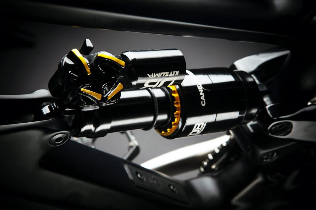

Die größte Änderung am neuen Cane Creek DB Kitsuma-Dämpfer ist mehr als offensichtlich – die Einstellknöpfe sind nun ohne Werkzeug bedienbar und leicht verständlich beschriftet. Firm oder Soft für die Druckstufe, Fast oder Slow für den Rebound.
# Die größte Änderung am neuen Cane Creek DB Kitsuma-Dämpfer ist mehr als offensichtlich – die Einstellknöpfe sind nun ohne Werkzeug bedienbar und leicht verständlich beschriftet. Firm oder Soft für die Druckstufe, Fast oder Slow für den Rebound.

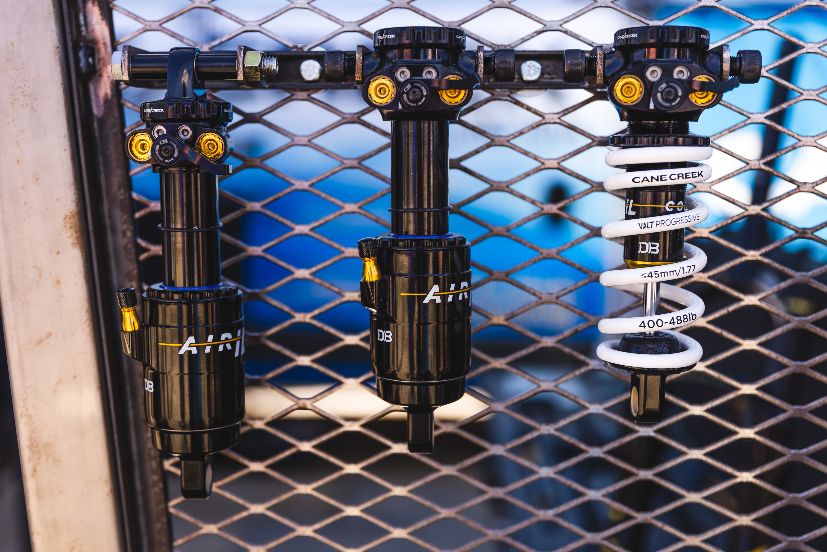

Der Cane Creek DB Kitsuma ist wieder als Luft …
… oder Stahlfeder-Variante erhältlich.

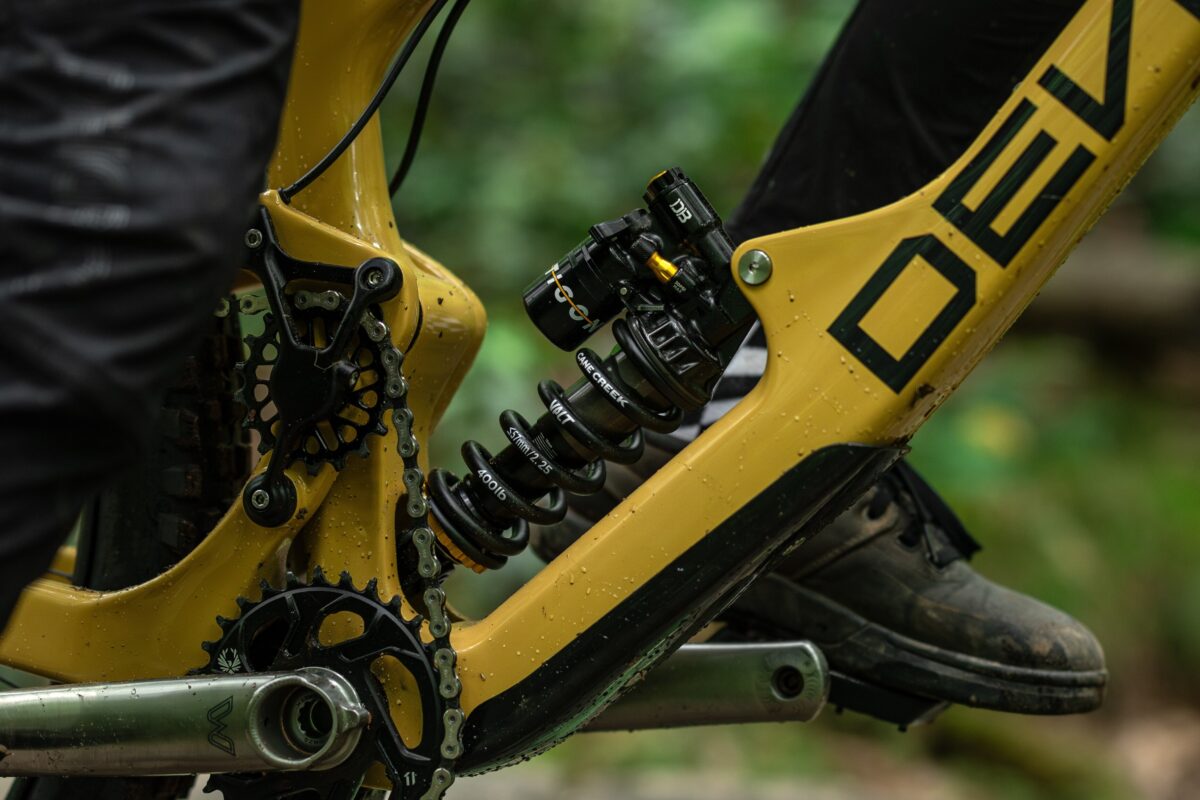

Intern konnten laut Hersteller Verbesserungen erzielt werden

Um sein Fahrwerk möglichst perfekt auf sich einzustellen, muss man häufig einfach verschiedene Settings durchprobieren. Cane Creek zufolge kann das jedoch oft recht nervig sein, was viele Fahrer davon abhält, ihr Optimum zu finden. Mit dem DB Kitsuma-Dämpfer soll diese Hürde deutlich gesenkt worden sein. Der Dämpfer ist dem Hersteller zufolge weiterhin ohne internes Tuning für so ziemlich jedes Bike sowie jeden Fahrer und Fahrstil perfekt geeignet und einstellbar. Die neuen Drehknöpfe werden werkzeuglos bedient und sind nun eindeutiger bezeichnet. Außerdem wurde die Bandbreite der Einstellungen vergrößert – sie soll nun die größte auf dem ganzen Markt sein – und die Sprünge zwischen verschiedenen Klicks fallen größer und damit spürbarer aus.
Dadurch, dass die Knöpfe nun nur noch ein oder zwei Umdrehungen gedreht werden können, soll man auf den ersten Blick erkennen, welche Einstellung vorliegt und nicht darauf angewiesen sein, Myriaden von Klick-Zahlen im Kopf zu haben. Zusätzlich fällt die Rebound-Einstellung etwas gedämpfter aus, um besser mit den erforderlichen, straffen Federraten moderner Fahrwerke zu harmonieren.
# Der Cane Creek DB Kitsuma ist wieder als Luft …
# … oder Stahlfeder-Variante erhältlich.
Überarbeitet wurde auch der bekannte Climb Switch, der nun drei Positionen bietet: Descend, CS und neuerdings Firm. Im Descend-Mode ist der Dämpfer offen, CS soll einen guten Mix aus Grip und Treteffizienz bieten und Firm schließt den Bleed Port des Dämpfers vollständig, was perfekt für lange Treteinlagen auf Asphalt- oder Schotter-Straßen sein soll. Intern wurde zudem der Dämpfungskolben überarbeitet, der nun poliert ist und das Ansprechverhalten so laut Hersteller verbessert. Weiterhin soll ein progressiver Anschlag-Bumper Durchschläge besser abfedern und verschiedene Maßnahmen wie längere Buchsen und größere Quad-Ringe die Performance und Haltbarkeit erhöhen.
Intern konnten laut Hersteller Verbesserungen erzielt werden – außerdem ist der Dämpfer etwas schlanker geworden und soll nun besser mit verschiedenen Rahmendesigns kompatibel sein.
# Intern konnten laut Hersteller Verbesserungen erzielt werden – außerdem ist der Dämpfer etwas schlanker geworden und soll nun besser mit verschiedenen Rahmendesigns kompatibel sein.
