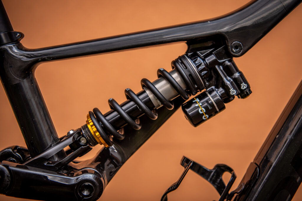

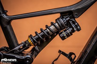

Der Cane Creek Tigon verfügt neben der offensichtlichen Stahlfeder auch über eine Luftfeder – preislich liegt der Dämpfer bei 899,99 €.

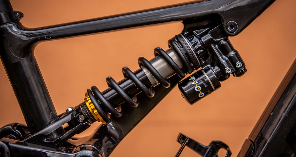

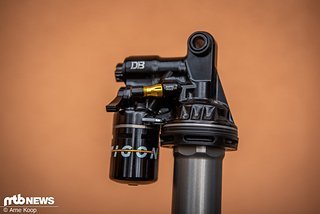

Neben der Federhärte können auch Lowspeed und Highspeed-Druckstufe sowie der Rebound extern eingestellt werden.

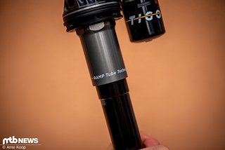

Die zusätzliche Stabilität durch die Ramp Tube sorgt für mehr Vertrauen bei Hinterbauten mit Dämpferverlängerung.

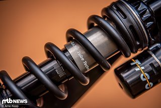

Durch die Ramp Tube kann der Tigon laut Cane Creek bis zu 35 % mehr Progression als ein herkömmlicher Stahlfeder-Dämpfer liefern.

Der besondere Clou am Cane Creek Tigon ist die sogenannte Ramp Tube. Diese umschließt den Dämpferkolben, sitzt also im Inneren der Stahlfeder. Das soll neben der erhöhten Einstellbarkeit auch mehr laterale Stabilität und Steifigkeit mit sich bringen. Hiervon sollen vor allem Mountainbikes mit Dämpferverlängerung profitieren, da durch diese Bauweise höhere Querkräfte auf den Dämpferschaft wirken können, was zu Beschädigungen führen kann.
Die Ramp Tube wird ganz klassisch mithilfe einer herkömmlichen Dämpferpumpe auf einen Druck von 0 bis 30 psi aufgepumpt. Durch das Befüllen der Luftkammer können die Progression des Dämpfers sowie der Gegenhalt im mittleren Federwegsbereich eingestellt werden. Dadurch soll der Cane Creek Tigon bei Bedarf bis zu 35 % mehr Progression als ein herkömmlicher Stahlfeder-Dämpfer bieten.
# Durch die Ramp Tube kann der Tigon laut Cane Creek bis zu 35 % mehr Progression als ein herkömmlicher Stahlfeder-Dämpfer liefern.

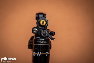

Doch die Ramp Tube ist natürlich nicht das Einzige, was man am Cane Creek Tigon einstellen kann. Selbstverständlich setzt auch der Tigon auf Cane Creeks ikonische Twin Tube-Dämpfung. Hier lassen sich die Lowspeed und Highspeed-Druckstufe sowie der Lowspeed-Rebound extern und umfangreich verstellen. Darüber hinaus ist auch ein Climbswitch-Hebel mit von der Partie. Dieser soll ein mögliches Wippen des Dämpfers im Uphill unterdrücken.
Während der Climbswitch-Hebel und die Highspeed-Compression bequem per Hand eingestellt werden können, ist zum Einstellen der Lowspeed Compression und des Rebounds ein 3 mm Inbus nötig. Praktischerweise ist dieser direkt in den Dämpferkörper integriert und wird dort magnetisch an Ort und Stelle gehalten.
# Neben der Federhärte können auch Lowspeed und Highspeed-Druckstufe sowie der Rebound extern eingestellt werden.

Für den Test habe ich den Cane Creek Tigon in meinem Orbea Rallon-Enduro-Bike montiert – dem Vorgänger der aktuellen Version. Um auf den nötigen Negativfederweg zu kommen, kam zu Anfang des Tests eine 400er-Stahlfeder zum Einsatz. Im späteren Testverlauf habe ich dann auf eine minimal weichere Feder zurückgegriffen. Praktischerweise verfügt der Dämpfer über einen gelaserten Sag-Indikator, der den Einstellprozess erleichtert.

Doch auch abgesehen von der Federhärte gibt es einige Knöpfchen zu drehen. Neben dem Rebound sind nämlich auch die High- und Lowspeed-Druckstufe extern einstellbar. Der Verstellbereich fällt hier angenehm großzügig und gut nutzbar aus, sodass der Dämpfer gut zu einer Vielzahl an Bikes passen sollte. Die Klicks sind zudem gut spürbar. Mit einem Orbea Rallon fand ich mich eher im offeneren Spektrum der Dämpfung wieder, was auch an der recht hohen Grunddämpfung liegt.

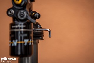

Erwähnenswert ist dabei, dass die Lowspeed-Compression und der Rebound lediglich per 3 mm Inbus eingestellt werden können. Praktischerweise hat Cane Creek diesen allerdings direkt in den Dämpfer integriert, wo er magnetisch an Ort und Stelle gehalten wird. Durch die asymmetrische Rahmenkonstruktion des Rallons lässt sich der Inbus bei diesem speziellen Rad aber leider nicht aus seiner Parkposition ziehen, was etwas schade ist.
Der Inbus zum Einstellen der Dämpfung ist praktisch im Dämpferkörper versteckt und wird magnetisch an Ort und Stelle gehalten.
# Der Inbus zum Einstellen der Dämpfung ist praktisch im Dämpferkörper versteckt und wird magnetisch an Ort und Stelle gehalten.

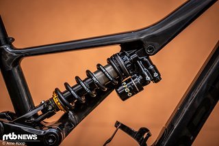

Last but not least musste noch die absolute Besonderheit und das Alleinstellungsmerkmal des Tigons eingestellt werden: die Ramp Tube. Hier kann per Dämpferpumpe bis zu 30 psi Luft eingefüllt werden. Für den Test bin ich bei den jeweiligen Extremen 0 und 30 psi gestartet und schlussendlich – je nach Trailbedingungen – bei circa 10 psi gelandet.
Die Ramp Tube darf mit maximal 30 psi befüllt werden – natürlich kann man hierfür eine klassische Dämpferpumpe benutzen.
# Die Ramp Tube darf mit maximal 30 psi befüllt werden – natürlich kann man hierfür eine klassische Dämpferpumpe benutzen.

Um den Testeindruck weiter zu diversifizieren, hat im Anschluss mein Kollege Chris den Tigon in einem Nox Amplifier P2 E-Bike getestet. Hier hatte er aufgrund der linearen Hinterbau-Kinematik regelmäßig mit Durchschlägen bei großen Stufen zu kämpfen. Durch die zusätzliche Ramp Tube-Luftfeder konnte er hier von einer 600er- auf eine 550er-Feder wechseln.

Auf dem Trail überzeugt der Tigon dann mit einem wirklich feinen Ansprechverhalten – genau wie man es von einem Stahlfeder-Dämpfer erwartet. Hier gibt’s mehr als ausreichend Komfort und Traktion. Besonders wird es aber erst, wenn man etwas weiter in den Federweg eintaucht. Hier kommen nämlich die Eigenschaften der zusätzlichen Luftfeder zum Tragen. Diese greift im Vergleich mit anderen Bottom Out-Systemen deutlich früher ein und ist dementsprechend weit mehr als einfach nur ein Durchschlagschutz.
Während der Hydraulik Bottom Out des RockShox Super Deluxe, den ich zuvor im Rallon gefahren bin, erst im letzten Bereich des Federweg eingreift, geht es beim Cane Creek deutlich früher los. Dementsprechend fühlen sich die beiden Herangehensweisen auch spürbar unterschiedlich an. Bei RockShox gibt es einen eher abrupten kurzen und sehr starken Anstieg im Gegenhalt, während der Tigon den Fahrer mit einer schon früh einsetzenden, aber dafür sanfter ansteigenden Progressionskurve versorgt.
Die Ramp Up Tube im Tigon sorgt für eine deutlich früher einsetzende Progression als etwa der HBO von RockShox.
# Die Ramp Up Tube im Tigon sorgt für eine deutlich früher einsetzende Progression als etwa der HBO von RockShox.
Dadurch profitiert man auch bei mittleren Schlägen bereits von mehr Gegenhalt und Support durch den Dämpfer. Mit befülltem Ramp Tube steht das Bike höher im Federweg und fühlt sich insgesamt spürbar energetischer an. Die zusätzliche Luftfeder sorgt vor allem mit viel Druck für ein poppigeres Fahrgefühl. Und natürlich werden harte Landungen und andere G-Outs gut weg gefedert, ohne dass man sich danach über Knöchelschmerzen ärgern muss. Harte Bottom-Outs gehören so der Vergangenheit an.
Dies alles macht den Tigon zu einer idealen Option, falls man gern einen Stahlfeder-Dämpfer fahren möchte, das eigene Bike allerdings nicht über genug Progression verfügt. Auch wer Probleme mit einem wegsackenden Dämpfer hat, aber nicht auf ein gutes Ansprechverhalten verzichten will, sollte sich den Tigon mal genauer anschauen, da der zusätzliche Support effektiv für Abhilfe sorgen kann.

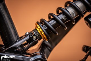

Außerdem bringt der Tigon durch die Ramp Tube mehr Stabilität für Hinterbauten mit Dämpferverlängerung mit. Ebensolche Systeme haben in der Vergangenheit des Öfteren für Defekte an Stahlfeder-Dämpfern gesorgt.
Für Anfänger ist der Tigon womöglich nicht die beste Wahl, da die zahlreichen Einstellmöglichkeiten schnell überfordern können.
# Die zusätzliche Stabilität durch die Ramp Tube sorgt für mehr Vertrauen bei Hinterbauten mit Dämpferverlängerung.
