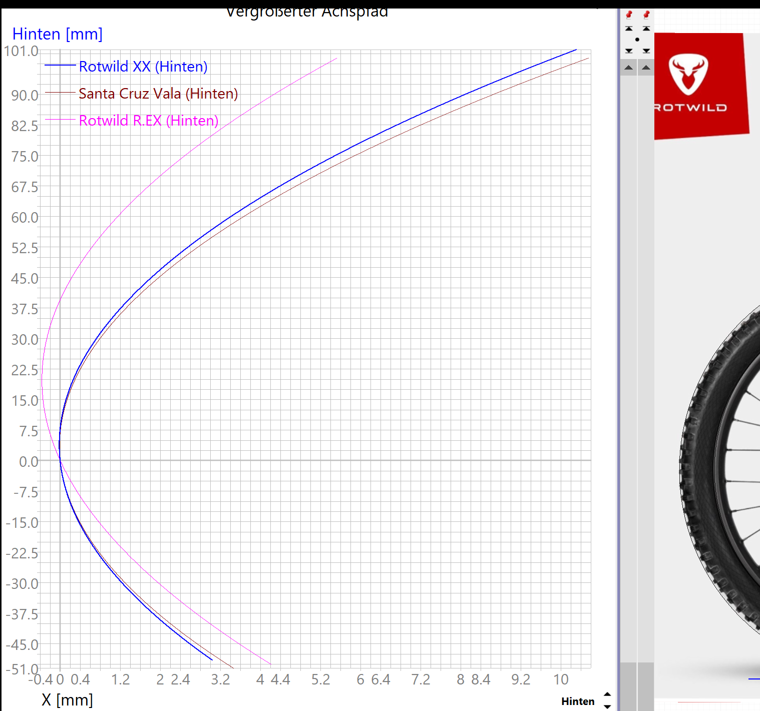

Mit einem deutlich weiter nach hinten verlagerten Drehpunkt verändert Rotwild die Kinematik sehr stark. – Die angehobene Kettenstrebe bleibt jedoch bestehen: Sie schafft in dem kritischen Tretlagerbereich Platz für Reifenfreiheit und mehr.
# Mit einem deutlich weiter nach hinten verlagerten Drehpunkt verändert Rotwild die Kinematik sehr stark. – Die angehobene Kettenstrebe bleibt jedoch bestehen: Sie schafft in dem kritischen Tretlagerbereich Platz für Reifenfreiheit und mehr.

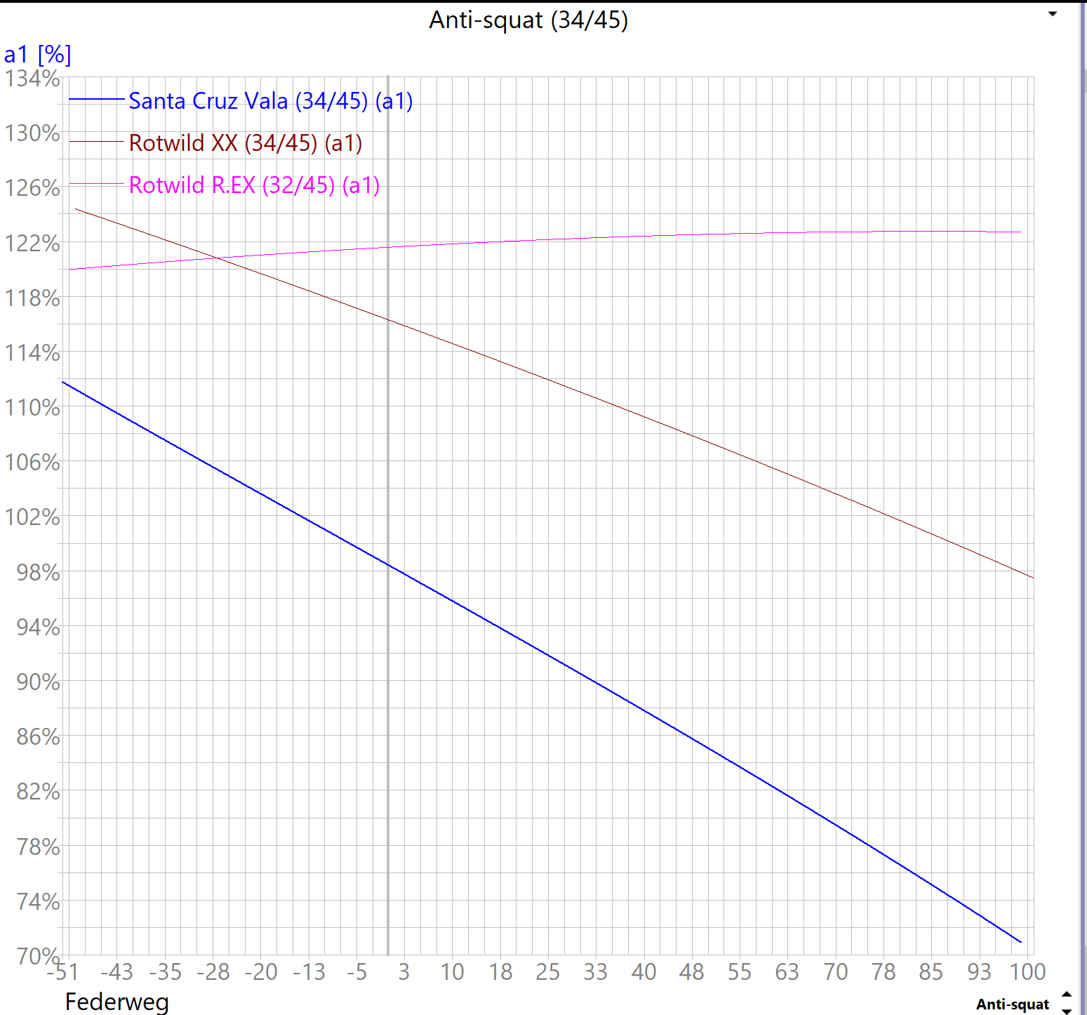

Mit dem neuen Fahrwerksdesign ergibt sich eine etwas niedrigere Anfangsübersetzung, die dem Bike einen etwas strafferen Charakter verpassen und somit auch fahrdynamisch eine Differenz zum R.EX herstellen soll.
Auch wenn es aufgrund der Timeline eher unrealistisch ist, dass unser Feedback aus dem Avinox-Vergleichstest einen Teil dieser Änderungen inspiriert hat, geht der Hersteller damit den einen oder anderen Kritikpunkt unsererseits an. Top, so geht kontinuierliche Weiterentwicklung!
Der neue Hinterbau ist niedriger Übersetzt und soll auch weniger Progression aufbauen – an Bord ist dafür ein längerer Dämpfer, der mit niedrigeren Drücken arbeiten kann. – Rotwild empfiehlt 25-30 % SAG – gestartet bin ich mit 30 %.
# Der neue Hinterbau ist niedriger Übersetzt und soll auch weniger Progression aufbauen – an Bord ist dafür ein längerer Dämpfer, der mit niedrigeren Drücken arbeiten kann. – Rotwild empfiehlt 25-30 % SAG – gestartet bin ich mit 30 %.
