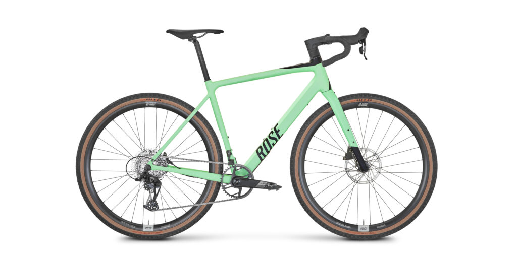

Das neue Rose Backroad AL Plus
# Das neue Rose Backroad AL Plus – das E-Gravel Bike kommt mit Mahle X35-Motor im Hinterrad und basiert auf dem bekannten Gravel-Bestseller.
Diashow: Neues E-Gravel Rose Backroad AL Plus: Wenn, dann so!
Backroad AL Plus mit der neuen mechanischen SRAM APEX 1x12-Gruppe
Lifestyle 02
Hilfe bergauf: E-Gravel powered by Mahle.
Backroad AL mit Shimano GRX 1x11 Gruppe
Diashow starten »
# Backroad AL mit Shimano GRX 1x11 Gruppe – 3.499 €.
# Backroad AL Plus mit der neuen mechanischen SRAM APEX 1x12-Gruppe – 3.399 €.

Beide Ausstattungsvarianten des Backroad AL Plus sind mit dem Mahle X35 Nabenmotor ausgestattet. Sein fest verbauter Intube-Akku bietet eine Kapazität von 250 Wh und soll bei Touren mit einer Reichweite von bis zu 100 km unterstützen. Durch einen Range Extender im Flaschenhalter können die Energiereserven des Systems um 208 Wh erweitert werden (599 € UVP). Mit einem Gewicht von nur 3,5 kg soll sich das Mahle X-35 Antriebssystem kaum bemerkbar machen.
Wie die unmotorisierte Variante bringt das Backroad AL Plus eine gute Bikepacking-Eignung mit.
# Wie die unmotorisierte Variante bringt das Backroad AL Plus eine gute Bikepacking-Eignung mit.
Über einen Schalter im Oberrohr wird das Mahle-System bedient.
# Über einen Schalter im Oberrohr wird das Mahle-System bedient.
Eine Carbongabel mit auffälligem Look ergänzt den Alu-Rahmen.
# Eine Carbongabel mit auffälligem Look ergänzt den Alu-Rahmen.
