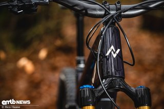

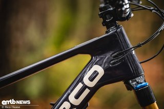

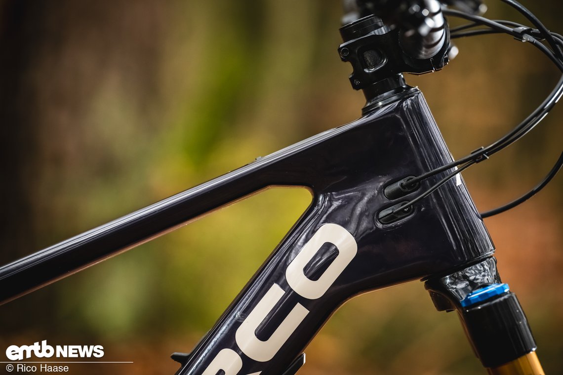

Sämtliche Leitungen verschwinden seitlich im Rahmen.

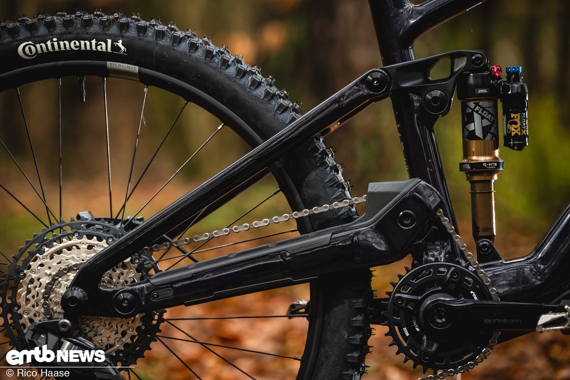

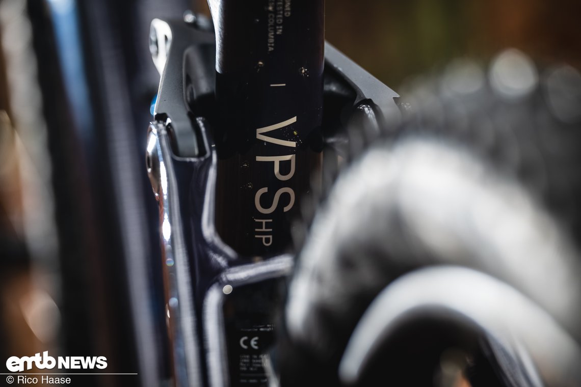

VPSHP – so bezeichnet Norco die Technik um ihren High-Pivot-Hinterbau.
# VPSHP – so bezeichnet Norco die Technik um ihren High-Pivot-Hinterbau.

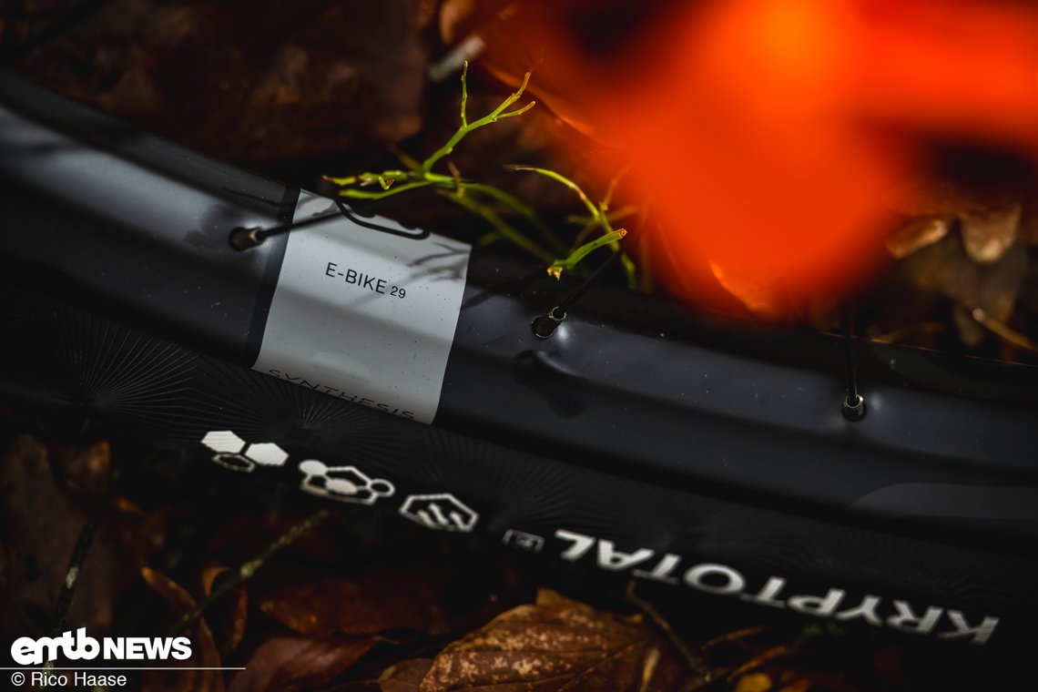

... kommen Crankbrothers Synthesis-Laufräder mit Carbonfelgen zum Einsatz.

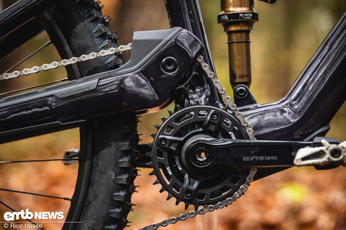

Motor & Akku

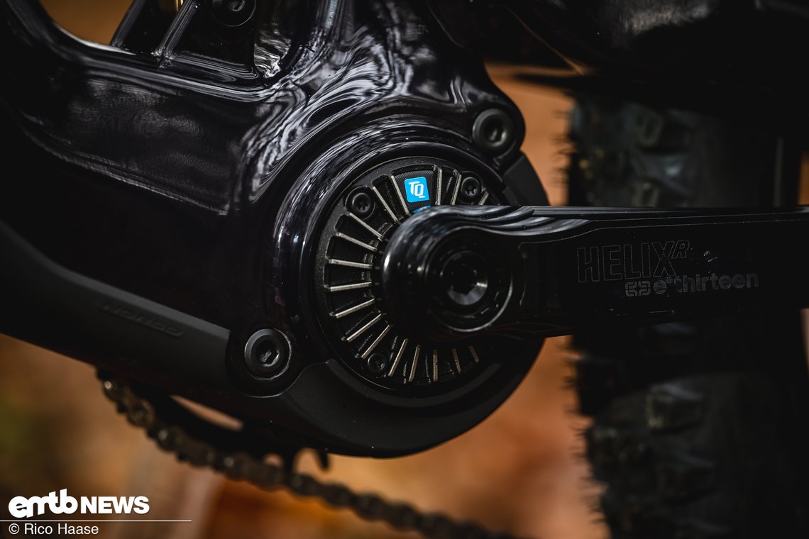

Norco setzt beim Sight VLT TQ auf den – das Kürzel im Namen lässt es erahnen – HPR60-Motor von TQ-Systems. Der äußerst kompakte. 1,9 Kilogramm leichte Motor leistet bis zu 350 Watt Spitzenleistung und unterstützt mit einem maximalen Drehmoment von 60 Nm. Was diesen Motor ganz besonders macht, ist zum einen die homogen modulierte Unterstützung und zum anderen die Geräuschkulisse, denn der TQ HPR60 ist auch unter Last kaum zu hören.
Angetrieben wird das Sight VLT TQ vom HPR60, den TQ Systems entwickelt hat.
# Angetrieben wird das Sight VLT TQ vom HPR60, den TQ Systems entwickelt hat.

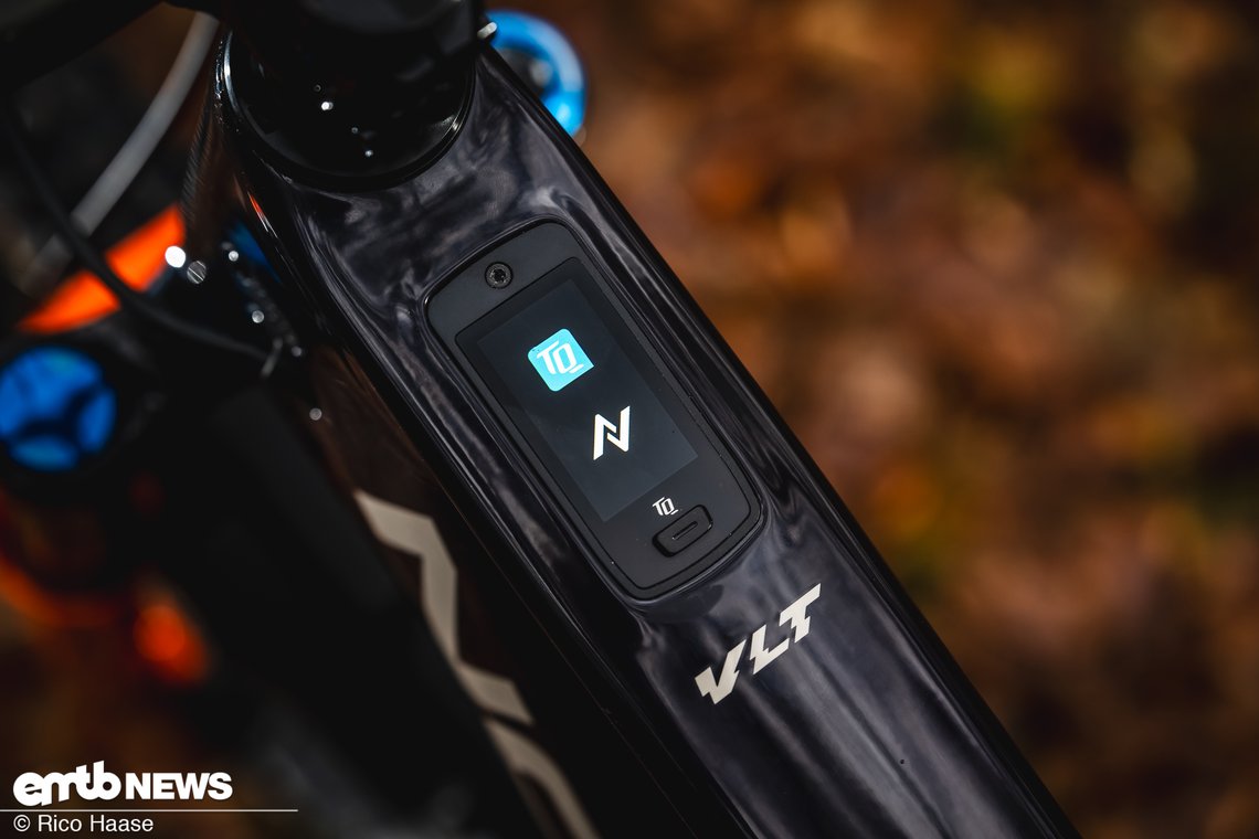

Im Oberrohr sitzt das minimalistisch und funktional gehaltene OLED-Display von TQ.
# Im Oberrohr sitzt das minimalistisch und funktional gehaltene OLED-Display von TQ.
TQs zentrales Alleinstellungsmerkmal ist das eigens entwickelte Harmonic Pin Ring Getriebe, kurz HPR. Durch das besondere Prinzip ineinanderliegender Zahnräder kommt das System mit deutlich weniger beweglichen Teilen aus, was nicht nur Geräusche und Verschleiß reduziert, sondern auch den Platzbedarf minimiert.
Der Motor kann dadurch extrem kompakt konstruiert werden: Anders als bei klassischen Getrieben, bei denen die Ritzel nebeneinander angeordnet sind, greifen beim HPR die drei entscheidenden Getriebezahnräder – ähnlich einem Zykloidgetriebe – wie bei einer Matrjoschka-Puppe ineinander. Auf diese Weise verzichtet der HPR60 nahezu vollständig auf Hohlräume und erreicht mit erstaunlich wenigen beweglichen Komponenten eine hohe Effizienz und Robustheit.
Das TQ-Display ist bewusst minimalistisch und funktional gehalten – ganz im Sinne des unauffälligen Antriebskonzepts von TQ.
Es handelt sich um ein kleines, hochauflösendes OLED-Display, das dezent ins Oberrohr integriert ist. Angezeigt werden die wichtigsten Informationen wie Akkustand, Unterstützungsstufe, Leistungsausgabe und Geschwindigkeit. Durch die reduzierte Darstellung bleibt der Fokus klar auf dem Fahren, während das Display auch bei direkter Sonneneinstrahlung sehr gut ablesbar ist. Ergänzt wird es bei Bedarf durch die TQ App, über die sich weitere Daten und individuelle Einstellungen abrufen lassen.

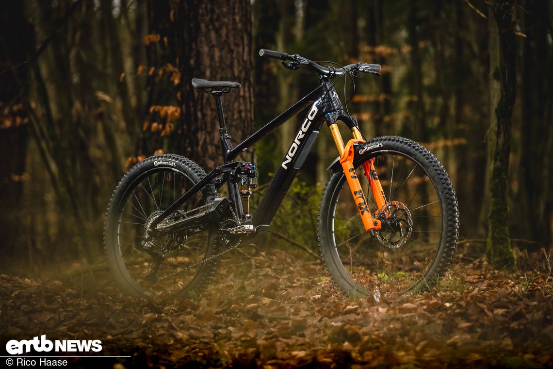

Norco Sight VLT TQ – Test auf dem Trail

Im Downhill und auf dem Trail macht das Norco Sight VLT TQ ordentlich Spaß. Es ist leichtfüßig, sehr präzise und lässt sich willig von einer Kurve in die nächste werfen.
Einzig die Länge kann mal Probleme machen, denn wird es in Kurven eng, ist das Norco schnell zu lang. Hier braucht es einen beherzteren Lenkimpuls oder den Griff in die Bremsen.
Rico Haase, Chefredakteur eMTB-News.de
Kommen wir zum Downhill und die Performance auf dem Trail, denn hier erweckt das Norco Sight VLT TQ einen wahren Feuersturm der Begeisterung in mir. Kurven, kleine Gegenanstiege, ruppiger Sektionen, Wurzeln, Off-Camber, Steinfelder – egal, was sich mir in den Weg stellt, mit diesem Bike habe ich meine helle Freude und zünde mit Vollgas drüber.
Auf dem Trail macht das Norco Sight VLT TQ einfach nur Spaß und weckt in mir große Lust, schneller und schneller zu fahren.

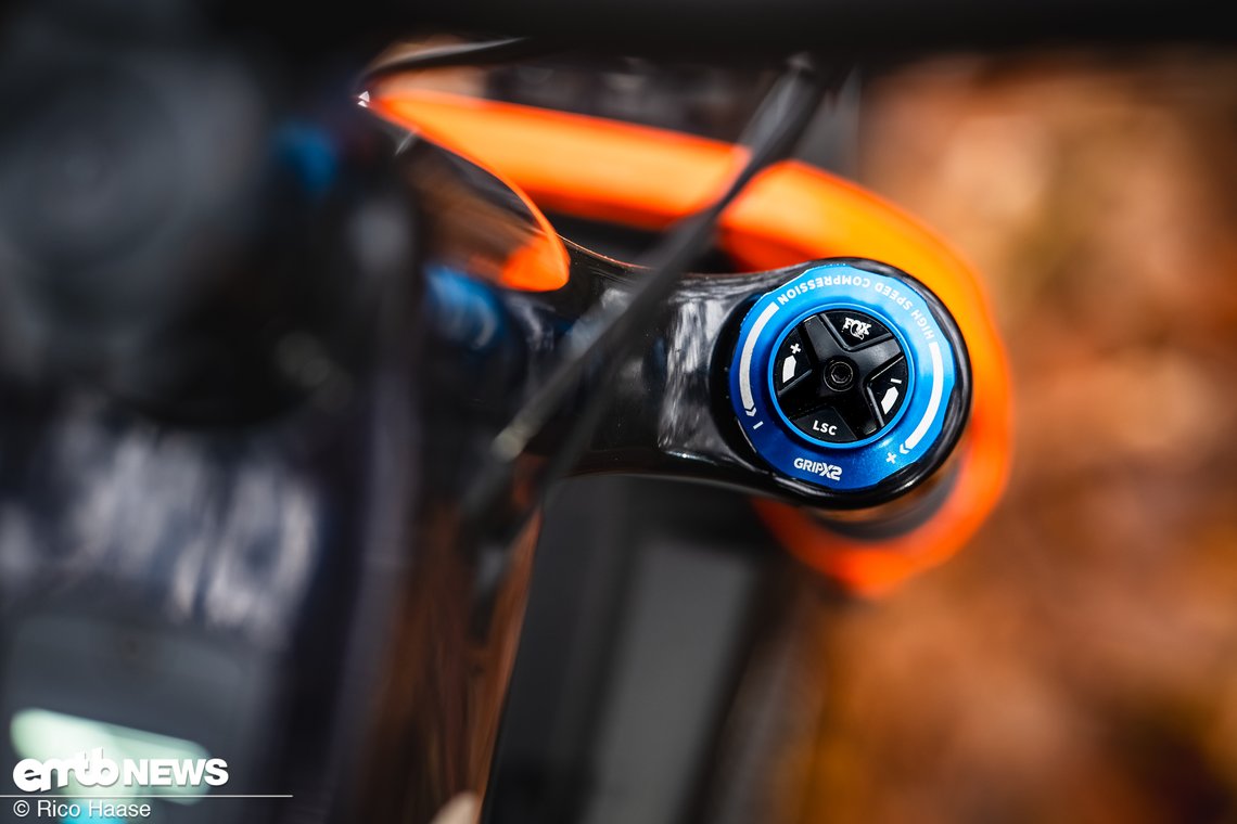

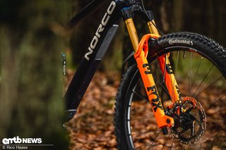

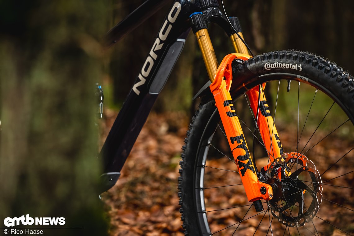

Beim Fahrwerk entschied sich Norco für ein Setup aus Fox 36-Federgabel – natürlich mit GripX2-Kartusche – und Fox Float X-Dämpfer, beides natürlich in der Factory-Version, was in meinen Augen und im Hinblick auf den Einsatzzweck als schnelles All Mountain mit Enduro-Tendenz mehr als perfekt passt. Kritische Stimmen könnten jetzt natürlich wieder nörgeln und fragen: „Hä, wieso keine Fox 38?“ Die Antwort liegt klar auf der Hand: Die 36 passt viel besser zum Bike. Ein leichtes, agiles, schnelle E-Mountainbike mit 160/150 mm Federweg macht mit einer leichteren, mitunter auch etwas nachgiebigeren Federgabel richtig Spaß. Von der Sensibilität und der reinen Suspension-Performance liegen beide Gabeln sehr, sehr nah beieinander, den Unterschied macht aber das Gewicht und die Steifigkeit, vor allem in der Längsrichtung. Genau hier liegt für mich der Vorteil der Fox 36 gegenüber einer 38. In längeren Trailpassagen oder auf Trailtouren ist die 36 bequemer und verursacht bei mir weniger Armpump. Klar, ne 38 sieht cooler aus, aber an einem E-Bike mit ca. 20 Kilo würde ich immer die leichtere Fox 36 wählen.
Enge Kurven gehören nicht zur Paradesdisziplin dieses Bikes, lassen sich aber mit etwas mehr Körpereinsatz gut durchfahren.
# Enge Kurven gehören nicht zur Paradesdisziplin dieses Bikes, lassen sich aber mit etwas mehr Körpereinsatz gut durchfahren.
Gewöhnungbedürftig ist die Abstimmung des Fahrwerks, denn hier empfiehlt es sich, nicht ganz konventionell vorzugehen. Im ersten Step habe ich mich am Suspension-Guide von Norco orientiert und das Bike nach den Vorgaben, die mir hier empfohlen wurden, eingestellt. Nach ein paar Runs auf meinen Hometrails habe ich den Druck in der Gabel noch etwas erhöht, um hier mehr Gegenhalt und eine etwas höhere Front zu bekommen, wenn das Fahrwerk arbeitet und sich der Hinterbau bzw. die Kettenstreben längen. Warum längt sich der Hinterbau so stark? Nun, das ist hauptsächlich auf den High-Pivot-Hinterbau zurückzuführen. Hier sitzt der Hauptdrehpunkt des Hinterbaus relativ hoch über dem Tretlager, wodurch sich das Hinterrad beim Einfedern typischerweise nach hinten bewegt. Beim Norco Sight VLT TQ verläuft der Achsweg des Hinterrades während der ersten zwei Drittel des Federwegs bis zu einer maximalen Länge von 15 mm nach hinten und geht während des restlichen Federwegs wiederum nach vorne. Resultat: Unglaublich hohe Laufruhe, viel Traktion, eine gute Lastverteilung auf beide Laufräder und viel Sicherheit in technisch anspruchsvolleren Sektionen.
Um sich auf diesem Bike vollends zu Hause zu fühlen, braucht es aber ein paar Fahrten. Lässt man sich darauf ein, sprich, hat man zum einen das Fahrwerk passend abgestimmt und sich zum anderen an die Körperposition mittig-hinten über dem Rad gewöhnt, dann fährt das Norco Sight VLT TQ ultra präzise und schnell über den Trail. Wird es allerdings technischer, also die Kurven enger, wird das Norco auch schnell mal zu groß. Hier hilft nur mehr Körpereinsatz oder ein beherzter Griff in die Bremsen, um die Fahrt zu verlangsamen.
