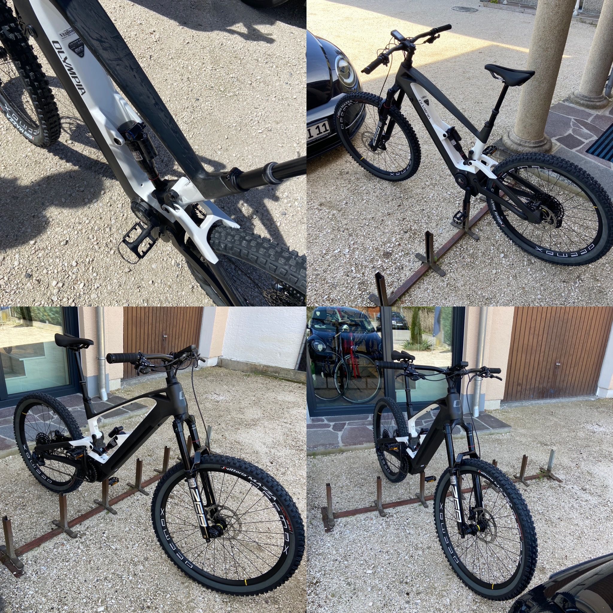

Ansonsten lieber nen Lenker mit mehr
Rise verbauen..
Yo, danke. Habe den Gabelschaft extra so haben wollen mit paar Spacern damit die Front höher kommt.
Sieht zwar nicht so toll aus, aber ist mir bequemer. Anderer Lenker wäre auch eine Option gewesen.
kann man ja immer noch machen....
Die ersten 500 km gefahren. Tolle Leistungsempfaltung des Antriebs. Fahre oft ohne oder mit wenig Unterstützung. Reichweite deshalb nicht darstellbar. Gewicht mit einfachen Pedalen 25 kg in L/XL und Originalzustand. Und vollem Akku
