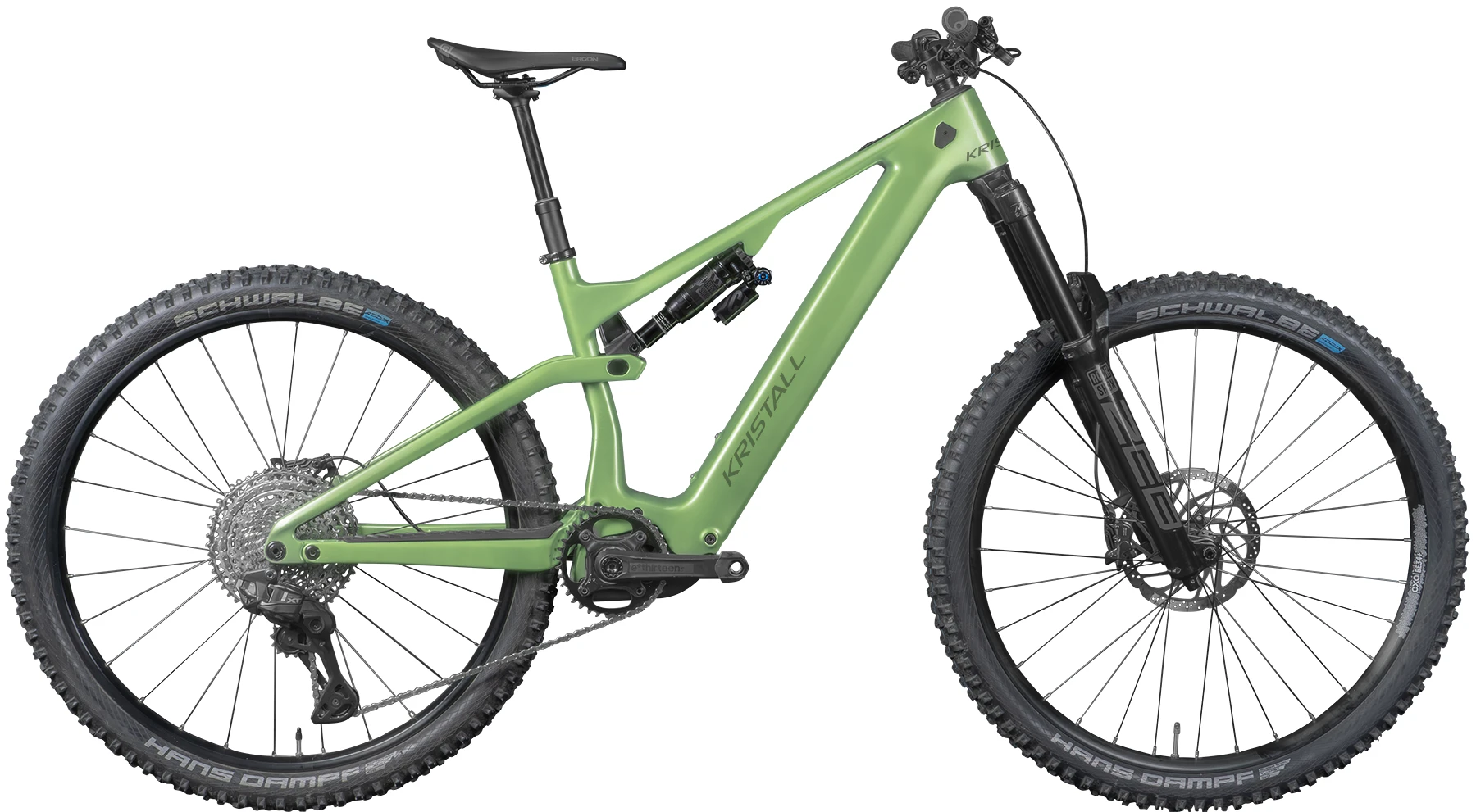

  1. Es sind schon erste Hersteller mit dem Motor gelistet.
    https://mahle-smartbike.com/de/ebikes/
    Das M40 Testbike wird scheinbar von Sants Bike vertrieben
    Schade, bisher keine wirklich namhafte und ernst zunehmende Marke dabei…
  2. Selbst wenn es das beste Bike des Planeten wäre würde ich mir kein Rad kaufen das Abums heißt....
  3. Schade, bisher keine wirklich namhafte und ernst zunehmende Marke dabei…
    Ist doch klar, die namhaften hängen gebunden an Bosch & Co. und kommen da so einfach nicht raus. Da sind wahrscheinlich Seitenblicke verpönt bzw. in den Verträgen festgelegt.

    Hab mir den Spielfilm jetzt gerade auch reingezogen:
    Klingt wirklich super. Leider bisschen laut das Teil. Und die Kristall Räder sehen echt nicht verkehrt aus. Mit der Erklärung aus dem Video hab ich auch etwas mehr "Vertrauen" zu dem Rahmen. Geometrie liest sich auch ziemlich gut. Mal schauen, welche Hersteller den Rahmen und den Antrieb noch nutzen. Irgendwie würd mich der richtig jucken.
