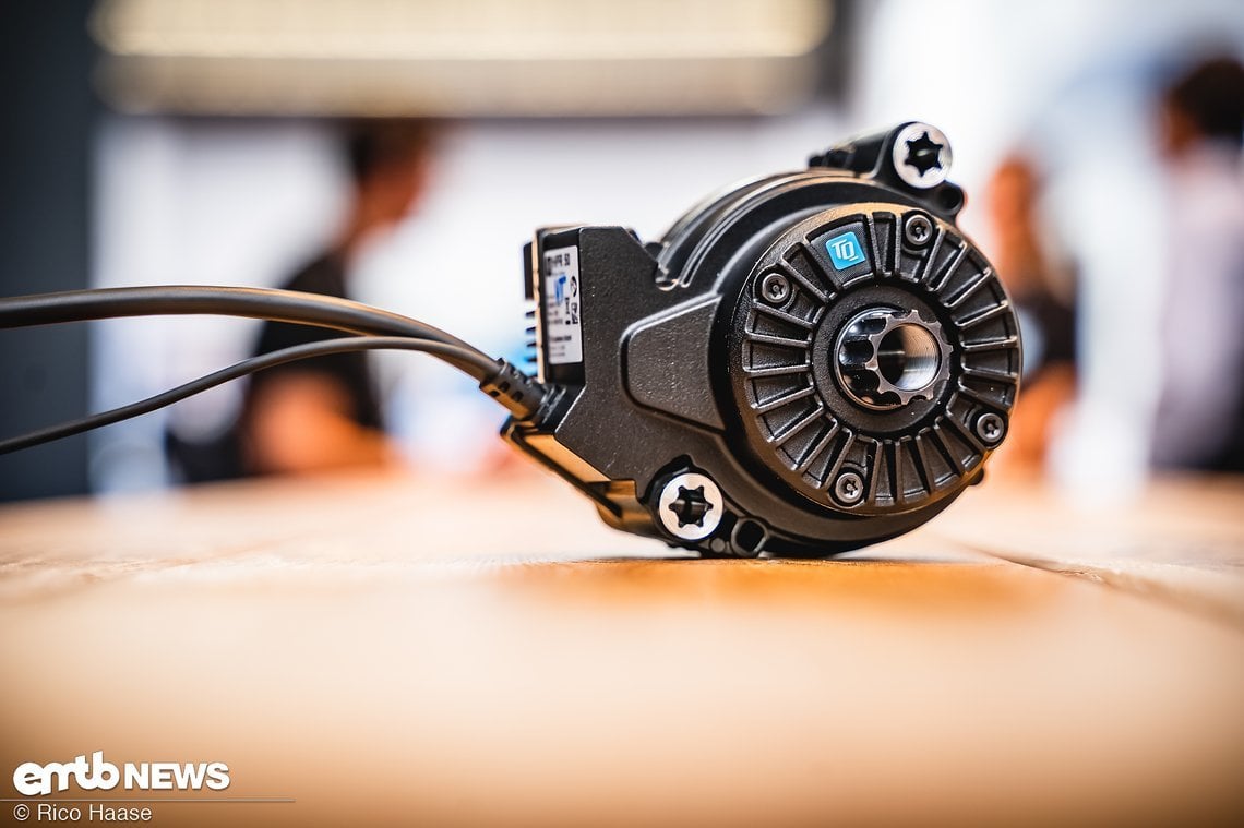

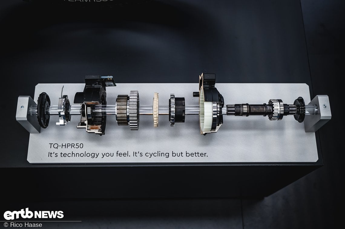

1.850 g, 300 W und 50 Nm, dazu ein sanfter Charakter und eine kompakte Bauform
# 1.850 g, 300 W und 50 Nm, dazu ein sanfter Charakter und eine kompakte Bauform – der TQ-HPR50 gilt als einer der Motoren, die am nächsten am unmotorisierten Mountainbike positioniert sind, und passt perfekt in die Light-Support-Schublade.
Bei eMTB-News.de nutzen wir seit 2019 folgende Definition für Light-Support-/ Minimal-Assist-E-Bikes:
Der Begriff Light bezieht sich hierbei nicht auf das Gewicht des E-Bikes, sondern kommt von Light-Support und hängt komplett mit dem Motorsystem zusammen. Hier bezieht sich die Kategorisierung einzig auf den Support, also das maximale Drehmoment, und die Akkukapazität. Trotzdem sind Light-E-MTB in der Regel auch als leichte E-MTB einzustufen, da es wenig sinnvoll ist, einen vergleichsweise schwachen Motor in ein schweres E-Bike einzubauen.

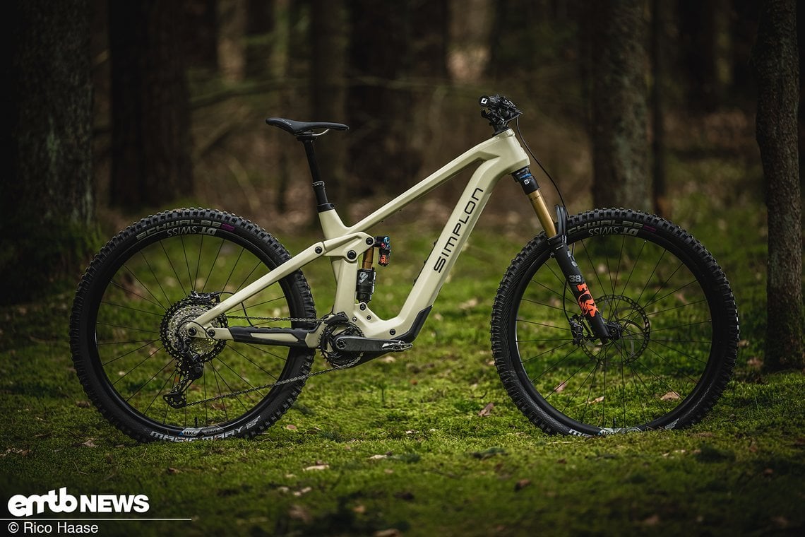

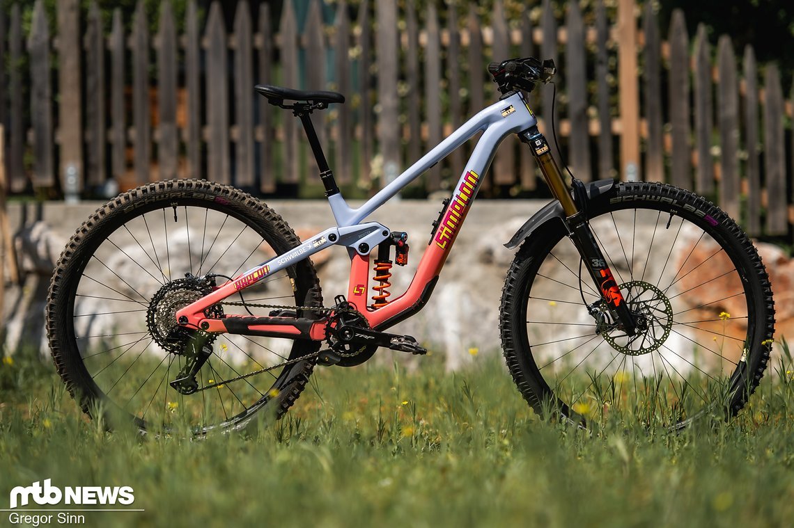

Das Akustik-Rapcon wiegt laut Konfigurator leichte 15,44 kg – wohlgemerkt in anderer Ausstattung
# Das Akustik-Rapcon wiegt laut Konfigurator leichte 15,44 kg – wohlgemerkt in anderer Ausstattung – da Simplon das gleiche Rad in drei Konfigurationen anbietet, eignet es sich hervorragend für den Vergleich.
Rapcon :eTQ – 19,25 kg in dieser Ausstattungsvariante, 20,25 kg in der Variante des Konfigurators.
# Rapcon :eTQ – 19,25 kg in dieser Ausstattungsvariante, 20,25 kg in der Variante des Konfigurators.
Rapcon :eCX – 24,29 kg mit der in etwa gleichen Ausstattung wie seine beiden Brüder.
# Rapcon :eCX – 24,29 kg mit der in etwa gleichen Ausstattung wie seine beiden Brüder.

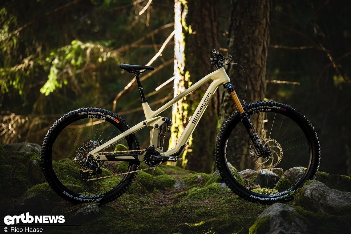

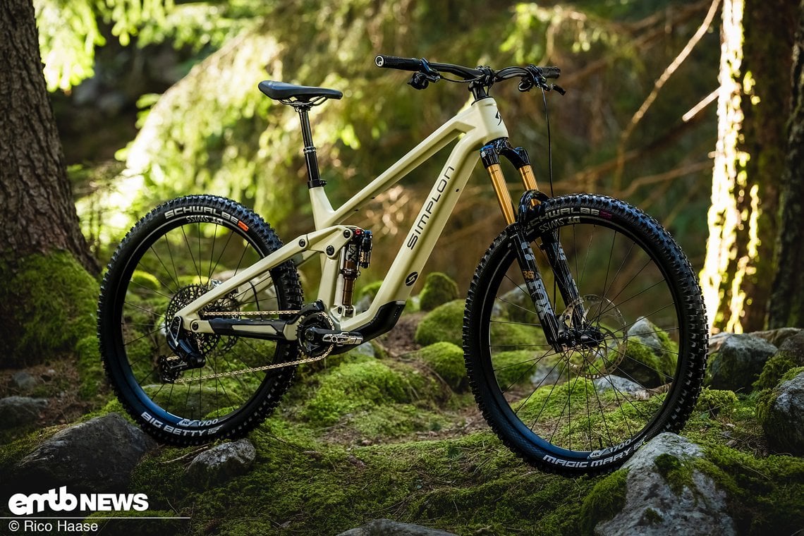

Öffnen wir das Rechenbeispiel: Simplon bietet sein Rapcon mit diversen Motorsystemen, aber auch als unmotorisierte Variante an. Im Konfigurator von Simplon lässt sich eine nahezu gleiche Ausstattung konfigurieren, egal ob Rapcon ohne Motor, mit Bosch CX oder TQ-HPR50. Im Vergleich zum Bio-Bike muss man bei gleicher Konfiguration bei der TQ-Variante ca. 31 % Mehrgewicht in Kauf nehmen, während es beim Fullpower-Bike satte 57 % sind – bei vergleichbarer Ausstattung, ohne Performance-Abstriche durch leichtere und gegebenfalls unpassende Ausstattungsfeatures machen zu müssen.
Auf dem Papier fällt das Minimal-Assist-Bike genau in die Mitte, charakterlich liegt es eher am unmotorisierten Pendant
# Auf dem Papier fällt das Minimal-Assist-Bike genau in die Mitte, charakterlich liegt es eher am unmotorisierten Pendant – das ist allerdings eher auf einem Testtrail zu erfahren und kommunikativ nur schwierig zu vermitteln.
Zuletzt hatten wir ein Simplon Rapcon :eTQ im Test, das sich von dieser deckungsgleichen Konfiguration leicht unterschieden hat, genau ein Kilo leichter war, als diese vergleichbare Konfiguration es war – und damit nur mehr 25 % Mehrgewicht im Vergleich zum Biobike mitbringt.
Bezogen auf das Systemgewicht ergibt sich ein Mehrgewicht von 4–5 % (TQ) bzw. 9 % (CX) bei einem Leistungsplus von maximal Faktor 2 (TQ) bis Faktor 4 (CX).
RapconGewicht (kg)Mehrgewicht (%)Systemgewicht (kg)Mehrgewicht (%)
Bio15,4495,44
TQ20,2531 %100,255 %
CX24,2957 %104,299 %
TQ (Testrad)19,2525 %99,254 %
Rein auf die Fakten bezogen, sitzt das Minimal Assist Rapcon hier also komfortabel in der Mitte. Charakterlich näher ist das Minimal-Assist-System dabei aber dem unmotorisierten Bike. Das macht sich optisch, akustisch und im Fahrgefühl sowohl bergauf als auch bergab deutlich bemerkbar.

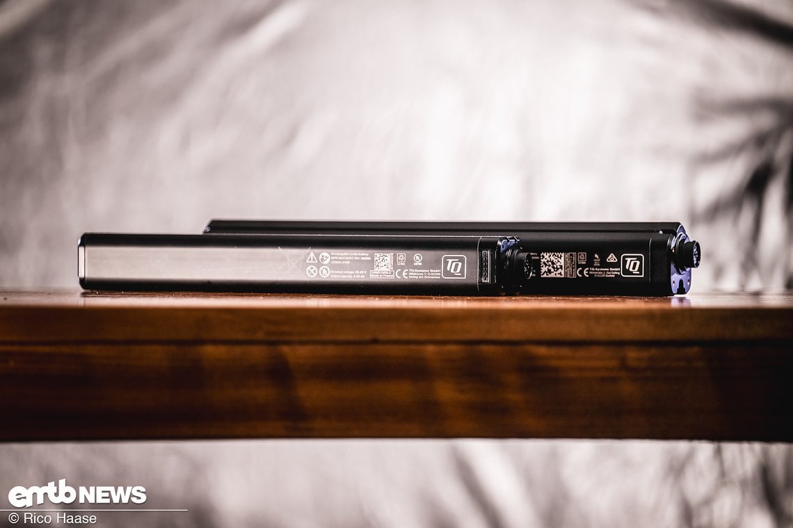

Kapazität vs. Gewicht – eine Frage der Energiedichte und was man mit dem E-Bike machen möchte
# Kapazität vs. Gewicht – eine Frage der Energiedichte und was man mit dem E-Bike machen möchte – Akkus werden immer leichter, sind aber natürlich einer der beiden großen Gewichtstreiber bei E-Mountainbikes.
Trotzdem ist der Gewichtsunterschied trotz 240 Wh Kapazitätsunterschied und stärkerem Antrieb nicht gigantisch, gerade auch, wenn man aufs Systemgewicht schaut. Lagen bisherige Akkus von Light-Support-Systemen unter 200 Wh pro kg, kommt die neueste Generation schon fast an die 220 Wh pro kg ran. Mit 1.850 g Gewicht könnten bei dieser Energiedichte satt 360 Wh Kapazität bessere 400 Wh herausgeholt werden – ergo: Die neue Generation an Minimal-Assist-E-Bikes wird diesen Gewichtsunterschied halten können. Klar wird das auch, wenn man sich aktuelle Entwicklungen im Bereich der Energiedichte anschaut. Bis zu 270 Wh/ kg sind bei Autobauern heute Standard, weitere Fortschritte prognostizieren Energiedichten von 400 Wh/ kg mit potenzieller Marktreife in wenigen Jahren.
In Zukunft wird man voraussichtlich nicht mehr nur einen Akku besitzen, sondern mehrere
# In Zukunft wird man voraussichtlich nicht mehr nur einen Akku besitzen, sondern mehrere – wenn ich nur auf die kurze Feierabendrunde gehe, reicht mir der leichte Akku – wenn ich den ganzen Tag unterwegs sein will greife ich zu meinem zweiten Akku: dem Kapazitäts-Klopper.
