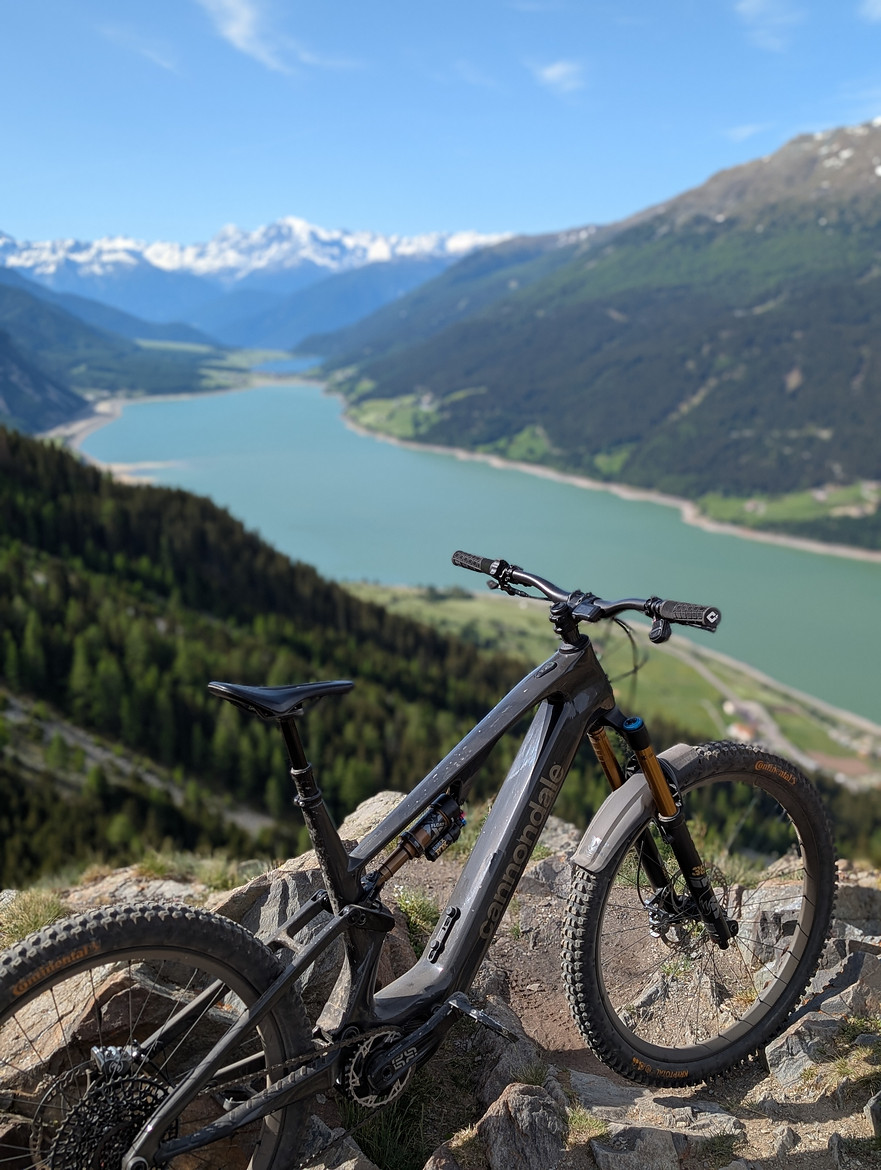

Geht es bergab, gefällt die ausgewogene Position auf dem Rad: Auch wenn wir mit über 500 mm Reach eine ganz schön lange Kiste unter dem Hintern haben, so fährt sich das leichte Bike nicht nur sehr kontrolliert, sondern trotz ordentlich Laufruhe fast schon spielerisch, besonders bei höheren Geschwindigkeiten. Das geringe Gewicht, der flache Lenkwinkel und der gut abgestimmte Hinterbau, der weder zu straff noch zu fluffig ausfällt, sorgen für mächtig Laune und bügeln auch felsige Trails ordentlich glatt.
Nicht nur in Anliegern spielt die gelungene Geometrie ihre Stärken aus …
# Nicht nur in Anliegern spielt die gelungene Geometrie ihre Stärken aus …
… besonders in felsigem Geläuf kann man es gut laufen lassen.
# … besonders in felsigem Geläuf kann man es gut laufen lassen.
Auch wenn die Maxxis-Reifen und die Fox-Federelemente schon viel Grip aus dem Bike kitzeln, so sorgt eine Absenkung der Front um einen 10-mm-Spacer, die wir nach der Hälfte des Testtages vornahmen, für nochmals mehr Druck auf dem Vorderrad und Kontrolle besonders in Kurven. Dennoch sei eine Sache gesagt: Der XL-Hinterbau in meinem Testbike verzeiht nicht allzu viele Fehler. Das ist auf waldigen und erdigen Trails kein Problem – im Gegenteil – in felsigem Geläuf sollte man die Kurven aber schon genau treffen, denn locker drumrumschlängeln lässt sich der lange Hinterbau manchmal nicht.
Das Konzept des Cannondale Moterra SL überzeugt im ersten Test: Mit der neuen Melange aus Vollgas-EMTB und Leichtgewicht erreicht man annähernd das Gewicht mancher moderner unmotorisierter Enduros, sodass man von Agilität und Spielfreudigkeit profitiert – und das Ganze mit kraftvollem Motor und großem Akku. Diese Symbiose aus beiden Welten ist spannend und wird sicher nicht das letzte seiner Art sein. Cannondale hat mit dem Moterra ein ausgewogenes Bike auf den Markt gebracht, das auf dem Trail brilliert – und nebenbei die Tür zu einer EMTB-Kategorie aufgemacht, die in den kommenden Jahren von vielen Herstellern eingerannt werden wird.
Cannondale hat mit dem neuen Moterra ein ausgewogenes Bike auf den Markt gebracht, das auf dem Trail brilliert!
# Cannondale hat mit dem neuen Moterra ein ausgewogenes Bike auf den Markt gebracht, das auf dem Trail brilliert!
Wie gefällt dir das neue Cannondale Moterra SL mit der Kombination aus geringem Gewicht und viel Power?
