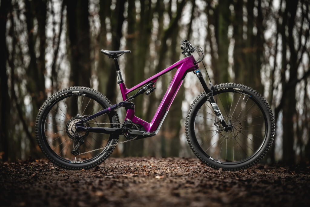

Flyer Uproc X 8.70 – geile Farbe und beste All-Mountain-Eigenschaften!
# Flyer Uproc X 8.70 – geile Farbe und beste All-Mountain-Eigenschaften! – Motor: Bosch Performance CX | Akkukapazität: 750 Wh | Federweg v/h: 150/150 mm | Gewicht: 25,1 kg (Größe L, von eMTB-News gewogen) | Preis: 7.999 € (UVP).

Flyer Uproc X 8.7 im Test
Wow! Das Flyer Uproc X holt mich nicht nur optisch komplett ab. Auf dem Trail punktet es mit einer soliden Performance, animiert mich zu immer schnelleren Runs und pusht mich im Uphill. Die Klettereigenschaften dieses Allrounders sind absolut beeindruckend.
Flyer stellte uns das neue Uproc X für einen ersten Test schon vor der offiziellen Marktpräsentation zur Verfügung, damit wir damit auf unseren Hometrails fahren und das E-Fully kennenlernen können. Hierfür hatten wir das Topmodell 8.70, das in „Deep Purple“ – ein satter Farbton im dunklen Violett-Bereich – glänzt und im Sonnenlicht eine echte Augenweide ist. Voraussetzung, man mag Farbe.
Die Ausstattung des Uproc X 8.70 zeigt schon im Stand, dass wir es hier nicht mit einem abfahrtslastigen Bügelbrett zu tun haben, sondern Flyer eher beim All-Mountain-orientierten Komfortbiker punkten will. Hierfür spricht beispielsweise die lupenreine Shimano XT-Schaltung, die kraftvollen Shimano XT-Bremsen, die stabilen DT Swiss H1900-Laufräder, der starke Bosch Performance CX aus dem Smart System und das Fox-Fahrwerk.
Auf dem Trail punktet das Flyer Uproc X 8.70 mit einem satten Fahrwerk und souveränen Fahreigenschaften.
# Auf dem Trail punktet das Flyer Uproc X 8.70 mit einem satten Fahrwerk und souveränen Fahreigenschaften. – Wichtig: Vor der ersten Fahrt den Lenker, der in Serie 810 mm breit ist, auf die passende Breite kürzen. Rico, unser Cheftester, nutzt hier 780 mm.
Alles am Uproc X ist wertig und auf Haltbarkeit getrimmt. So auch der steife Carbonrahmen, der mit der typischen Formensprache von Flyer aufwarten kann. Lenkt man hier ein, dann folgt das Bike unwillkürlich der neuen Richtung, denn das steife Chassis verschluckt kein Quäntchen Energie, sondern gibt sie direkt ans Vorderrad weiter. Dazu der Hayes ProTaper-Carbonlenker, der richtig gut aussieht und hier sein Übriges dazu tut. Leider ist er in der Serie 810 mm breit und sollte vor der ersten Fahrt gekürzt werden. Bei einer Körpergröße von 1,83 m und einem kraftvollen Fahrstil kürzen wir den Lenker eigentlich immer auf max. 780 mm Breite. Für unseren Geschmack ist er auch etwas zu steif, um maximalen Komfort zu entfalten. Gerade in der Kombination mit dem steifen Rahmen werden so Belastungsspitzen nur unzureichend gefiltert. Extrem lange Enduro-Touren könnten hiermit vielleicht zu einer kleinen Tortur werden.
Vom Setup her ist das Uproc X nicht unbedingt auf Vollgas getrimmt – tendenziell lässt es sich damit aber ganz schön heizen.
# Vom Setup her ist das Uproc X nicht unbedingt auf Vollgas getrimmt – tendenziell lässt es sich damit aber ganz schön heizen.
Auf dem Trail besticht das Flyer Uproc X mit einem enormen Geradeauslauf und gibt auch in ruppigem Gelände viel Sicherheit. Die Reserven dieses E-Allrounders scheinen schier grenzenlos, denn so richtig aus der Ruhe bekamen wir dieses E-Fully eigentlich nie. Es düste schnell den Berg hinunter und auch wieder hinauf. Apropos hinauf: Uphill ist eine echte Paradedisziplin dieses Bikes. Es klettert derart souverän, dass man beinah meinen könnte, die Reifen wären mit Chalk bestäubt (Chalk ist das weiße Pulver, auch Magnesia genannt, das Sportkletternde immer an ihren Händen haben, um die Reibung mit dem Fels zu erhöhen – Anm. d. Red.).
