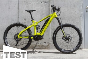

Steckbrief: Flyer Uproc7 8.70
Ein hochwertiges Schweizer Präzisionswerk
Das Herzstück des Flyer Uproc7 8.70 bildet der neue Panasonic X0 Motor, welcher geschickt in den Rahmen integriert wurde. Dieser hat uns positiv überrascht. Wir lernten beim Test die großartige Schweizer Ingenieurskunst und Produktentwicklung zu schätzen. Flyer hat das E-Mountainbike mit viel Liebe zum Detail ausgestattet. Mit dem Fahrgefühl waren wir rundum zufrieden. Die Panasonic Motoren sind aktuell auf dem E-Bike-Markt noch relativ unbekannt. Erstmals haben wir das neue X0 Front Mount System auf einem E-Mountainbike testen können.
Der Preis unseres Testbikes liegt bei 5.999 € (UVP)  | Bikemarkt: Uproc7 8.70 kaufen
Das Flyer Uproc7 8.70 mit Panasonic Motor

Betrachtet man das Flyer Uproc7 fällt sofort die Liebe zum Detail auf. Die Rahmenveredelung ist außergewöhnlich. Wir würden fast sagen, dass es das beste Finish ist, das wir je auf einem Aluminium-E-Bike gesehen haben. Die Schweißnähte sind perfekt gearbeitet und die Rahmenübergänge gut durchdacht. Auch die Hinterradaufhängung ist kompakt und harmoniert perfekt mit der Linienführung des restlichen Rahmens. Bei der Kabelführung wurde die Innenverlegung perfektionistisch abgestimmt. Die Drehgelenke sind komplex, aber stabil und leicht zu warten. Auch bei der Wahl der restlichen Komponenten wurde nichts dem Zufall überlassen.

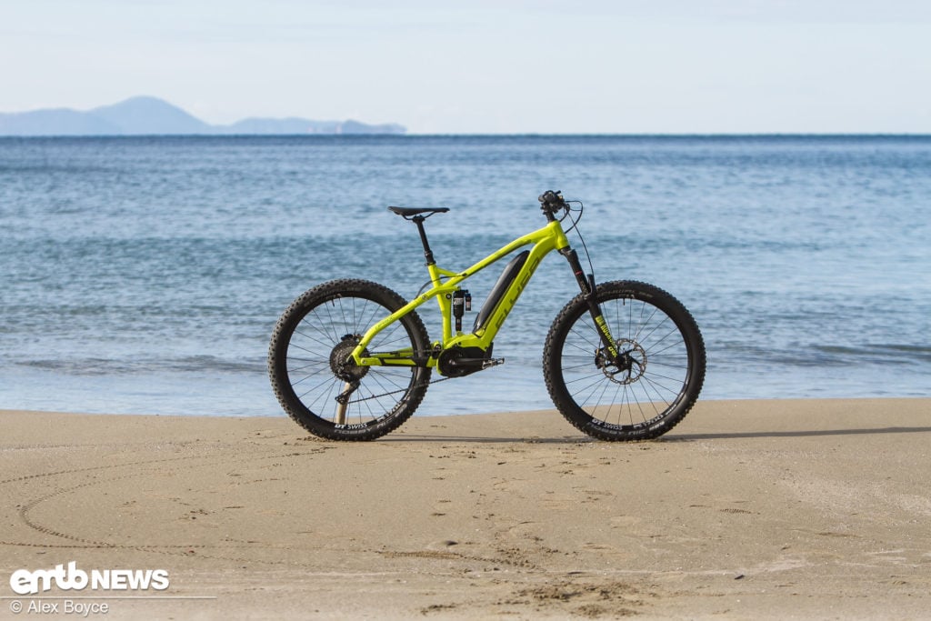

eMTB-News-Fazit: Flyer Uproc7 8.70
Das Flyer Uproc7 8.70 hat uns positiv überrascht. Die Fahreigenschaften sind sehr neutral und sprechen alle Fahrertypen gleichermaßen an. Es meistert spielerisch unterschiedlichste Trailbedingungen. Der Panasonic Motor ist wirklich sehr gut. Mit ihm gibt es nun ein weiteres marktführendes System. Die Leistungsabgabe erfolgt stets reibungslos und konstant. Das Finish des Uproc ist sehr durchdacht und spiegelt die Schweizer Qualitätsstandards in der Fertigung wider. Die Komponentenauswahl lässt keine Wünsche offen. Insbesondere der DT Swiss Laufradsatz gefällt uns sehr gut. Wir werden das Uproc noch einige Zeit fahren und auch im Laufe des Jahres den neuen Panasonic Hochleistungs-Akku ausprobieren. Weitere Berichte folgen.
