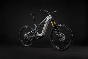

Deviate steigt mit einem ausgewachsenen E-Enduro ein: 180 mm an der Front, 165 mm am Heck, Mixed-Wheel (29″/27,5″) und ein herausnehmbarer 800-Wh-Akku.
Der Bosch Performance Line CX soll bis zu 100 Nm Drehmoment liefern; per optionalem 250-Wh-Range-Extender lässt sich die Reichweite erweitern.
Das Gewicht wird in Größe XL ohne Pedale mit rund 24,9 kg angegeben.

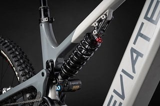

Beim Hinterbau-Konzept setzten die Schotten eine hohe, virtuelle Anlenkung.
# Beim Hinterbau-Konzept setzten die Schotten eine hohe, virtuelle Anlenkung.
Die Dual-Link Suspension soll so einen nach hinten gerichteten Achsverlauf bieten.
# Die Dual-Link Suspension soll so einen nach hinten gerichteten Achsverlauf bieten.
Zur Effizienz trägt eine Anti-Squat-Auslegung um den SAG-Punkt bei. Die Anti-Rise-Werte sollen das Bike beim Bremsen stabil halten, gleichzeitig aber im tieferen Federwegsbereich genügend Aktivität lassen, damit die Federung auch bei harten Bremseingriffen arbeitet.

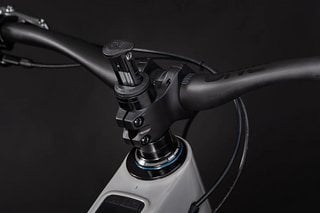

Auch ein Tool findet im Steuerrohr Platz.
# Auch ein Tool findet im Steuerrohr Platz.

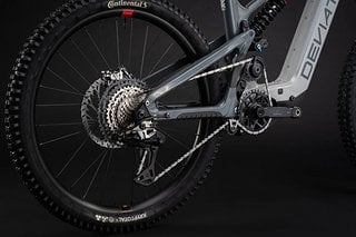

AntriebShimano Deore 12-fachShimano XTR/XT Di2 12-fach
BremsenShimano XT, 220/220 mmShimano XTR, 220/220 mm
KurbelsatzE-Thirteen Helix Core E-Spec 155 mm, 36TE-Thirteen Helix Race E-Spec 155 mm, 36T

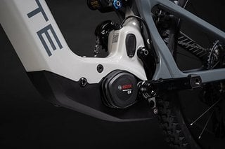

Angetrieben wird das Kurgan von einem Bosch Perfomance Line CX Gen 5.
# Angetrieben wird das Kurgan von einem Bosch Perfomance Line CX Gen 5.
Der Akku kann nach unten entnommen werden und ist mit einer Klappe gesichert, die auch gleich den Motor freigibt.
# Der Akku kann nach unten entnommen werden und ist mit einer Klappe gesichert, die auch gleich den Motor freigibt.
