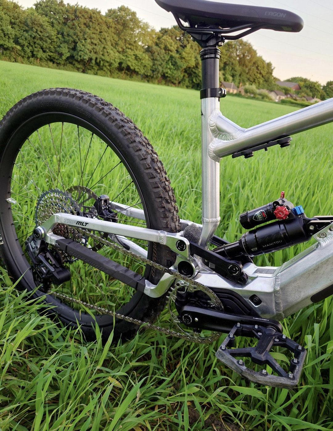

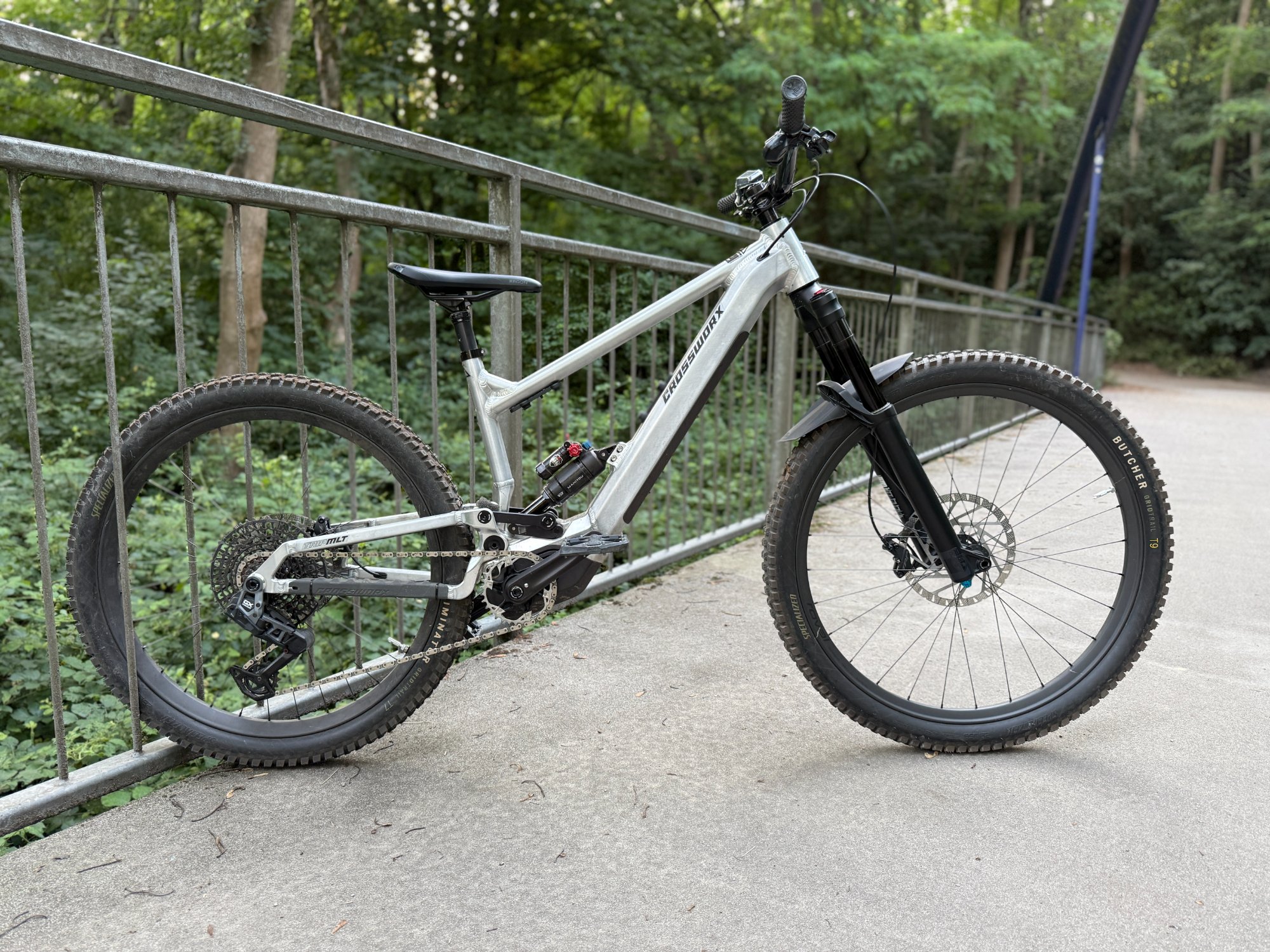

  1. Hat hier einer eigentlich Erfahrungen bezüglich Luft oder Coil hinten?
    Wie schlägt sich der hinterbau mit nem Coil Dämpfer?
    Ich hab mit klamotten vielleicht 78-80kg und musste den Mara schon komplett zu spacern um nicht andauernd durch zu schlagen. Wobei bei uns hier die hometrails teilweise etwas größere drops use besitzen die das rad auf jeden fall ab können muss.
    Vielleicht hat ja einer mal Erfahrung damit?

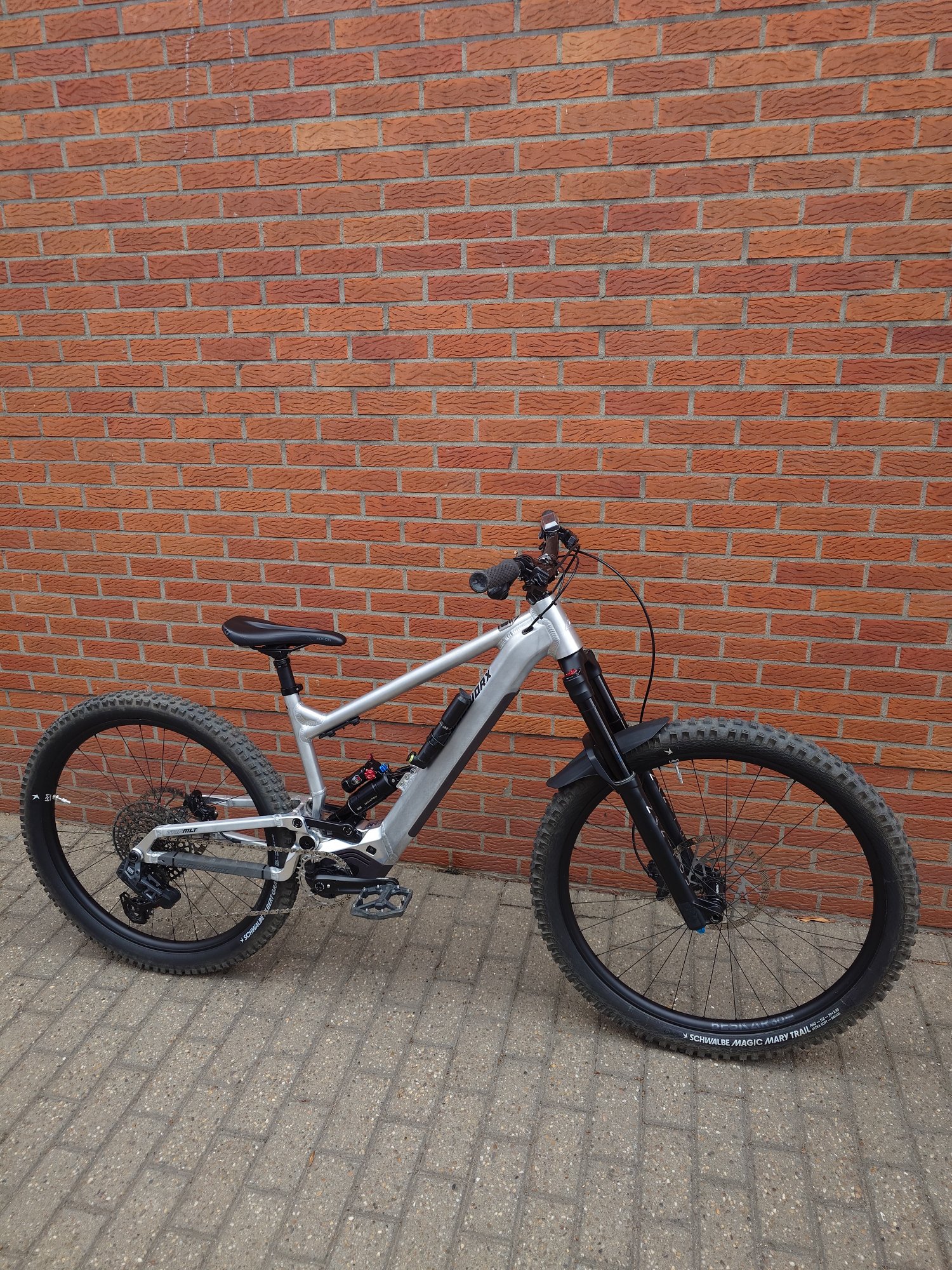

  2. An die Trip Besitzer mit Größe L. Was für eine Stütze könnt ihr verbauen? Ich bekomme bald das Pace, was die gleiche Einstecktiefe hat und ich werde mir eine neue Stütze zulegen (voraussichtlich Nivo). Da muss ich schauen, welche mögliche Länge ich verbauen kann.
  3. Also ich habe ne nivo 182 verbaut bei 87cm Schrittlänge (ohne Schuhe). Kurbellänge weiß ich nicht. Kann nur gleich kurz gucken wie weit die rein geht
  4. Also ich habe ne nivo 182 verbaut bei 87cm Schrittlänge (ohne Schuhe). Kurbellänge weiß ich nicht. Kann nur gleich kurz gucken wie weit die rein geht
    Bitte. Ich hab eine 86er SL.
  5. Das ist alles... weiter geht sie nicht. Ich habe sie noch 2,5cm weiter draußen.
