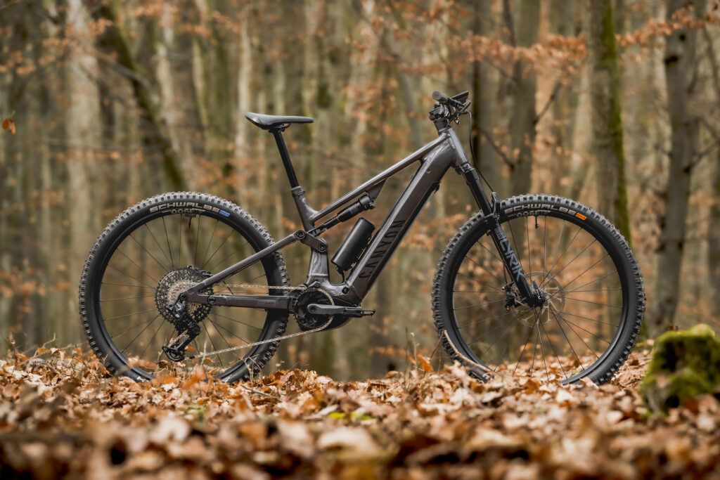

Das Neuron:ON AL überzeugt mit cleveren Details, die auf dem Trail den Unterschied machen. Eine faserverstärkte Schutzplatte bewahrt den Motor und das Kettenblatt zuverlässig vor Steinschlägen. Zudem erfüllen die speziell von Canyon entwickelten Lenker und Vorbauten die E-MTB-Sicherheitsstandards und fügen sich nahtlos in das Steuerrohr-Design ein. Der moderne Aluminiumrahmen sieht hübsch aus und ist funktional gestaltet. So kommen beispielsweise die zwei kleinen Rahmengrößen XS und S mit 27,5-Zoll-Laufrädern, während die Größen M–XL auf 29 setzen.
Alle Rahmengrößen bieten Platz für eine 600-ml-Trinkflasche mit Sideloader-Käfig. Dank zwei Montagemöglichkeiten können Bikende zwischen einer tieferen Position für bessere Gewichtsverlagerung oder einer höheren für leichteren Zugriff wählen. Das innovative Quixle-Thru-Achsen-Design verleiht dem Hinterbau mehr Steifigkeit und ermöglicht eine werkzeugfreie Radmontage. Ferner ist eine Ständeraufnahme am Aluminiumhinterbau integriert.
Canyon Neuron:ON AL – der komfortable Allrounder wurde komplett neu entwickelt.

Canyon Neuron:ON AL 9 – erster Test auf dem Trail
Der Wechsel auf den neuen Bosch Performance Line CX-Motor und den dicken 800er-Akku steht der jüngsten Evolutionsstufe des Neuron:ON ausgezeichnet. In Kombination mit dem schicken Aluminiumrahmen und der modernen Geometrie wird der komfortable Allrounder auf ein neues Level gehoben.
Bereits einige Wochen vor der offiziellen Markteinführung ermöglichte uns Canyon, das Neuron:ON AL einem ersten Test zu unterziehen. Ich war damit vorrangig auf meinen Hometrails im deutschen Mittelgebirge unterwegs.
Canyon gab uns schon einige Wochen vor der offiziellen Markteinführung die Möglichkeit, das Neuron:ON AL auf unseren Hometrails zu testen.
# Canyon gab uns schon einige Wochen vor der offiziellen Markteinführung die Möglichkeit, das Neuron:ON AL auf unseren Hometrails zu testen.
Schon beim ersten Draufsetzen bemerke ich die hohe Front und den angenehm großen Hauptrahmen. Canyon hat das Steuerrohr bewusst etwas länger gestaltet – in Rahmengröße L misst es 143 mm –, damit die Sitzposition angenehm aufrecht und komfortabel ist. Genauso ist es dann auch. Ich sitze aufrecht, verspüre keinen Druck auf den Händen und fühle mich auf dem Neuron:ON AL sofort wohl.
