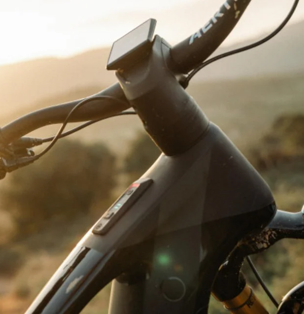

Cannondales HeadsUp Vorbau am Moterra 1 und Moterra 2 ermöglicht hingegen die Kiox Montage
# Cannondales HeadsUp Vorbau am Moterra 1 und Moterra 2 ermöglicht hingegen die Kiox Montage – Das Bosch Display gibt es als Kiox 500 am Moterra 1 oder Kiox 300 am Moterra 2.

Besonders ist der Vorbau am Moterra 1 und Moterra 2 – HeadsUp erlaubt die Integration des Bosch Kiox Display, das an den Allrounder-Modellen verbaut wird. Apropos Bosch, zum Einsatz kommt wie erwähnt der Performance CX Gen5 mit 800 Wh PowerTube Akku.

    Edit: Die Vorbau-Geschichte ist echt das Krasseste was ich jemals gesehen habe.
    Ne Jungs, sorry. Das ist echt zu viel für mich.
