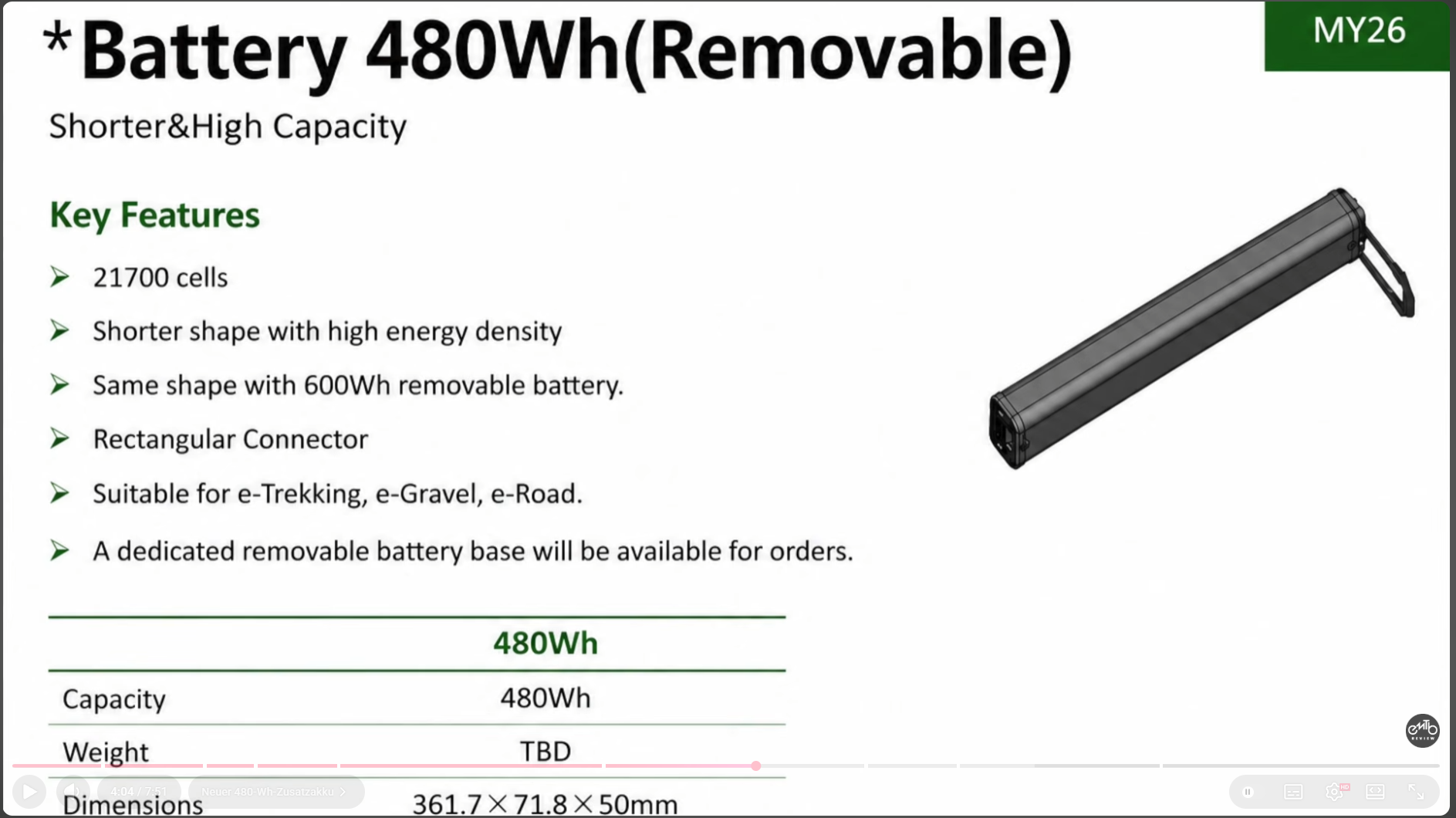

Angetrieben wird das TL Carbon vom Avinox M2 Motor, der in diesem Modell eine Spitzenleistung von 1100 Watt und ein maximales Drehmoment von 125 Nm liefert. Ein Planetengetriebe soll dabei die Geräuschentwicklung auf etwa 45 dBA reduzieren. Bei der Energieversorgung bietet Amflow ein modulares System an:
  • Standardmäßig verbauter, entnehmbarer 800-Wh-Akku
  • Optionaler 600-Wh-Wechselakku
  • Zusatzakku (Range Extender) mit 480 Wh
  • Maximale Gesamtkapazität von bis zu 1280 Wh möglich
Ein neues Feature ist die Avinox-Ladestation, mit der bis zu vier Akkus nacheinander in einem Ladevorgang geladen werden können. Die Akkus lassen sich dank eines Schnellverschlusses einhändig aus dem Rahmen entnehmen.

  • Akkukapazität 600 bzw. 800 Wh / optional mit Range Extender 480 Wh erweiterbar
