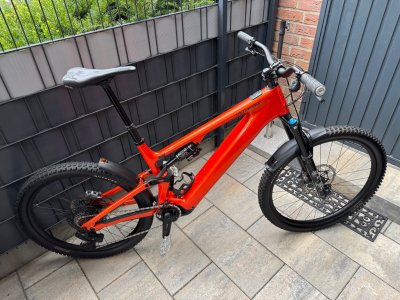

  3. Liebe Forumsgemeinschaft,
    ich weiss nicht, ob diesen Bereich noch jemand liest. Ich möchte jedenfalls - nachdem ich viel Beratung zu meinem Thema bekommen habe - Langzeiterfahrung zu meinem Levo 4 Pro mit Umbau auf 180/160 berichten: nach mehreren hunderten km letztes Jahr vor/nach Umbau und erster Tour dieses Jahr, mit Abstand zu letztem Jahr nach Umbau, kann ich wirklich berichten, dass der Umbau für mich und meinen Fahrstil ein voller Erfolg ist.
    Das Levo fährt sich wie ein waschechtes langhubiges Enduro mit allen positiven Eigenschaften, ist für mich jedoch noch ausreichend agil (in schnellen engen Kurven muss man etwas aktiv drücken). Uphill überhaupt kein Problem, Downhill schlicht hervorragend.
    Nachdem Spec nun das leichte Levo R erwartungsgemäß herausgebracht hat, soll in einigen Wochen die quasi Evo-Version kommen (also ähnlich meinem Tuning). Bin schon gespannt, wie sie das hinten lösen (TTX22 wohl aber mit welcher Einbaulänge/Federweg, da ja baulich begrenzt)?
    Dank nochmals für all eure hilfreichen Tipps und Hinweise.
