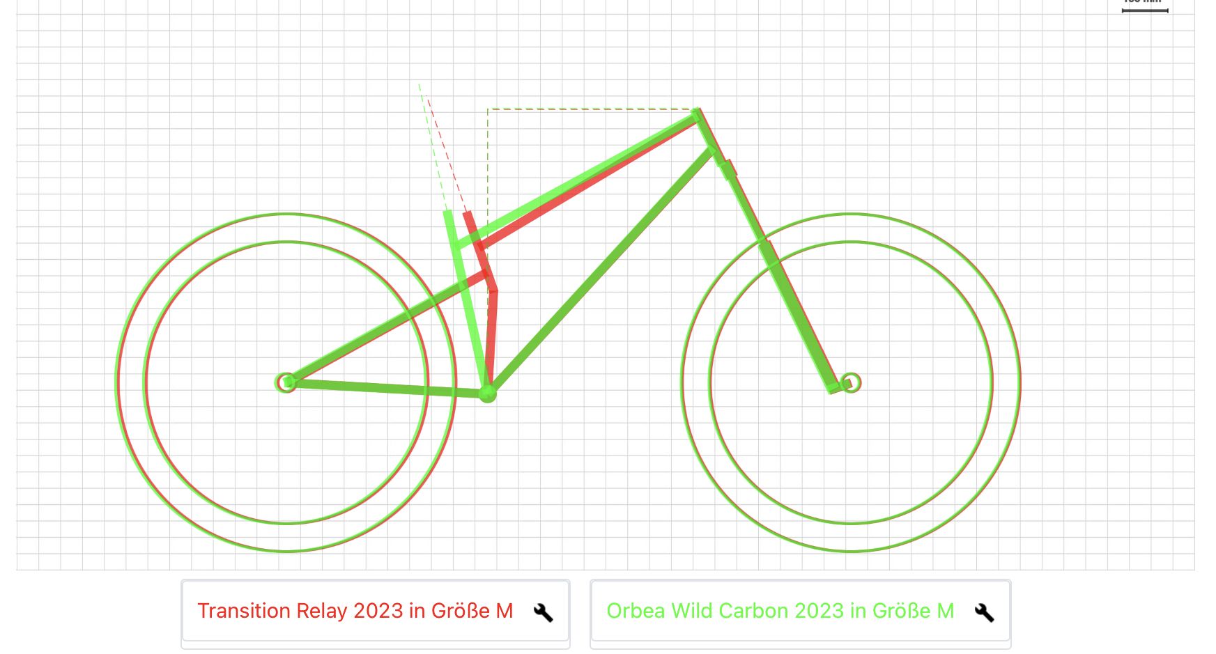

Geometrie
Bei einer Körpergröße von 1,83 m greift unser Testchef Rico beim Transition Relay zu Rahmengröße L. Hier hat der Rahmen einen Reach von 477 mm und einen Stack von 643 mm. Rahmengröße M wäre mit 452 mm im Reach deutlich zu kurz und XL dann mit 502 mm viel zu lang. Auf dem L-Rahmen fühlt er sich sofort wohl; nichts wirkt zu lang oder kippelig. Der flache Lenkwinkel von 63,3° gepaart mit dem steilen Sitzwinkel von 77,1° versprechen schon im Stand viel Laufruhe und eine gute Kletterperformance.
Die Geometrie bei Transition wird als SBG-Geometrie bezeichnet, wobei SBG für Speed Balanced Geometry steht. Diese Geometrie gewährleistet Wendigkeit bei niedrigen Geschwindigkeiten, erhält die Traktion des Vorderrads und sorgt für eine ausgeglichene Gewichtsverteilung über dem Bike. Gleichzeitig steigert sie das Vertrauen bei hohen Geschwindigkeiten und in steilem Gelände. Durch eine Kombination aus einem flachen Lenkwinkel – 63,3° bei Rahmengröße L – und geringem Gabel-Offset verhindert SBG, dass das Vorderrad erst sehr weit vor dem Lenker Bodenkontakt hat, was bei langen E-Mountainbikes manchmal zu einer unharmonischen Gewichtsverteilung führt. Einer der größten Vorteile von SBG ist, dass es ein sicheres Lenkgefühl vermittelt, das sich der Geschwindigkeit anpasst. Das resultiert in mehr Stabilität bei schnellen Fahrten, mehr Agilität bei langsamen Geschwindigkeiten und verbesserter Traktion, Kontrolle und Vertrauen für Fahrerinnen auf jedem Niveau. Auf dem Trail heißt dies kurz gesagt: Man kann das Transition Relay voll übers Vorderrad fahren, das Heck kommt immer passend mit.
Richtig gut gefällt uns, dass Transition das Relay in sechs Rahmengrößen anbietet. So hat man zwar die Qual der Wahl, aber die allermeisten Menschen, auch sehr kleine und sehr große, dürften hier das passende E-Bike finden. Wichtig hierbei: Die Rahmengröße XS kommt mit 27,5-Zoll-Laufrädern, alle anderen können als Mullet oder komplett 29er gefahren werden.
Wusstet ihr eigentlich, dass ihr im Geometrics – unsere Datenbank für Fahrrad-Geometrien – viele aktuelle E-Bikes miteinander vergleichen und auf den ersten Blick die Unterschiede sehen könnt? Probiert’s mal aus!

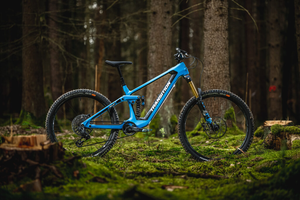

Wer sich ein Transition Relay holt, hat ein reinrassiges E-Enduro im Stall.
# Wer sich ein Transition Relay holt, hat ein reinrassiges E-Enduro im Stall.

    Btw, hier ein Geometrie Vergleich zwischen einem Orbea Wild 2023 und dem Transition
    https://www.bike-stats.de/geometrie...n_Relay_2023_M&Bike2=Orbea_Wild Carbon_2023_M
