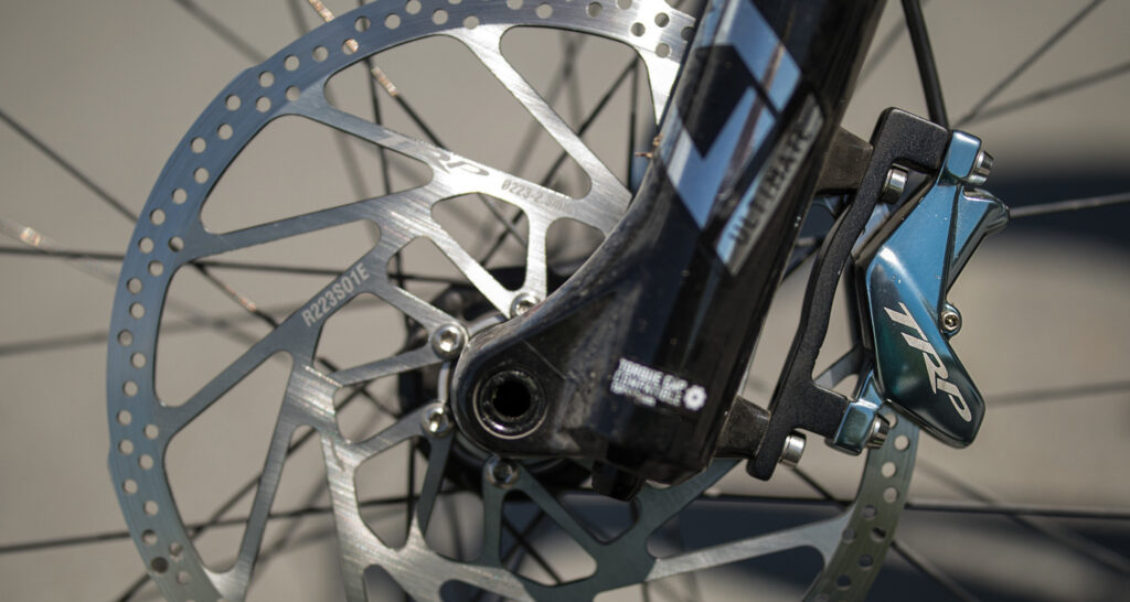

Das im Vergleich mit anderen Bremsen wohl auffälligste Merkmal der DH-R ist zweifelsohne die Scheibe – diese ist nämlich 2,3 mm dick und hat somit ganze 0,5 mm mehr auf den Rippen als die meisten Konkurrenz-Produkte. Dies soll sich laut TRP in einer deutlich gesteigerten Hitzeableitung, höherer Standfestigkeit und einer um ganze 47 % erhöhten Seitensteifigkeit bemerkbar machen. Zudem bietet TRP die Bremsscheiben bis zu einer Größe von wuchtigen 223 mm an.
Die Bremsscheiben der TRP DH-R Evo Bremse sind 2,3 mm dick und damit ganze 0,5 mm dicker als die meisten Konkurrenz-Produkte – dies soll sich positiv auf die Brems-Performance auswirken.

Die Bremsscheiben der TRP-Bremse fallen mit 2,3 mm verhältnismäßig dick aus – damit sind die Scheiben deutlich dicker als die der Konkurrenz.
# Die Bremsscheiben der TRP-Bremse fallen mit 2,3 mm verhältnismäßig dick aus – damit sind die Scheiben deutlich dicker als die der Konkurrenz.

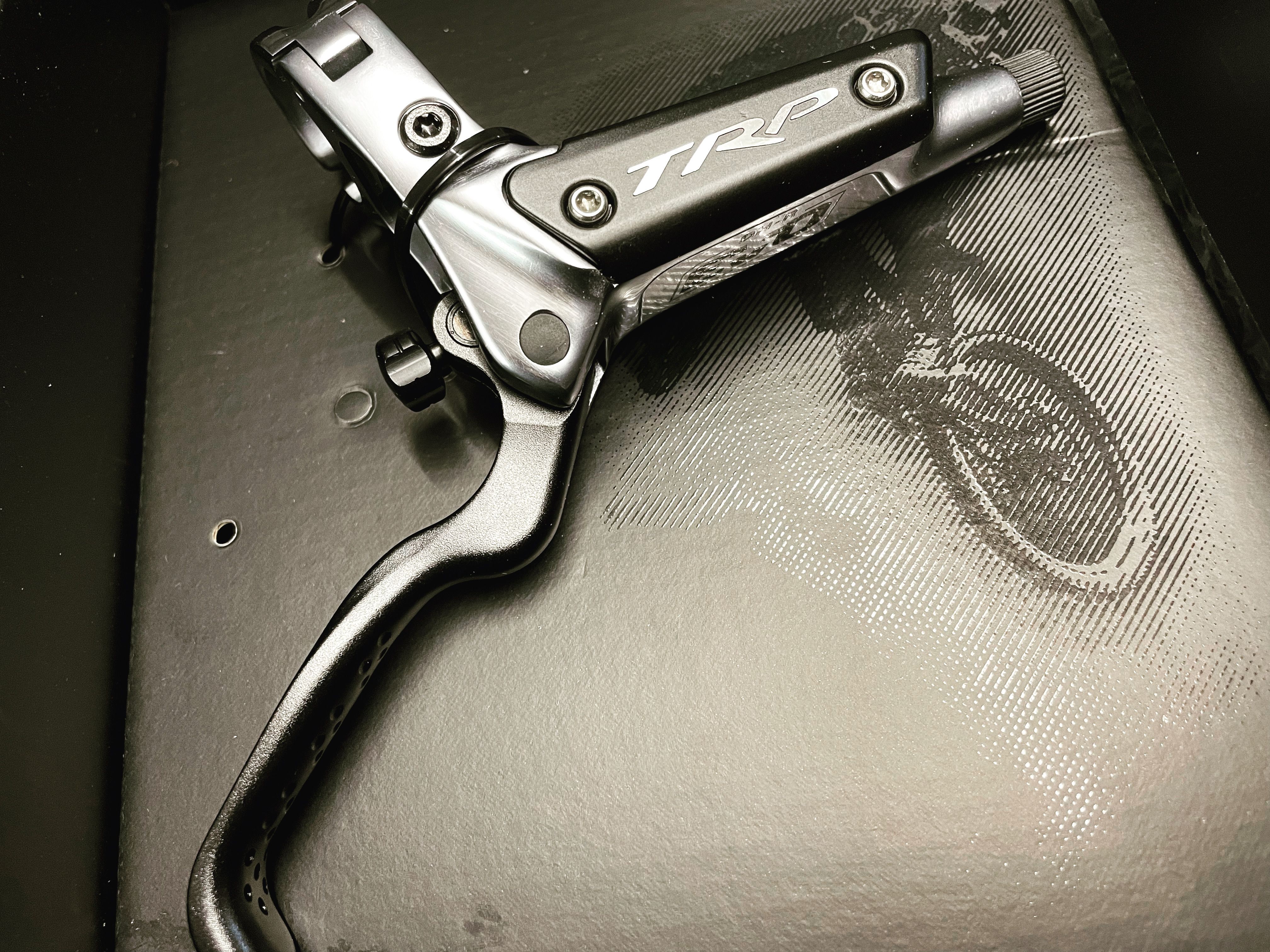

  3. Haha stimmt. Ich hab die Bremse bei meiner Freundin ihrem raymon verbaut. Sie ist top zufrieden damit. Ich bin noch zu geizig für mein Rad. Aber die bremsscheibe hab ich mir schonmal gegönnt
  4. Hab die Bremse verbaut. Die ersten Eindrücke sind ganz geil.
    Bei anderen Sachen könnte ich schon etwas 🤮
    Sehr unübersichtliche Produkt Struktur bei TRP. Das ist wirklich abartig. Allein wenn ich darüber rede bekomme ich schon wieder Puls.
    Aber rein von der Bremse ist der Eindruck gut.
    Aber gemessen am Preis sehe ich jetzt auch nichts besonderes im Vergleich zum „Mainstream“
    Vor allem das Spiel in den Hebeln ist, in meinen Augen, unnötig und können andere für einen Bruchteil des Preises besser.
    Qualitativ wirkt der Rest jedoch hochwertig, solide und das Finish ist wirklich toll.
    Bin noch nicht besonders ausgiebig gefahren. Aber der erste Eindruck ist ganz gut.
