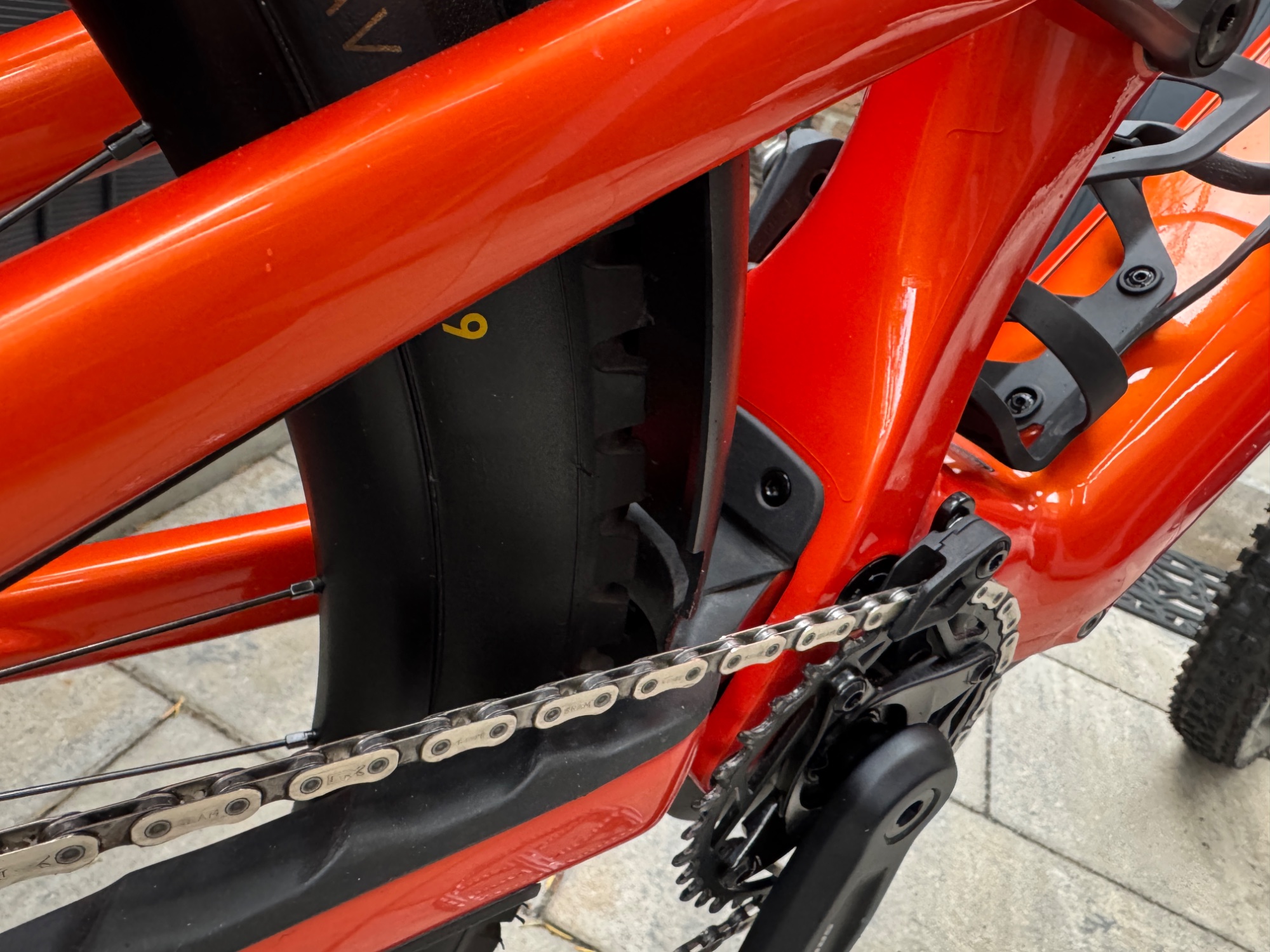

  2. Dear all
    Samun schreibt von max 2.4mm Reifenbreite. An das habe ich beim Kauf gar nicht gedacht.
    Frage: Haben die Levo Gen 4 Nutzer schon Erfahrung mit 2,5 Reifen?
    Ich möchte die MM Radial aufziehen
    Vielen Dank
    Ich fahre 2,5 er Reifen ohne Probleme. Ist noch genügend Platz hinten. Vorne eh kein Thema.

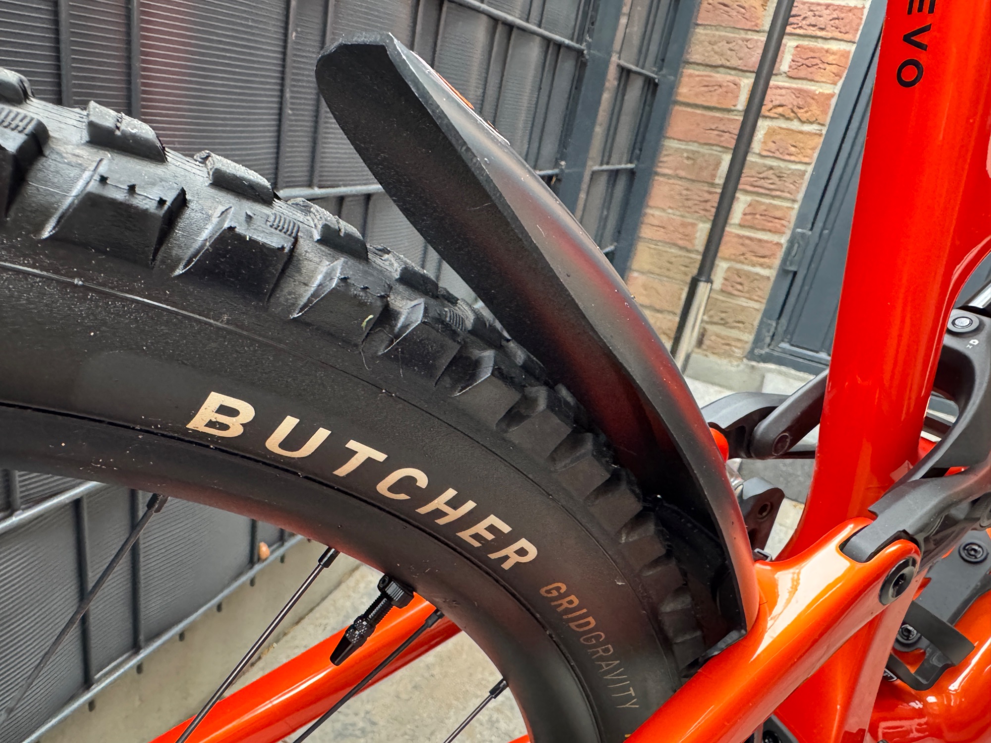

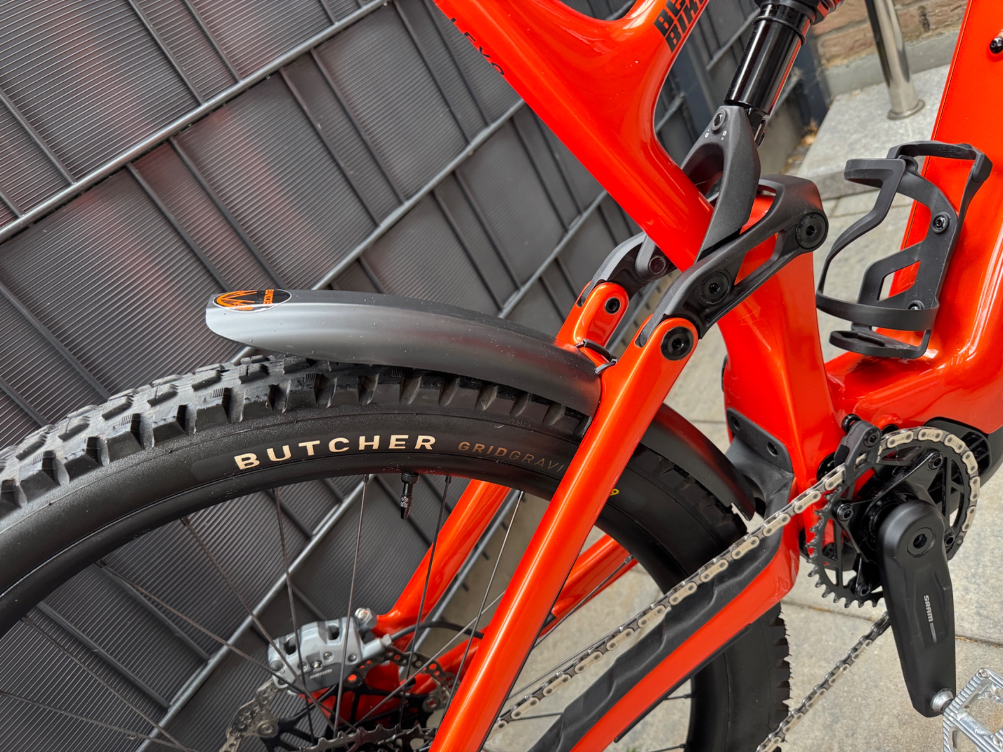

  5. Hab heute mal geputzt und meinen neu gelieferten Sicom Mudguard montiert.
    Platz für den originalen 2,4er Reifen ist genug da.
