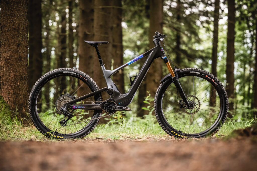

Bei der Neuvorstellung des Scott Voltage eRide werden wohl manche hellhörig geworden sein, denn der Namensgeber des neuen Schweizer Light-E-Mountainbikes stammt aus dem Segment der ausschließlich per Beinkraft betriebenen Freeride-Bikes. Das Design sowie der Viergelenker-Hinterbau wurden dagegen stark vom Scott Genius (Test) inspiriert. Dennoch verfügt das Voltage eRide über so manche technischen Novitäten, die aus der Realisierung des TQ-Antriebssystems oder aus der Entwicklungsarbeit an Modellen wie dem Scott Lumen (Test) resultieren.
Das Scott Voltage eRide 900 Tuned setzt auf einen TQ HPR50-Antrieb und edle Komponenten
# Das Scott Voltage eRide 900 Tuned setzt auf einen TQ HPR50-Antrieb und edle Komponenten – mit 160/155 mm Federweg räubert es im All-Mountain-Revier und ist für 10.999 € (UVP) zu haben.
Natürlich setzt man bein Voltage eRide 900 ebenfalls auf den im Sitzrohr versteckten Fox-Dämpfer, welcher dem Hinterbau stattliche 155 mm entlockt. An der Front des All-Mountain-E-MTBs arbeitetet ein güldenes Fox Factory-Hubaggregat, welches 160 mm Federweg freigibt. Vortrieb erhält man vom TQ HPR50-Motor, der von einem nicht entnehmbaren 360-Wh-Akku im Unterrohr versorgt wird. Dank integriertem Dämpfer bietet der Rahmen Platz für bis zu zwei Flaschenhalter oder die Kombination aus optionalem Range Extender mit 160 Wh plus Trinkflasche. Das Scott Voltage eRide startet bei 6.599 € und arbeitet sich im Topmodell bis 12.999 € herauf. Die sechs Modellvarianten können in insgesamt vier Größen erworben werden.
50 Nm generiert das TQ-Aggregat, welches von einem 360-Wh-Akku gespeist wird …

Mit den 360 Wh und 50 Nm stellt man ein natürliches Fahrgefühl in den Vordergrund.

Geometrie
Scott bietet das Voltage in vier Größen von S bis XL an – lediglich die beiden an Frauen gerichteten Contessa-Modelle verzichten auf die XL-Version. Die Geometrie fällt insgesamt modern und relativ ausgewogen aus.  Dabei erstreckt sich der Reach von 437 mm bis 513 mm, während der Stack von 622 mm bis 640 mm reicht. Nützlich ist der verstellbare Lenkwinkel, der in den Abstufungen 64°, 64,5° und 65° eingestellt werden kann. Der Sitzwinkel ist mit 77,1° relativ steil, was zu einer aufrechten und effizienten Position im Bike verhelfen soll. Nicht ganz zeitgemäß dagegen: die gleichbleibende Kettenstrebenlänge von 455 mm über alle Rahmengrößen. Dies führt unweigerlich zu einem divergenten Fahrgefühl zwischen kleinen und großen Menschen.
Unser Testbike in Größe L kommt auf 485 mm Reach bei relativ flachen 631 mm Stack, grundsätzlich finden hier alle Tester eine passende Position im Bike. Leider ist es aufgrund der Lenker-Vorbau-Einheit nicht ohne Weiteres möglich, das Cockpit an individuelle Vorlieben anzupassen.
Die Kettenstreben des Scott Voltage eRide messen über alle Größen lange 455 mm
# Die Kettenstreben des Scott Voltage eRide messen über alle Größen lange 455 mm – damit fällt Scott etwas aus der Zeit, mitwachsende Kettenstreben sind bei vielen Herstellern heute bereits Standard.

Scott Voltage eRide 900 Tuned – Test auf dem Trail
Uphill
Im ersten Uphill wird sogleich das Alleinstellungsmerkmal des TQ-Aggregats spürbar – die Pedal-Haptik ist äußerst natürlich und möchte einem fast schon vorgaukeln, dass man gerade die stärksten Beine seiner Radfahrkarriere besitzt.
Bevor der elektrisch-wilde Ritt losgehen kann, muss unser Testbike erst einmal abgestimmt werden. Dies geht trotz verstecktem Dämpfer relativ schnell von der Hand, denn die an der Umlenkung integrierte SAG-Anzeige lässt uns schnell und einfach ablesen, bei wie viel Negativfederweg wir uns befinden. Dennoch, zum Druckbefüllen oder Einstellen der Zug- und Druckstufe muss die Serviceklappe am Unterrohr natürlich geöffnet werden. Dabei stellt man das Bike am besten auf den Kopf.
Im ersten Uphill wird sogleich das Alleinstellungsmerkmal des TQ-Aggregats spürbar – die Pedal-Haptik ist äußerst natürlich und möchte einem fast schon vorgaukeln, dass man gerade die stärksten Beine seiner Radfahrkarriere besitzt. Das führt jedoch auch dazu, dass die Unterstützung, verglichen mit den anderen Motor-Systemen im Test, spürbar abfällt. Durch die kleine 360-Wh-Batterie nimmt auch die Akku-Anzeige im Display etwas schneller ab.
Scott Voltage eRide und sein kultivierter TQ-Motor sind auf engen oder technischen Uphill-Abschnitten zuhause
# Scott Voltage eRide und sein kultivierter TQ-Motor sind auf engen oder technischen Uphill-Abschnitten zuhause – hier hilft einem der sanfte Antritt und die gut dosierbare Kraft, stets die Kontrolle zu behalten.
Der natürliche Charakter des TQ HPR50 sorgt auf der anderen Seite für einen sehr kontrollierbaren und gut dosierbaren Vortrieb. Gerade wenn es im Uphill technisch zur Sache geht, kann dies von Vorteil sein. Denn sehr starke oder abrupt einsetzende Motoren-Power kann Ross und Reiter schon mal ins Taumeln bringen und ist für Ungeübte eine zusätzliche Herausforderung. Ein weiterer Pluspunkt ist die Möglichkeit, den Dämpfer per TracLoc-Remote von 155 auf 100 mm (Ramp Control) zu trimmen und das Tretlager etwas anzuheben, was in technischen Passagen sinnvoll sein kann. Ein vollständiger Lock des Dämpfers ist nicht nötig, da das Voltage nicht zu ausgeprägtem Wippen neigt.
Die Position im Bike kann als zentral und sportlich beschrieben werden, durch den relativ steilen Sitzwinkel, kombiniert mit den langen Kettenstreben, ergibt sich eine gut balancierte Ausgangslage. Auch in steilen Segmenten bringt man effizient Kraft ins System, während einen das Vorderrad dabei unterstützt und den Bodenkontakt erst spät verliert.
Bei Bedarf kann der das Heck mithilfe der TracLoc-Hebelei auf 100 mm Federweg reduziert werden …
# Bei Bedarf kann der das Heck mithilfe der TracLoc-Hebelei auf 100 mm Federweg reduziert werden …
Ein vollständiges Schließen des Dämpfers ist dagegen nicht nötig im Uphill, da das Bike kaum wippt.
# Ein vollständiges Schließen des Dämpfers ist dagegen nicht nötig im Uphill, da das Bike kaum wippt.
Downhill
Auf steilen und technischen Abschnitten läuft das Scott souverän, das Chassis verfügt über eine straffe Grundcharakteristik, die primär durch eine erfahrene Hand am Lenker ans Limit gebracht werden will.
Sobald es bergab geht und man dem Scott Voltage eRide die Sporen gibt, merkt man schnell, dass der Viergelenker-Hinterbau samt Fox X Nude-Dämpfer hämmern will. Das Voltage liegt sportlich satt und bügelt Unebenheiten ohne mit der Wimper zu zucken platt. Dennoch, dieses gewisse „Sofort-Wohlfühlen“ oder das oft zitierte Sicherheitsgefühl stellen sich nicht direkt ein. Was daran liegen könnte, dass man sich weniger ins Bike integriert fühlt, als es bei anderen Bikes im Testfeld der Fall ist.
Das Scott Voltage will bügeln
# Das Scott Voltage will bügeln – der Hinterbau macht hierbei keine Gefangenen und pflügt durch grobe Segmente.
Dennoch liegt das Voltage eRide stabil und spurtreu auf den teils sehr technischen Strecken im Trailpark Plešivec. Haken daran, man benötigt eine geübte Hand, um das Light-E-MTB präzise zu platzieren. Bewegt man sich auf flowigen oder schnellen und kompressionslastigen Trail-Segmenten, tut man gut daran, auch mal den TracLoc-Trigger zu bedienen und die Progression am Heck zu erhöhen und dabei den Federweg zu verringern. Damit geht es spürbar nach vorne, vor allem dann, wenn der Trail weniger Gefälle aufweist und man Momentum konservieren möchte.
Auf steilen und technischen Abschnitten läuft das Scott souverän, das Chassis verfügt über eine straffe Grundcharakteristik, die primär durch eine erfahrene Hand am Lenker ans Limit gebracht werden will. Eine weichere Gummimischung an der Front würde hier ebenfalls helfen, ein Plus an Vertrauen und Grip zu generieren.
Stabil und spurtreu liegt das Schweizer Light-E-MTB.
# Stabil und spurtreu liegt das Schweizer Light-E-MTB.
Wer es zackig und präzise positionieren will, benötigt etwas Übung.
# Wer es zackig und präzise positionieren will, benötigt etwas Übung.
