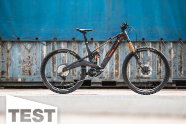

Light-E-MTB Vergleichstest 2021 Rotwild R.X 375 Pro – zu Recht E-MTB des Jahres?
Rotwild R.X375 Pro im Test: bei den eMTB-News User Awards 2021 haben unsere Leser*innen das Rotwild R.X375 zum E-MTB des Jahres gewählt. Spannend, dass wir ausgerechnet dieses Modell in unserem großen Light-E-MTB-Vergleichstest mit ins Feld führten und gegen drei andere potente Modelle antreten ließen. Ob das moderne Light-E-MTB den Titel verdient hat und wie es sich unter realen Bedingungen schlägt, haben wir für euch getestet.
Steckbrief: Rotwild R.X375 Pro
EinsatzbereichTrail, All-Mountain, Enduro
Federweg150 mm/150 mm
Laufradgröße29ʺ
RahmenmaterialCarbon
MotorShimano
Akkukapazität375 Wh
Gewicht (o. Pedale)19,4 kg
RahmengrößenS, M, L, XL (im Test: L)
Websiteshop.rotwild.de
Preis: 8.499 Euro
Rotwild gilt schon länger als Innovationsträger im E-Bike-Bereich. Zum zweiten Mal in Folge konnte sich der Hersteller aus dem hessischen Dieburg bei den eMTB-News User Awards den Titel als innovativste Marke sichern. Lange hat das Team von Rotwild an einem Light-E-MTB gewerkelt, seit Sommer 2020 besitzt Rotwild ein attraktives Light-E-MTB im Portfolio, welches es als progressives Enduro, demRotwild R.E375, und als E-All-Mountain mit moderater Geometrie und 150 mm Federweg gibt. Wir haben in diesem Test das R.X375 Pro getestet. Die Optik des Carbon-Rahmens ist sehr ansprechend und dynamisch, die Rahmenformen kantig und modern gestaltet. Interessant ist, dass der integrierte Akku, der eine Kapazität von 375 Wh besitzt, mühelos aus dem Unterrohr entnommen werden kann. Hierfür braucht man kaum 5 Sekunden und keinen Schlüssel! Möglich macht dies der eigens entwickelte Schnellverschluss, bei dem ein Knopfdruck reicht, um den Akku zu entriegeln und ein weiterer, um den Akku entnehmbar zu machen. Schneller haben wir noch nie einen Akku gewechselt. Erhältlich ist dieses Modell in insgesamt drei verschiedenen Ausstattungen – das von uns getestete Rotwild R.X375 Pro wechselt für 8.499 € den Besitzer.
Hier findest du weitere E-Mountainbike Vergleichs- oder Einzeltests von eMTB-News.de
Bei diesem Modell stellt sich uns die elementare Frage:
Hält es, was es verspricht? Von unseren Leser*innen zum E-MTB des Jahres gewählt – zu Recht?
Rotwild R.X375 Pro – leichtes E-All-Mountain mit sattem Fahrwerk
# Rotwild R.X375 Pro – leichtes E-All-Mountain mit sattem Fahrwerk – Motor: Shimano EP8 | Akkukapazität: 375 Wh | Federweg v/h: 150/150 mm | Gewicht: 19,4 kg (L) | Preis: ab 8.499 € (UVP)
Diashow: Light-E-MTB Vergleichstest 2021: Rotwild R.X 375 Pro – zu Recht E-MTB des Jahres?
Mit passendem Druck fräst das Rotwild seine Spur in den Anlieger
Am Heck sorgt ein Fox DPS-Dämpfer für Traktion und Komfort
Im Rotwild R.X375 kommt der Shimano EP8 zum Einsatz
Quick Release – extrem cleverer Verschlussmechanismus zur einfachen Entnahme des Akkus
Mit dem R.X375 hat Rotwild ein attraktives E-All-Mountain im Programm

Rotwild bietet das R.X375 in drei Ausstattungen an. Wir haben die Pro-Variante, die mittlere Ausstattung, in unserem Test ausgiebig gefahren. Beim 150-mm-Fahrwerk vertraut man den Produkten der Fox Performance-Serie, bestehend aus 36er Gabel und DPS-Dämpfer, die für ein sattes Fahrwerk sprechen. Geschaltet und gebremst wird mit Shimano XT. Wichtig bei den Bremsen: Hier kommen 203/180-mm-ICE-Scheiben zum Einsatz, die für Präzision und Langlebigkeit stehen. Auch bei den Laufrädern werden keine Kompromisse gemacht, denn Rotwild setzt hier auf stabile DT Swiss HX1501, die mit griffigen Nobby Nics von Schwalbe bereift sind. Besonders hervorzuheben ist die Teleskop-Sattelstütze, denn am Pro-Modell ist eine 8Pins H01 verbaut, die bis zu 230 mm Hub bietet, ohne Werkzeug zu verstellen ist und sich nahtlos ins Design einfügt.
  • Federgabel Fox 36 Float Performance (150 mm)
  • Dämpfer Fox DPS Performance (150 mm)
  • Schaltung Shimano XT, 12-fach
  • Bremsen Shimano XT
  • Motor Shimano EP8
  • Akku/Kapazität 375 Wh
  • Display Shimano EP800
  • Reifen Schwalbe Nobby Nic 29″ x 2.35
  • Cockpit Rotwild B280 AL7075 (780 mm) / Rotwild S140 AL7075 (50 mm)
  • www.rotwild.de

Motor & Akku
Rotwild ist bekannt für eine langjährige Kooperation mit Brose und verbaut in seinen E-Bikes von Anfang an die Motoren aus Berlin. Beim Light-E-MTB R.X375 setzt der Hersteller aber auf den kompakten Shimano EP8-Motor, der 2020 auf den Markt kam und beeindruckende 85 Nm max. Drehmoment leistet. Der kompakte Motor wiegt nur schlanke 2,6 kg und arbeitet sehr leise. Es kann, je nach Konstruktion, aber zu einem leisen Klackern im Leerlauf kommen, wenn man nicht pedaliert, sondern nur rollt.
  • Motor Shimano EP8
  • Akku IPU375 QR Carbon
  • Akkukapazität 375 Wh
  • Leistung 250 Watt
  • Max. Drehmoment 85 Nm
# Im Rotwild R.X375 kommt der Shimano EP8 zum Einsatz – mittels zweier unterschiedlicher Profile hat man die Wahl – volle Pulle oder mehr Reichweite
Als Display fungiert natürlich das smarte Shimano EP800
# Als Display fungiert natürlich das smarte Shimano EP800
Rotwild liefert die 375er Modelle mit zwei Profilen für die Motor-Unterstützung aus. Profil 1 ist unverändert und liefert im Boost-Modus volle 85 Nm. Profil 2 ist auf den kleinen 375-Wh-Akku angepasst, leistet in der Spitze ca. 60 Nm max. Drehmoment und liefert in Kombination mit dem reduzierten Gewicht eine homogene Fahrperformance ab. Im Detail sieht das Profil 2 in etwa so aus:
  • BOOST-Modus 63 Nm
  • TRAIL-Modus 42 Nm
  • ECO-Modus 20 Nm
Der schlanke Akku mit 375 Wh sitzt im Unterrohr. Das Carbongehäuse reduziert das Gewicht auf leichte 1,9 kg. Die Mechanik, die Rotwild für die Entnahme des Akkus konzipiert hat, ist verdammt clever, denn hier werden Schlüssel und Werkzeug absolut überflüssig. Im Unterrohr ist ein großer Knopf integriert, über den man den Akku ver- bzw. entriegeln kann. Dies macht sich im täglichen Gebrauch extrem gut und gefällt sofort.
Der Akku im Unterrohr ist schlank und formschön integriert
# Der Akku im Unterrohr ist schlank und formschön integriert
Mit 375 Wh sollte genug Kapazität für längere Touren vorhanden sein
# Mit 375 Wh sollte genug Kapazität für längere Touren vorhanden sein
# Quick Release – extrem cleverer Verschlussmechanismus zur einfachen Entnahme des Akkus
Der neue Shimano EP8 wurde Ende August 2020 vorgestellt. Er ist mit 2,6 kg gegenüber seinem Vorgänger Shimano Steps E8000 um 300 g leichter geworden und aufgrund seiner Spezifikationen ein idealer Motor für ein leichtes E-Mountainbike. Dazu passend hat Shimano einen Akku mit 630 Wh im Programm und liefert auch für dieses Motor-System das Farbdisplay SM-EC800.

Tatsächliche Reichweite
31,1 km
491 hm
1 h 18 min
Rotwild R.X375 Pro – Reichweitenfahrt
# Rotwild R.X375 Pro – Reichweitenfahrt – 31,15 km | 491 hm | 1 Std 18 Min
Hier gibt es die genauen Details der Testrunde mit dem Rotwild R.X375 Pro.

Auf dem Trail
Uphill
Richtig stark ist die Option, das Profil 1 wählen zu können und in besonders steilem Gelände punktuell die volle Power von 85 Nm zur Verfügung zu haben. Gerade schwere Pilot*innen profitieren von dieser Möglichkeit.
Wer nur mit einem Auge auf die reinen Zahlen schaut, der attestiert dem Rotwild R.X375 aus dem Stand eine gute Bergauf-Performance. Dem ist auch real so, denn Rotwild stimmt den Shimano EP8-Motor mit einem eigenen Profil ab, das in der Spitze ca. 60 Nm leistet, lässt aber jeder*m selbst die Wahl, ob das gedrosselte Drehmoment ausreicht oder ob man doch eher volle 85 Nm nutzen möchte. Gerade für schwere Fahrer*innen, die eventuell noch in sehr bergigem Gelände zu Hause sind, ist diese Option sinnvoll.
Die Uphillperformance auf dem Trail fällt extrem positiv auf, genau wie der Vortrieb und das gute Handling auch in engen Kehren oder leicht verblocktem Gelände. Wird es richtig steil, genügt etwas Lastverlagerung über den Lenker und schon kann man weiter fahren. Beeindruckend.
Wem in steilem Gelände 60 Nm Drehmoment nicht ausreichen, dem stehen auch die vollen 85 Nm zur Verfügung
# Wem in steilem Gelände 60 Nm Drehmoment nicht ausreichen, dem stehen auch die vollen 85 Nm zur Verfügung – dies reduziert aber die Reichweite enorm
Downhill
Die Geometrie des R.X375 ist modern und bietet mehr als genug Platz. Gerade richtig schnelle Sektionen werden hiermit zum absoluten Hochgenuss, denn man kann die direkte Linie wählen und volle Pulle durchkacheln.
Ausgestattet mit Fox Performance-Fahrwerk und einer modernen Geometrie weiß das Rotwild R.X375 Pro schon auf den ersten Metern zu gefallen. Mit 66,5° Lenkwinkel, Sitzwinkel 75,5°, einem Reach von 475 mm (Größe L), 450 mm Kettenstreben und einem niedrigen Standover (Überstandshöhe) von 730 mm bietet die Geometrie einen ausbalancierten Kompromiss zwischen Verspieltheit auf engen Trails und Laufruhe bei hohen Geschwindigkeiten. Eine brutale Abfahrtsmaschine oder ein Panzer, der über alles drüber rollt und wo man sich nur am Lenker festhalten muss ist das R.X375 – wie übrigens jedes der von uns getesteten Light-E-MTBs – allerdings nicht, denn es erfordert einiges an Fahrtechnik, geschultes Auge für eine gute Linienwahl und Agilität über dem Sattel, um auch in anspruchsvollen Sektionen richtig flott unterwegs zu sein. Wer dies drauf hat, der wird mit diesem Light-E-MTB schnell sein, richtig schnell sogar.
Grobes Gehacke mit Mach 10
# Grobes Gehacke mit Mach 10 – mit dem Rotwild R.X375 Pro gar kein Problem
Gut gefallen haben uns die Schwalbe-Reifen. Sie sind zwar etwas schwerer, glänzen aber mit extremem Grip und hervorragender Traktion, auch in Kurven mit losem Boden oder bei matschigem Untergrund.
Trail
Ausgewogen und kraftvoll lässt sich das R.X375 über jedweden Trail pedalieren. Egal ob eng und verwinkelt oder weitläufig und episch – überall macht dieses E-MTB eine extrem gute Figur.
Auf einem Trail mit langen Kurven, kleinen Gegenanstiegen und grobem Untergrund fühlt sich das Rotwild R.X375 Pro richtig wohl, um nicht zu sagen sauwohl! Hier kann es mit sattem Fahrwerk, passend gewählter Motor-Unterstützung und sehr gutem Handling punkten. Zwar hat es mit etwas über 19 Kilogramm ein paar Gramm zu viel auf den Carbonrippen, aber letztlich macht dies die kompromisslose Ausstattung in jedem Bereich wieder wett.
In langgezogenen Anliegerkurven fühlt sich das Rotwild wohl
# In langgezogenen Anliegerkurven fühlt sich das Rotwild wohl
Der Hinterbau verfügt über zweireihige Vollkugellager, die die Leichtgängigkeit des Hinterbaus spürbar verbessern und bei geringem Gewicht die Stabilität, Haltbarkeit und somit die Lebensdauer erhöhen. Die Ingenieure haben, um dem R.X375 eine noch bessere Performance zu verleihen, das Übersetzungsverhältnis am Anfang erhöht, daraus resultiert ein besseres Ansprechverhalten des Fahrwerks. Passend dazu wurde die Progression zum Ende hin höher gewählt, damit man höher im Federweg steht und ein „Durchrauschen“ durch den Federweg verhindert wird. Der Hinterbau verfügt über ordentlich Pop und kitzelt an unserem Spieltrieb, denn beinah an jeder Wurzel wollen wir abziehen und drüber stylen.
Auch in brenzlichen Situationen konnten wir uns auf den Grip der Reifen und die Bremspower der Shimano XT-Bremsen verlassen. Angstschweiß auf der Stirn? Sehr, sehr selten.
Einzig die geringe Reichweite gibt Grund zur Klage, denn die 375 Wh sind beim Shimano-System nicht gerade üppig.
# Mit passendem Druck fräst das Rotwild seine Spur in den Anlieger
Das ist uns aufgefallen
  • Satte Performance Bei Fullspeed hat uns das R.X375 Pro von allen Testkandidaten in diesem Vergleichstest am besten gefallen. Das Fahrwerk ist satt, die Geometrie bietet viel Platz und generiert ordentlich Durck auf dem Vorderrad, sodass wir auch in technischen Sektionen schnell und flüssig fahren konnten.
  • Entnehmbarer Akku Der Akku besitzt 375 Wh und lässt sich mittels Quick Release auf einfachste Art und Weise entnehmen. Nie haben wir einen Akku derart schnell gewechselt wie beim Rotwild R.E 375! Die hauseigene Quick-Release-Technologie ermöglicht mit einem einzigen Knopfdruck die Ver- bzw. Entriegelung des leichten Akkus im Rahmen. Vollkommen werkzeuglos und ohne lästigen Schlüsseleinsatz. Wer hier ein Problem in Sachen Diebstahlschutz sieht, dem können wir den neuen Lock-Button von Rotwild empfehlen. Für schlanke 10,90 € kann dieses Zubehörteil direkt im Shop von Rotwild geordert werden und schützt mittels kleiner Madenschraube gegen Langfinger.
  • Schlanker Carbon-Rahmen Der Rahmen ist aus modernen HM (=High Modulus)-Fasern gefertigt, setzt auf maximale Performance und Haltbarkeit und kann mit diversen technischen Finessen punkten. Dazu das gelungene schlanke Design, welches clean und geradlinig gestaltet wurde. Unserem Testchef Rico Haase – ehemaliger Produkt-Designer und passionierter Fotograf – gefällt die Formensprache extrem gut.
  • Leichtes Klappern im Motor Wenn man nicht pedaliert und beispielsweise über einen Wurzelteppich rollt, ist ein Klappern aus dem Motor zu vernehmen. Beim Pedalieren kaum zu hören, kann es beim Rollen nervig sein.
  • 8Pins-Sattelstütze Formschön und schlüssig integriert sich diese Stütze ins Gesamtbild des R.X375. Die Sattelhöhe kann ohne Werkzeug angepasst werden und für große Fahrer*innen verfügt diese Teleskop-Stütze über einen maximalen Hub von bis zu 230 mm.
  • Wahl bei der Leistung Shimano bietet die Möglichkeit, zwei Leistungsprofile für den Motor abzuspeichern. Rotwild nutzt dies und reduziert in einem Profil das maximale Drehmoment. In Verbindung mit dem geringen Gewicht stellt dies kein Problem dar, sondern verschafft diesem E-Bike mit dem kleinen 375-Wh-Akku eine verbesserte Reichweite. Wem die Leistung von 63 Nm in der Spitze zu gering ist, der hat – dank der zwei Profile – die Option mit 85 Nm max. Drehmoment über die Trails zu cruisen. In besonders steilem Gelände ist dies ein klarer Vorteil gegenüber anderen E-Bikes dieser Gewichtsklasse.
  • Kein Range Extender verfügbar Während die Hersteller anderer Light-E-MTBs mitunter Range Extender als optionales Zubehör anbieten, hat Rotwild so etwas nicht im Programm. Wer mehr Reichweite möchte, kommt also nicht drumherum, sich einen teuren Zweitakku zu kaufen und im Rucksack auf die Tour mitzunehmen.
  • Griffige Reifen In der Serie verbaut Rotwild den Nobby Nic von Schwalbe. Da unser Testslot aber in den Wintermonaten lag, wurde unser Modell mit griffigeren Reifen ausgestattet. Vorne kam ein Schwalbe Magic Mary und hinten ein Hans Dampf zum Einsatz. Eine Reifenkombination, die zwar nicht leicht ist, aber eine extrem gute Traktion und souveräne Pannensicherheit mit sich bringt. In hartem Gelände und bei aufgeweichtem Boden eine Top-Kombi!

Fazit: Rotwild R.X375 Pro
„Leicht! Agil! Sexy!
Das Rotwild R.X375 fetzt!“ Rico Haase
Das Rotwild R.X375 wurde von unseren Leser*innen zum E-MTB des Jahres gewählt. Ob wir diese Meinung teilen? In der Gattung der Light-E-MTBs ja. Rotwild bietet am R.X375 Pro alles, was ein Light-E-MTB braucht, und legt sogar noch eine Schippe drauf. Wer Wert auf ein natürliches Fahrgefühl, Spitzen-Performance auf dem Trail und gute Reichweite legt, der wird hier ebenso glücklich wie Fans von maximaler Unterstützung, denn der Shimano EP8-Motor ist nicht zwingend gedrosselt, sondern kann – bei Bedarf – sein volles Drehmoment von bis zu 85 Nm ausschöpfen und auch bei schweren Fahrer*innen oder in besonders steilem Gelände voll überzeugen.
Neben dem gelungenen Gesamtpaket stellt das hohe Maß an Anwender*innenfreundlichkeit durch den mühelos entnehmbaren 375-Wh-Akku das Zünglein an der Waage dar und deshalb überzeugt das Rotwild R.X375 Pro alle Tester im Team am meisten. Es sichert sich damit den begehrten Tipp der Redaktion.
Artikelbild
Pro / Contra
Stärken
  • innovatives und durchdachtes Design
  • mühelose Akkuentnahme mit Quick Release
  • bei Bedarf volle 85 Nm Drehmoment
  • potentes Fahrwerk und moderne Geometrie
  • solide Ausstattung zum guten Preis
Schwächen
  • Akku kann von Dieben schnell entnommen werden
  • leichtes Klappern im Motor
  • Gewicht 19,4 kg
  • bei voller Leistung begrenzte Reichweite
Rotwild R.X375 Pro gewinnt den „Tipp der Redaktion“
# Rotwild R.X375 Pro gewinnt den „Tipp der Redaktion“
Was haltet ihr vom Rotwild R.X375 Pro? Gefällt’s euch? Welches Profil würdet ihr auf einer Tour wählen? Volle Power oder lieber Reichweite?
