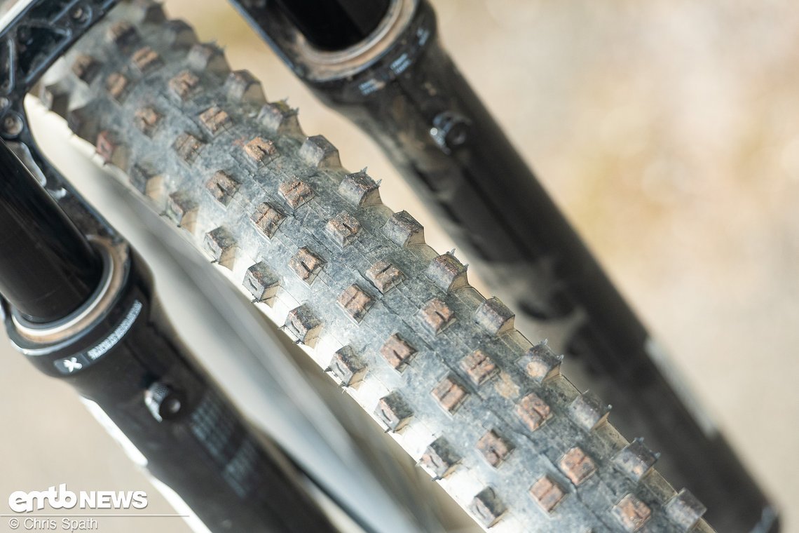

... und ein Hinterreifen der ordentlich Gummi lässt.

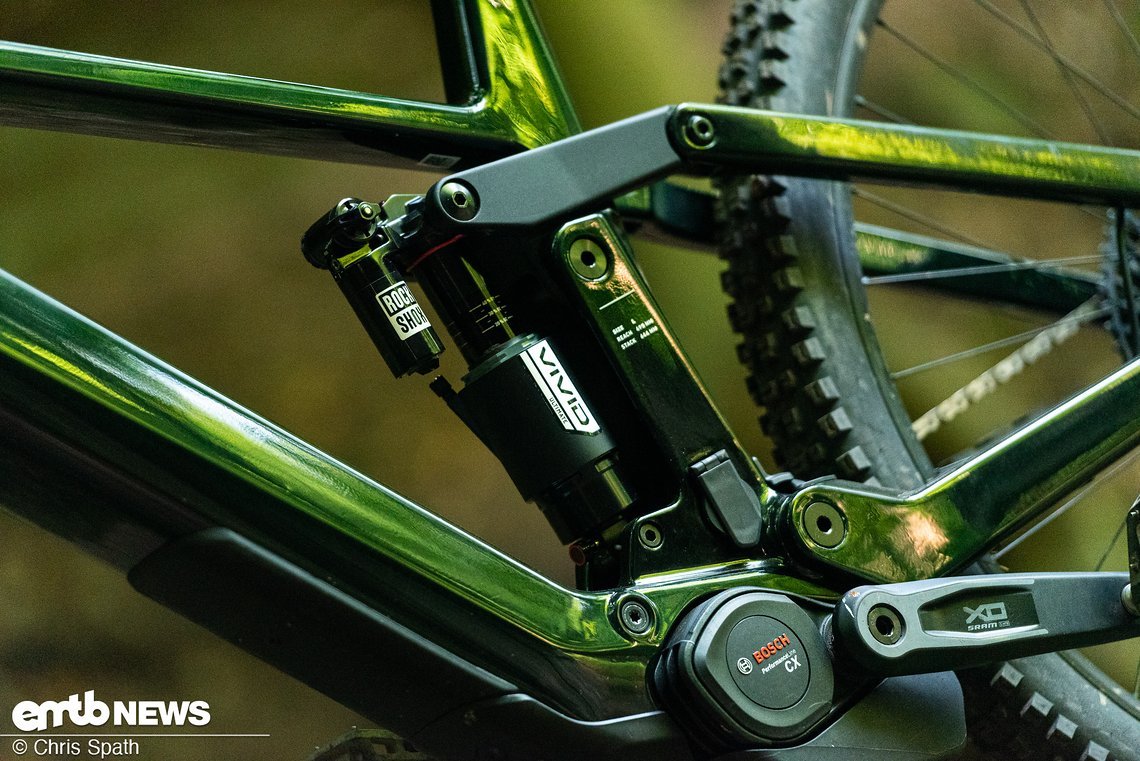

Das Fahrwerk bietet einen guten Spielraum, um das Slab Plus hinsichtlich seiner Nehmerqualitäten feinabzustimmen.

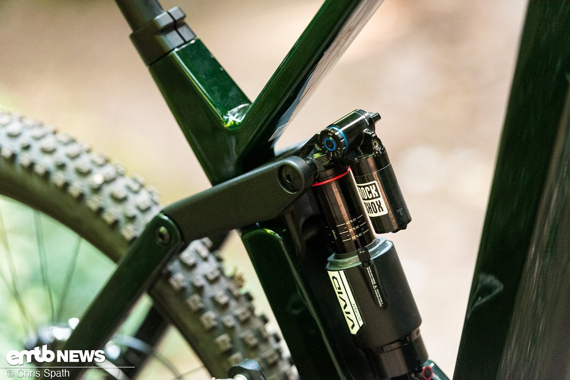

Passend zur ZEB Ultimate wird ein RockShox Vivid Air Ultimate verbaut.

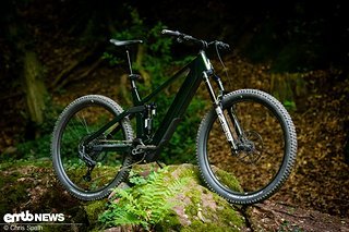

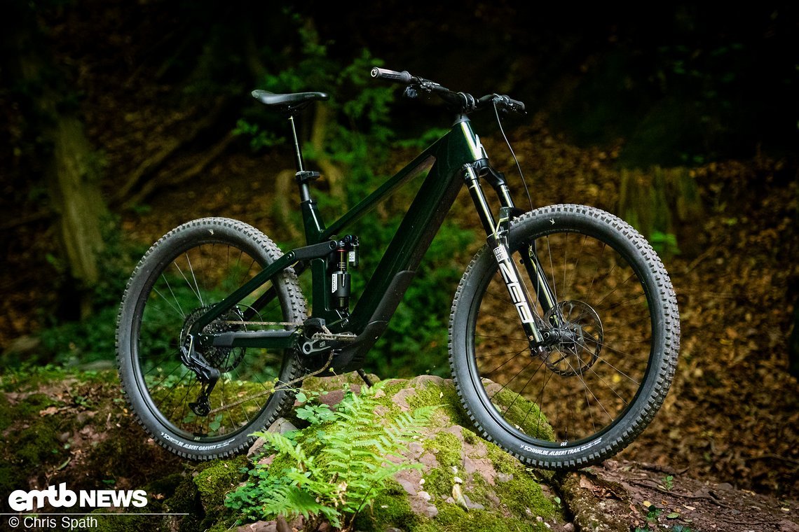

Nach dem Light-Support-Modell Rose File Plus (Test auf eMTB-News) stellen die Bocholter nun also auch ein E-MTB mit voller Unterstützung vor – satte 750 W und 100 Nm stellt der bewährte Bosch CX Gen 5 zur Verfügung. Das Rad soll aber nicht nur bergauf flitzen, sondern auch in der Abfahrt gefallen: Neben großzügig dimensionierten Rahmengrößen setzt Rose dafür auch auf viel Federweg: 170 mm stellt die Gabel zur Verfügung, kombiniert wird das mit 160 mm aus dem Hinterbau. Dabei rollt das Slab Plus entgegen aktueller Trends auf 29-Zoll-Laufrädern vorne und hinten.

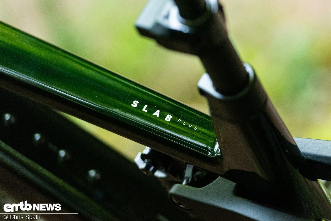

Dezent gebrandet setzt das Slab Plus auf wenige, markante Lichtkanten.
# Dezent gebrandet setzt das Slab Plus auf wenige, markante Lichtkanten. – Das geradlinig, kantige Design knüpft nahtlos an das File Plus an.

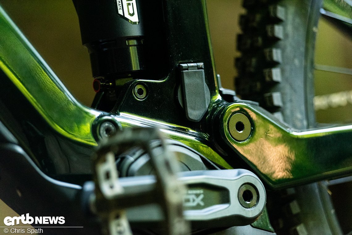

Die Umlenkwippe wird zumindest teilintegriert und passt ins Designkonzept.
# Die Umlenkwippe wird zumindest teilintegriert und passt ins Designkonzept. – Spätestens mit dem Scrub kam eine neue Designsprache bei den Mountainbikes von Rose zum Einsatz – die hier konsequent weiter geführt wird.

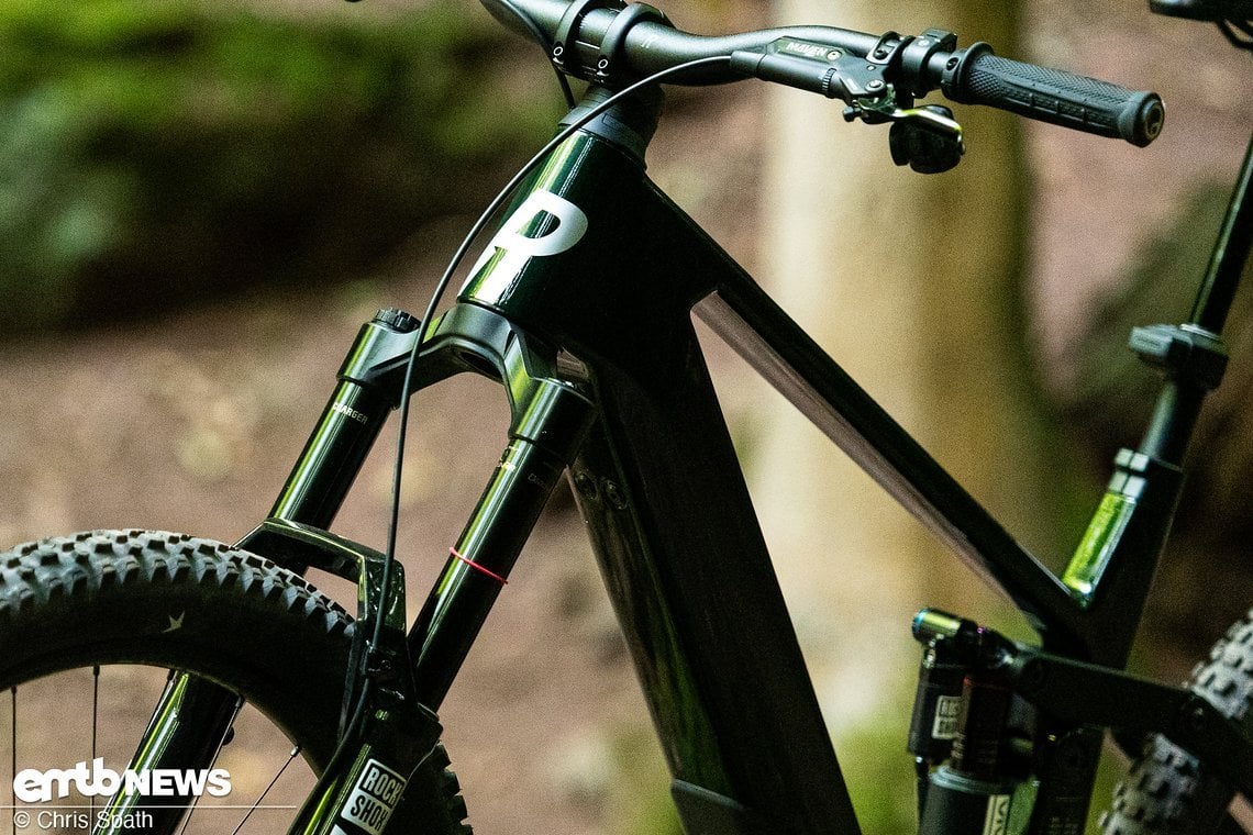

Mutig ist die Formen- und Designsprache, die sich wie am File Plus äußerst kantig präsentiert. Wenige, dafür sehr präsente Kanten brechen das Licht des British Racing Green Lacks, der nur an wenigen Punkten mit Grafiken versehen ist. Mit Ausnahme des präsenten „R“-Signets am Steuerrohr finden sich nur filigrane, kleine Grafiken am restlichen Rahmen. Das große Unterrohr wird durch großvolumige Ketten- und Sitzstreben und ein dickes Sitzrohr ein Stück weit kaschiert, das flache Oberrohr verleiht aber eine gewisse Leichtigkeit in der Optik.

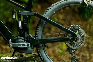

Einen Viergelenk-Hinterbau mit Horst-Link verwendet Rose schon seit langem.
# Einen Viergelenk-Hinterbau mit Horst-Link verwendet Rose schon seit langem. – Der Hinterbau soll ausreichend progressiv ausgelegt sein und setzt auf einen großvolumigen Luftdämpfer.
Natürlich springt auch die Umlenkwippe des Viergelenk-Hinterbaus ins Auge: Sie wird zum Teil vom Sitzrohr verdeckt, von der Antriebsseite ist der Rocker-Drehpunkt nicht erkennbar. Auch das restliche Hinterbau-Konzept wirkt ordentlich und aufgeräumt. Erkennbar sind augenscheinliche Gleichteile beim Kettenstrebenschutz und der Hardware mit dem File Plus. Ansonsten setzen zwar beide Hinterbauten auf einen Horst-Link-Drehpunkt, am Slab Plus wird der Dämpfer aber nicht am Oberrohr, sondern vertikal positioniert über dem Motor angeschlagen und im Session-Style angelenkt.
Laut Rose soll die Kinematik des Slab Plus ausreichend progressiv sein – passend dazu setzt man auf Dämpfer mit großem Luftvolumen und weniger progressiver Natur. An Bord ist trotzdem ein hydraulischer Durchschlagschutz.
Meiner Meinung nach zeigt sich am Slab Plus, wie auch schon am File, dass die Produktmanager auch viel auf dem Rad sitzen: Kleine Details, wie der doppelte Mudfender am Hauptdrehpunkt, die Ladebuchse, die oben und unten arretieren kann, das glatte Rahmendesign ohne Taschen für Matsch und Wasser, oder auch der lang gezogene Unterrohrschoner zeigen deutlich: Dieses Rad wurde bei jedem Wetter erprobt, eignet sich für alle Bedingungen und ist kompromisslos kompatibel mit allen Add-ons wie Range-Extender und Trinkflaschen. Dennoch stammt es eher aus der Kategorie: „Pragmatisch“.

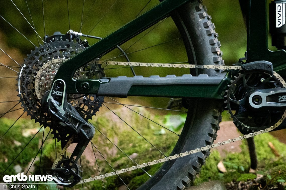

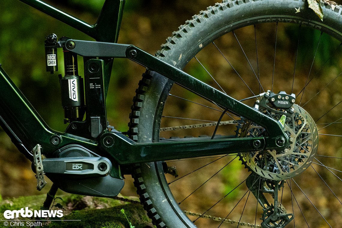

Ein umfassender Kettenstrebenschutz soll für Ruhe sorgen.
# Ein umfassender Kettenstrebenschutz soll für Ruhe sorgen. – Der Abstand zwischen Kettenstrebe und Kette ist vor allem auf den kleinen Ritzeln eher klein.
Sichtbar wird das auch beim Blick auf die Preispolitik und den fairen Einstiegspreis von 4.900 € – klar, Luxus kann man hier nicht erwarten, aber die Ausstattung verzichtet auf billige oder gar fragwürdige Teile. Das gefällt uns ausgesprochen gut.

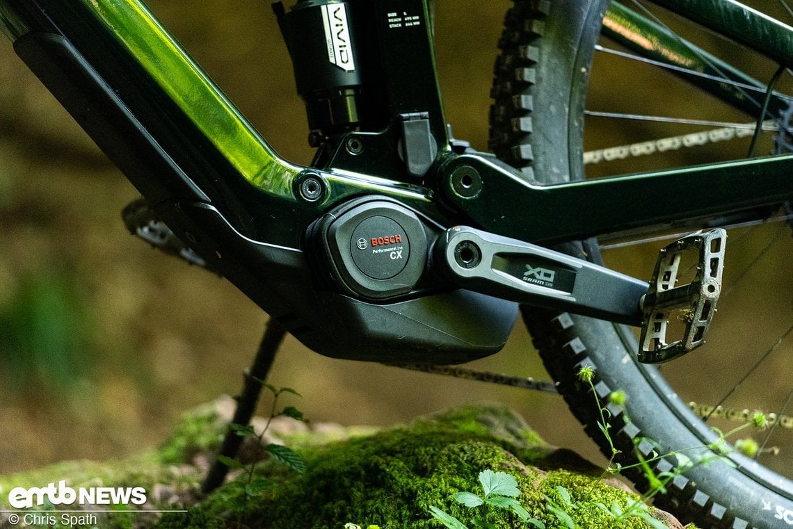

Etwa ein Jahr ist der Bosch CX Gen 5 inzwischen auf dem Markt, das leistungssteigernde Motorupdate ist zwischenzeitlich auch für alle verfügbar. Natürlich war auch der Motor am Testbike bereits mit der neuesten Software ausgestattet. Mit 750 Wh Leistung und 100 Nm Drehmoment zählt der Bosch CX Gen5 zwar nicht zu den stärksten Motoren am Markt, ist aber für seine hohe Zuverlässigkeit bekannt und muss sich bergauf nicht verstecken.
Der hier braucht keine Vorstellung mehr: Nach etwas mehr als einem Jahr auf dem Markt ist der Bosch Performance Line CX Gen 5 fest etabliert.
# Der hier braucht keine Vorstellung mehr: Nach etwas mehr als einem Jahr auf dem Markt ist der Bosch Performance Line CX Gen 5 fest etabliert. – Mit 750 W Leistung und 100 Nm Drehmoment sitzt er genau an der vorgeschlagenen Leistungsbegrenzung.

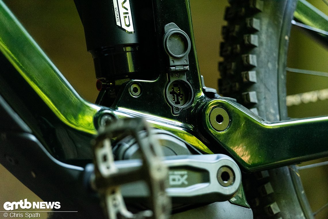

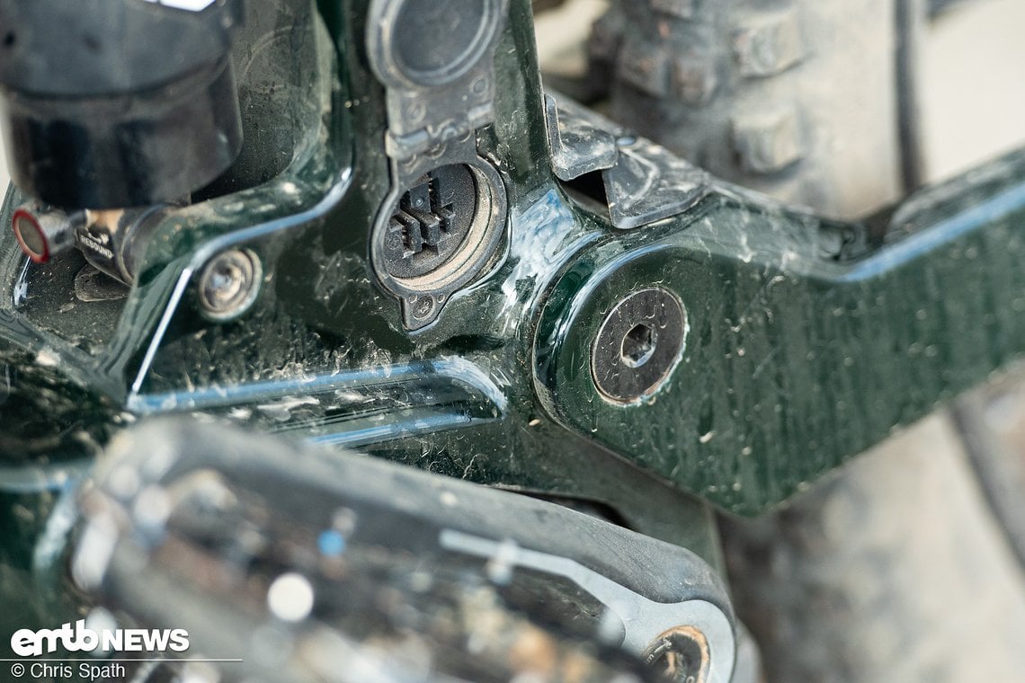

Gespeist wird er im Slab Plus ausschließlich durch den fest verbauten 800 Wh Akku. Kleinere Akku-Varianten werden ab Werk nicht angeboten. Der Hauptrahmen bietet aber ausreichend Platz für den Range-Extender. Damit mit Range-Extender nichts klappert, arretiert sich die Ladebuchsen-Abdeckung in der offenen Position selbst.
Abgedichtet und geschlossen hält die Ladebuchsen-Abdeckung Wasser und Schmutz fern.
# Abgedichtet und geschlossen hält die Ladebuchsen-Abdeckung Wasser und Schmutz fern. – Sie öffnet sich nicht von selbst und kann nicht klappern.
In der oberen Position arretiert sich die Klappe durch einen Wiederstand selbst.
# In der oberen Position arretiert sich die Klappe durch einen Wiederstand selbst. – Damit kann man das Range-Extender-Kabel anschließen und auch so klapperfrei unterwegs sein.

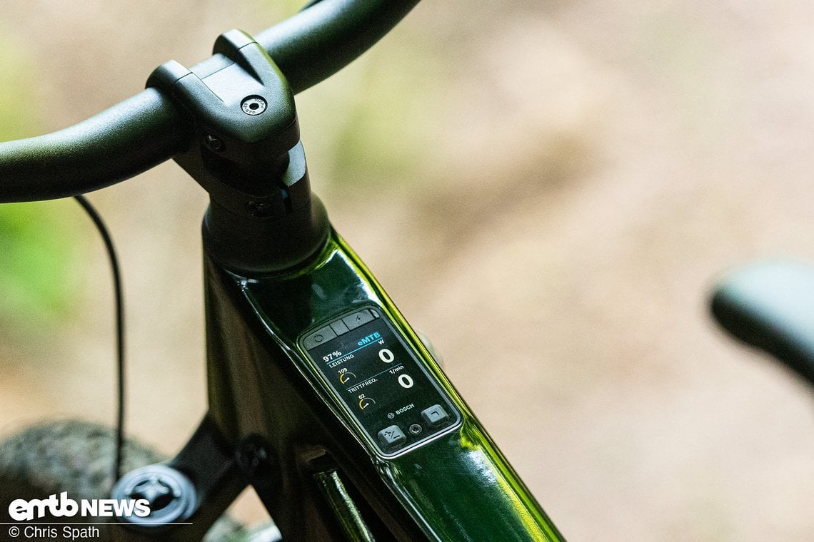

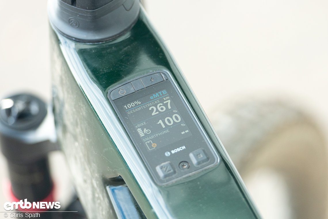

Zentral hinter dem Vorbau angebracht sitzt das Kiox 400 C als Bedieneinheit und Display, das einen Überblick über die wichtigsten Kennzahlen bietet, aber auch andere Features mitbringt: Neben der Individualisierung der Anzeige kann mit der Bosch-App navigiert werden oder aber mit USB-C ein anderes Gerät geladen werden. Stichwort Individualisierung – die App lässt auch die individuelle Anpassung der Motorabstimmung zu.
Eingelassen ins Oberrohr ist das Kiox 400 C Display.
# Eingelassen ins Oberrohr ist das Kiox 400 C Display. – Ob man es für den Blick auf die Leistungsdaten oder die Navigation verwendet, ist einem selbst überlassen.

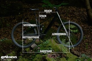

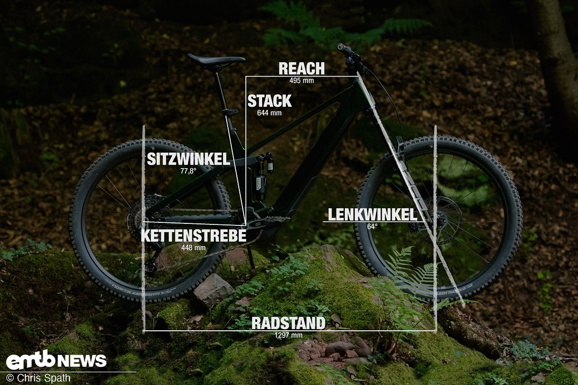

Geometrie
Nicht immer bekommt man als Redakteur bei der Neuvorstellung eines Bikes das Testrad in der passenden Größe – noch seltener bekommt man die Möglichkeit, die passende Größe anhand der Geometrie-Daten vorab auszuwählen. Rose konnte uns genau das bieten – und darüber bin ich im Nachhinein auch sehr froh. Denn das neue Slab Plus baut groß!
Im Steuerrohr steckt ein Winkelsteuersatz von Acros, mit dem sich der Lenkwinkel des Slab Plus feintunen lässt.
# Im Steuerrohr steckt ein Winkelsteuersatz von Acros, mit dem sich der Lenkwinkel des Slab Plus feintunen lässt. – Abgesehen davon setzt man beim Slab Plus auf ein möglichst simples Konzept, ohne Verstellmöglichkeiten.
Die Reach-Spanne reicht von 445 mm in Größe S bis 520 mm in Größe XL, jeweils mit angemessen hohem Stack. Die groß ausfallenden Rahmengrößen werden durch den 40 mm Vorbau zwar wieder etwas eingekürzt, die Spannweite ist dennoch üppig. Passend dazu hat Rose die Sitzrohre jedoch so gestaltet, dass die Einstecktiefe viel Hub zulässt, ein Downsizing ist also durchaus möglich.
Sicherheit sollte das Rad dennoch genug mitbringen: Dafür sorgt neben dem 63,7° flachen Lenkwinkel die moderat lange Kettenstrebe von 448 mm, die jeweils ihren Teil zum großzügigen Radstand tut. Mit 22,5 mm liegt das Tretlager im Verhältnis zum Federweg in einem angemessenen bis hohen Bereich. Für gute Uphill-Eigenschaften sollte die aufrechte Sitzposition mit etwa 78° effektivem Sitzwinkel sorgen.
Ich habe mich wegen der großen Spannweite (Frame RAD) und des Verhältnisses von Front Center zu Rear Center schlussendlich für den L-Rahmen entschieden.

Rose Slab Plus mit Geometrieangaben in Rahmengrösse L
# Rose Slab Plus mit Geometrieangaben in Rahmengrösse L
Rahmengröße S M L XL
Laufradgröße 29″ 29″ 29″ 29″
Reach 445 mm 470 mm 495 mm 520 mm
Stack 635 mm 635 mm 644 mm 653 mm
STR 1,43 1,35 1,30 1,26
Lenkwinkel 63,7° 63,7° 63,7° 63,7°
Sitzwinkel, effektiv 75,5° 75,5° 75,5° 75,3°
Sitzwinkel, real 78,4° 78,2° 78° 77,8°
Oberrohr 578 mm 605 mm 632 mm 659 mm
Steuerrohr 115 mm 115 mm 125 mm 135 mm
Sitzrohr 410 mm 430 mm 450 mm 470 mm
Kettenstreben 448 mm 448 mm 448 mm 448 mm
Radstand 1.247 mm 1.272 mm 1.297 mm 1.322 mm
Tretlagerabsenkung 22,5 mm 22,5 mm 22,5 mm 22,5 mm
Tretlagerhöhe 356,5 mm 356,5 mm 356,5 mm 356,5 mm
Einbauhöhe Gabel 586 mm 586 mm 586 mm 586 mm
Gabel-Offset 44 mm 44 mm 44 mm 44 mm
Federweg (hinten) 160 mm 160 mm 160 mm 160 mm
Federweg (vorn) 170 mm 170 mm 170 mm 170 mm
# Passend zur ZEB Ultimate wird ein RockShox Vivid Air Ultimate verbaut. – Aus dem Dämpfer lassen sich 160 mm Federweg quetschen – dank Zugstufen-Einstellung, High- und Lowspeed-Druckstufen-Einstellung und einstellbarem hydraulischem Durchschlagschutz ermöglicht der Dämpfer eine sehr umfassende Optimierung an die eigenen Vorlieben.

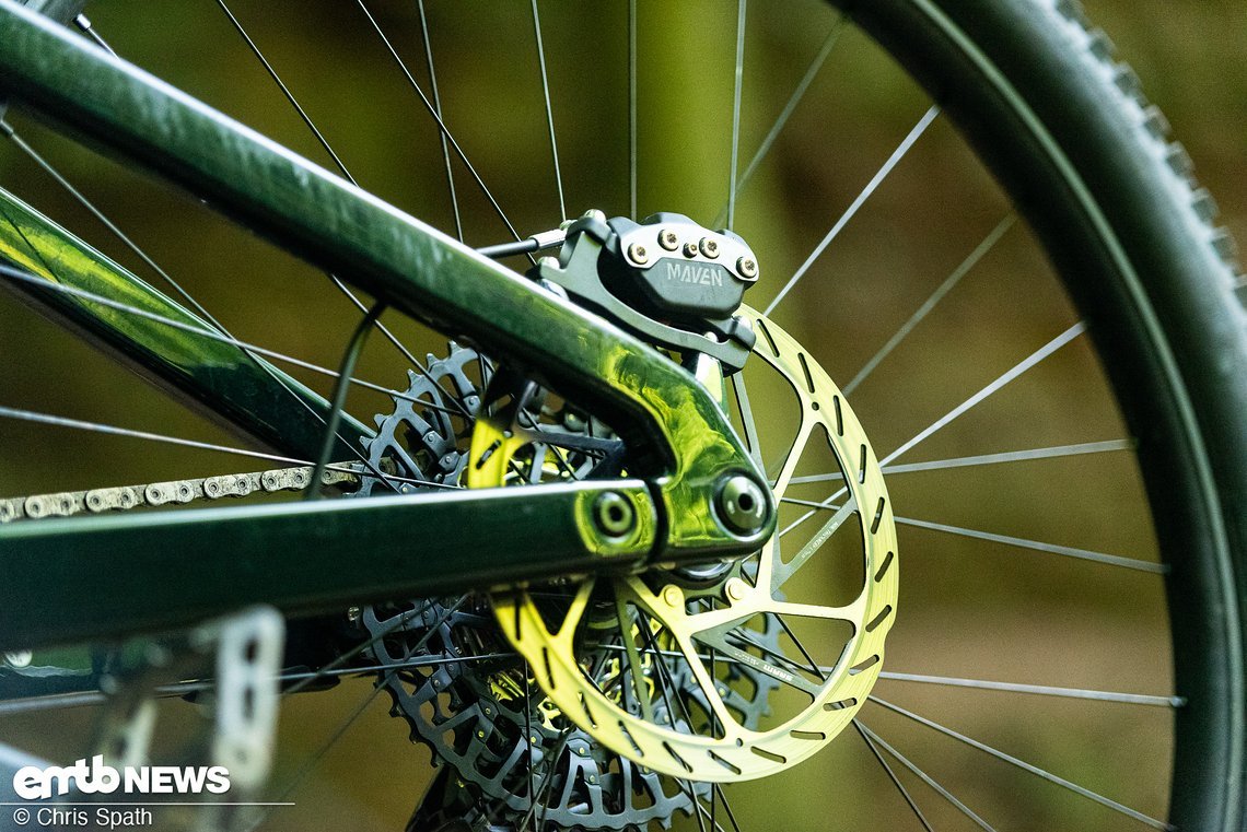

Mit 220/200 mm Scheiben ausgerüstet bringt einen die SRAM Maven Silver kraftvoll zum Stehen.
# Mit 220/200 mm Scheiben ausgerüstet bringt einen die SRAM Maven Silver kraftvoll zum Stehen. – Die hintere Bremsscheibe neigte dazu, sich etwas aufzuschwingen – eine Eigenheit, die wir von der HS2-Scheibe bisher nicht kennen.

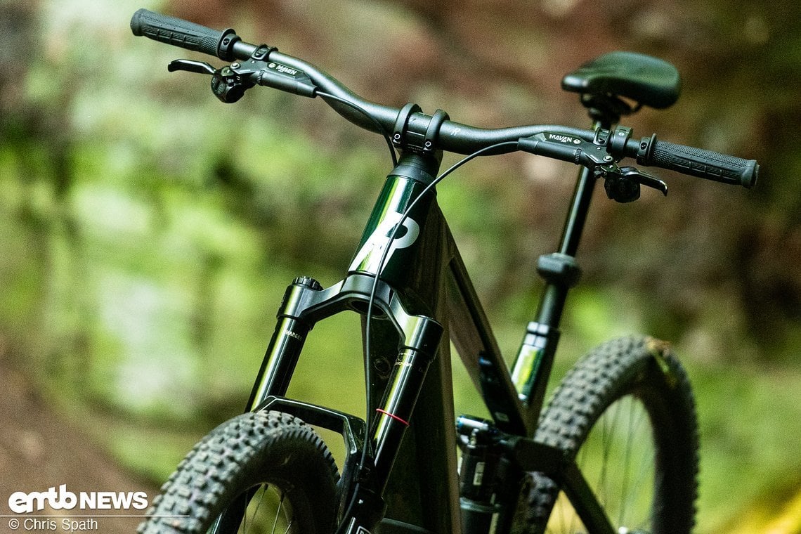

Rose bringt für die Zugintegration ein eigenes Cockpit mit 35 mm Riser.
# Rose bringt für die Zugintegration ein eigenes Cockpit mit 35 mm Riser. – dank Bosch-Bluetooth-Remote, AXS-Schaltung und -Dropper-Post ist der Lenker äußerst aufgeräumt und das Cockpit super clean.

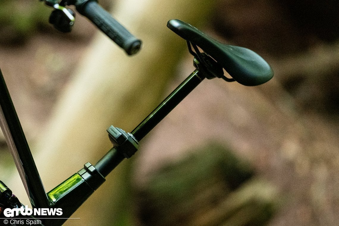

Das getestete Slab Plus X0 wechselt für 6.900 € den Besitzer und wird mit 23,7 kg angegeben. Das Topmodell setzt wie alle anderen Bikes auf den Bosch CX Gen 5 mit 800-Wh-Akku und Kiox-400-C-Display. Ansonsten wird es wieder primär mit SRAM-Komponenten ausgerüstet: X0 Transmission Schaltwerk und Kurbel, dazu GX-Kassette und Kette, ein RockShox-Ultimate-Fahrwerk mit ZEB und Vivid Air, Maven Silver Bremsen, sowie eine Reverb AXS sind verbaut. Auch hier setzt Rose wieder auf Ergon-Kontaktpunkte. Für den Kontakt zum Boden sorgen Schwalbe-Albert-Trail/Gravity-Reifen, montiert auf Newmen-Beskar-Laufrädern.
Auf der eher kompakten Reverb AXS mit 175 mm ist ein Ergon E-MTB Sattel montiert.
# Auf der eher kompakten Reverb AXS mit 175 mm ist ein Ergon E-MTB Sattel montiert. – Ergon stand für mich persönlich zuletzt meist auf der roten Liste. Dem SM10 E-Mountain-Sattel und den GDH Team Griffen konnte ich aber überraschend viel gutes abgewinnen.

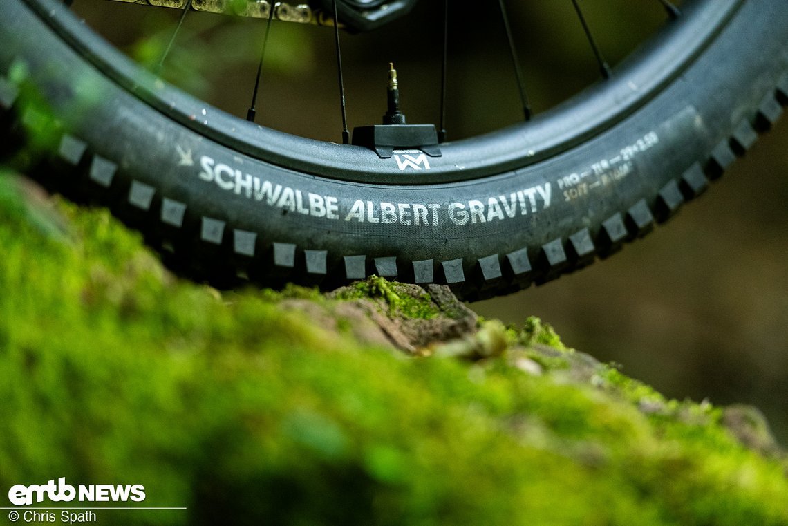

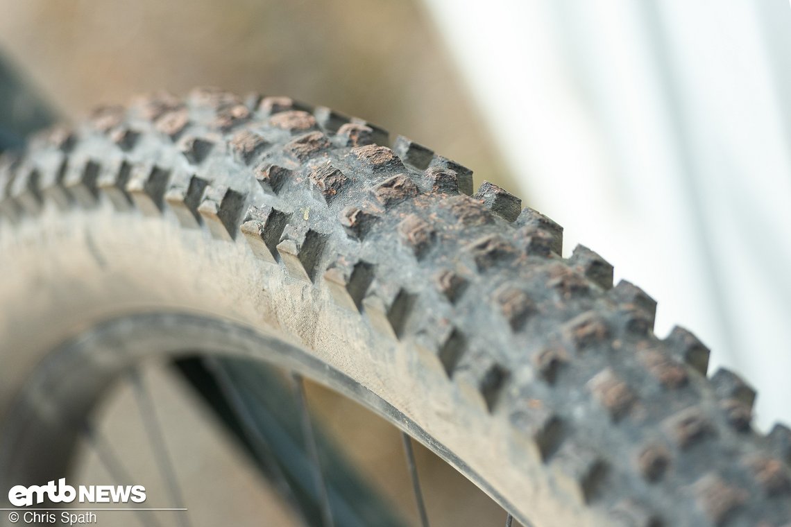

Schwalbe Albert Reifen stellen den Bodenkontakt her – vorne Trail/Ultra Soft, hinten Gravity/Soft.
# Schwalbe Albert Reifen stellen den Bodenkontakt her – vorne Trail/Ultra Soft, hinten Gravity/Soft. – Da wir das Bike zusammen mit den Produktmanagern von Rose direkt bei Anlieferung gefahren sind, hatten die Reifen zum Fotoshooting schon eine erste Idee davon, was sie noch erwarten würde.

Durchschläge gab es anderweitig: Bei der zweiten Fahrt durchbohrte ein Stein die Lauffläche des Albert Gravity und sorgte für einen schleichenden Luftverlust. Mit einer Tubeless-Wurst konnte das Loch aber nachhaltig geschlossen werden. Trotz Soft-Mischung fand ich den Verschleiß des Hinterreifens recht hoch. Sicherlich spielen meine steinigen Hometrails dabei eine Rolle, aber bei einer fast identischen Laufleistung auf den gleichen Trails bei gleichen Bedingungen sehen die Kryptotals an einem anderen Testrad noch wesentlich frischer aus. Besser würde dem Slab Plus außerdem ein etwas offeneres, aggressiveres Profil am Vorderrad stehen. Bei den staubigen, losen Bedingungen habe ich schnell einen Intermediate statt dem Albert Trail am Vorderrad aufgezogen.
Etwas konservativ ist die Abstimmung von Sattelrohrlänge und Dropper-Post-Länge. Die am L-Rad verbaute 175 mm Stütze ist mir viel zu kurz. Ich konnte gegen eine 225 mm Stütze tauschen – hier dürften klassische L-Fahrende schon Probleme bekommen. Für mich ein triftiger Grund für Interessenten sich das Downsizing um eine Rahmengröße genauer anzuschauen, denn ins durchgängige Sattelrohr passen sehr lange Stützen. Rose möchte an dieser Stelle aber vor allem keine zu lange Stütze verbauen – das Argument ist vor allem bei der Reverb AXS verständlich, die sich nicht im Hub verstellen lässt.
Das Rose Slab Plus könnte zugunsten der Vorderradtraktion einen etwas aggressiveren Vorderreifen vertragen.
# Das Rose Slab Plus könnte zugunsten der Vorderradtraktion einen etwas aggressiveren Vorderreifen vertragen. – Die 175 mm Sattelstütze war mir zu kurz und wurde für den Test durch eine 225 mm Stütze ersetzt.

  • Reifenwahl Mehrere Punkte gibt es bei den Reifen zu nennen: Vorne dürfte es gerne ein offeneres Profil sein. Überraschend hoch war der Verschleiß nach nur 267 km am Hinterrad. Zudem hatte ich einen Durchstich zu verzeichnen. Mein zweiter Platten in diesem Jahr – zum zweiten Mal mit einem Albert Gravity.
  • Downsizing Vor allem wegen des langen Reach und der nicht mitwachsenden Kettenstrebe, habe ich mich für das Rad in Größe L entschieden. Downsizing kann hier eine sehr gute Option sein.
  • Dichtung Ladebuchsen-Abdeckung Nach sehr staubigen Testwochen war in der Ladebuchse etwas Staub gefangen. Der Deckel sollte gut zugedrückt werden, damit kein Dreck oder Wasser eindringen kann.
  • Sitzrohrlänge und Dropperpost Einen Viergelenk-Hinterbau mit senkrecht im Rahmen stehenden Dämpfer zu konstruieren, der Platz für Motor und Akku lässt, ist eine Herausforderung. Der nötige Platz für die Anlenkung kann in den kleinen Rahmengrößen die Sitzrohrlänge einschränken. Vor allem bei den größeren Rahmengrößen wäre ein etwas kompakteres Sitzrohr jedoch wünschenswert – kombiniert mit mindestens 200 mm Hub am L-Rahmen, vielleicht sogar 225 mm.
267 km auf dem Tacho...
# 267 km auf dem Tacho...
# ... und ein Hinterreifen der ordentlich Gummi lässt.
Spezielle Trail-Bedingungen sind nicht immer repräsentativ
# Spezielle Trail-Bedingungen sind nicht immer repräsentativ – jedoch war mir auf losen, trockenen Böden der Intermediate deutlich lieber am Vorderrad.
Staub auf der Dichtung der Ladebuchse
# Staub auf der Dichtung der Ladebuchse – der Deckel muss gut angedrückt werden, damit die Buchse vor äußeren Einflüssen geschützt ist.
Fazit: Rose Slab Plus X0
Fazit – Rose Slab Plus
Als bisher eines der spaßigsten Testbikes dieses Jahr, hinterlässt das neue Rose Slab Plus vor allem gute Eindrücke: Flink, aber laufruhig; effizient, aber feinfühlig, Trail-Bike aber auch Enduro. Es vereint Gegensätze zu einem eigenständigen Charakter – in unseren Augen ein hervorragend gelungenes E-MTB.
