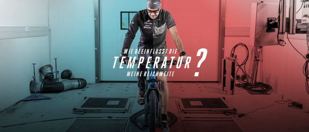

Wie beeinflusst die Temperatur meine Reichweite?
Um den Zusammenhang Reichweite/Temperatur ranken sich viele Mythen und Geschichten. Die einen verpacken bei niedrigen Temperaturen den Akku ihres E-Bikes mit dicken Neoprenschützern, während die anderen bei diesen Temperaturen erst gar nicht aus dem Haus gehen. Wie wirkt sich die Temperatur aber tatsächlich auf die Reichweite aus?
# Wenn einer endlos auf dem Hometrainer strampeln kann, dann er! – Mike Kluge – Crosser-Legende und Unikat der Bikeszene – quält sich diszipliniert auf seinem eingespannten E-MTB in der Kältekammer.
# Okay, bei warmen 25 °C könnten wir eventuell auch strampeln.
# Aber bei -5 °C überlassen wir die Testfahrt gerne Mike.
# Für den Test wurde ein Focus JAM² in einen Heimtrainer von Tacx eingespannt und der Akku bei 25 bzw. -5 °C leer gefahren.
Ein Fahrer, zwei sehr unterschiedliche Temperaturen. In einer Klimakammer simulieren wir warme und kalte Bedingungen und führen jeweils eine Testfahrt durch. Der Testfahrer fährt die E-Bikes in der höchsten Unterstützungsstufe, Boost, bis die Batterien leer sind. Unter welchen Bedingungen hält die Batterie länger?
Entscheidend ist nicht die Außentemperatur, sondern die Temperatur der Batterie beim Start deiner Fahrt. Sie beeinflusst die Reichweite entscheidend. Dies ist der Grund, warum die Reichweite beim +25 °C-Test diejenige beim -5 °C-Test um mehr als 18 % übersteigt. Die Batterie sollte beim Start deiner Fahrt nicht zu kalt sein. Sobald du fährst, wärmt sich deine Batterie selbst in kalter Umgebung schnell auf. Wenn du es schaffst, im Winter mit einer warmen Batterie zu starten, musst du keine großen Verluste deiner Reichweite befürchten.
# Bei sommerlichen 25 °C knackt der Tester indoor ganz knapp die Marke von 50 Kilometern. Bei kalten -5 °C liegt er knappe 8 km drunter. – 50,4 km bei 20 °C vs. 42,5 km bei -5 °C
