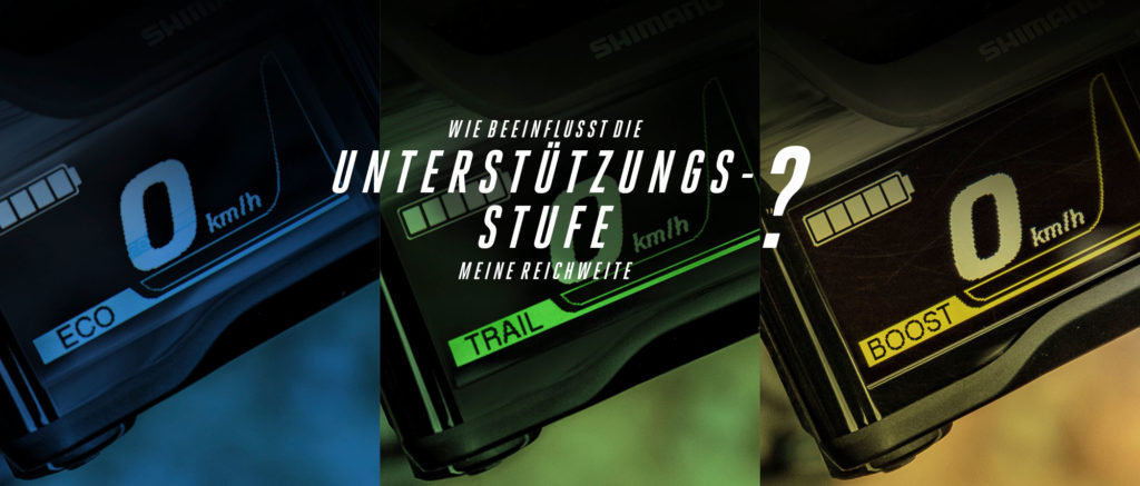

Wie beeinflusst der Modus meine Reichweite?
Ähm, wer immer Vollgas fährt, der ist zwar schnell, kommt aber weniger weit als jemand, der sparsam und verhalten fährt. Klar, dass der Akku schneller leer ist, wenn man ausschließlich im kraftvollen Boost-Modus unterwegs ist. Wer sparen möchte, um weitere Strecken zu fahren, der muss die Unterstützungsstufe reduzieren und vorrangig im Eco-Modus fahren.

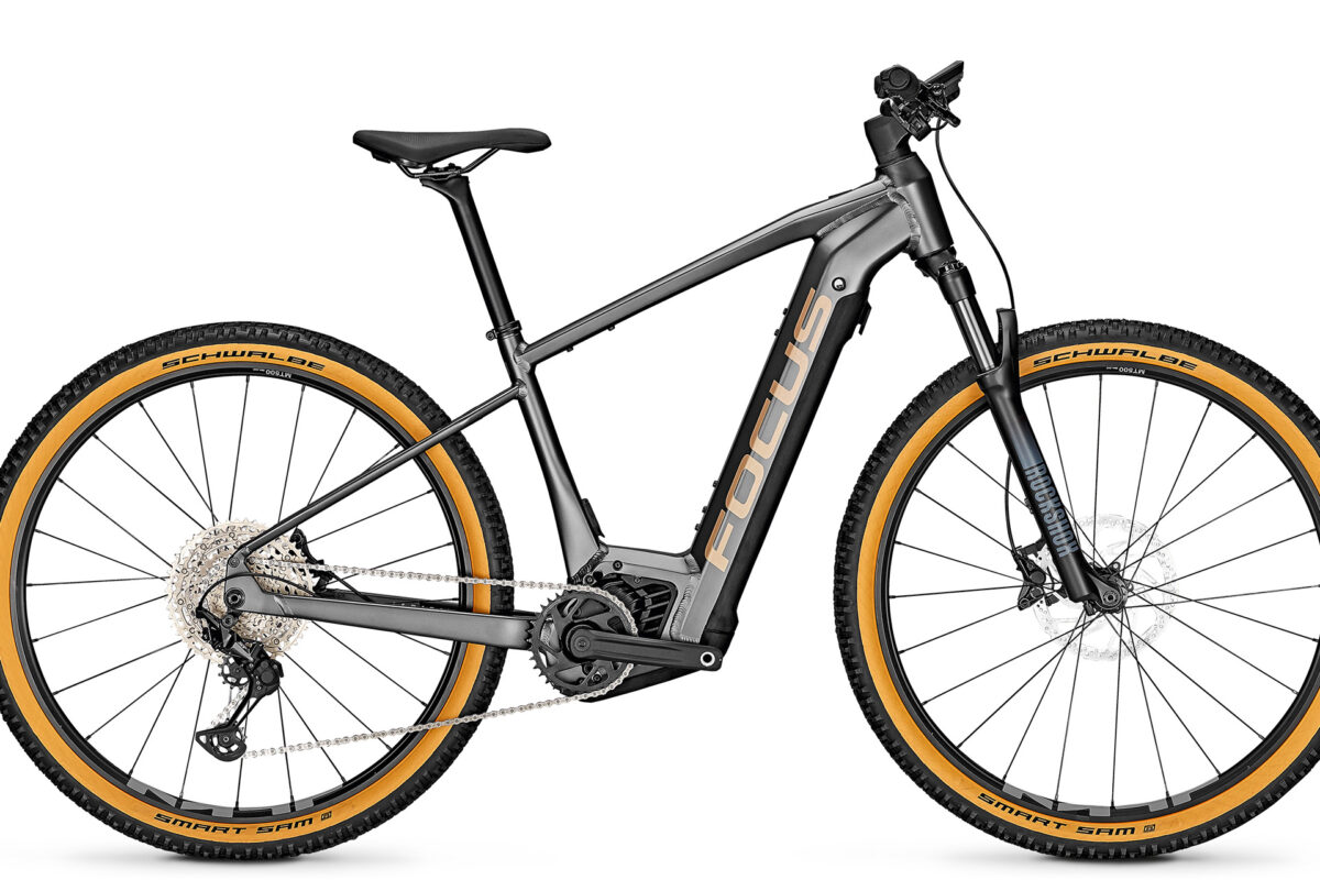

Die E-Mountainbikes der Probanden
Die beiden Modelle Focus JAM² und Focus SAM² (hier findet ihr die Neuheiten von Focus) sind vollgefederte E-Trailbikes mit Shimano Steps E8000 Motor und einem integrierten Akku, der eine Kapazität von 378 Wh hat.
Das Focus JAM² mit Carbon-Rahmen ist ein erstklassiges E-Trailbike
# Das Focus JAM² mit Carbon-Rahmen ist ein erstklassiges E-Trailbike - Motor: Shimano Steps E8000 | Akkukapazität: 378 Wh | Federweg v/h: 150/150 mm
Satten Federweg und gute Performance liefert das Focus SAM² mit Aluminium-Rahmen
# Satten Federweg und gute Performance liefert das Focus SAM² mit Aluminium-Rahmen - Motor: Shimano Steps E8000 | Akkukapazität: 378 Wh | Federweg v/h: 170/170 mm
