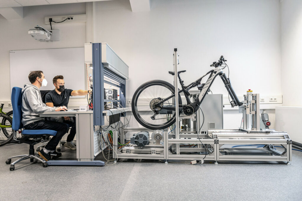

Sieht aus wie ein Prüfstand, kann aber mehr:
# Sieht aus wie ein Prüfstand, kann aber mehr:
Reale Fahrdaten fließen in das Prüfverfahren mit ein und sorgen für bessere Ergebnisse.
# Reale Fahrdaten fließen in das Prüfverfahren mit ein und sorgen für bessere Ergebnisse.

Auf den ersten Blick sieht der Prüfstand aus wie viele andere. Der wesentliche Unterschied ist jedoch, dass damit reale Fahrsituationen und -bedingungen in die Laborwelt transformiert werden können.
# Auf den ersten Blick sieht der Prüfstand aus wie viele andere. Der wesentliche Unterschied ist jedoch, dass damit reale Fahrsituationen und -bedingungen in die Laborwelt transformiert werden können.
Um an die interne Kommunikation des Systems zu gelangen, nutzen die Wissenschaftler die Ladebuchse des E-Bikes und können so auf den sog. CAN Bus zugreifen.
# Um an die interne Kommunikation des Systems zu gelangen, nutzen die Wissenschaftler die Ladebuchse des E-Bikes und können so auf den sog. CAN Bus zugreifen.

Mittlerweile ist der Prüfstand an der Fachhochschule Darmstadt fertiggestellt und einsatzbereit. Die weitere Grundlagenarbeit kann starten, darüber freut sich Rotwild Ingenieur Peter Böhm:
Wir stehen nun vor der extrem spannenden Aufgabe reale Fahrsituationen und -bedingungen aufzuzeichnen, um sie in die Laborwelt zu transformieren und sind gespannt auf die Erkenntnisse für die zukünftigen E-Bike-Entwicklungen.
