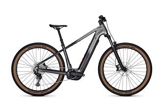

Mit dem Jarifa² will Focus all jene abholen, die ihr erstes E-Mountainbike suchen oder als Jugendliche auf leichten Trails unterwegs sein möchten. Der Aluminium-Rahmen kommt mit einem frischeren Look und soll dank flacherer Winkel und komfortabler Sitzposition Sicherheit auf den ersten Ausfahrten geben. Dazu gibt es ein klares Bekenntnis zu echter Geländetauglichkeit: 120 mm Federweg an der Front, grobstollige MTB-Reifen und eine absenkbare Sattelstütze sollen für mehr Fahrspaß sorgen.
  • Rahmenmaterial Aluminium 7005
  • Federweg 120 mm (vorn)
  • Laufradgröße 29″ (XS: 27,5″)
  • Nachrüstoptionen Schutzbleche, Gepäckträger, Beleuchtung
  • Halterung Tracker-Option am Motocover
  • Freigabe 150 kg Systemgewicht
  • Rahmengrößen XS / S / M / L / XL
  • Verfügbar ab sofort
  • www.focus-bikes.com
Preise Focus Jarifa²
  • Jarifa² 6.7 2.799 € (540 Wh) / 2.999 € (600 Wh)
  • Jarifa² 6.7 X 3.199 € (600 Wh) / 3.499 € (800 Wh)
  • Jarifa² 6.8 3.699 € (600 Wh) / 3.999 € (800 Wh)

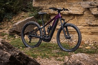

Focus Jarifa² – drei Modelle des neuen Einsteiger-E-MTBs werden vorgestellt. Allen gemein ist der Alurahmen, 29-Laufräder und 120 mm Federweg an der Front, Unterschiede finden sich beim Motor und der Akkukapazität, der vom Bosch Performance Line mit 540 Wh bis zum Bosch Performance Line CX mit 800 Wh reicht. Los gehts ab 2.799 € (UVP).
# Focus Jarifa² – drei Modelle des neuen Einsteiger-E-MTBs werden vorgestellt. Allen gemein ist der Alurahmen, 29-Laufräder und 120 mm Federweg an der Front, Unterschiede finden sich beim Motor und der Akkukapazität, der vom Bosch Performance Line mit 540 Wh bis zum Bosch Performance Line CX mit 800 Wh reicht. Los gehts ab 2.799 € (UVP).

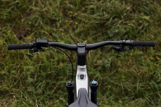

Diashow: Focus Jarifa²: Einstiegsklasse fürs E-MTB-Abenteuer
Alle Modelle setzen auf die MT420 von Shimano.
Alle Modelle setzen auf eine versenkbare Sattelstütze.
Trotz der Offroad-Fähigkeiten bietet das Jarifa Praktibilität – so lassen sich etwa Schutzblech, Beleuchtung und Gepäckträger nachrüsten.
FOCUS MY26 JARIFA2 FF 3773 WEB

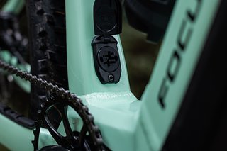

Wer den Akku nicht entnehmen oder einen Port für den Range-Extender sucht, wird ebenfalls fündig.
Diashow starten »

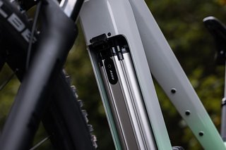

Eine weitere Besonderheit: In den Rahmen passt je nach Bedarf ein 540/600 Wh oder sogar ein 800 Wh Akku. Wer noch mehr Kapazität benötigt, soll auf Range Extender und teilweise sogar ein Dual-Battery-System setzen können.

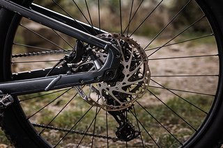

Bei der Schaltung setzt Focus auf die Shimano Cues – beim Top-Modell 10-fach, die beiden anderen Modelle kommen mit 9-fach.
# Bei der Schaltung setzt Focus auf die Shimano Cues – beim Top-Modell 10-fach, die beiden anderen Modelle kommen mit 9-fach.
An der Front kommen mit der SR Suntour XCM34 120 mm Federweg zum Einsatz – mit Stahlfeder beim 6.7 und 6.7 X, das 6.8 setzt auf Luftfederung.
# An der Front kommen mit der SR Suntour XCM34 120 mm Federweg zum Einsatz – mit Stahlfeder beim 6.7 und 6.7 X, das 6.8 setzt auf Luftfederung.
# Alle Modelle setzen auf die MT420 von Shimano.

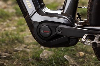

Beim Antrieb setzt Focus auf Bosch-Power: Das Einstiegsmodell 6.7 kommt mit dem Bosch Performance Line Motor, der laut Hersteller mit 75 Nm ausreichend Power für Alltag und moderate Trails liefert. Die Modelle 6.7 X und 6.8 sollen hingegen mit dem starken Performance Line CX ausgestattet sein. Mit Software-Update stehen hier bis zu 100 Nm bereit.

Je nach Modell kommen unterschiedliche Akkus zum Einsatz – von 540 Wh bis 800 Wh reicht das Angebot. Entnehmbar sind alle Akkus.
# Je nach Modell kommen unterschiedliche Akkus zum Einsatz – von 540 Wh bis 800 Wh reicht das Angebot. Entnehmbar sind alle Akkus.

Beim Einstiegsmodell kommt der Performance Line zum Einsatz, der maximal 75 Nm bietet.
# Beim Einstiegsmodell kommt der Performance Line zum Einsatz, der maximal 75 Nm bietet.
# Wer den Akku nicht entnehmen oder einen Port für den Range-Extender sucht, wird ebenfalls fündig.
