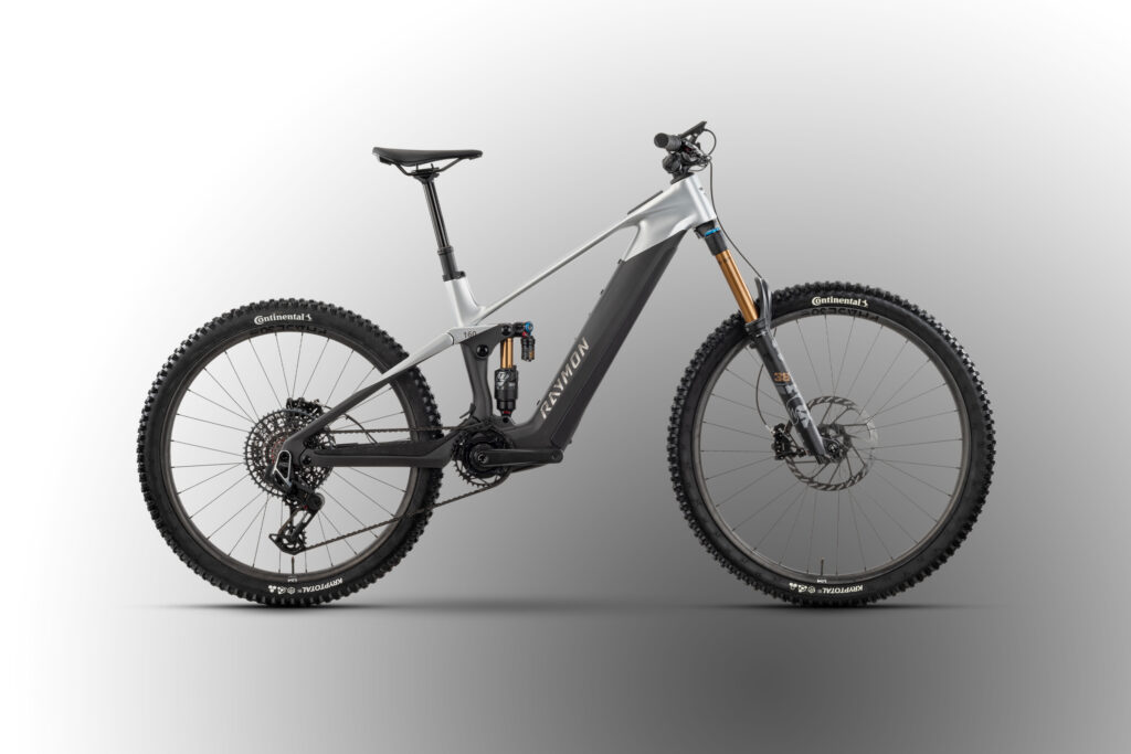

Mag sein, dass der Name des Bikes an ein Kompakt-SUV von VW erinnert, aber damit hat das neue Raymon Tarok nichts gemein. Das neu entwickelte E-Fully kommt mit hübschem Carbonrahmen, der aus HSC-Fasern gefertigt wird und schlanke 2,7 Kilogramm (Herstellerangabe) auf die Waage bringt, 160 mm Federweg an Front und Heck, Mullet-Wheels (29″ vorne, 27,5″ hinten) und setzt auf den ganz neuen ZF CentriX-Mittelmotor. Dieser ist nicht nur ultrakompakt, sondern schiebt auch mit einem maximalen Drehmoment von 90 Nm und einer Maximalleistung von 600 W. Um den Mittelmotor mit genug Strom zu versorgen, kombiniert Raymon diesen mit einem 756-Wh-Akku – im Tarok Air sind es nur 504 Wh –, der sich im Rahmen befindet und entnehmbar ist.
Raymon wird das Tarok in vier Ausstattungsvarianten anbieten, der Einstiegspreis liegt bei 6.299 € (UVP).

Raymon wird das Tarok in vier verschiedenen Ausstattungsvarianten anbieten. Das Einstiegsmodell kostet 6.299 € (UVP) und kommt mit RockShox-Fahrwerk und Magura MT5-Bremsen. Für 8.499 € ist dann das Tarok Pro zu haben, welches auf mit RockShox-Fahrwerk ausgestattet ist, aber bei Schaltung und Bremsen auf SRAM setzt. Hier kommen SRAM Maven Bronze und eine SRAM GX Eagle Transmission zum Einsatz. Das Raymon Tarok Air will, neben einer guten Ausstattung, auch mit einem geringen Gewicht punkten und wiegt schlanke 20,5 kg (Herstellerangabe). Möglich wird dies unter anderem durch einen kleinen Akku mit 504 Wh, Shimano XTR-Bremsen, RockShox Lyrik Ultimate-Federgabel und passendem RockShox Deluxe Ultimate-Dämpfer. Dieses Modell ist für 9.499 € zu haben.
Das Topmodell stellt das Raymon Tarok Ultra für 10.499 € (UVP) dar. 22,9 kg wiegt dieses Vollblut-Enduro. Im Unterschied zu den anderen Modellen setzt Raymon hier auf eine Fox Factory-Fahrwerk, bestehend aus Fox Float 38 Factory mit GripX2-Kartusche und Fox Float X2 Factory.

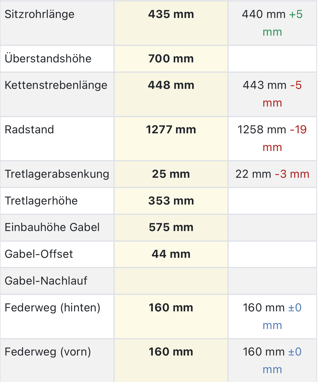

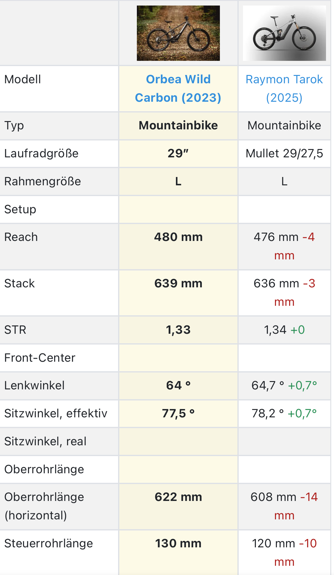

  5. Also aus 2010 kommt es bestimmt nicht… Ja, geschmacklich ist das eine andere Frage. Ich habe es mal einem durchaus modernen bike gegenübergestellt. Mag sich jeder selbst seine Meinung über Optik und Geo bilden:
    Anhang anzeigen 71988Anhang anzeigen 71989
    Die Geo würde mir auch gefallen. Leider sind die Preise ziemlich genau so unverschämt hoch wie bei Orbea
