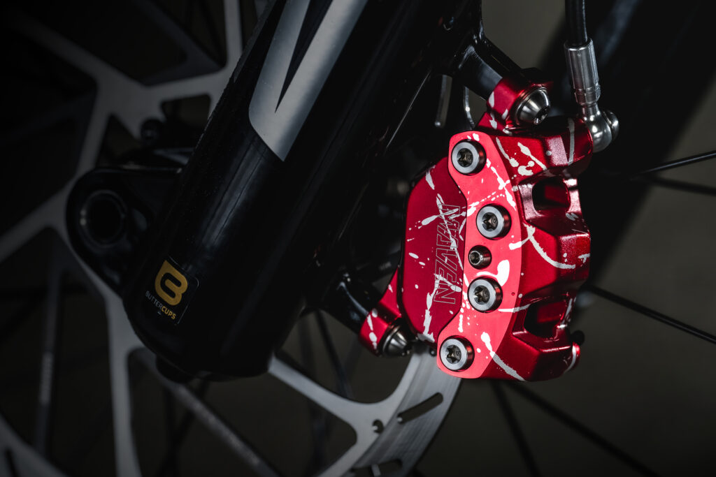

Der wuchtige Bremssattel mit den vier Schrauben und dem markanten Design lässt es bereits vermuten: SRAM hat der Maven richtig fette Kolben verpasst. Im Inneren des Sattels arbeiten insgesamt vier Kolben. Zwei mit 18 mm und zwei mit 19,5 mm Durchmesser. Zusammen mit einem für das perfekte Übersetzungsverhältnis optimierten Kolben im Bremsgriff liefert diese Kombination laut SRAM jede Menge Power.
Der wuchtige Bremssattel fasst vier ziemlich große Kolben
# Der wuchtige Bremssattel fasst vier ziemlich große Kolben – diese sollen der Maven richtig viel Bremskraft verleihen.
In Zahlen ausgedrückt soll die Maven nahezu sensationelle 50 % mehr Bremskraft als die Code generieren. Übersetzt auf die nötige Handkraft heißt das laut SRAM: Der Fahrer bzw. die Fahrerin muss 32 % weniger Fingerkraft aufwenden, um auf die gleiche Bremsleistung wie bei einer Code zu kommen. Selbstverständlich setzt SRAM auch bei der Maven weiterhin auf den Swinglink. Dieser soll für eine progressive Kraftentfaltung sorgen. Je weiter man den Hebel zieht, desto mehr Bremskraft entwickelt die Bremse.

Durch den großen Bremssattel bringt die Maven natürlich auch mehr thermische Masse als viele Konkurrenzprodukte mit. Dadurch soll die Bremszange langsamer aufheizen und allgemein für eine konstantere Temperatur sorgen. Große Temperatursprünge, die zu einer inkonstanten Bremsleitung führen können, soll es bei der Maven nicht geben.
Optisch wirkt die Bremszange etwas wuchtig oder klobig, daran muss man sich im ersten Augenblick erstmal gewöhnen. Bei E-Bikes mit großvolumigen Rahmen und dicken Gabeln fällt dies allerdings weniger ins Gewicht als an filigraneren Mountainbikes ohne Motor.
