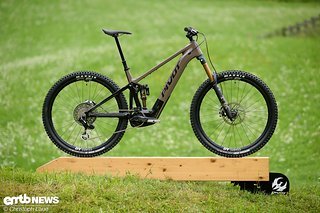

Pivot Shuttle AM 2026 – Sieht aus wie der Vorgänger und ist im Großen und Ganzen auch sehr ähnlich geblieben.
# Pivot Shuttle AM 2026 – Sieht aus wie der Vorgänger und ist im Großen und Ganzen auch sehr ähnlich geblieben. – Federweg: 160 mm / 150 mm | Gewicht: ab 21,5 kg | Preis: 8.599 bis 13.999 € (UVP)

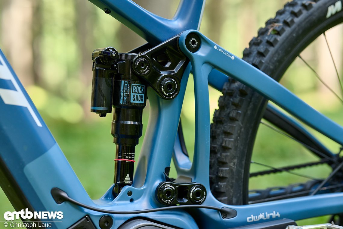

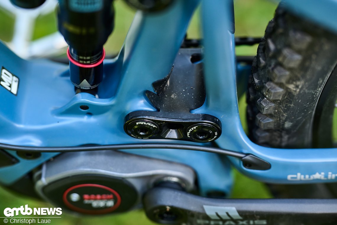

Weiteres Markenzeichen ist der dw-Link-Hinterbau mit zwei kurzen Wippen und einteiligem Hinterbau. Pivot arbeitet von Beginn an mit Fahrwerks-Konstrukteur Dave Weagle zusammen – der Fokus seiner Fahrwerke: Gutes Antriebsverhalten, rund um den Anti-Squat, aber natürlich auch andere wichtige Punkte wie Hinterbau-Kennlinie und Bremsverhalten.
Klassiker bei Pivot: der dw-Link-Hinterbau von Dave Weagle
# Klassiker bei Pivot: der dw-Link-Hinterbau von Dave Weagle – Er ist bekannt für hohe Antriebseffizienz, aber auch einen guten Kompromiss aus Sensibilität und Gegenhalt.
Bekanntermaßen sind Pivot-Bikes sehr Traktionsstark und ruhig im Antritt – selbst die Bikes mit viel Federweg sind bergauf flott unterwegs. Eine Eigenschaft, die auch am Shuttle AM natürlich wichtig war: Der Anti-Squat des Bikes ist so ausgelegt, dass der Hinterbau sich unter Kettenzug auseinanderzieht. Das bringt mehrere Effekte mit sich: Der Dämpfer federt aus – bleibt im sensiblen ersten Federwegsbereich, der Hinterreifen wird stärker gegen den Untergrund gedrückt und die Geometrie richtet sich auf.
Unter Dreckbeschuss steht der untere Umlenk-Hebel – ein kleiner Gummi-Schoner soll verhindern, dass zwischen Wippe und Rahmen ein Mahlwerk entsteht.
# Unter Dreckbeschuss steht der untere Umlenk-Hebel – ein kleiner Gummi-Schoner soll verhindern, dass zwischen Wippe und Rahmen ein Mahlwerk entsteht. – Erkennbar ist auch die Zugführung – durch geschraubte Leitungseingänge, können die Leitungen im Rahmen gespannt werden, damit nichts klappert.

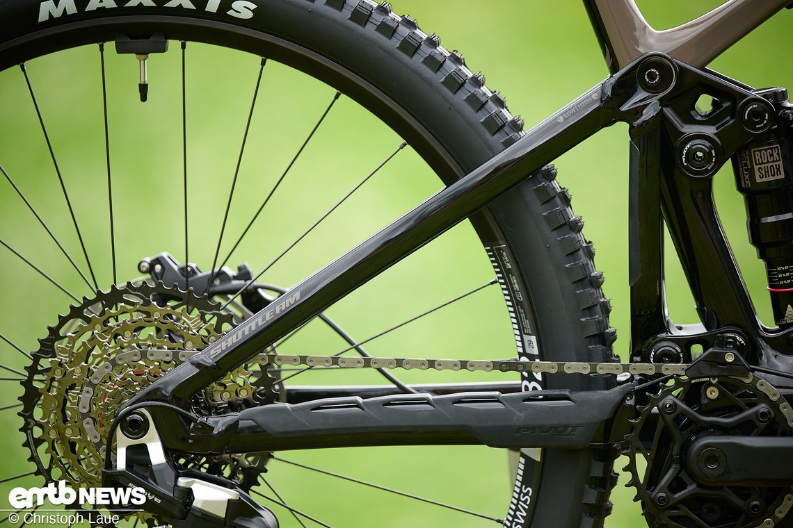

Sitz- und Kettenstreben des Shuttle-AM-Hinterbaus sind gegen die schlagende Kette umfassend geschützt.
# Sitz- und Kettenstreben des Shuttle-AM-Hinterbaus sind gegen die schlagende Kette umfassend geschützt. – Obwohl die Top-Carbon-Modelle ausschließlich mit Funkschaltung kommen, hat Pivot die Leitungsführung nicht wegrationalisiert, so wie es beispielsweise Specialized inzwischen macht.

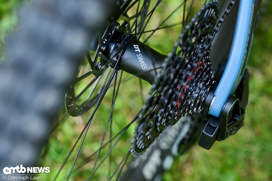

Fluch und Segen: Der Superboost-Plus-Hinterbau – mit seinen 157 mm Einbaubreite ermöglicht er eine andere Kettenlinie und damit mehr Platz am Tretlager, die sich in guter Reifenfreiheit äußert.
# Fluch und Segen: Der Superboost-Plus-Hinterbau – mit seinen 157 mm Einbaubreite ermöglicht er eine andere Kettenlinie und damit mehr Platz am Tretlager, die sich in guter Reifenfreiheit äußert. – Wer mehr als ein Bike besitzt, kann aber nicht mehr so einfach Laufrad tauschen.

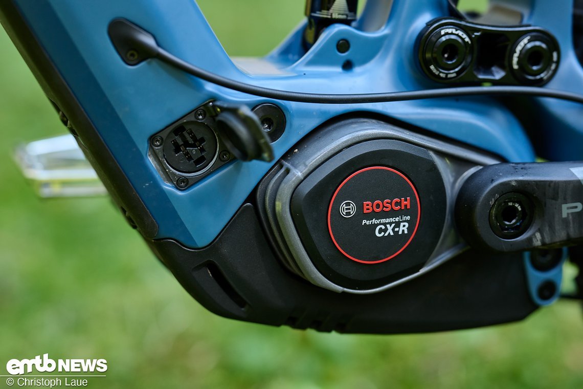

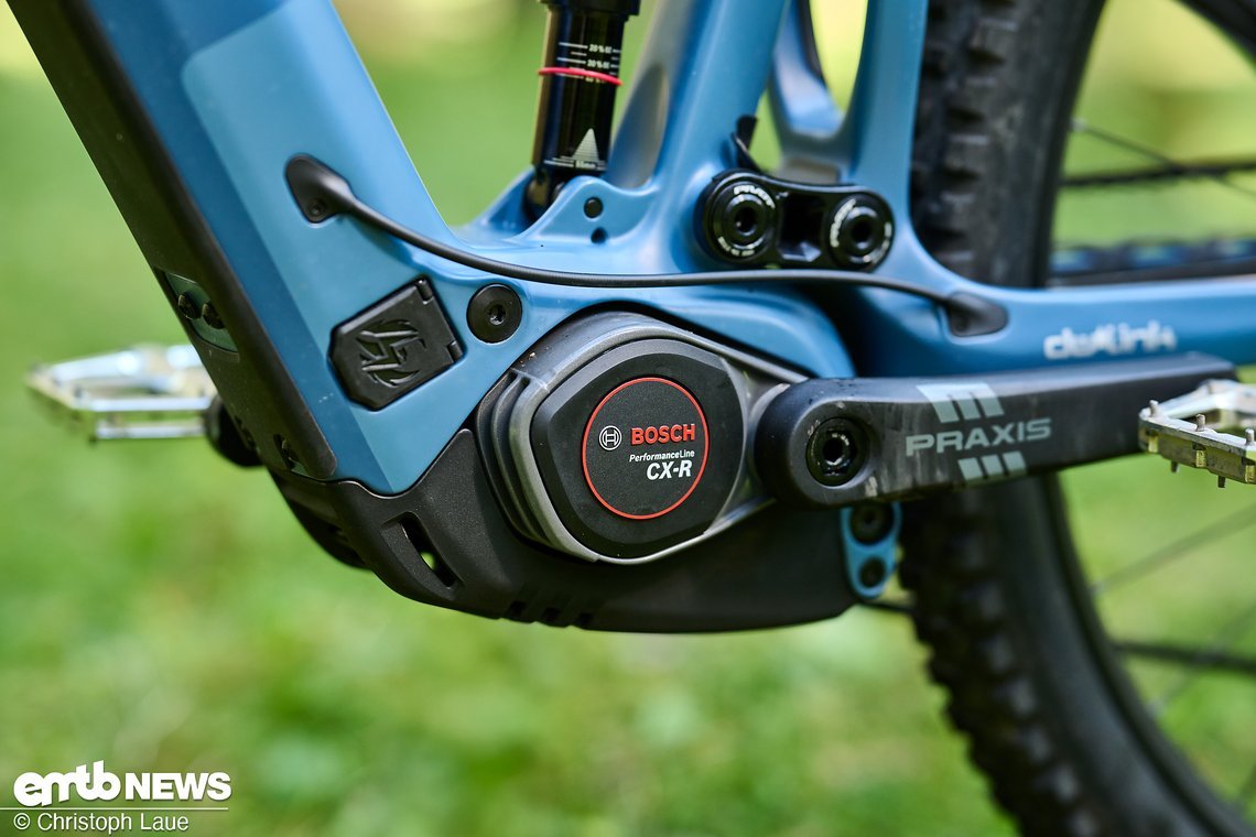

Pivot baut das Shuttle AM um die Bosch Generation 5 herum neu auf: Als erstes sticht natürlich das ins Oberrohr versenkte Display ins Auge. Um einen möglichst eleganten Formfaktor zu erhalten, hat Pivot das obere Steuersatzlager auf ZS49 vergrößert, die Kiox 400 C Integration schmiegt sich so schick ins Oberrohr.
Der Bosch PowerPack 800 Wh Akku wird nicht fix und fest im Unterrohr montiert, sondern durch Elastomere im Rahmen so fixiert, dass der Rahmen sich um den Akku noch leicht verwinden kann, ohne dass das Akku-Gehäuse Einfluss auf die Steifigkeit nimmt.

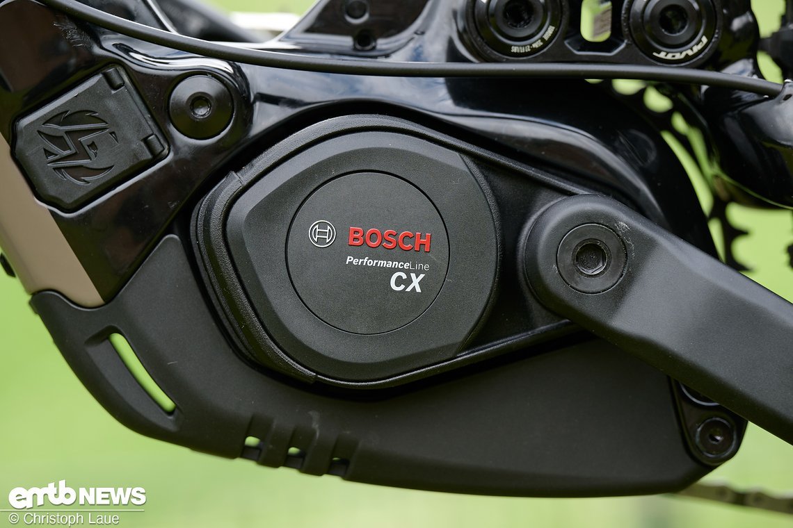

Pivot setzt auf Bosch-Motoren – das war nicht immer so, aber die letzten Generationen kamen durchwegs mit Antrieben des deutschen Herstellers.
# Pivot setzt auf Bosch-Motoren – das war nicht immer so, aber die letzten Generationen kamen durchwegs mit Antrieben des deutschen Herstellers. – Im Shuttle AM setzt man auf eine kostenspezifische Ausstattung: Pro- und Team-Modell bekommen den CX-Race-Motor.
Gleiche Anbaupunkte, ohne Titan-Antriebsachse und keine Keramiklager – 100 g schwerer – kommt der normale Bosch CX Gen 5 im Ride-Modell.
# Gleiche Anbaupunkte, ohne Titan-Antriebsachse und keine Keramiklager – 100 g schwerer – kommt der normale Bosch CX Gen 5 im Ride-Modell. – Die Motoren sind gleich stark, der CX-R bringt jedoch den Race-Mode mit und soll aufgrund der Materialien eine bessere Hitzekapazität mitbringen.

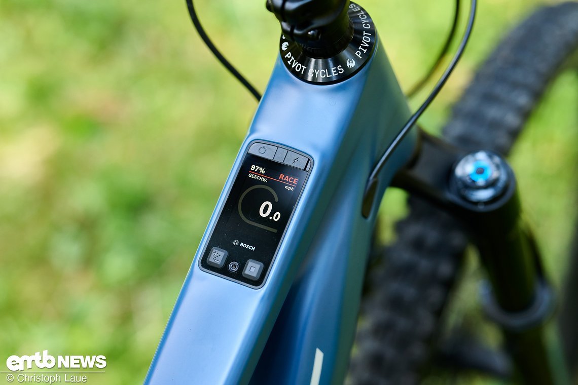

Mit dem Kiox 400 C sind wiederum die beiden hochpreisigen Modelle ausgerüstet
# Mit dem Kiox 400 C sind wiederum die beiden hochpreisigen Modelle ausgerüstet – Der Formfaktor des Displays hat zu einem Wechsel von ZS44 auf ZS49 Steuersatz geführt.

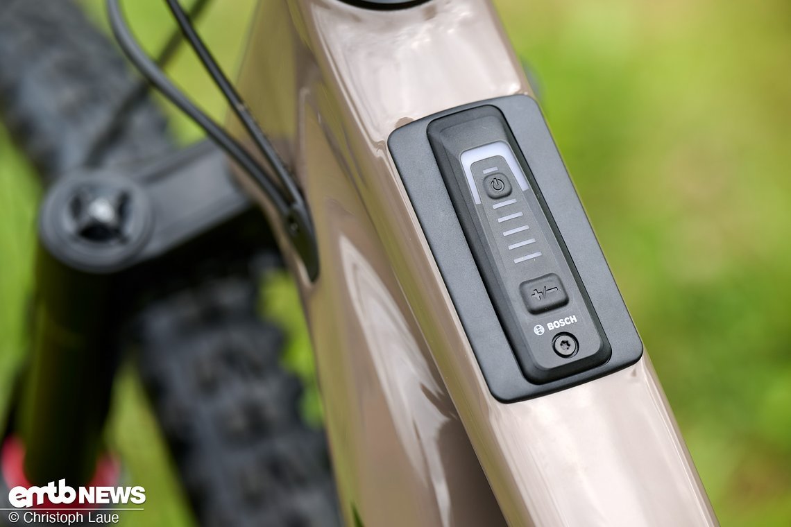

Weniger Elegant ist der Bosch System Controller mit der zusätzlichen Abdeckung
# Weniger Elegant ist der Bosch System Controller mit der zusätzlichen Abdeckung – Um den Preis geringer halten zu können, müssen Kunden des Ride-Modells hier Abstriche machen.
Werfen wir noch einen Blick auf den CX-R: Mit Titan-Antriebs-Achse und Keramiklagern bringt er 100 g weniger auf die Waage, soll weniger Reibung und mehr Standfestigkeit gegen Überhitzung mitbringen. Außerdem bekommt man den exklusiven Race-Mode – einen aggressiven abgestimmten dynamischen Modus mit starkem Overrun.

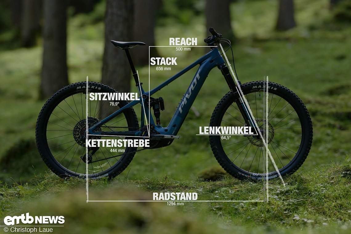

Geometrie
Der Blick auf die Geometrietabelle ist für Geo-Nerds etwas ernüchternd – zumindest, wenn man auf Neuheiten gehofft hat. Pivot ändert am Shuttle AM eigentlich nichts. Die einzige winzige Änderung findet sich beim Sitzwinkel. 0,1° steiler wird dieser angegeben – Pivot gibt diesen auf einer durchschnittlichen Sitzhöhe an. Da der Rahmen sich augenscheinlich nicht verändert hat, könnte diese Änderung durch eine andere Referenzhöhe entstehen.

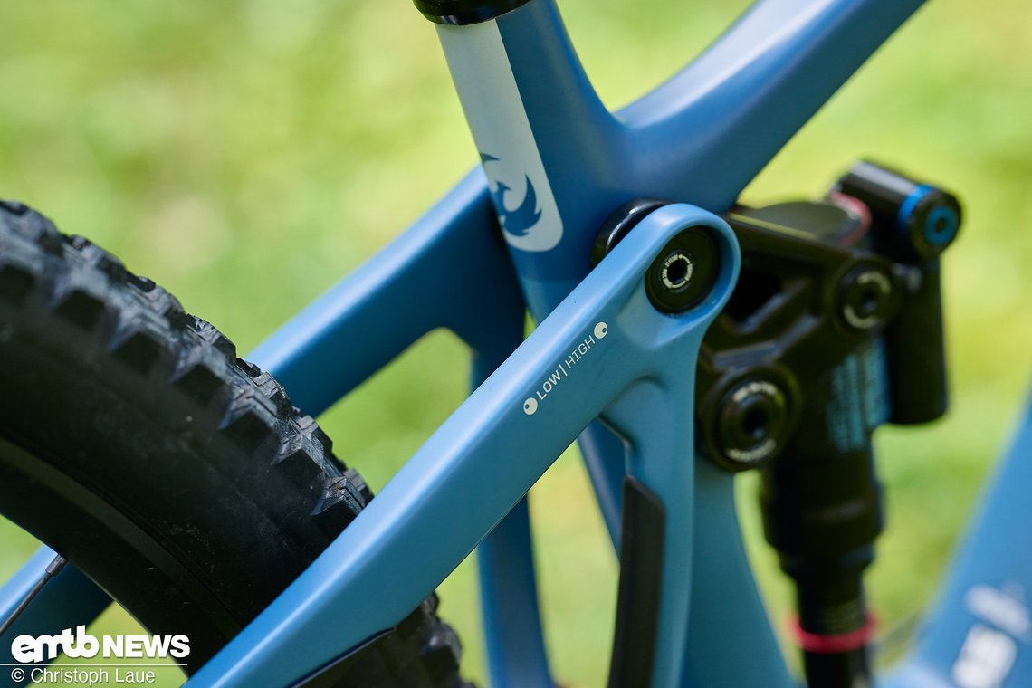

Die Geometrie des Shuttle AM ist modern, aber nicht ausgesprochen progressiv. Mithilfe eines Flip-Chips im Drehpunkt zwischen Sitzstrebe und Wippe lässt sich die Geometrie anpassen – alternativ kann man das Bike auf Mullet-Konfiguration umbauen und ein 27,5″-Hinterrad einsetzen – ohne die Geometrie zu verändern.
Der Flip-Chip zwischen Rocker und Sitzstrebe ist so gestaltet, dass er nicht verloren gehen kann
# Der Flip-Chip zwischen Rocker und Sitzstrebe ist so gestaltet, dass er nicht verloren gehen kann – Mit 0,4° Winkelverstellung kann man das Rad feinjustieren, oder auf Mullet-Konfiguration umstellen.
Von 435 mm Reach in Größe S bis 500 in XL wächst das Rad – in nicht ganz konsistenten Schritten. Der Stack hingegen wächst gleichmäßig um 9 mm pro Größe, von 629 mm bis 656 mm.
29 mm tief baut das Tretlager im tiefen Geometriemodus – wem das zu tief ist, der kann die Tretlager-Achse um 5 mm auf 24 mm Absenkung angehoben werden. 64,1° misst der Lenkwinkel im flachen Setting, 64,5° im hohen Modus.
Angemessen sieht auf dem Papier der Sitzwinkel aus: knapp 77° misst er im High-Modus, 76,5° gibt es im tiefen Modus. Einheitlich über alle Rahmengrößen hinweg ist die Kettenstrebenlänge: 444 mm misst der Hinterbau – der Radstand bleibt damit selbst am XL-Rad unter 1300 mm.
Wusstest du eigentlich, dass du in Geometrics – unsere Datenbank für Fahrrad-Geometrien – viele aktuelle E-Bikes miteinander vergleichen und auf den ersten Blick die Unterschiede sehen kannst? Probier’s mal aus!
Erhältliche Rahmengrößen S / M / L / XL
Pivot Shuttle AM mit Geometrieangaben in Rahmengrösse XL
# Pivot Shuttle AM mit Geometrieangaben in Rahmengrösse XL
Rahmengröße S
M
L
XL
Laufradgröße 29″ 29″ 29″ 29″
Reach 435 mm431 mm 465 mm461 mm 480 mm476 mm 500 mm496 mm
Stack 629 mm632 mm 638 mm642 mm 647 mm651 mm 656 mm660 mm
STR 1,451,47 1,371,39 1,351,37 1,311,33
Lenkwinkel 64,5°64,1° 64,5°64,1° 64,5°64,1° 64,5°64,1°
Sitzwinkel, effektiv 76,9°76,5° 76,9°76,5° 76,9°76,5° 76,9°76,5°
Oberrohr 598 mm599 mm 630 mm631 mm 647 mm649 mm 670 mm671 mm
Steuerrohr 110 mm 120 mm 130 mm 140 mm
Sitzrohr 378 mm 399 mm 432 mm 470 mm
Überstandshöhe 682 mm677 mm 682 mm676 mm 687 mm682 mm 692 mm687 mm
Kettenstreben 444 mm 444 mm 444 mm 444 mm
Radstand 1.216 mm1.217 mm 1.250 mm1.251 mm 1.269 mm1.270 mm 1.294 mm1.295 mm
Tretlagerabsenkung 24 mm29 mm 24 mm29 mm 24 mm29 mm 24 mm29 mm
Tretlagerhöhe 350 mm345 mm 350 mm345 mm 350 mm345 mm 350 mm345 mm
Federweg (hinten) 148 mm 148 mm 148 mm 148 mm
Federweg (vorn) 160 mm 160 mm 160 mm 160 mm

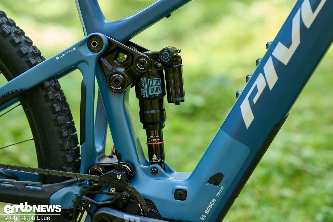

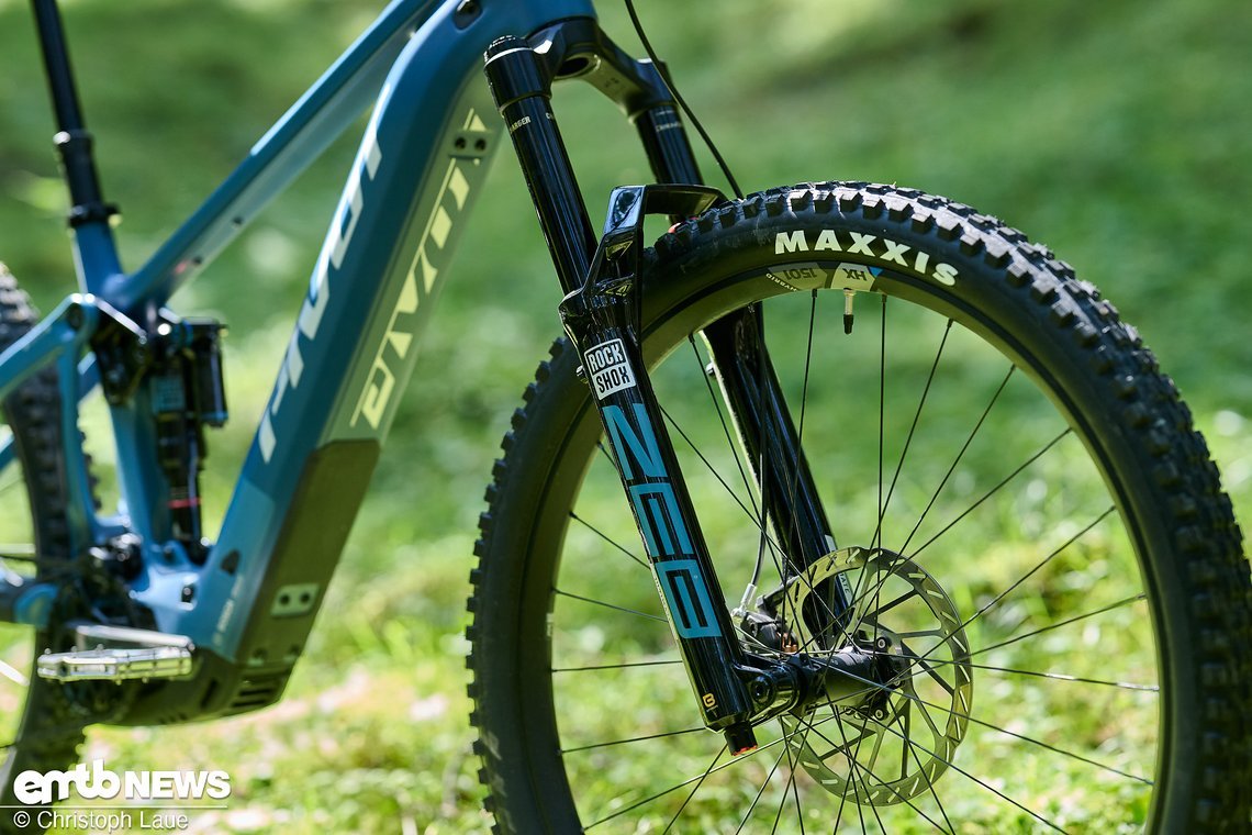

Pivot arbeitet an einem pedallierbaren Bike erstmals mit RockShox zusammen – das gab es bisher nur beim Downhill-Bike Phoenix
# Pivot arbeitet an einem pedallierbaren Bike erstmals mit RockShox zusammen – das gab es bisher nur beim Downhill-Bike Phoenix – Im Steuerrohr steckt eine ZEB Ultimate mit Charger-3.1-Kartusche und 160 mm Federweg.

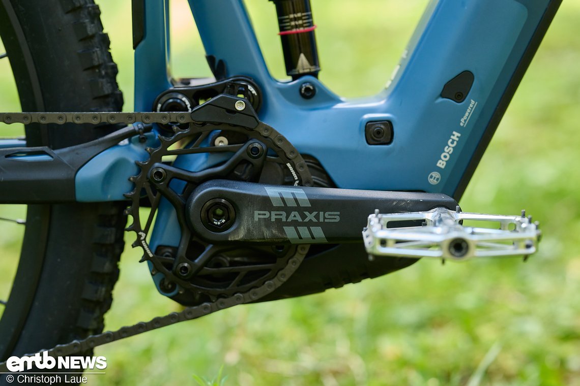

Maßgeblich für den niedrigeren Preis sind zwei Merkmale: Beim Motor setzt man nicht auf den Race-Motor, sondern den konventionellen Bosch Performance CX Gen 5, verzichtet wird auf das Kiox 400 C Display. Stattdessen setzt Pivot auf den System Controller. Weiters wird auf einen Alu-Hinterbau gesetzt – das Mehrgewicht bleibt insgesamt im Rahmen, das Komplettbike wiegt mit 800 Wh Akku starke 23,5 kg. Im Einstiegssegment bekommt man einen Transmission 70/90 Mix, den Super Deluxe Ultimate Select und eine Lyrik Select+.
Viel Abstimmungsarbeit ist in den Dämpfertune des Super Deluxe Ultimate geflossen.
# Viel Abstimmungsarbeit ist in den Dämpfertune des Super Deluxe Ultimate geflossen. – Der Dämpfer kitzelt zwei mm mehr Federweg aus dem dw-Link-Hinterbau: Von 148 mm wurde auf 150 mm erhöht.

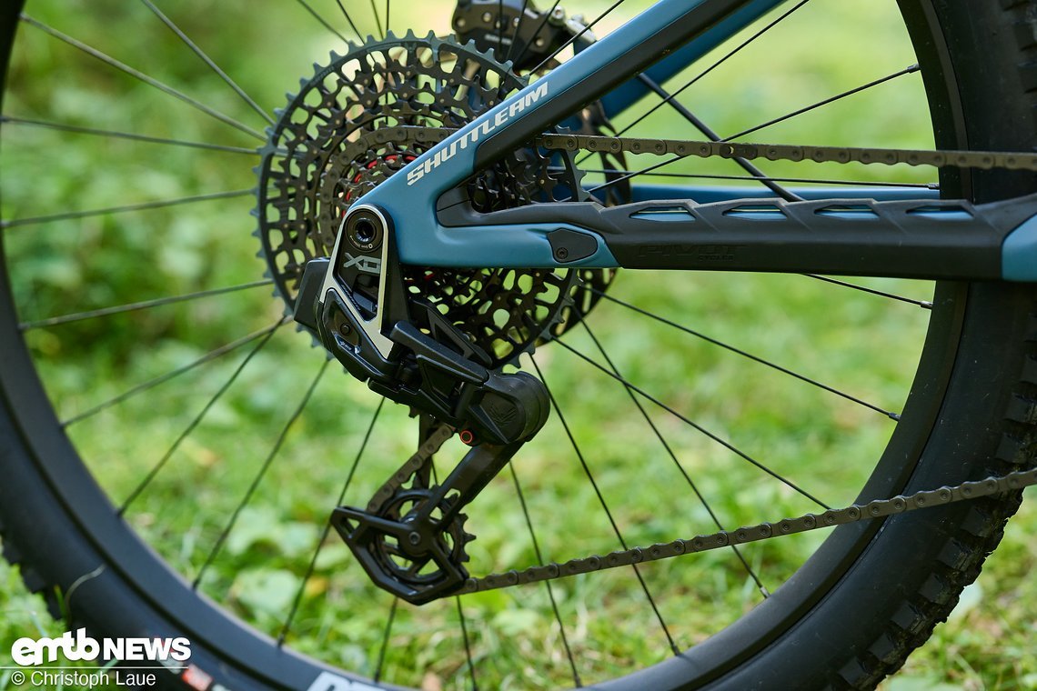

Geschaltet wird am Shuttle AM Pro mit einer SRAM X0 Eagle Transmission Schaltung
# Geschaltet wird am Shuttle AM Pro mit einer SRAM X0 Eagle Transmission Schaltung – Sie kommt mit eigenem Akku und ist nicht an den Hauptakku angeschlossen.

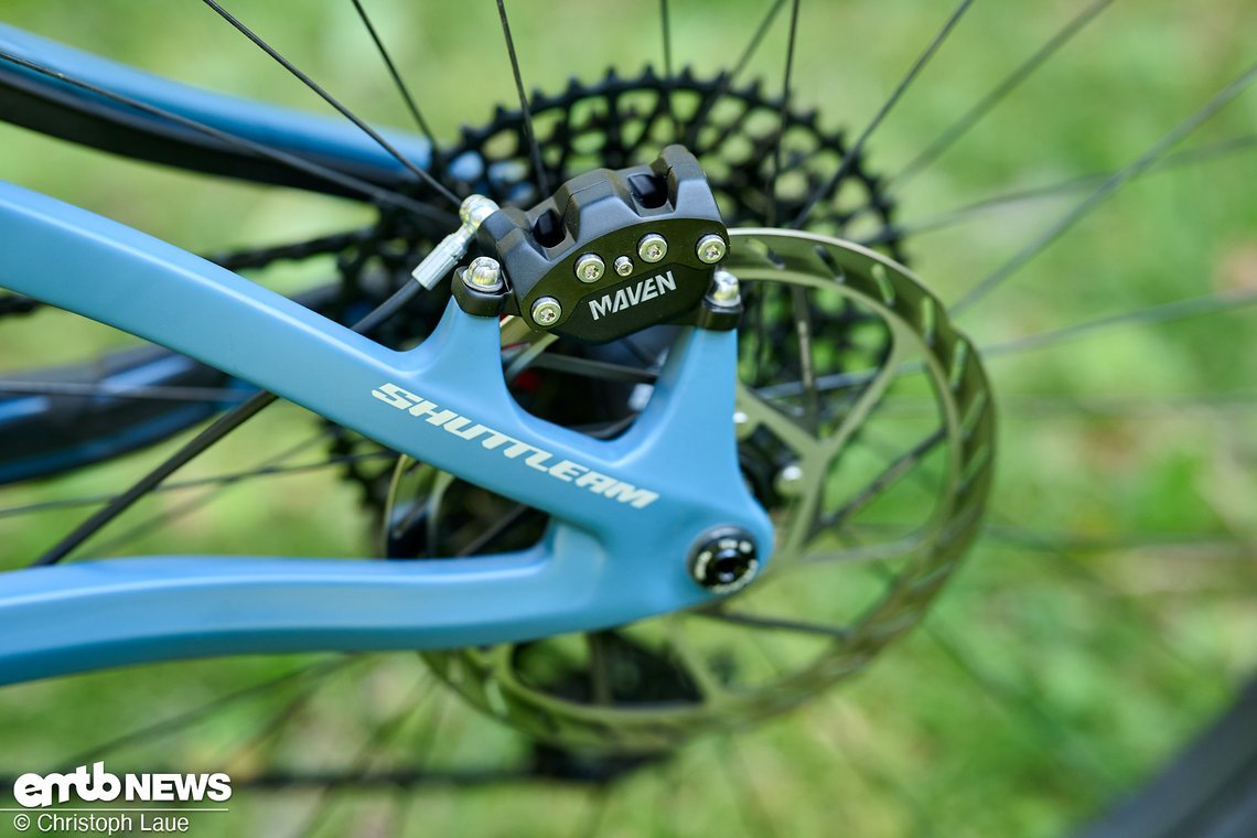

Die Bremsaufnahme erlaubt den Einsatz von 200 mm Bremsscheiben ohne Adapter.
# Die Bremsaufnahme erlaubt den Einsatz von 200 mm Bremsscheiben ohne Adapter. – Zum Verzögern bringen die fahrende Person Maven-Silver-Bremsen.

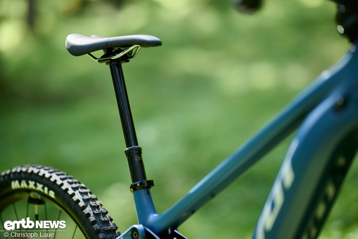

An Bord ist eine langhubige One Up Dropper V3.
# An Bord ist eine langhubige One Up Dropper V3. – 210 mm misst die Stütze im XL-Rad.

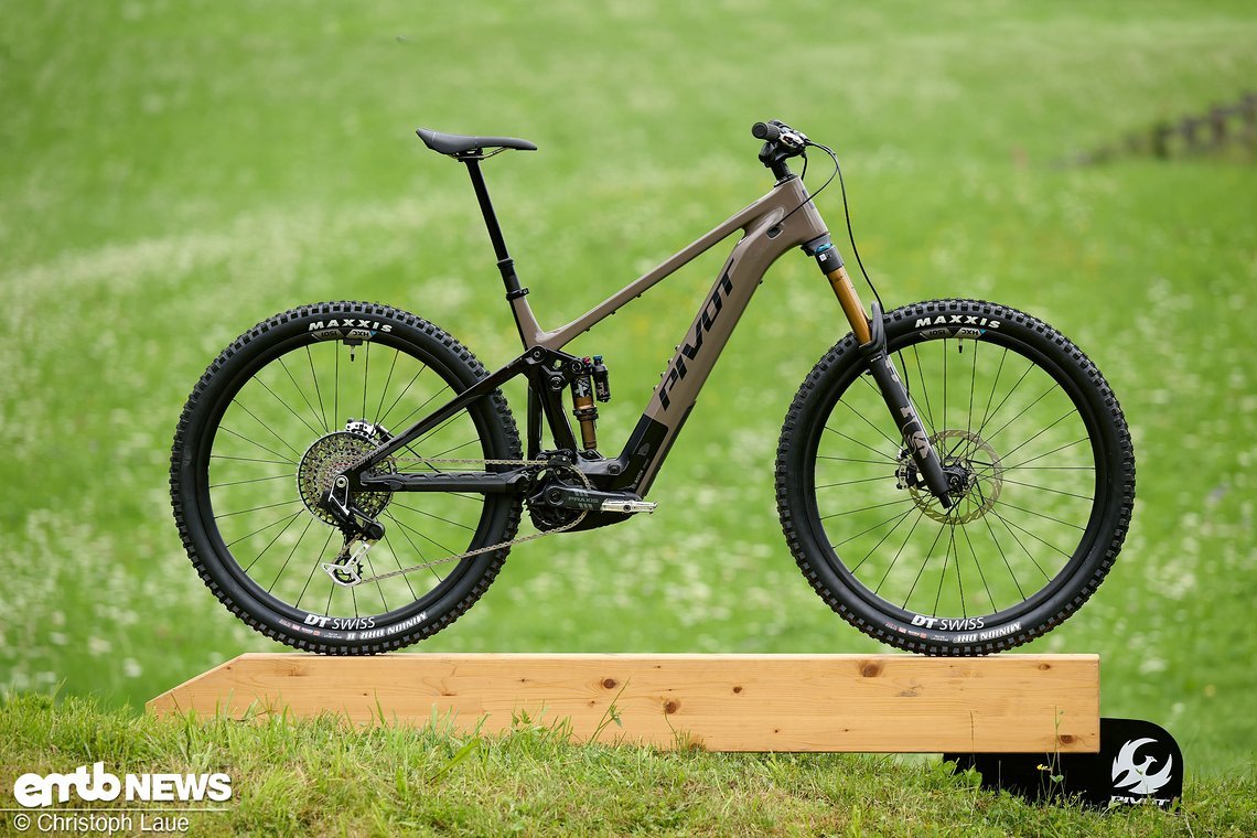

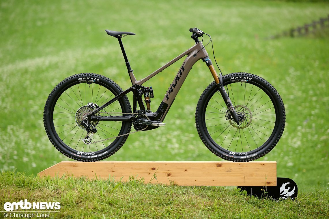

Topausstattung am Team-Modell für satte 13.999 €
# Topausstattung am Team-Modell für satte 13.999 € – Fox Factory, SRAM Eagle XX-Antrieb, Shimano XT-Bremsen treiben den Preis in die Höhe.

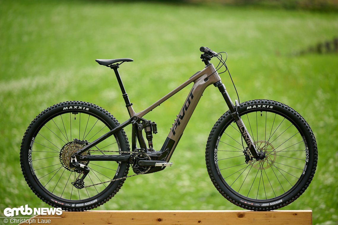

Mit 8.599 € ist das Ride-Modell ein sehr hochpreisiges Einstiegsmodell.
# Mit 8.599 € ist das Ride-Modell ein sehr hochpreisiges Einstiegsmodell. – Es wiegt mit Alu-Hinterbau und günstigeren Komponenten aber respektable 23,5 kg.

Das Fahrwerk mit RockShox-Komponenten arbeitet äußerst feinfühlig und reaktiv, das sorgt für herausragende Traktion – sowohl bergauf als auch bergab. Mit drei Volumenspacern nutze ich den Federweg allerdings sehr regelmäßig fast vollständig aus. Die Endprogression aus der Kinematik scheint nicht gigantisch zu sein. Wer mit diesem E-Bike in waschechtem Enduro-Terrain wildern möchte, sollte den vierten Spacer montieren, den SAG etwas reduzieren, oder gegebenenfalls auf ein Federbein zurückgreifen, das etwas effizienter mit seinem Hub umgeht. Für Fans von hoher Traktion und sattem Fahrwerk ist die Werkskonfiguration jedoch goldrichtig.
Gefordert wurde das Fahrwerk bei ordentlichem Tempo durchs Wurzelfeld – auf Sicht – nicht immer mit der besten Linienwahl
# Gefordert wurde das Fahrwerk bei ordentlichem Tempo durchs Wurzelfeld – auf Sicht – nicht immer mit der besten Linienwahl – ZEB Ultimate und Super Deluxe Ultimate arbeiten feinfühlig und bauen ausreichend Gegendruck auf. Ambitionierte Fahrer könnten noch einen Volumenspacer in den Dämpfer packen.
Bei widrigen Bedingungen musste man sich die Traktion auf manchen Trails erkämpfen – Fahrwerk und Rahmensteifigkeit arbeiten hier gut zusammen
# Bei widrigen Bedingungen musste man sich die Traktion auf manchen Trails erkämpfen – Fahrwerk und Rahmensteifigkeit arbeiten hier gut zusammen – Der Hinterbau reagiert auf feinste Veränderung des Hinterbaus, bietet genug Pop und ist wenig anstrengend zu fahren.
Hoch gehalten wird das Traktions-Level aber auch durch das Pivot-typische Fahrverhalten – und den weiterhin sehr angenehmen Flex im Rahmen. Die Nachgiebigkeit erlaubt es, das Bike in Kurven wie eine Blattfeder aufzuladen, um das Rückfedern als Aufstellmoment zu nutzen. Wer den Trail wie einen Pumptrack absurft, wird sich das zu nutzen machen können. Wer nicht so fährt, wird trotzdem mit hoher Traktion und angenehmem Fahrverhalten belohnt.
Mit der eigenen Ladebuchsen-Abdeckung ist Pivot die Motor- und Range-Extender-Integration gut gelungen. Auch wenn der Range-Extender einiges an Gewicht an einer für den Schwerpunkt nicht idealen Stelle anbringt, fährt sich das Shuttle AM mit Range-Extender weiterhin hervorragend. Dank 800 Wh Akku ist der Range-Extender aber für viele vermutlich garnicht notwendig. Gerade, wenn man nicht durchgehend im Race-Modus den Berg hinaufbläst, reicht der große, fest verbaute Akku im Normalfall aus. Die Flexibilität zu haben ist natürlich positiv – und genau so sehe ich das auch beim Race-Motor. Zugegeben: Ich bin kein Fan des Race-Modus. Brauche ich nicht, denn ich halte die hohe Dynamik des Motors meistens für eher hinderlich, wenn man Traktion und Druckverteilung ausbalancieren muss, um mit Fingerspitzengefühl irgendwo hochzukommen.
Sitzposition und Traktion passen auch im Uphill hervorragend.
# Sitzposition und Traktion passen auch im Uphill hervorragend. – Der Race-Motor bietet dank Individualisierungsmöglichkeiten eine gewaltige Bandbreite – auch wenn ich persönlich den Race-Mode nicht immer nützlich finde – hier hat jeder die Möglichkeit sich den passenden Tune zu konfigurieren.
Über die Flow App habe ich mir nach ersten Versuchen mit dem Modus eine eigene Konfiguration mit eMTB-, eMTB+-, Turbo- und Race-Modus zusammengestellt, wobei ich meist in den unteren beiden Modi unterwegs war. Die Motorkontrolle gelingt mir damit leichter, Wheelspin ist nicht vorhanden und ich kann die hohe Traktion und das effiziente Fahrwerk des Shuttle AM voll auskosten. Mit dem Race-Motor wird mir die volle Bandbreite angeboten, keine Einschränkungen und noch 100 g weniger Gewicht, bei vollen Individualisierungsmöglichkeiten – dem kann ich dennoch etwas abgewinnen, auch wenn der Nutzen für mich persönlich nicht zu 100 % gegeben ist.
Kompakte Kettenstreben und hohe Motordynamik erschweren die Kontrolle.
# Kompakte Kettenstreben und hohe Motordynamik erschweren die Kontrolle. – Ich habe mir für die feuchten Bedingungen alle Modi in der Dynamik nach unten gestellt.

Auch bei der Geometrie kann das Shuttle AM vor allem durch positive Eigenschaften glänzen. Der Hauptrahmen ist groß, die Front aufrecht, mit hohem Stack – obwohl die Tretlagerabsenkung nicht riesig ist. Es steht sich aufrecht auf dem Shuttle – mit zwei Spacern unter dem Vorbau. Ein Riserbar würde dem Shuttle AM gut stehen, um auf die Spacer verzichten zu können. Die Tretlagerhöhe sorgt selbst in der tiefen Geometrieeinstellung nicht für Pedalaufsetzer, weder im Up- noch im Downhill. Etwas schade ist, dass Pivot am Shuttle AM nicht das Swinger-Ausfallende des Firebird einsetzt. Zwar würde das mehr Gewicht mitbringen, aber wir haben es hier ja nicht mit einem kompromisslosen Leichtbau-E-Bike zu tun. Das Ausfallende würde auch in den großen Rahmengrößen dem Fahrer die Balance-Entscheidung überlassen – lieber ein langes Heck für Fahrer, die gerne aufrecht stehen, oder ein kurzes Heck für diejenigen, die etwas mehr über der Front hängen?
Aufrechte Position, gute Steifigkeit und ein gelungener Fahrwerkskompromiss lassen im Fahrverhalten nichts vermissen.
# Aufrechte Position, gute Steifigkeit und ein gelungener Fahrwerkskompromiss lassen im Fahrverhalten nichts vermissen. – Das Shuttle AM ist ein agiler, flinker Kurvenräuber, der auch Spaß an Sprüngen und ruppigen Sektionen hat – ein sehr gelungener Allrounder.
Insgesamt gelingt Pivot mit dem Shuttle AM die Neuauflage: Die RockShox-Integration ist hervorragend gelungen, die Fahrwerkskomponenten passen super zum Charakter des Bikes. Das E-MTB ist sich im Charakter treu geblieben und liefert auf dem Trail fast perfekte Performance ab. In der B-Note ist – vor allem gemessen am Preis – noch Potential: Ein Staufach fürs Ladebuchsencover, ein Bremsscheibenmagnet, statt dem Magnet am Ventil und die Swinger-Ausfallenden würden das Bike noch besser machen und den hohen Preis noch weiter legitimieren.

  1. Das mit dem mit dem Sitzwinkel wurde ja teilweise schon durch Vorschieben des Sattels etwas kaschiert, es fehlen ja immerhin 2 Grad oder ca 25mm ca auf die top Kletterer (merklich???), bleibt auch noch die Frage zur unsäglich breiten Hinterachse incl. Schaltung und restlichem Gedöns: wirds wirklich schlimmer mit den Remplern oder bilde ich mir das ein?
    Das Rad klettert sehr gut, wenn man nicht nur chauffiert werden will und aktiv fährt. Die Kombination aus Länge und Stack funktioniert. Vom breiten Hinterbau merkst du nichts, verglichen mit einem normalen Boost Hinterbau.
  2. Das Rad klettert sehr gut, wenn man nicht nur chauffiert werden will und aktiv fährt. Die Kombination aus Länge und Stack funktioniert.
    Sodala, habe gestern meine Position im Steilen etwas bewusster betrachtet (vom chauffieren weeeeeeit weg) und genauere Vergleiche angestellt, mein derzeitiges Bike hat bei sehr ähnlichem Stack und Reach den Sattel satte 4cm weiter vorne. Eine solch lange Sattelnase gibts wohl nicht.....
    Schade: Pivot ist raus, weniger schade: Konto bleibt heil....
  3. Stack und Reach den Sattel satte 4cm weiter vorne. Eine solch lange Sattelnase gibts wohl nicht.....
    Reach interessiert nur stehend. Was ich sagen wollte, das Pivot klettert super, auch ohne das du den Sattel 4cm
    nach vorne schieben mußt.
  4. Reach interessiert nur stehend. Was ich sagen wollte, das Pivot klettert super, auch ohne das du den Sattel 4cm
    schon klar, aber Sattel etwas abgesenkt und auf der Sattelnase anlehnend ist halt doch etwas smoother. Nur stehend habe ich immer wieder mit Traktionsabriss zu kämpfen......
  5. Als einer der wenigen, die das Rad wohl gefahren sind muss ich leider sagen, dass die Kiste extremst geil fährt (in M). Sensibles Fahrwerk mit Reserven (Fox Factory), Bremsen und Schaltung (2026er XT) haben mir auch getaugt. Hätte ich nicht schon ein eBike, würde ich warten bis es wieder fette Rabatte gibt für diesen ungeheuer teuren Stuhl, denn das war wirklich Sahne. Meine Kumpels waren jedoch nicht so überzeugt wie ich es war (Haftungsausschluss).
    War aber mega verspielt und poppig für 22kg, dennoch gut Grip und ordentlich Reserven in nassen Steinfeldern. Von über 20 gefahrenen eBikes bisher das Beste (für mich). Leider geil.
