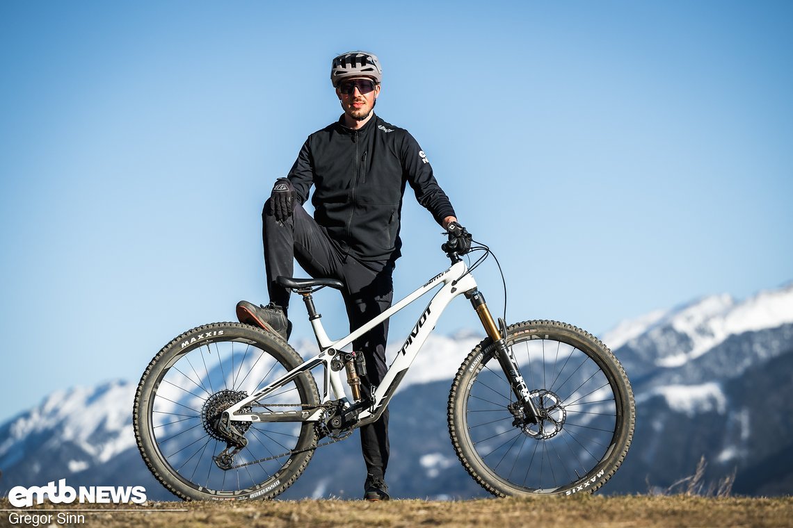

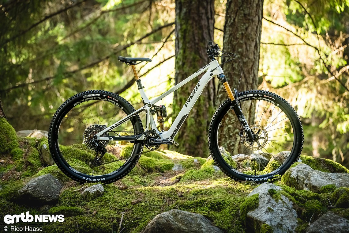

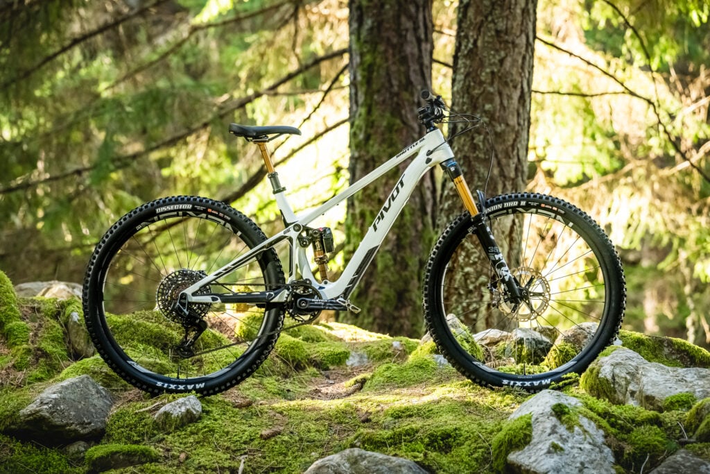

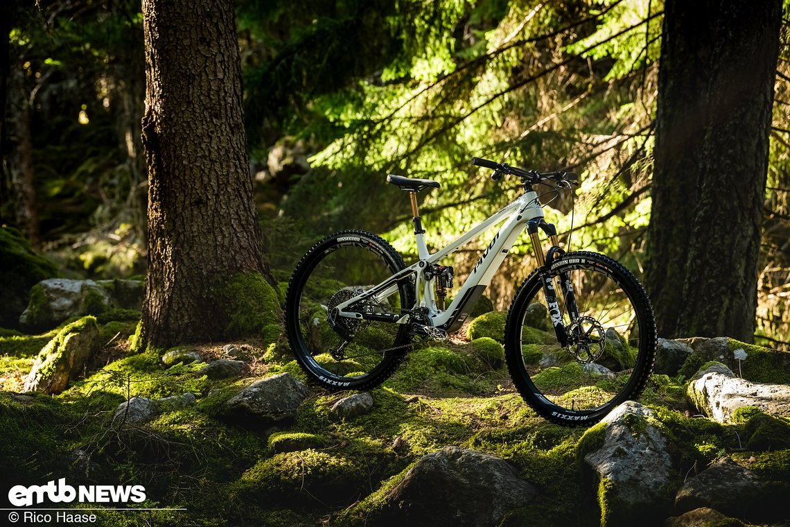

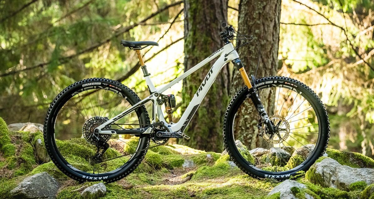

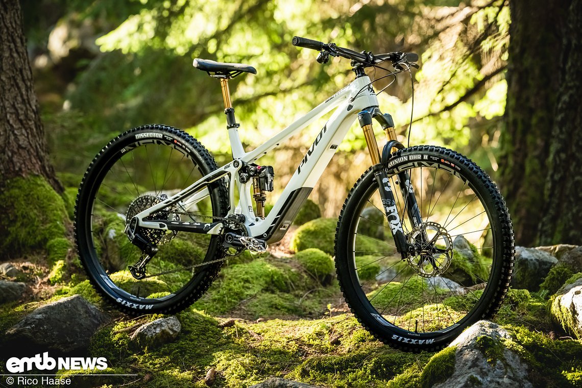

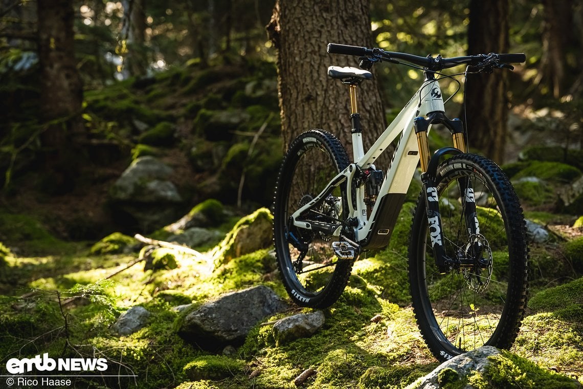

Die Shuttle-Baureihe von Pivot bietet etwas für jeden Geschmack – neben dem ganz neuen Shuttle LT und dem Shuttle AM sticht das Shuttle SL mit seinem Fazua Ride60-Motor neben den Bosch-E-Bikes heraus. Federwegsseitig ist das Shuttle LT auf der sportlichen Seite gehalten: 150 mm vorne und 132 mm hinten – zum Trail-Bike-Einsatzbereich passt auch die 29″-Bereifung vorne und hinten. Pivot-typisch kommt das Rad mit Carbon-Rahmen, interner Leitungsführung am Hauptrahmen statt durch den Steuersatz, Flip-Chip in der Umlenkwippe und natürlich DW-Link Fahrwerksdesign von Dave Weagle. Interessant ist auch die kürzlich vorgestellte Garantiepolitik des Herstellers. Nach der Registrierung des Bikes erhält man inzwischen lebenslange Garantie auf sein Pivot.
Erhältlich ist das Pivot Shuttle SL in insgesamt vier Rahmengrößen und sechs verschiedenen Ausstattungsvarianten – das von uns getestete Modell geht für amtliche 11.999 € über die Ladentheke.
Pivot Shuttle SL Pro 2025 – Motor: Fazua Ride60 | Akkukapazität: 430 Wh | Federweg v/h: 150/132 mm | Gewicht: 18,7 kg (Rahmengröße L, gewogen von eMTB-News) | Preis: 11.999 € (UVP).
# Pivot Shuttle SL Pro 2025 – Motor: Fazua Ride60 | Akkukapazität: 430 Wh | Federweg v/h: 150/132 mm | Gewicht: 18,7 kg (Rahmengröße L, gewogen von eMTB-News) | Preis: 11.999 € (UVP).

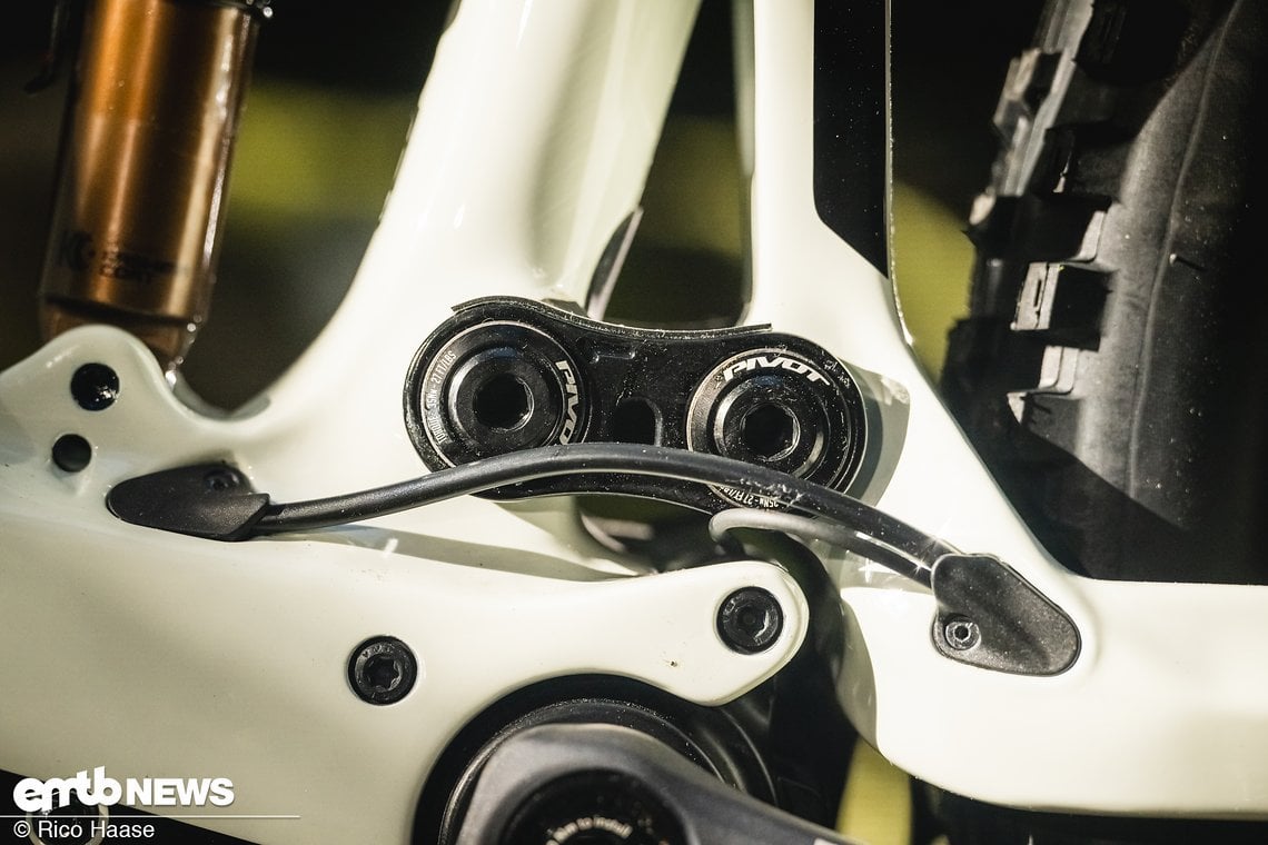

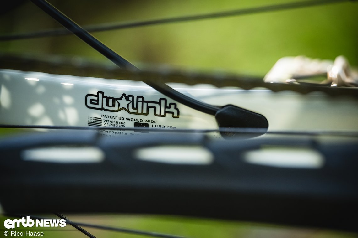

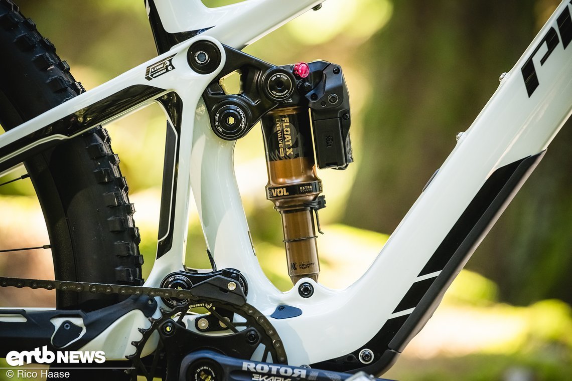

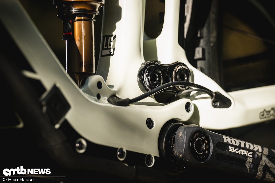

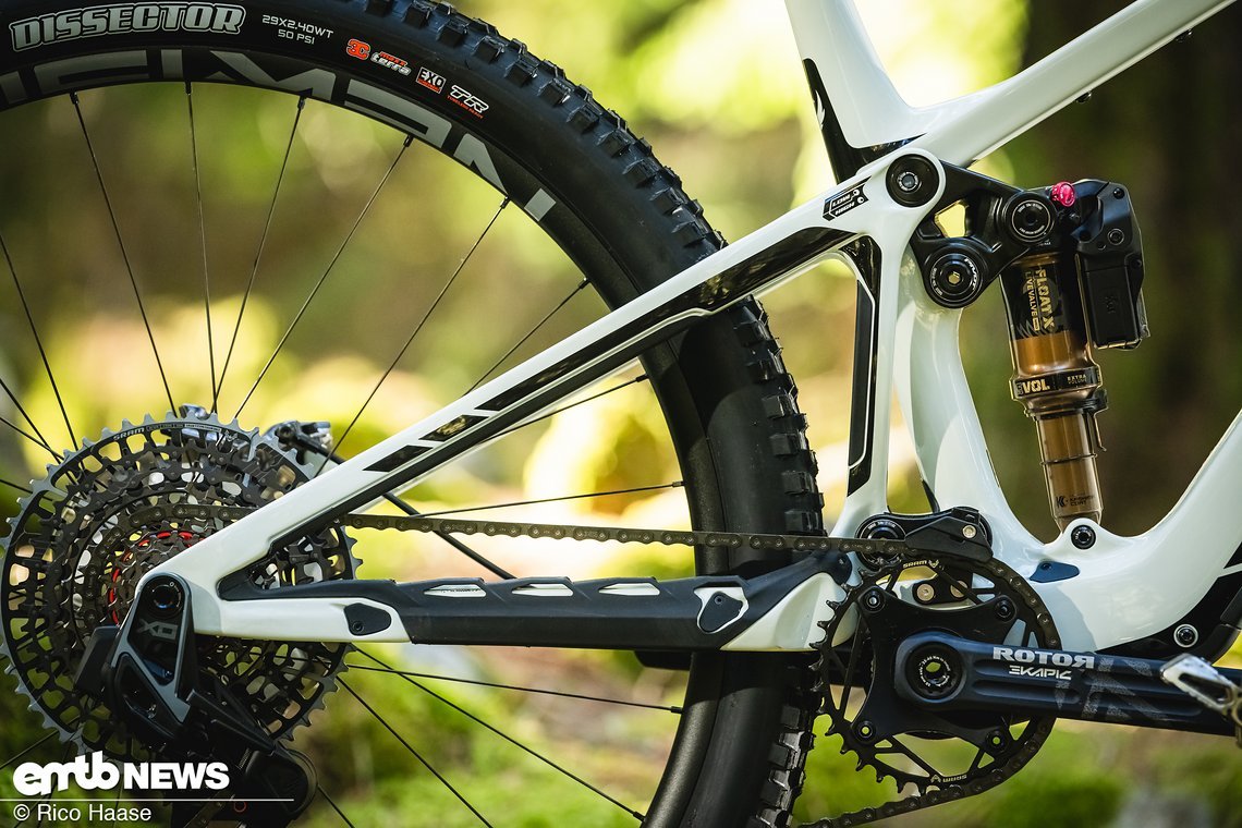

Seit jeher arbeitet Pivot mit Fahrwerksdesigner Dave Weagle zusammen – sein dw-Link-Hinterbausystem stellt am Shuttle SL kompakte 132 mm zur Verfügung und hat eine Geometrieverstellung via Flip-Chip im oberen Umlenkhebel.
# Seit jeher arbeitet Pivot mit Fahrwerksdesigner Dave Weagle zusammen – sein dw-Link-Hinterbausystem stellt am Shuttle SL kompakte 132 mm zur Verfügung und hat eine Geometrieverstellung via Flip-Chip im oberen Umlenkhebel.

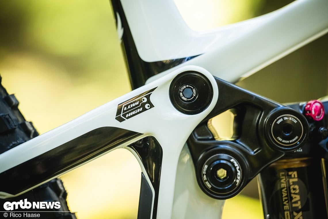

Der dw-Link ist ein Viergelenker mit sehr kurzen Hebeln – das System sticht bekanntermaßen durch hohe Treteffizienz und ein lebendiges Fahrverhalten heraus. Auf dem unteren Link sitzt ein kleines Gummi-Pad, um den Dreck aus dem Zwischenbereich von Rahmen und Wippe herauszuhalten.
# Der dw-Link ist ein Viergelenker mit sehr kurzen Hebeln – das System sticht bekanntermaßen durch hohe Treteffizienz und ein lebendiges Fahrverhalten heraus. Auf dem unteren Link sitzt ein kleines Gummi-Pad, um den Dreck aus dem Zwischenbereich von Rahmen und Wippe herauszuhalten.
Pivot war einer der Hersteller, der bereits beim ersten Live Valve an Bord war und viele Bikes mit dem elektronischen Fahrwerkssystem ausgerüstet hat – Live Valve Neo findet sich auch bereits an einigen Specs – inklusive Sensorik an den Bremssätteln und Live Valve Neo-Dämpfer.
# Pivot war einer der Hersteller, der bereits beim ersten Live Valve an Bord war und viele Bikes mit dem elektronischen Fahrwerkssystem ausgerüstet hat – Live Valve Neo findet sich auch bereits an einigen Specs – inklusive Sensorik an den Bremssätteln und Live Valve Neo-Dämpfer.

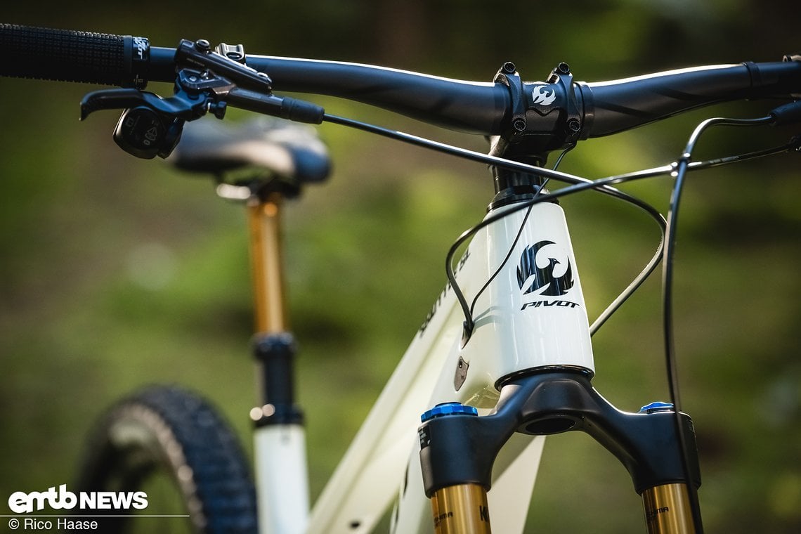

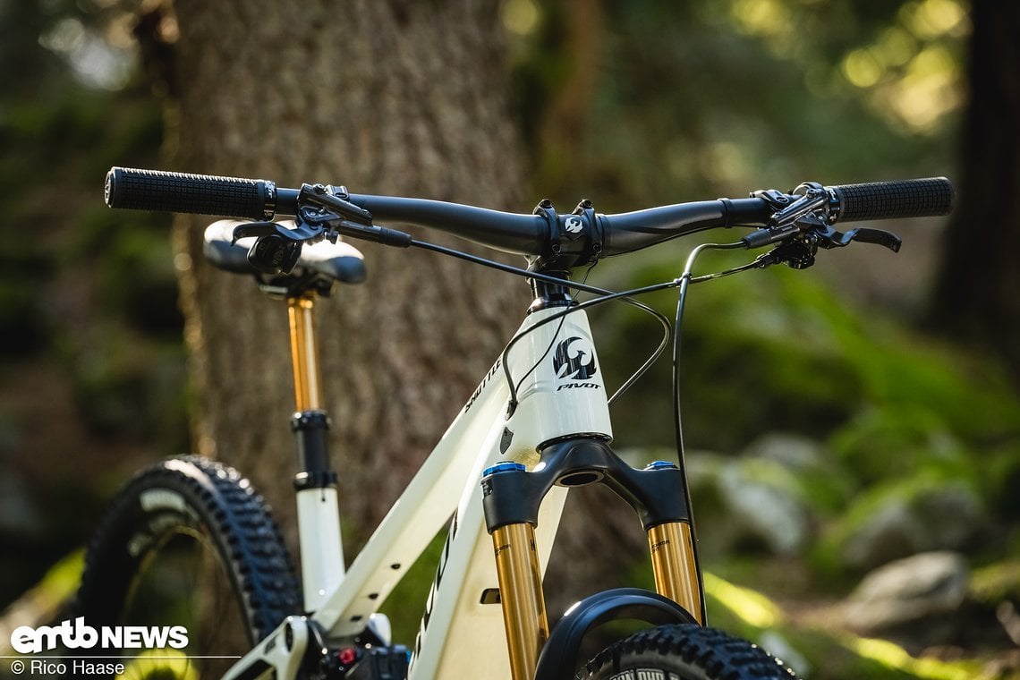

Kabelführung neben dem Steuerrohr anstatt durchs Lenkkopflager – Pivot setzt als einer der wenigen Premium-Hersteller nicht auf eine Tube-in-Tube-Führung der Leitungen.
# Kabelführung neben dem Steuerrohr anstatt durchs Lenkkopflager – Pivot setzt als einer der wenigen Premium-Hersteller nicht auf eine Tube-in-Tube-Führung der Leitungen.

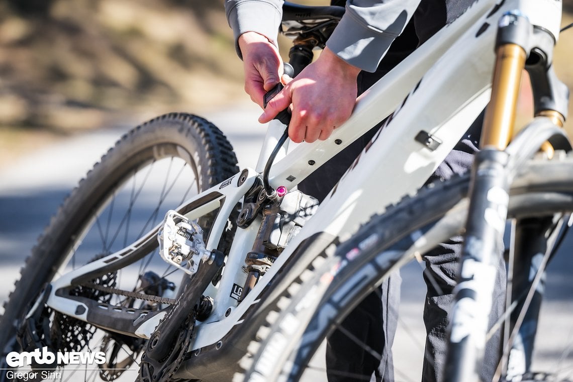

Anwendungsfreundlich soll die Zugführung trotzdem sein – das liegt an großen Öffnungen: Damit die Kabel nicht klappern, können sie gespannt und dann durch die Abdeckungen geklemmt werden.
# Anwendungsfreundlich soll die Zugführung trotzdem sein – das liegt an großen Öffnungen: Damit die Kabel nicht klappern, können sie gespannt und dann durch die Abdeckungen geklemmt werden.

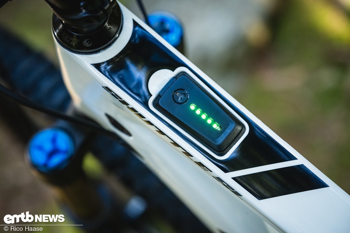

Der Motor im Shuttle SL liegt nahezu horizontal im Rahmen – der Akku ist an diesem E-Bike fest im Unterrohr verbaut.
# Der Motor im Shuttle SL liegt nahezu horizontal im Rahmen – der Akku ist an diesem E-Bike fest im Unterrohr verbaut.

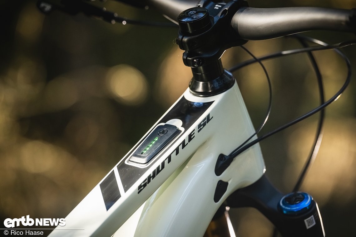

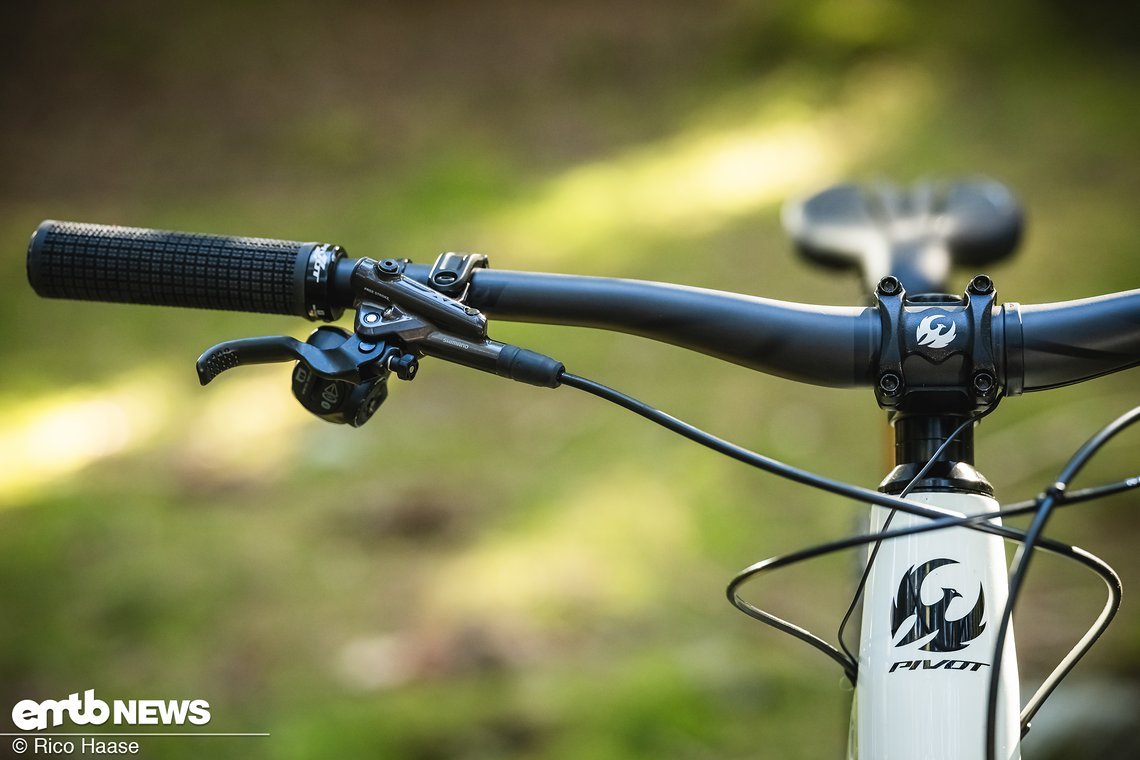

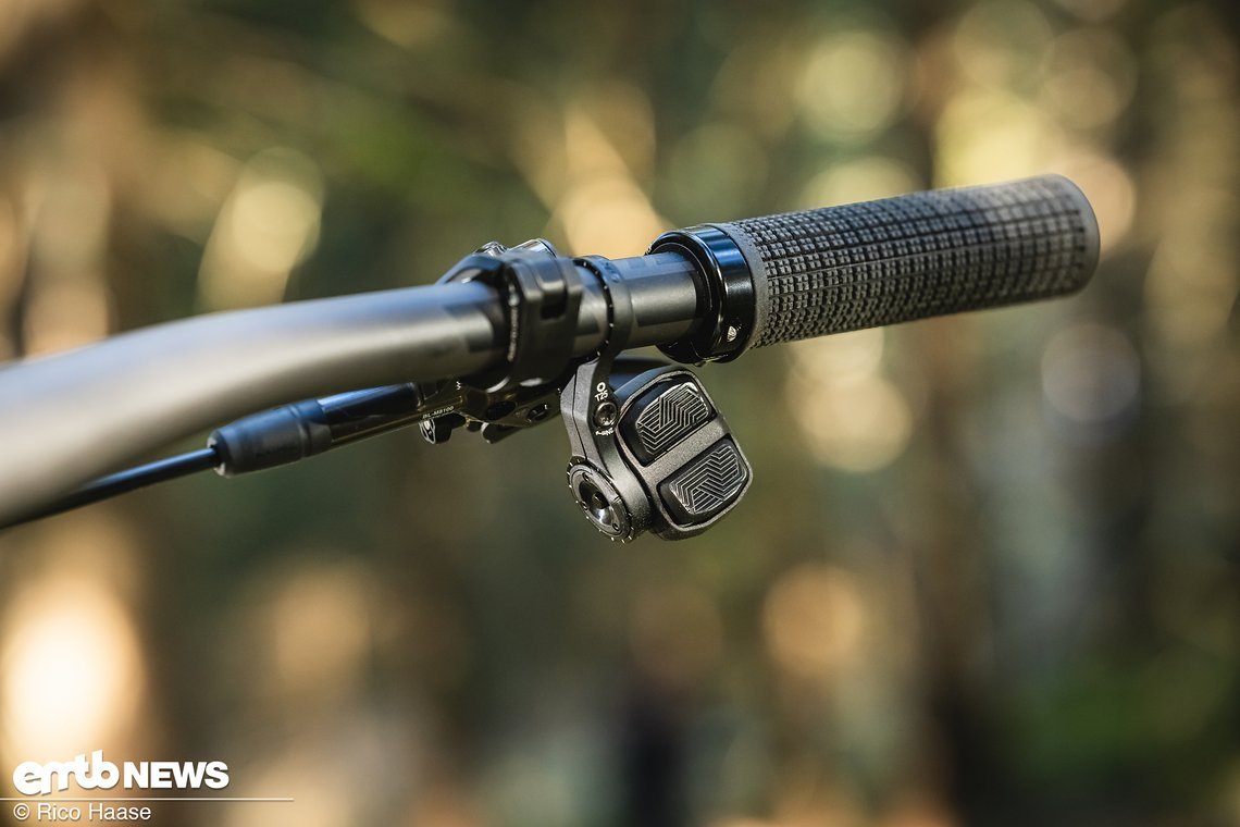

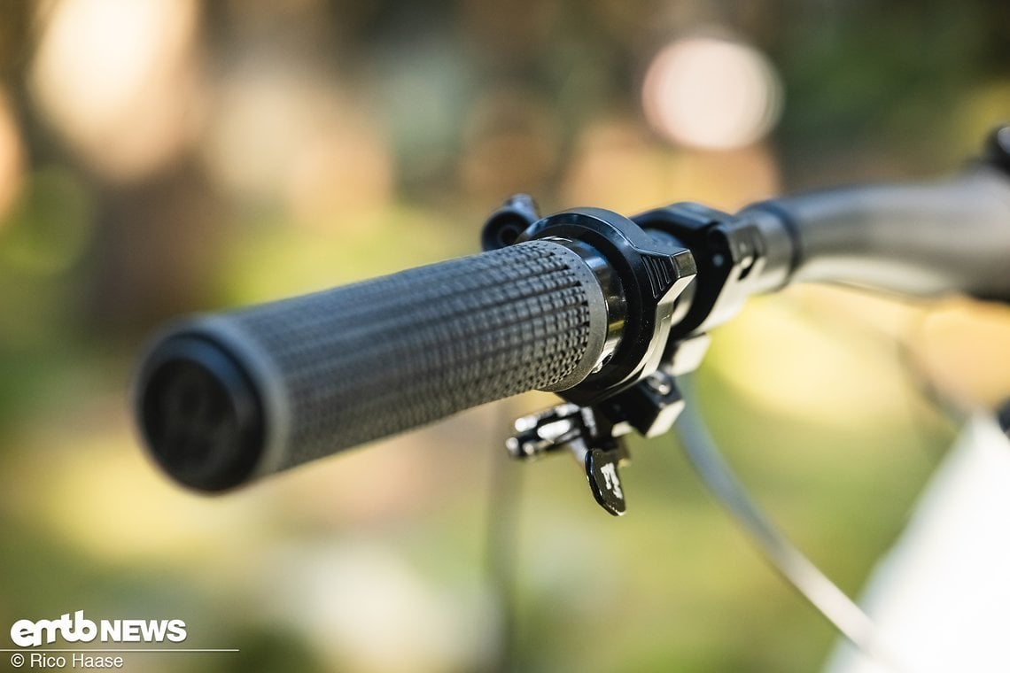

Fazuas Ring Control passt nicht ganz ins ansonsten sehr wertige Gesamtbild – die Lenkerremote ist etwas windig konstruiert.
# Fazuas Ring Control passt nicht ganz ins ansonsten sehr wertige Gesamtbild – die Lenkerremote ist etwas windig konstruiert.
Das Bike ist mit externer Ladebuchse nahe dem Tretlager komfortabel zu laden.

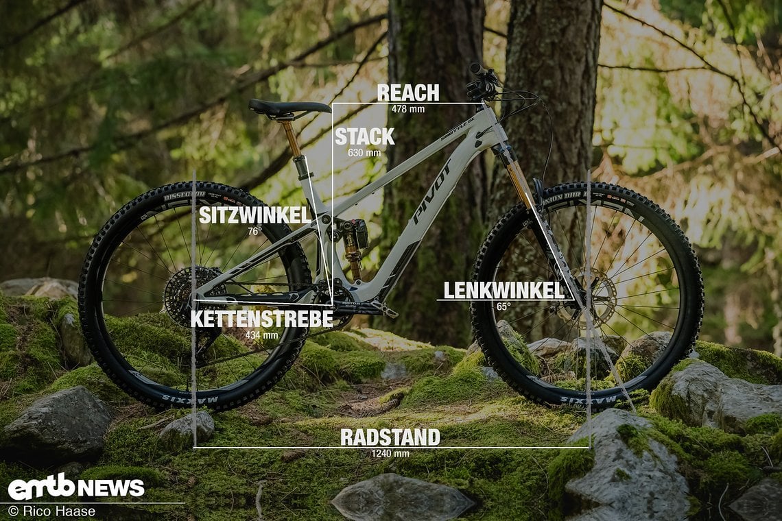

Pivot bietet das Shuttle SL in vier Rahmengrößen an und deckt damit ein Größenspektrum ab 1,57 cm ab – für den XL-Rahmen gibt der Hersteller ab 1,85 cm Körpergröße ein Open End.
Unser Testrad in Größe L soll mit seinen 478 mm Reach und 630 mm Stack von 1,78 m bis 1,88 m eine gute Wahl sein.
Damit fällt der Hauptrahmen zwar lang, aber eher niedrig aus. Auch etwas moderater geht es bei den Winkeln zu. 65° Lenkwinkel und 76° effektiver Sitzwinkel passen zwar grundsätzlich zur Kategorie, es gibt hier aber progressivere Geometriekonzepte.
Kurz fallen dabei auch die Kettenstreben aus. Sie wachsen ab Rahmengröße M – unser L-Testrad misst kompakte 434 mm. Durch den niedrigen Stack und den moderat-flachen Lenkwinkel bleibt das Verhältnis aus Frontcenter und Hinterbaulänge aber in einem angenehmen Bereich.
Wusstest du eigentlich, dass du in Geometrics – unsere Datenbank für Fahrrad-Geometrien – viele aktuelle E-Bikes miteinander vergleichen und auf den ersten Blick die Unterschiede sehen kannst? Probier’s mal aus!
Erhältliche Rahmengrößen S / M / L / XL
Pivot Shuttle SL Geometrieangaben Rahmengröße L
# Pivot Shuttle SL Geometrieangaben Rahmengröße L

Laufradgröße 29″ 29″ 29″ 29″
Reach 435 mm439 mm 465 mm469 mm 478 mm482 mm 500 mm504 mm
Stack 610 mm607 mm 626 mm622 mm 630 mm626 mm 642 mm638 mm
STR 1,401,38 1,351,33 1,321,30 1,281,27
Lenkwinkel 65°65,5° 65°65,5° 65°65,5° 65°65,4°
Sitzwinkel, effektiv 76°76,5° 76°76,5° 76°76,5° 76,8°77,2°
Oberrohr 568 mm597 mm 632 mm631 mm 646 mm645 mm 660 mm659 mm
Steuerrohr 95 mm 112 mm 117 mm 130 mm
Sitzrohr 368 mm 394 mm 432 mm 470 mm
Überstandshöhe 665 mm674 mm 668 mm677 mm 674 mm682 mm 678 mm687 mm
Kettenstreben 432 mm430 mm 432 mm430 mm 434 mm432 mm 438 mm436 mm
Radstand 1.186 mm1.185 mm 1.223 mm1.222 mm 1.240 mm1.239 mm 1.272 mm1.271 mm
Tretlagerabsenkung 27 mm21 mm 27 mm21 mm 27 mm21 mm 27 mm21 mm
Tretlagerhöhe 347 mm352 mm 347 mm352 mm 347 mm352 mm 347 mm352 mm
Federweg (hinten) 140 mm 140 mm 140 mm 140 mm
Federweg (vorn) 150 mm 150 mm 150 mm 150 mm

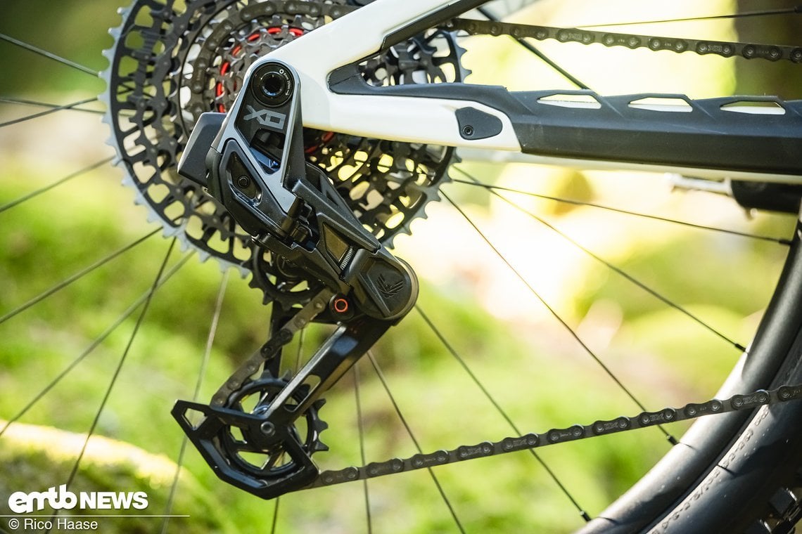

Bereits im Pro-Level gibt es allerdings absolute Knaller-Teile. Unser Pro X0 Eagle Transmission Neo Testbike verrät schon einiges vorab: Der Antrieb kommt von SRAM – verbaut ist hier eine X0 Eagle Transmission mit AXS Pod Controller. Komplettiert wird mit einer Rotor-Kurbel am Fazua-Motor.
Wenn die Entwicklung so weitergeht, sehen wir bald mehr Funkprotokolle als Drehpunkte – eines davon fällt auf die X0 Eagle Transmission mit großer Bandbreite und robustem Design.
# Wenn die Entwicklung so weitergeht, sehen wir bald mehr Funkprotokolle als Drehpunkte – eines davon fällt auf die X0 Eagle Transmission mit großer Bandbreite und robustem Design.

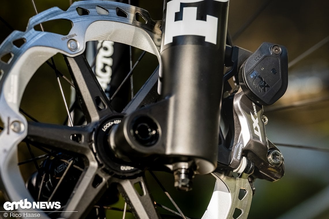

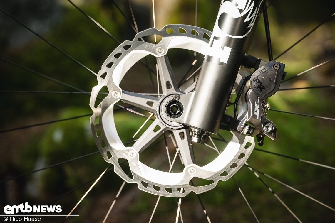

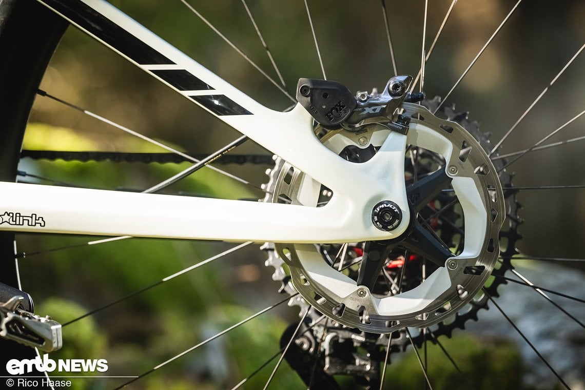

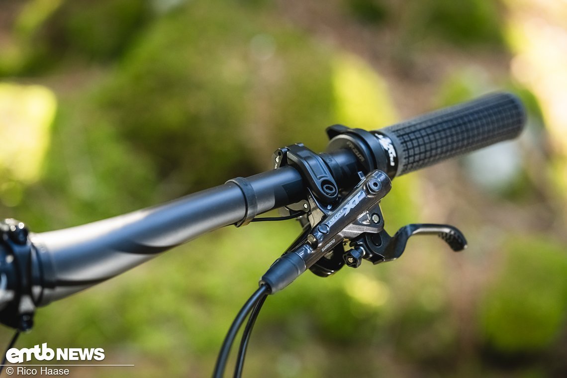

Trotz SRAM-Antrieb setzt Pivot auf Shimano-Bremsen: Die XT-Vierkolbenbremse wird mit kleinen 203/180-mm-Scheiben, dafür aber mit Sinterbelägen ausgeliefert.

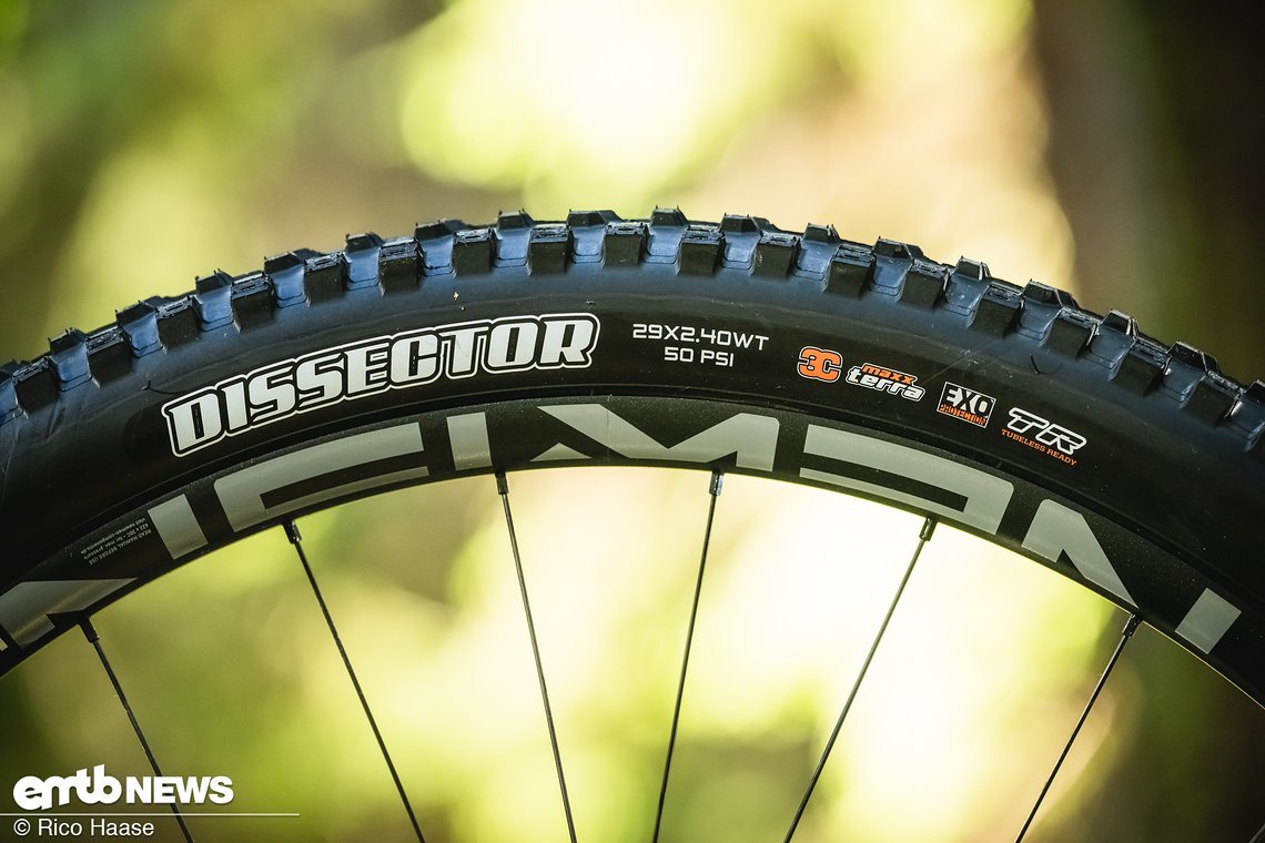

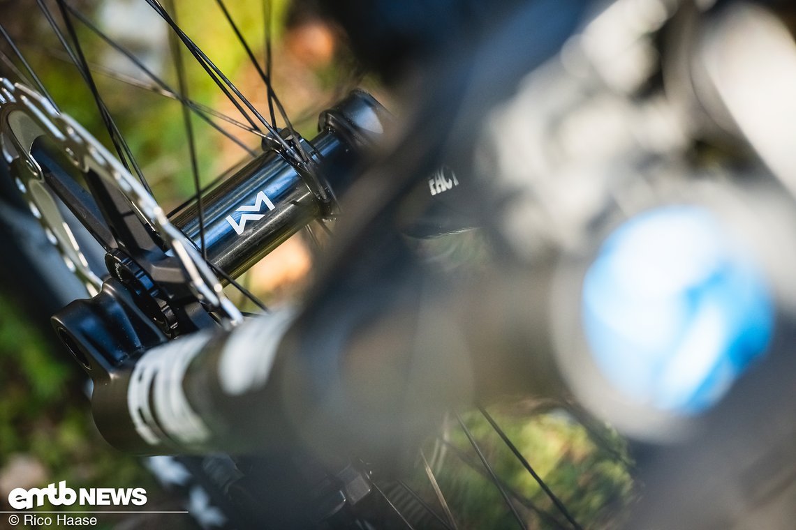

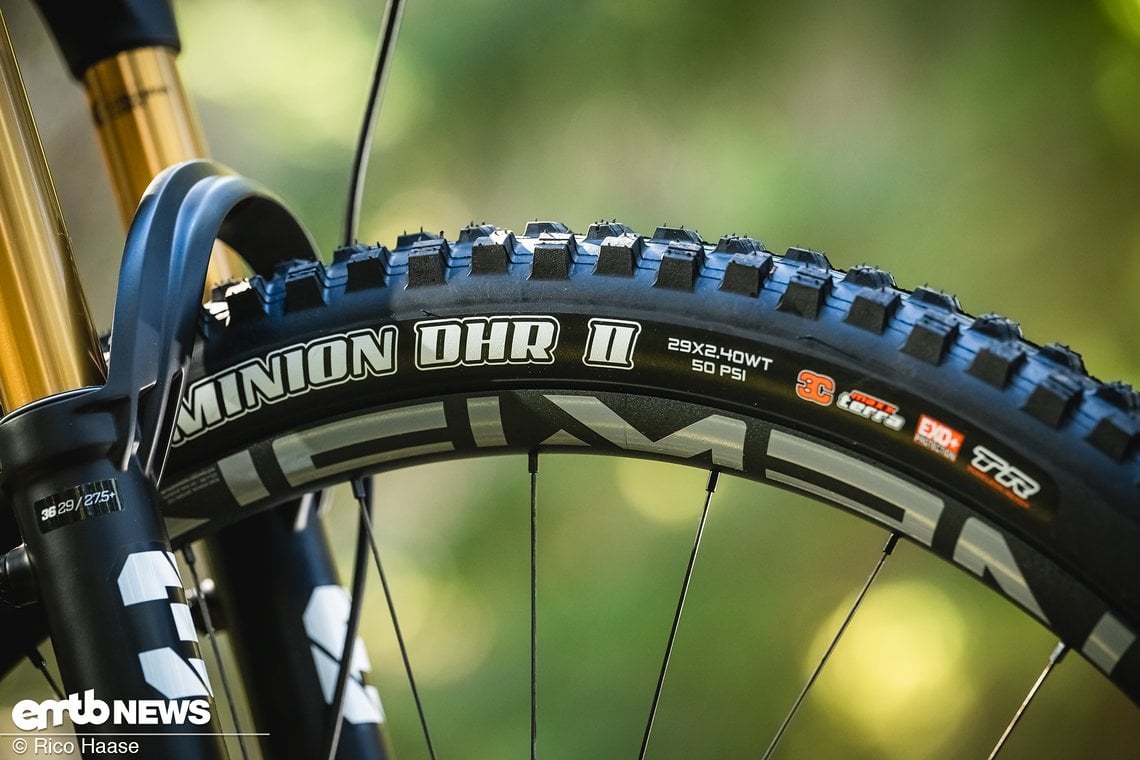

Newmen steuert den Alu-Laufradsatz bei, montiert sind der Maxxis Minion DHR2 EXO+ vorne und ein Dissector EXO hinten. Beide Reifen werden in Maxxterra-Mischung verbaut – ganz schlüssig finden wir diesen Spec nicht.

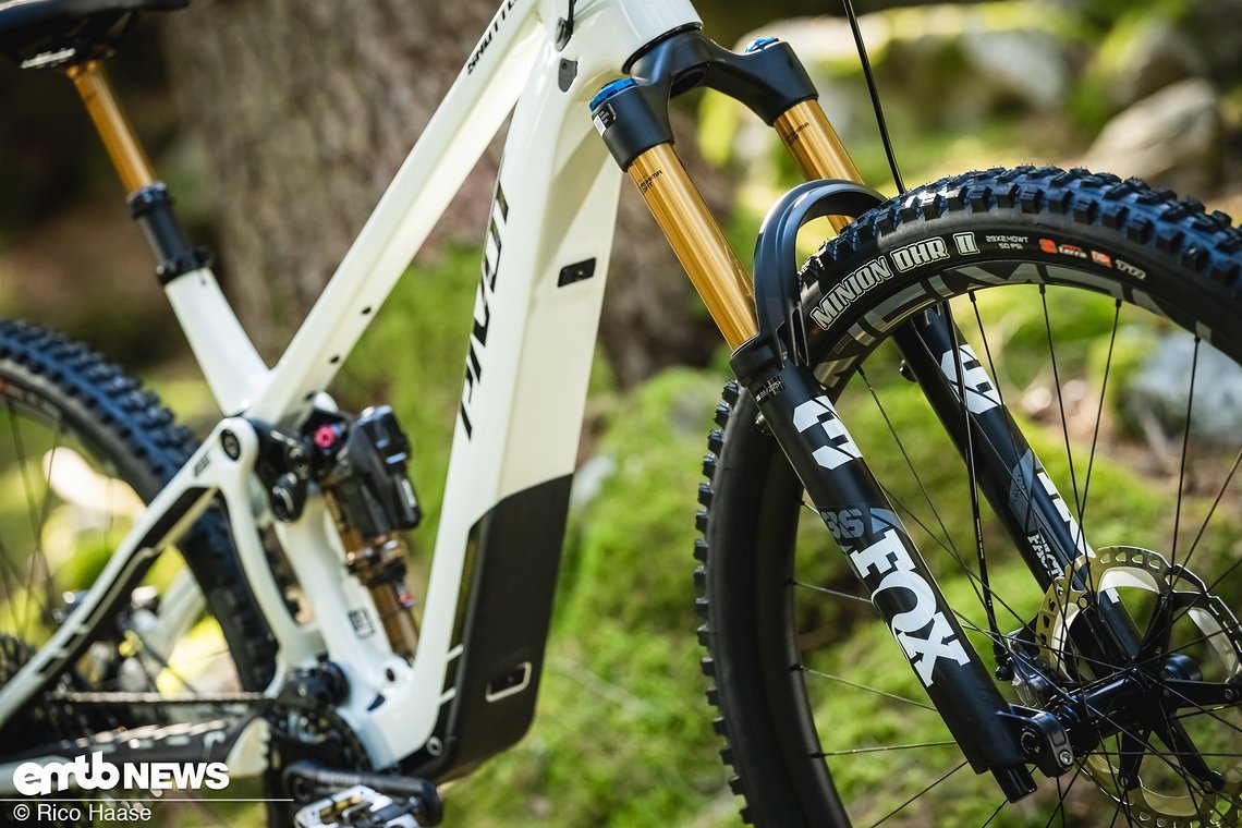

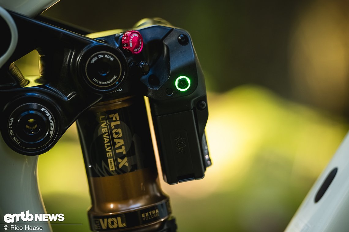

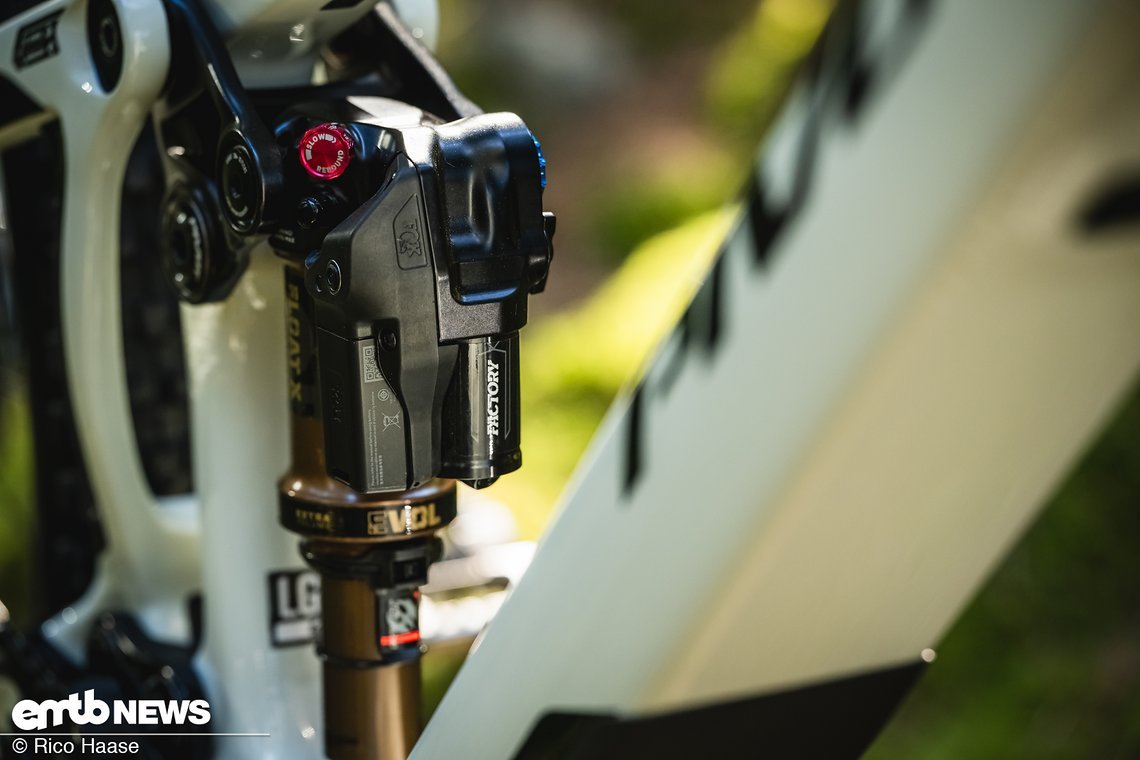

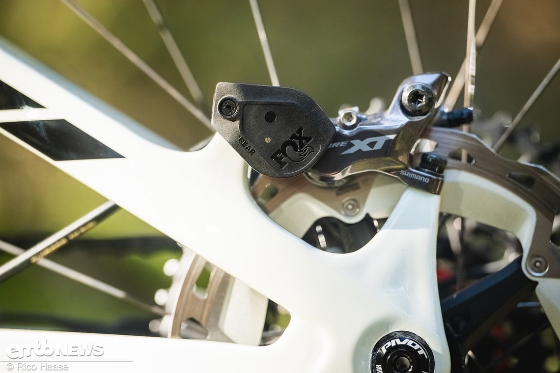

Auch der Fox Float X Live Valve Neo funkt mit seiner Sensorik hin und her – das elektronische Fahrwerk soll die Effizienz des Bikes erhöhen, indem es die Dämpfungssteuerung vollautomatisch übernimmt.
# Auch der Fox Float X Live Valve Neo funkt mit seiner Sensorik hin und her – das elektronische Fahrwerk soll die Effizienz des Bikes erhöhen, indem es die Dämpfungssteuerung vollautomatisch übernimmt.

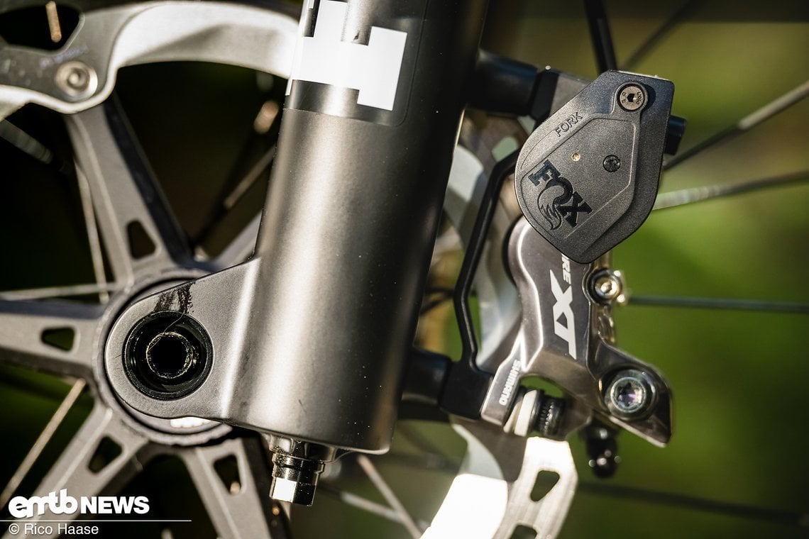

Pivot setzt am Shuttle SL auf XT-Vierkolbenbremsen – die hintere Bremsscheibe ist mit 180 mm etwas unterdimensioniert. Die Sensoren am Bremssattel liefern dem Dämpfer Daten.
# Pivot setzt am Shuttle SL auf XT-Vierkolbenbremsen – die hintere Bremsscheibe ist mit 180 mm etwas unterdimensioniert. Die Sensoren am Bremssattel liefern dem Dämpfer Daten.
Das Pro-Modell des Shuttle SL kommt mit Alu-Laufrädern von Newmen – Maxxis Minion DHR2 sorgt vorne für die Traktion, hinten ist ein Dissector mit etwas schwachbrüstiger EXO-Karkasse montiert.
# Das Pro-Modell des Shuttle SL kommt mit Alu-Laufrädern von Newmen – Maxxis Minion DHR2 sorgt vorne für die Traktion, hinten ist ein Dissector mit etwas schwachbrüstiger EXO-Karkasse montiert.

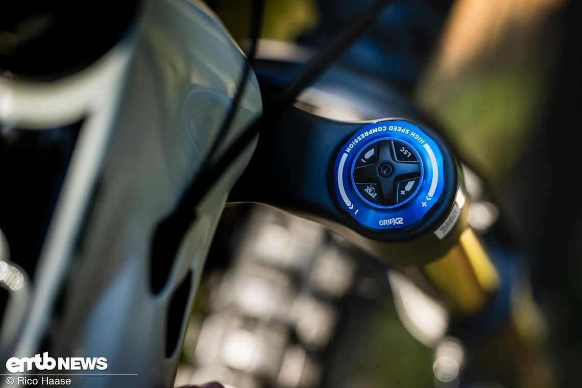

Von ganz oben aus dem Regal zieht Pivot das Fahrwerk – die Fox 36 Factory wird durch den elektronischen Float X Neo ergänzt.

Das Pivot Shuttle SL macht nicht nur optisch, sondern auch haptisch einen extrem hochwertigen Eindruck. Der Einstellprozess geht schnell vonstatten und gestaltet sich dank integriertem SAG-Indikator am Dämpfer und ausführlichen Setup-Vorgaben seitens Pivot sehr einfach. So ist schnell ein passendes Grundsetup gefunden und es kann raus auf die Trails gehen. Beim ersten Aufsitzen fällt direkt ein starker Kontrast zu den Enduro-lastigeren Bikes im Vergleichstest auf, dem Transition Relay und dem YT Decoy SN. Auf dem Pivot fällt der Sitzwinkel spürbar flacher aus. Hier sitzt man deutlich gestreckter und nimmt eine sportlichere Sitzposition ein.
Bergauf ist man mit dem Pivot Shuttle SL richtig zügig und agil unterwegs – allerdings liegt die Sitzposition eher auf der gestreckten Seite.
# Bergauf ist man mit dem Pivot Shuttle SL richtig zügig und agil unterwegs – allerdings liegt die Sitzposition eher auf der gestreckten Seite.
Dieser sportliche Charakter bezieht sich allerdings nicht nur auf die Ergonomie, sondern bestätigt sich auch im Antritt. Das Pivot Shuttle SL ist super agil direkt und spritzig. Durch den elektronischen Fox Float X Neo-Dämpfer bleibt das Heck unter Antritt automatisch absolut ruhig und die komplette Power wird in Vortrieb umgemünzt. Dadurch ist man insgesamt sehr flott und leichtgängig unterwegs. Das Pivot Shuttle SL ein bisschen das Gefühl, auch ohne Motorunterstützung wirklich gut klettern zu können. Einzig an wirklich steilen Rampen muss das Pivot seinen ziemlich kurzen Kettenstreben Tribut zollen. Hier muss man sein Gewicht etwas nach vorne verlagern, um ein Steigen der Front zu verhindern. Zusammen mit dem Haibike gehört das Shuttle allerdings klar zu den schnelleren Uphill-Bikes im Test.
Bergab überzeugt das Pivot Shuttle durch sein sehr intuitives Fahrverhalten. Alle unsere Tester fühlten sich an Bord des weißen Flitzers praktisch auf Anhieb pudelwohl. Eingewöhnungszeit – Fehlanzeige! Das Fahrrad fährt sich insgesamt ausgewogen und vermittelt dem Fahrer so viel Sicherheit. Trotz des auf dem Papier geringen Federwegs harmonieren die 132 mm am Heck ausgezeichnet mit der 150-mm-Federgabel. Der DW-Link-Hinterbau arbeitet nämlich ausgesprochen feinfühlig, bügelt Schläge jedweder Couleur ausgezeichnet weg und sorgt so für eine überraschend hohe Traktion. Im Blindtest würde dem Pivot Shuttle SL wohl jeder Tester mehr Federweg am Heck attestieren.
Wenn es heiß hergeht, überzeugt der Hinterbau mit einer herausragenden Performance.

  • Reifenwahl Die verbaute Reifenkombination aus Maxxis Dissector und Maxxis Minion DHR in Maxxterra-Gummimischung sorgt zwar für zügige Uphills, bergab hätten wir uns aber über ein bisschen mehr Grip gefreut.
  • Kleine Bremsscheibe Die verbauten Shimano XT Vierkolben-Bremsen sind zwar an sich eine sichere Bank. Dennoch sollte an E-MTBs unserer Meinung nach lieber eine 200er- statt der verbauten 180-mm-Scheibe am Heck zum Einsatz kommen.

    Das Pivot Shuttle SL hat keinen VPP-Hinterbau, sondern das von Dave Weagle entwickelte DW-Link-System. Gemeinsam ist den Systemen, dass beide mittels zweier Wippen (Twin-Link) am Hinterbau befestigt sind und einen virtuellen Drehpunkt haben. Der Unterschied besteht darin, dass sich beim von Pivot verwendeten DW-Link-System alle physischen Drehpunkte in dieselbe Richtung (Uhrzeigersinn) drehen, hingegen beim von bspw. Santa Cruz verwendeten VPP-System, die beiden unteren (physischen) Drehpunkte sich im Uhrzeigersinn und der obere (physische) Drehpunkt gegen den Uhrzeigersinn bewegen.
    https://www.mtb-news.de/news/mtb-federung-systeme-unterschiede/
    https://enduro-mtb.com/mtb-fahrwerke-hinterbau/
    Ich als schlichter Benutzer von geländetauglichen Fahrrädern ohne Ambitionen Loic Bruni oder Jackson Goldstone die Ränge streitig machen zu wollen, konnte allerdings bislang keinen Unterschied erfühlen......
  5. Das Pivot Shuttle SL hat keinen VPP-Hinterbau, sondern das von Dave Weagle entwickelte DW-Link-System.
