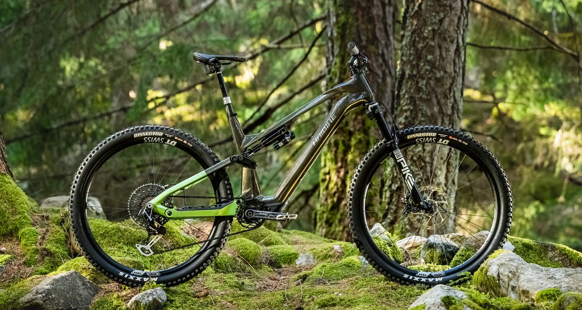

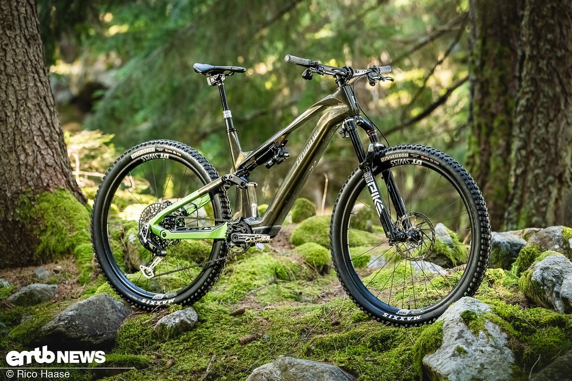

140 mm Federweg, 29″-Laufräder, Carbon-Rahmen, Fazua Ride60. Was sich nach einem gelungenen Rezept für ein E-Fully liest, gibt es bei Haibike bereits seit 2022 in Form des Lyke zu kaufen. Das Trailbike positioniert sich im Portfolio des Herstellers als leichtestes E-Mountainbike, sowohl was das Gewicht als auch die Unterstützung angeht. Damit steht es etwas konträr zum bisherigen Drang des Herstellers, mit innovativen Motorsystemen auf maximale Leistung zu setzen.
Wir finden: So ein bisschen Varianz im Portfolio schadet nicht und das gefällige Light-Support-Bike konnte durch die schlanken Rohrquerschnitte mit der bisherigen Designsprache brechen – und mit dem Hybe bereits ein Abfärben in den Full-Power-Bereich erzeugen. Aber nicht nur die Erscheinung des Lyke soll gefallen, natürlich will das E-MTB auch auf dem Trail abliefern.
Haibike setzt dafür auf einen Viergelenk-Hinterbau mit Horst-Link, eine Dämpferverlängerung und einen am Oberrohr montierten Dämpfer. Dieses Suspension-Layout bietet ausreichend Platz im Hauptrahmen, um eine Trinkflasche mitzuführen, am Lyke findet sich für eine zweite kleine Flasche oder Werkzeuge ein zweites Paar Flaschenhalter-Aufnahmen weiter oben im Hauptrahmen.
Haibike bietet das Lyke nur mit Carbon-Rahmen an, verfügbar sind vier Rahmengrößen und drei Ausstattungsvarianten – das von uns getestete Modell geht für satte 13.000 € über die Ladentheke.
Haibike Lyke CF SE

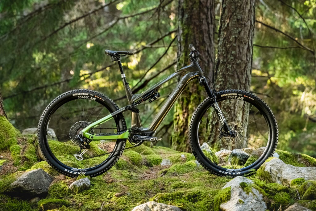

Haibike Lyke CF SE VT Light-Support-E-MTB 2025DSC 6855
Dickes Sitzrohr – und viel Volumen für hohe Steifigkeit? Nein, hier versteckt sich der Motor

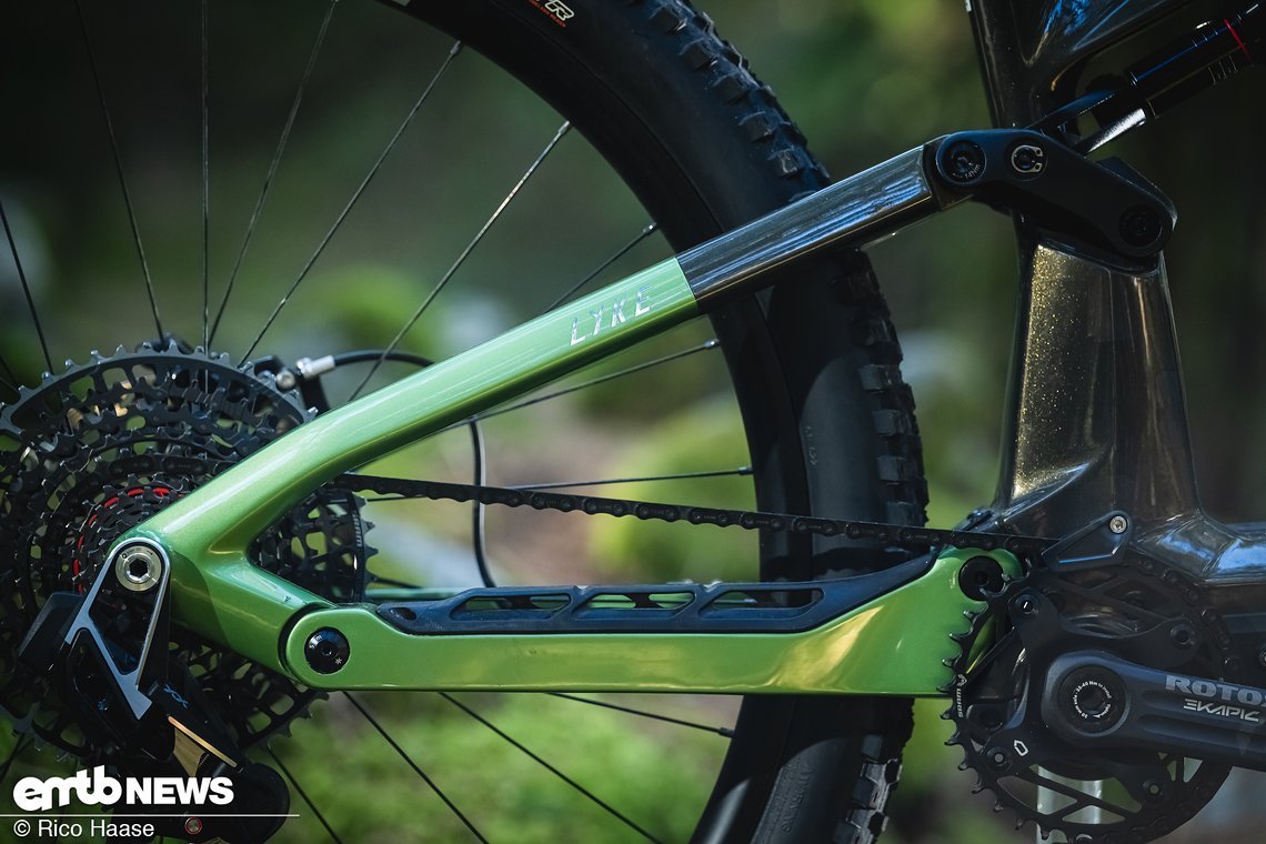

Haibike setzt bereits sehr lange auf Viergelenk-Hinterbauten mit Horst-Link
# Haibike setzt bereits sehr lange auf Viergelenk-Hinterbauten mit Horst-Link – auch am Lyke kommt diese Technologie zum Einsatz, anstelle von Rocker und senkrecht richtung Tretlager laufendem Dämpfer setzt der Hersteller nun auf eine Dämpferverlängerung und die Montage am Oberrohr.

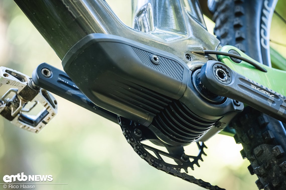

Mit dem aktuellen Fazua-Motor schlägt der junge Hersteller eine Brücke zwischen dem Bio-Bike und Full-Power-Aggregaten: Mit bis zu 450 W schiebt der Ride 60 an – das aber nur kurzfristig im Boost-Modus. Mit bis zu 350 W im Rocket-Modus sowie den beiden effizienteren Modi River und Breeze bietet das Motorsystem drei Unterstützungsmodi, die sich über die Toolbox-App von Fazua individualisieren lassen.

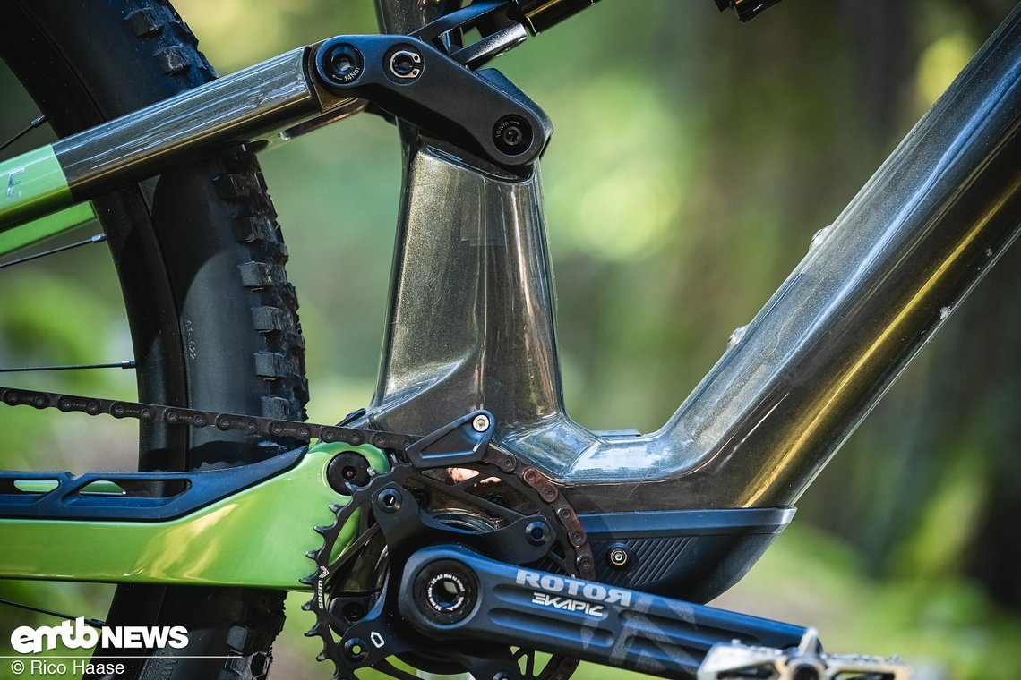

# Dickes Sitzrohr – und viel Volumen für hohe Steifigkeit? Nein, hier versteckt sich der Motor – der Fazua Ride 60 ist um 90° gedreht und zeigt nach oben, schafft so Platz vor dem Tretlager.
Einheitlich war bei bisher allen Fazua-E-MTBs die Akkukapazität: Als Hersteller hatte man lediglich die Wahl, den entnehmbaren Akku oder den fest verbauten Akku zu verwenden. Seit kurzer Zeit ist nun auch der 480-Wh-Akku verfügbar, den Haibike im Lyke in Serie nun auch so anbietet. Unser Testrad war mangels Verfügbarkeit jedoch noch mit 430-Wh-Akku ausgerüstet, der sich auch aus dem Unterrohr entnehmen lässt.
Einige Besonderheiten gibt es aber an diesem Modell: Unser Lyke-Testrad kommt exklusiv mit der neuen Ring-Control-Bedieneinheit, die einen wesentlich wertigeren Eindruck macht. Das liegt vor allem am reduzierten Spiel in alle Richtungen – die Bedienung ist dadurch weniger klapprig, das Teil fühlt sich weniger nach Prototyp an.
Vorteil des gedrehten Motors ist neben der kompakten Bauform vor dem Tretlager auch die mögliche Entnahme des Akkus
# Vorteil des gedrehten Motors ist neben der kompakten Bauform vor dem Tretlager auch die mögliche Entnahme des Akkus – neu ab Werk ist der 480-Wh-Akku von Fazua verbaut – allerdings erst in Serie, wir mussten uns noch mit dem 430-Wh-Akku begnügen.

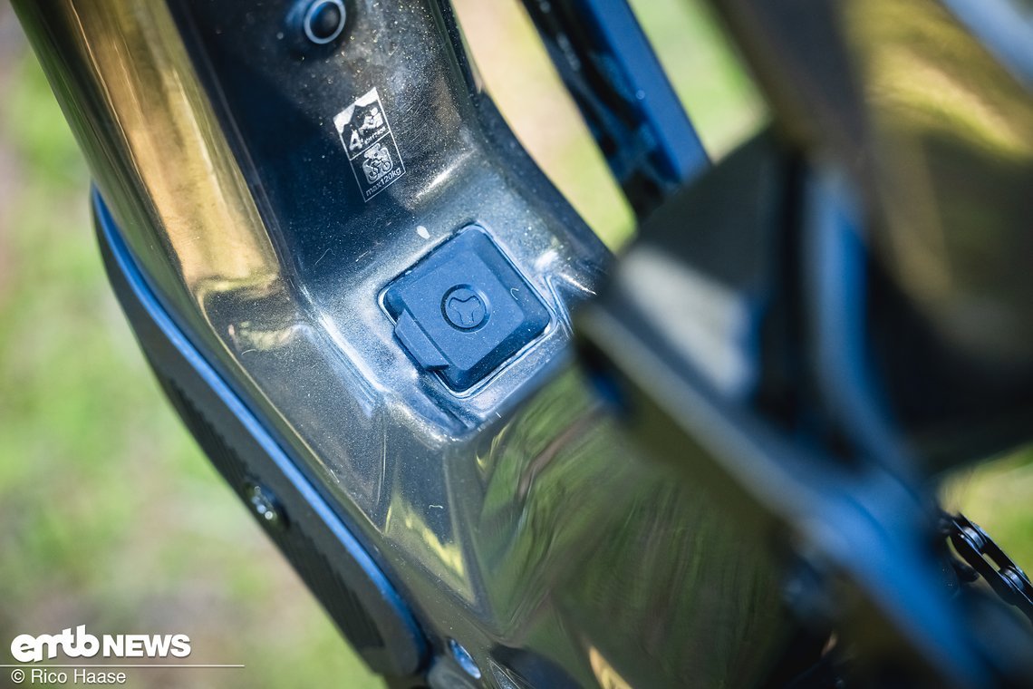

Laden geht praktisch dank Ladebuchse direkt am Rahmen, obwohl der Akku demontiert werden kann
# Laden geht praktisch dank Ladebuchse direkt am Rahmen, obwohl der Akku demontiert werden kann – übrigens: Haibike verbaut den um 100 g leichteren, fest verbauten Akku, der sich trotzdem entnehmen lässt. Maximale Flexibilität – das gefällt.
Haibike hat den Ride60 in der Konstruktion um 90° gedreht, sodass der Motor nach oben ins Sitzrohr ragt. Das schafft vor der Kurbelachse Raum – den der Hersteller nutzt, um den eigentlich fest verbauten Akku nach unten entnehmbar zu machen. So geht ein progressiver Umgang mit Systemkomponenten. Chapeau!

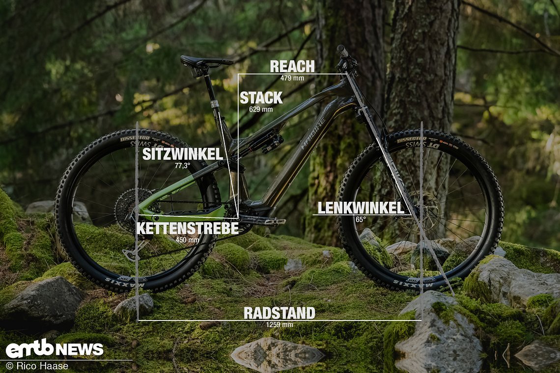

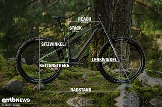

Auch wenn das Lyke schon ein paar Jahre auf dem Buckel hat, ist das Rad für ein Trailbike noch sehr zeitgemäß ausgelegt, wenn es um die Geometrie geht. Mit seinem moderat flachen 65°-Lenkwinkel ordnet sich das Lyke bereits in der progressiven Ecke für Trailbikes ein. Passend dazu hat der Hersteller dem Rad einen steilen 77,3°-Sitzwinkel verpasst – effektiv zumindest. Der reale Sitzwinkel fällt mit 74° flacher aus, selbst für Personen, die downsizen, sollte sich aber mit höherem Sattel kein stark negativer Effekt durch einen zu flachen Sitzwinkel einstellen.
Lang und flach geht es bei der Bemaßung des Hauptrahmens zu: In Größe L gibt es 479 mm Reach. Durch die geringe Tretlagerabsenkung und die niedrige Gabeleinbauhöhe fällt trotz langem 130-mm-Steuerrohr der Stack mit 629 mm eher moderat bis niedrig aus. Auch ein weiterer Wert ist eher konservativ gewählt – vermutlich kommt es hier schlicht zu Interferenzen mit dem Motor, denn das Sitzrohr ist mit 470 mm Länge selbst an einer Rahmengröße XL heutzutage eher auf der langen Seite. Eingeschränkt wird dadurch die maximale Länge der Dropperpost, die man im Lyke fahren kann.
Mit 450 mm geht es bei den Kettenstreben lang zu – das würden wir in diesem Fall aber nicht als konservativ beschreiben. Radlastverteilung ist eines der Themen im Moment, Haibike setzt hier auf eine gute Balance vor allem in den größeren Rahmengrößen.

Erhältliche Rahmengrößen S / M / L / XL
Haibike Lyke Geometrieangaben Rahmengröße L
# Haibike Lyke Geometrieangaben Rahmengröße L
Rahmengröße S M L XL
Laufradgröße 29″ 29″ 29″ 29″
Reach 424 mm 452 mm 479 mm 506 mm
Stack 611 mm 620 mm 629 mm 638 mm
STR 1,44 1,37 1,31 1,26
Lenkwinkel 65° 65° 65° 65°
Sitzwinkel, effektiv 77,3° 77,3° 77,3° 77,3°
Sitzwinkel, real 74° 74° 74° 74°
Oberrohr (horiz.) 562 mm 592 mm 622 mm 652 mm
Steuerrohr 110 mm 120 mm 130 mm 140 mm
Sitzrohr 410 mm 440 mm 470 mm 500 mm
Kettenstreben 450 mm 450 mm 450 mm 450 mm
Radstand 1.195 mm 1.227 mm 1.259 mm 1.290 mm
Tretlagerabsenkung -25 mm -25 mm -25 mm -25 mm
Federweg (hinten) 140 mm 140 mm 140 mm 140 mm
Federweg (vorn) 140 mm 140 mm 140 mm 140 mm

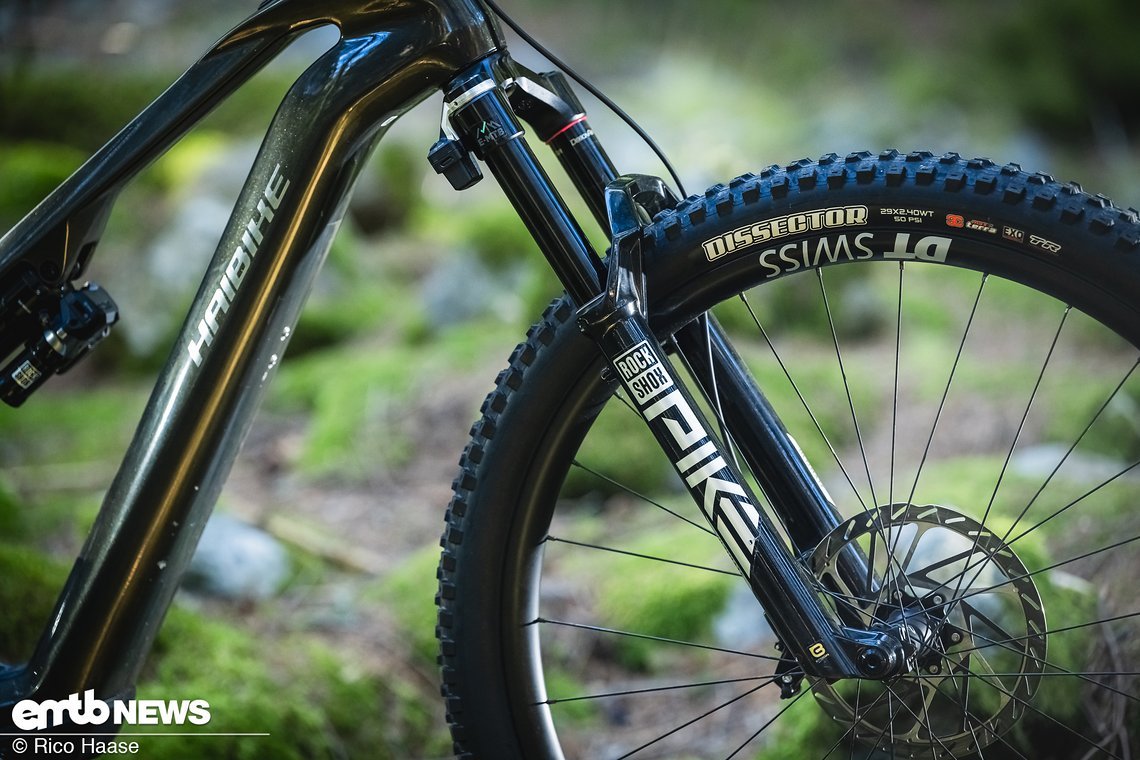

Haibike stattet das Lyke mit der Pike Ultimate mit Flight Attendant aus
# Haibike stattet das Lyke mit der Pike Ultimate mit Flight Attendant aus – das elektronische Fahrwerk steuert die Druckstufendämpfung vollautomatisch anhand von Sensordaten und komplexen Algorithmen.

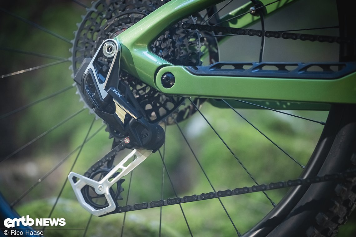

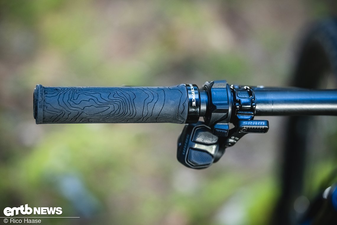

Beginnen wir mit dem Antrieb. Am Fazua Ride 60-Motor ist eine Rotor-Kurbel montiert, am Schaltauge sitzt die edle SRAM XX Eagle Transmission-Schaltung. Vom Lenker aus wird aber nicht nur die Schaltung per Funk bedient – als Dropperpost setzt Haibike auf die noble Reverb AXS. Zu guter Letzt befinden sich am Dämpfer und der Gabel noch je zwei Akkus: Die Pike Ultimate und der Super Deluxe Ultimate kommen mit RockShox Flight Attendant – dem elektronischen Fahrwerk der US-amerikanischen Marke.
# SRAM XX Eagle Transmission – Haibike setzt auf die Highend-Variante aus dem Transmission Eco-System.

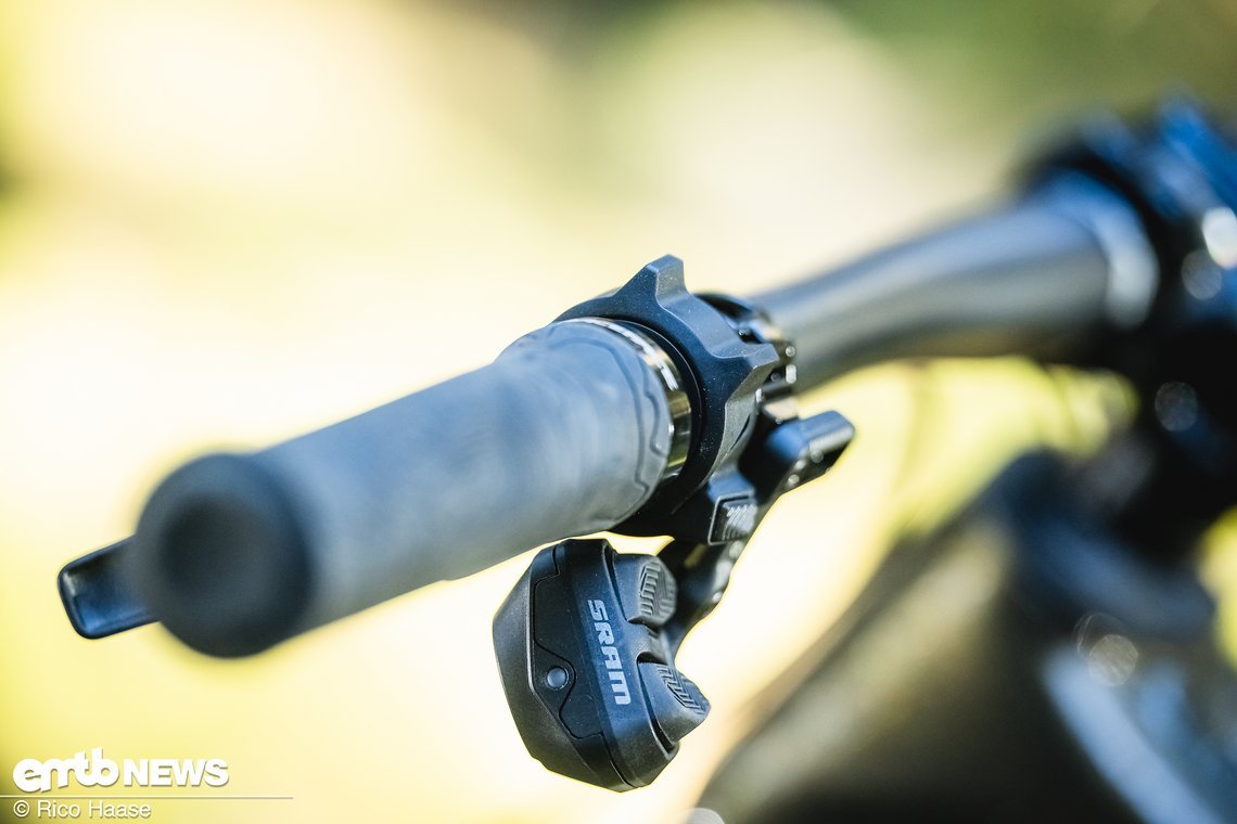

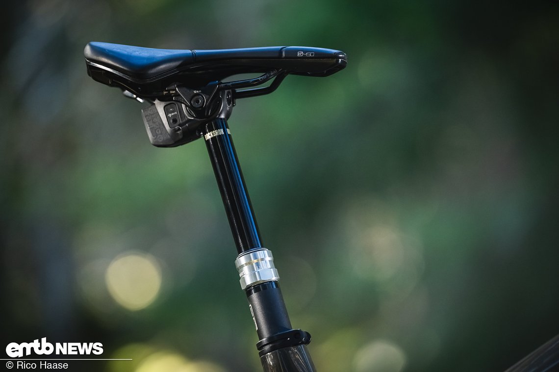

Reverb AXS-Dropperpost
# Reverb AXS-Dropperpost – auch per Funk angesteuert wird die Dropperpost aus dem Hause RockShox.

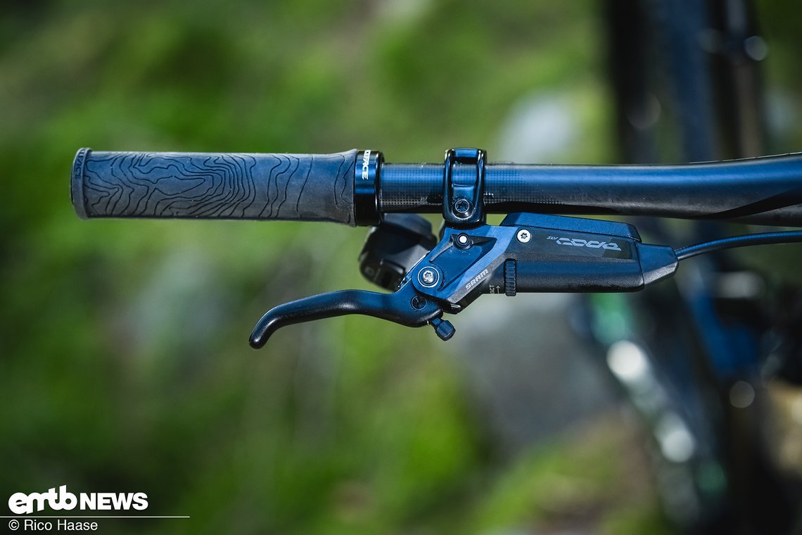

Gebremst wird mit der SRAM Code Silver Stealth
# Gebremst wird mit der SRAM Code Silver Stealth – die Bremse kommt vorne und hinten mit großen 200-mm-Scheiben zum Einsatz.
Bisher nicht im AXS Universum, aber dennoch von SRAM, kommt die Code Silver Stealth zum Einsatz und soll den Fahrenden mit großen 200-mm-Scheiben zum Stoppen bringen. Am Rollen hält einen die leichte Kombination aus DT Swiss HXC1501 Spline Carbon-Laufrädern und Maxxis Dissector Reifen in MaxxTerra-Mischung und Exo/Exo+-Karkasse.

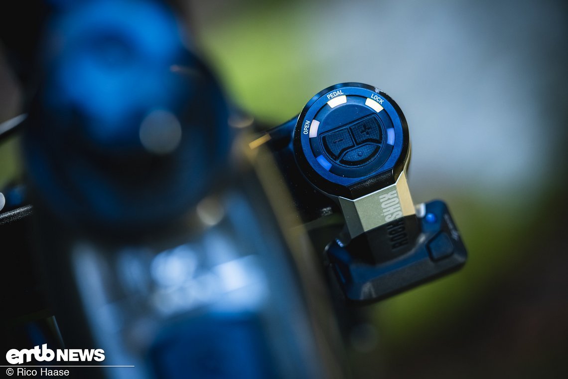

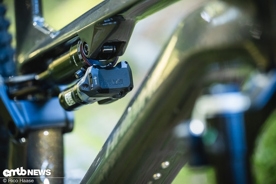

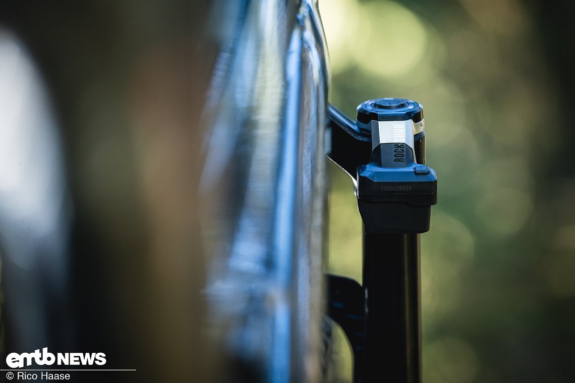

RockShox Flight Attendant: das elektronische Fahrwerk passt hervorragend zu einem Trailbike mit der Charakteristik des Lyke.
# RockShox Flight Attendant: das elektronische Fahrwerk passt hervorragend zu einem Trailbike mit der Charakteristik des Lyke.

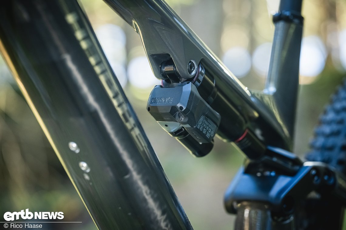

Sensoren und Stellmotoren steuern das Fahrwerk an ...
# Sensoren und Stellmotoren steuern das Fahrwerk an ...
... der Front und am Heck.
# ... der Front und am Heck.

Anfangs müssen wir uns mit der Kalibrierung und dem Bios des elektronischen Fahrwerks befassen – was, wenn man dies zum ersten Mal macht, etwas zeitaufwendig sein kann und einen kleinen Minuspunkt darstellt, da es eben nicht selbsterklärend und intuitiv funktioniert. Danach stimmen wir die RockShox Pike Ultimate-Federgabel und den Super Deluxe Ultimate-Dämpfer eher etwas softer ab, denn während der Fahrt kümmert sich das elektronisch geregelte System um das Fahrwerk-Setup. Wenige Hindernisse und schnelles Pedalieren in der Ebene = Fahrwerk geschlossen, straff und effizient; Downhill in ruppigerem Terrain mit harten Schlägen = alle Schleusen offen und spürbar sensibel ansprechender und komfortabler Federweg; Uphill – also viel Pedalieren und sitzend klettern = Fahrwerk teilweise im Plattformmodus des Dämpfers geschlossen, teilweise offen. In der Realität funktioniert dieses System erstaunlich gut und passt wirklich gut zur gesamten Charakteristik dieses Bikes. Schnell, direkt und agil, genauso empfinden alle Tester das Haibike Lyke CF SE.
Auch wenn das elektronische Flight Attendant-Fahrwerk dem Lyke extrem gut steht, so muss man leider auch sagen, dass diese Technologie den Preis ordentlich in die Höhe treibt, denn Haibike ruft für das von uns getestete Topmodell stolze 13.000 € (UVP) auf.
Tendenziell ist das Fahrwerk straff, aber öffnet – dank Flight Attendant – bei Bedarf alle Schleusen.
# Tendenziell ist das Fahrwerk straff, aber öffnet – dank Flight Attendant – bei Bedarf alle Schleusen.

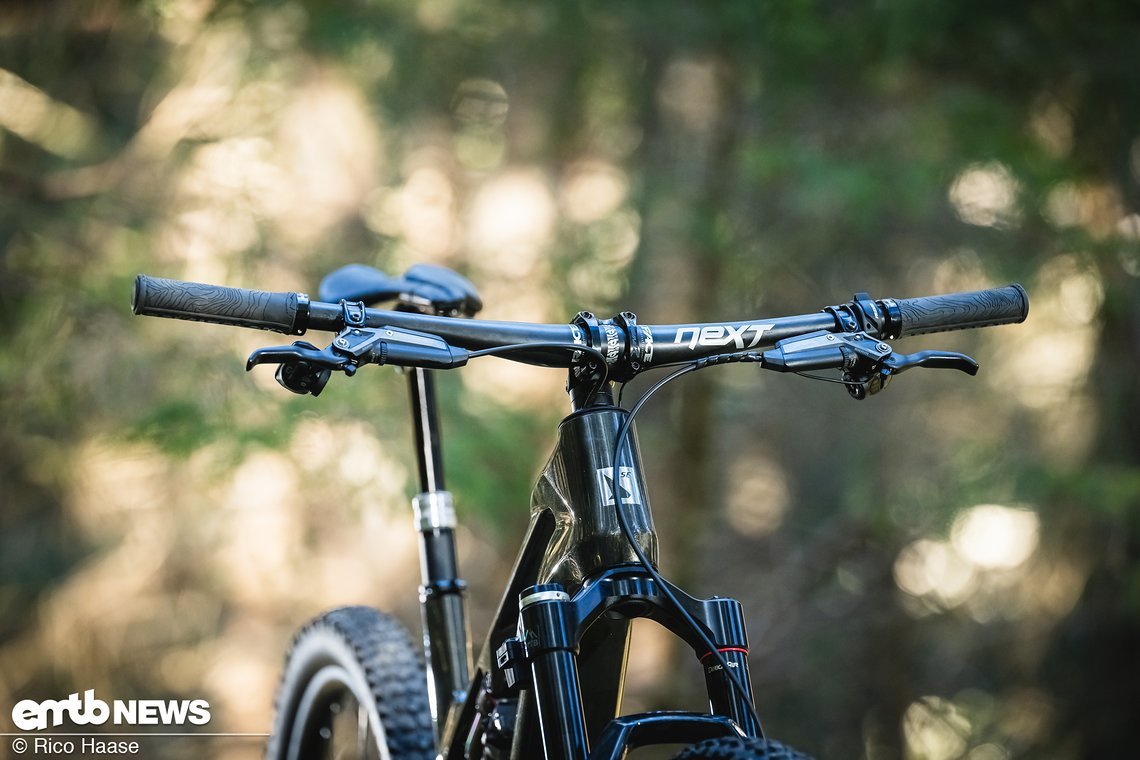

Die niedrige Front hat der gesamten Testcrew nicht gut gefallen. Der verbaute Race Face-Lenker aus Carbon hat zwar eine ergonomische Formgebung, aber mit nur 20 mm Rise wirkt der Lenker sehr niedrig, gerade in Zeiten der immer höher werdenden Riser-Bars – es gibt Modelle mit 50–60 mm. Schon normalgroße Mitteleuropäer mit etwas über 1,80 m Körpergröße müssen sich im Stehen relativ weit nach vorne lehnen und sind gezwungen, sich mit dem Oberkörper ein wenig nach unten zu beugen. Hat man einmal die Vorteile von 40 mm oder mehr Rise erlebt, möchte man so eine Position nicht mehr einnehmen. Grund genug, dass wir dem Lyke im Test einen Lenker mit 40 mm Rise verpasst haben, was der Charakteristik, der Körperposition und dem Handling enorm zugutekam. Man steht souveräner und komfortabler im Rad und behält auch in Grenzsituationen die Kontrolle. Wenn wir einen, nein zwei Wünsche an das Team von Haibike äußern können, dann diese: Bitte eine Federgabel mit 150 mm Federweg und ein Lenker mit mehr Rise.
Die niedrige Front haben wir durch einen Lenker mit mehr Rise eliminiert.
# Die niedrige Front haben wir durch einen Lenker mit mehr Rise eliminiert. – Ein Upgrade, das dem Lyke extrem gut steht und die Performance auf dem Trail massiv erhöhte.

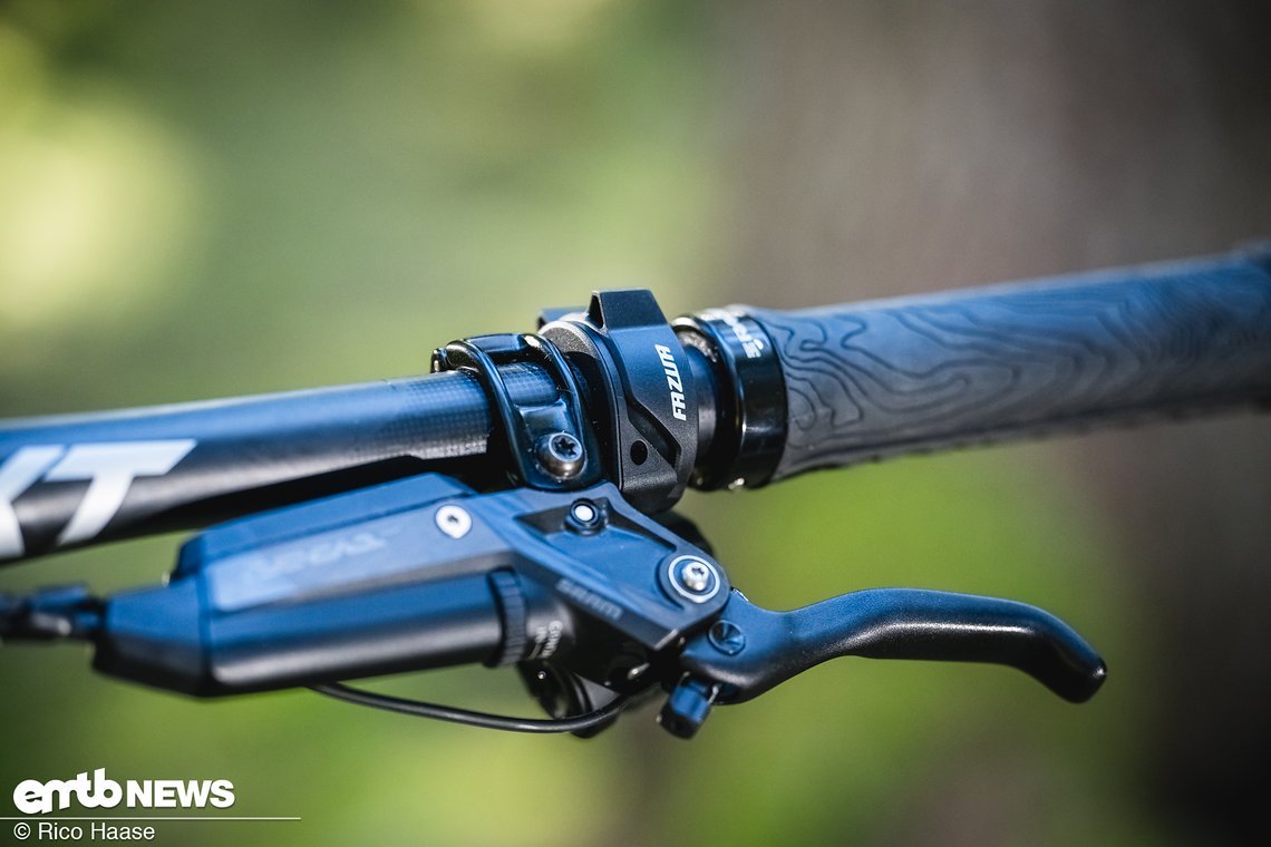

Die neue Mode-Control von Fazua wirkt hochwertiger, präziser und ...
# Die neue Mode-Control von Fazua wirkt hochwertiger, präziser und ...
... deutlich haltbarer als das Vorgängermodell Ring-Control.
# ... deutlich haltbarer als das Vorgängermodell Ring-Control.

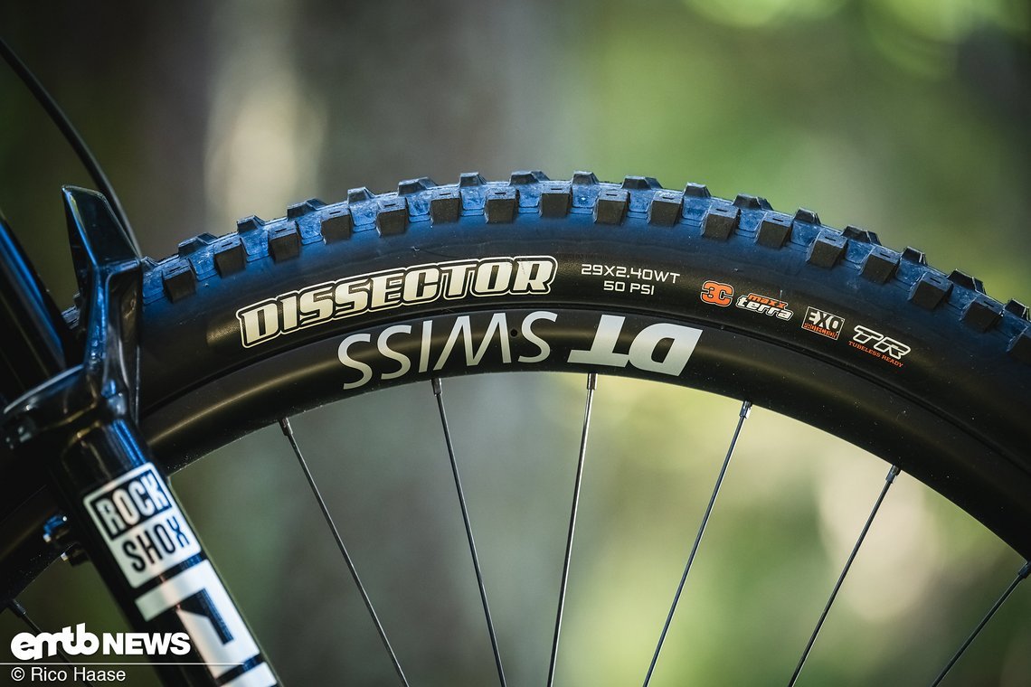

Punktabzug gibt es bei den Reifen. Haibike setzt hier auf Maxxis Dissector in der härteren MaxxSpeed-Gummimischung und EXO-Karkasse am Vorderrad. Ein schneller Reifen, wenn es trocken und das Bike sehr leicht ist. Am E-Mountainbike, auch an einem Light-E-MTB, sehen wir in diesen Reifen keine Vorteile, sondern eher Nachteile. MaxxSpeed am Hinterrad okay, aber an der Front? Nein, danke. Hier wünschen wir uns immer eine weichere Gummimischung, damit wir einfach das Maximum an Grip und Traktion bekommen. Über die EXO-Karkasse lässt sich diskutieren, auch wenn EXO+ sicherer und haltbarer ist, weshalb sie wenigstens am Hinterrad zum Einsatz kommt.

  • Fazua Mode-Control Im Gegensatz zur alten Ring-Control wirkt die neue Mode-Control deutlich haltbarer und lässt sich präziser bedienen. Wirkte das Vorgängermodell doch recht „lömmelig“ und wenig haltbar, entspricht das neue Modell unseren Erwartungen. Auch der Extraknopf für den kurzzeitigen Boost-Mode gefällt uns sehr.
