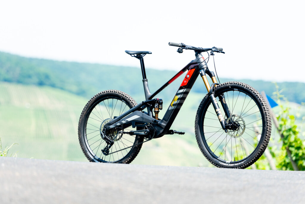

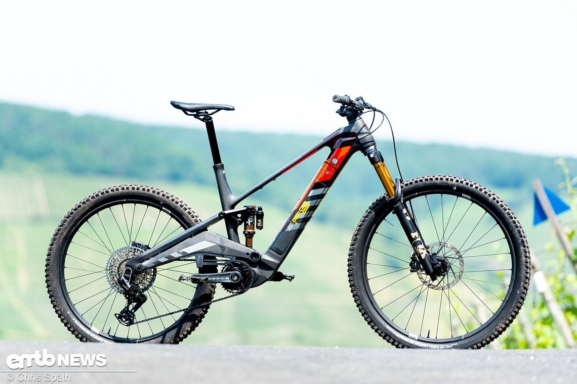

Rotwild ist der vermutlich erste deutsche Fahrradhersteller, der ein Bike mit DJI Avinox vorstellt – pünktlich zur Eurobike ist das neue E-Mountainbike fertig – und man kann gut und gerne von einem Entwicklungs-Sprint sprechen.
Auf Basis des bestehenden R.EX wurde rund um den DJI Avinox in kürzester Zeit ein neues Bike entwickelt, das mit kleinen aber feinen Detailverbesserungen aufwartet. Grundlage bildet dafür weiterhin der Carbon-Rahmen mit auffälligem Hinterbau-Design und schlank anmutendem Hauptrahmen. Gleich bleiben einige der Kennzahlen: Das R.EX bietet 160 mm Federweg vorne, 150 mm hinten, rollt auf Mullet-Laufrädern, ist jedoch erst einmal nur in drei Rahmengrößen verfügbar. Größe S fehlt, im Vergleich zum Vorgänger.

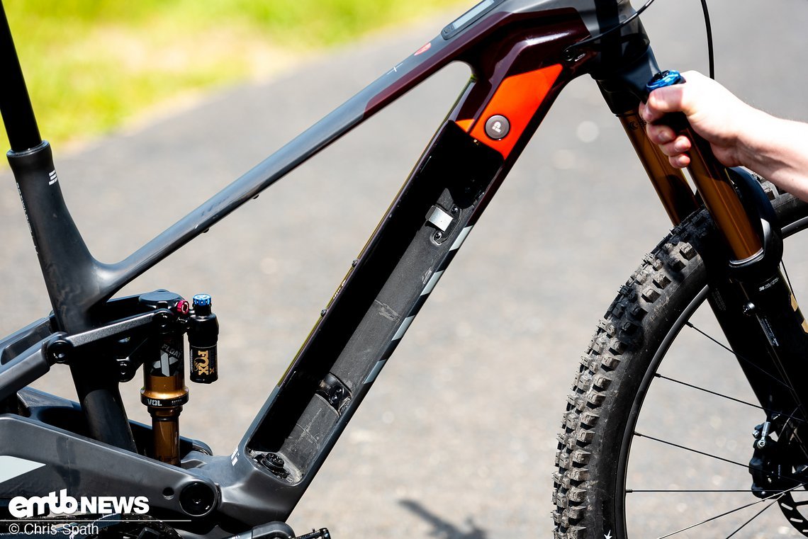

Der Akku lässt sich Schräg nach oben entnehmen.

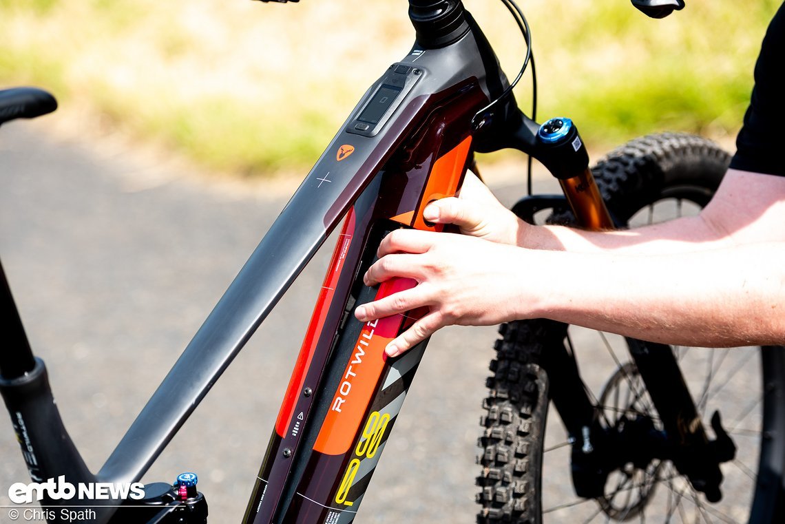

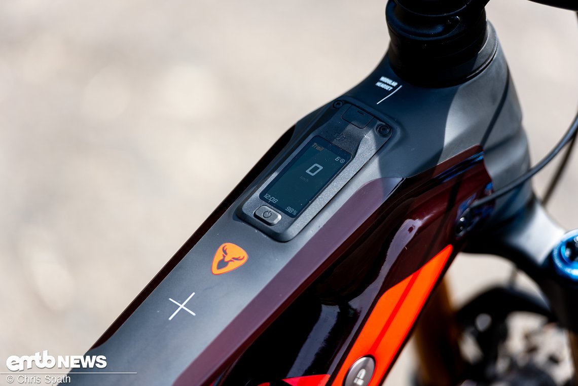

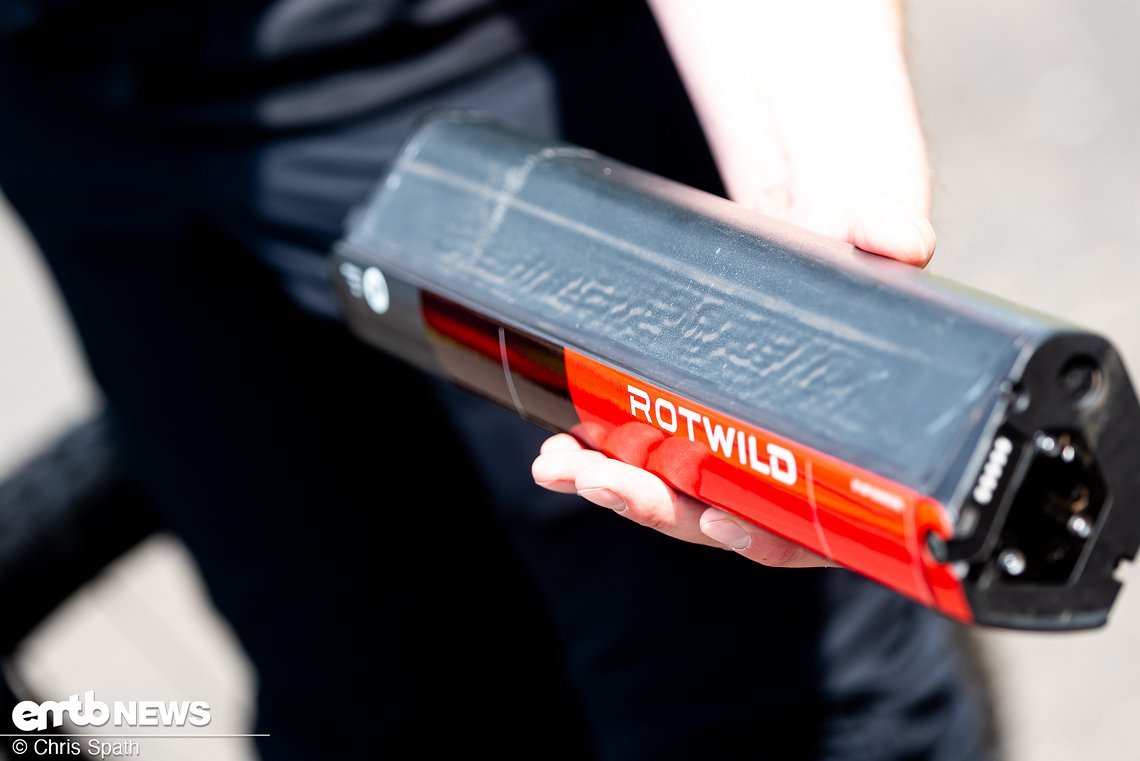

Widmen wir uns dem Hauptrahmen: In diesem sitzt der Rotwild-IPU900-Akku – der einen wichtigen Anteil im Entwicklungsprozess gespielt hat. DJI als Systemhersteller inklusive Akku anzubinden, war für Rotwild trotz der starken Kennzahlen und der hohen Popularität nicht entscheidend. Die eigene Akku-Technologie liefert gegenüber der von DJI entscheidende Vorteile, erst mit einer Öffnung von DJI gegenüber der Verwendung mit Rotwild-Akku wurde aus der Idee ein handfestes Projekt. Rotwild ist damit auch der erste Hersteller mit DJI-Motorsystem, aber eigenem Akku.
Der Rahmen des R.EX ist ansonsten natürlich auch ein schickes Stück Kohlefaser: Die Leitungen führen seitlich am Steuerrohr in den Rahmen, so wie wir es gerne haben. Seitlich, bzw. schräg nach oben kann auch der Akku entnommen werden – drückt man den silbernen Knopf im Unterrohr, springt der Akku einen halben Zentimeter aus der Versenkung und kann dann entnommen werden. Der Blick ins Akku-Fach offenbart, dass Rotwild seine Oberflächen auch im Rahmen-Inneren ganz gut unter Kontrolle haben dürfte.

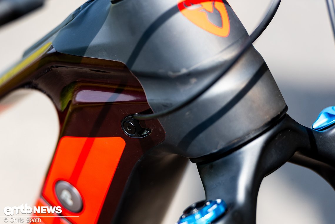

Trotz Acros-Steuersatz, trotz ZS56-mm-Steuerrohr – die Leitungen gehen seitlich in den Rahmen
# Trotz Acros-Steuersatz, trotz ZS56-mm-Steuerrohr – die Leitungen gehen seitlich in den Rahmen – unserer Meinung nach die richtige Entscheidung!

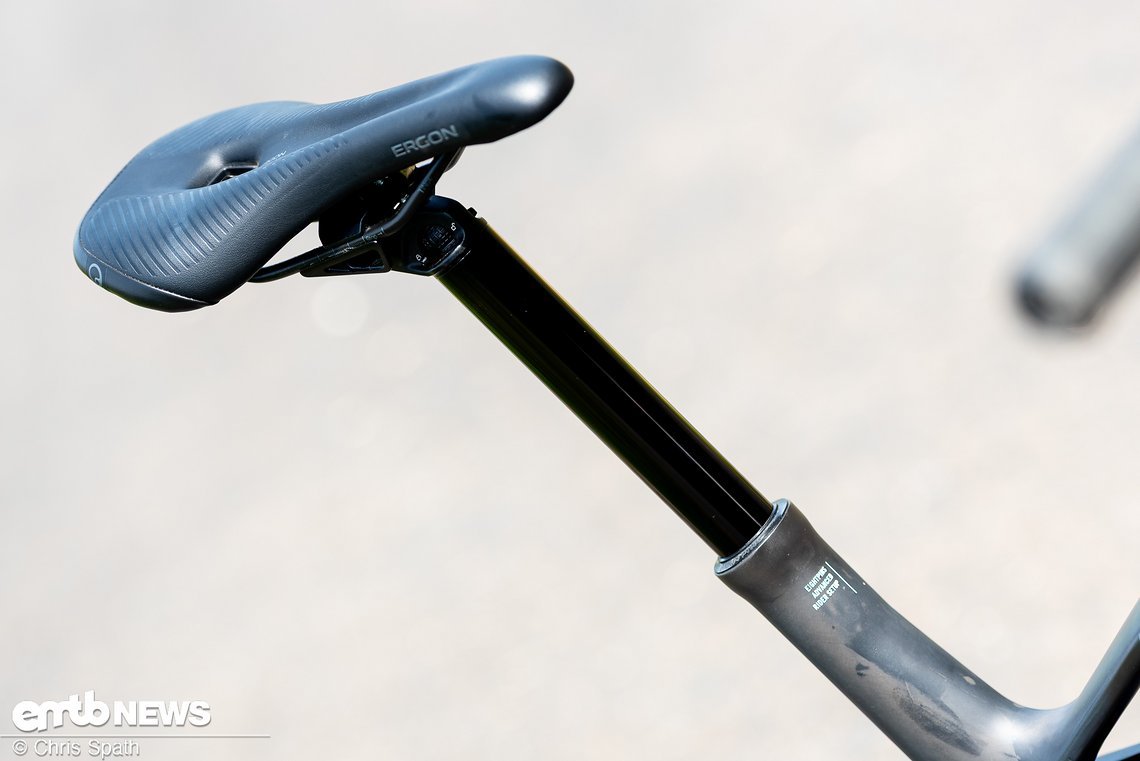

Ohne Manschette, noch sauberer integriert ist die 8Pins-Sattelstütze
# Ohne Manschette, noch sauberer integriert ist die 8Pins-Sattelstütze – in kleinen Stufen lässt sie sich werkzeuglos auf die perfekte Sitzhöhe einstellen.

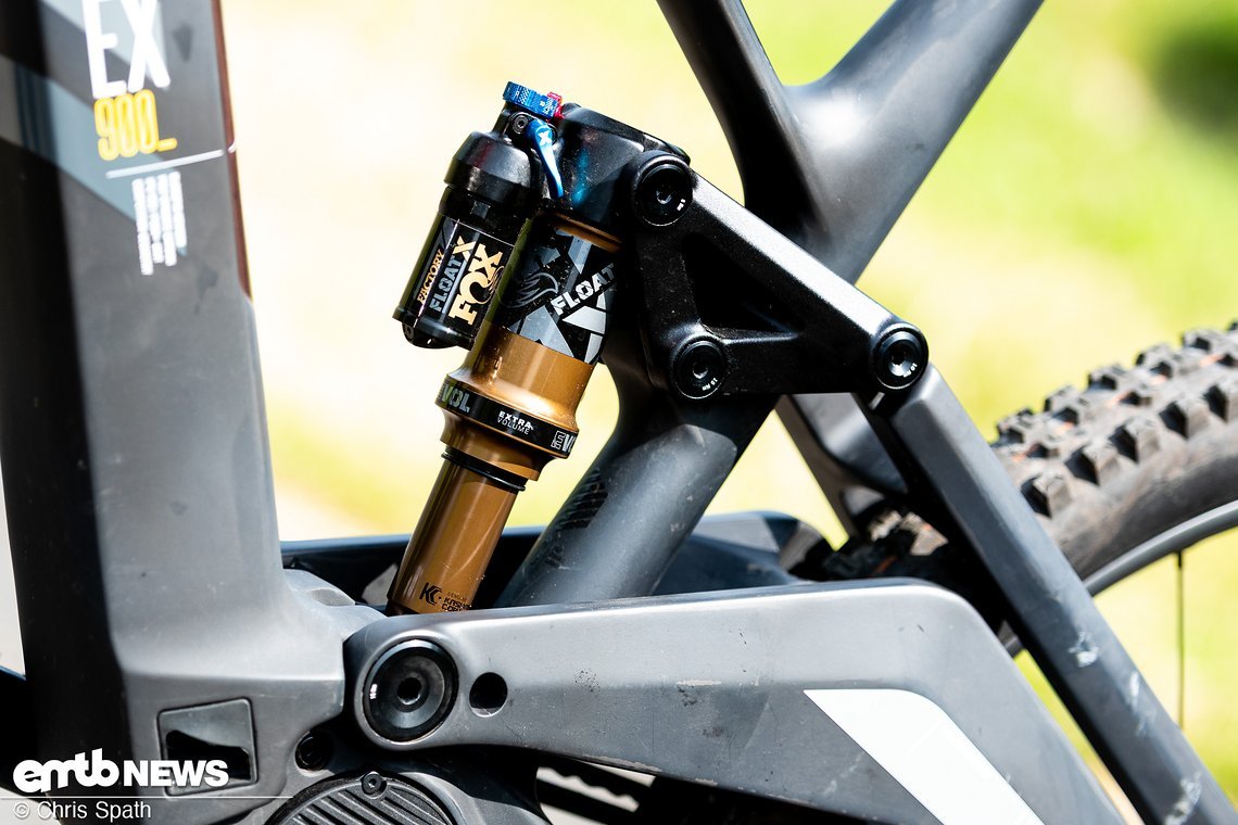

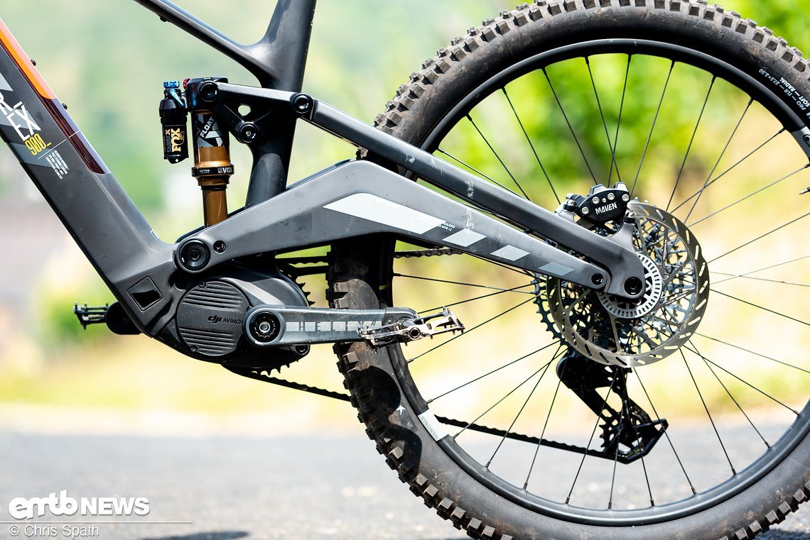

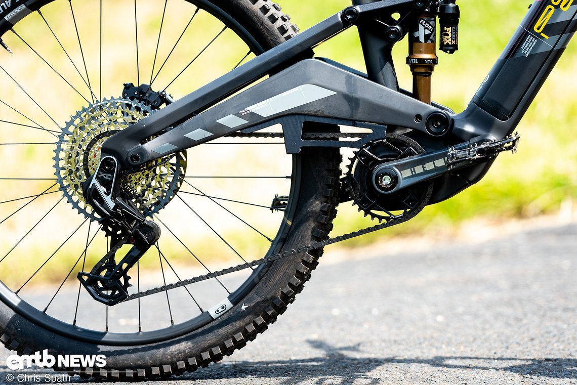

Rotwild setzt auf einen Horst-Link-Viergelenk-Hinterbau mit angehobener Kettenstrebe.
# Rotwild setzt auf einen Horst-Link-Viergelenk-Hinterbau mit angehobener Kettenstrebe. – Durch die Positionierung des Hauptdrehpunktes weit vorne und etwas angehoben musste die Kettenstrebe über der Kette geführt werden
Da passt genau ein Inbus-Schlüssel durch
# Da passt genau ein Inbus-Schlüssel durch – Das Loch in der Schwinge erleichtert die (De)montage des Dämpfers.

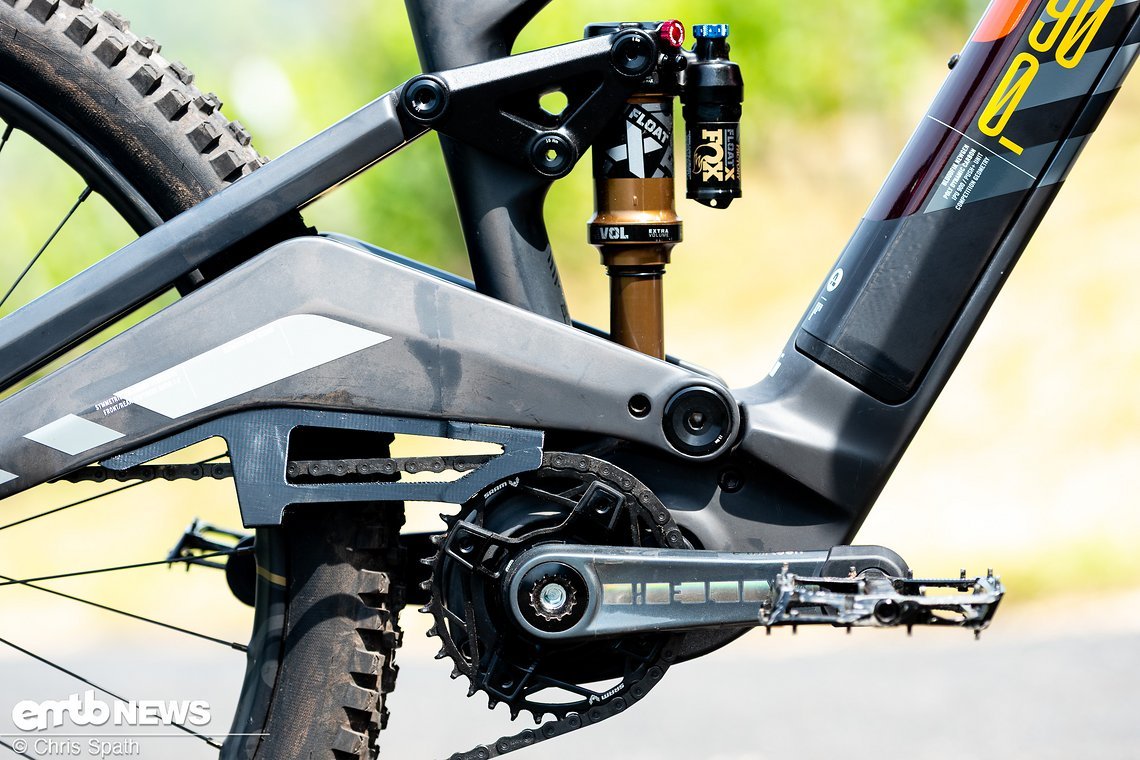

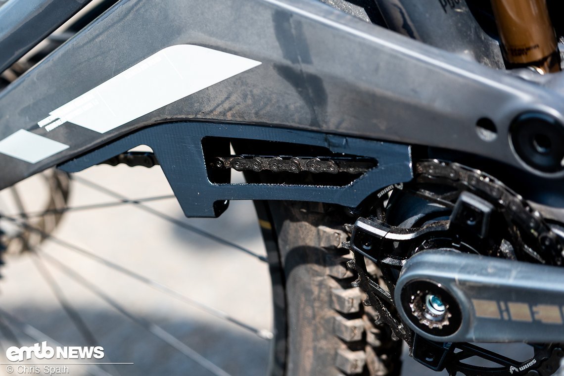

Noch nicht fertig war der Kettenstreben-Schutz
# Noch nicht fertig war der Kettenstreben-Schutz – Rotwild arbeitet hier an einer Lösung, die zur Verfügbarkeit des Bikes fertig sein wird.
Kleines, praktisches Detail: In der voluminösen Kettenstrebe ist jetzt ein kleines Loch, mit dem sich die untere Dämpferschraube einfach lösen lässt.

Rotwilds IPU900-Akku mit Carbon-Gehäuse bringt es auf eine beachtliche Energiedichte von 241 Wh/kg
# Rotwilds IPU900-Akku mit Carbon-Gehäuse bringt es auf eine beachtliche Energiedichte von 241 Wh/kg – Der Akku durfte nicht fehlen – und war Bedingung für die Zusammenarbeit mit Motorsystemhersteller DJI.
Mit einem Carbon-Korpus und einem – in unzähligen Ausführungen perfektionierten – Querschnitt des Akkus, sowie einer Schnellentnahmefunktion bildet der leichte Akku das Herzstück des R.EX. Die Bauform erlaubt ein visuell ansprechendes Unterrohr, das Gesamtgewicht ermöglicht es, ein vergleichsweise leichtes E-MTB mit knapp 900 Wh Kapazität bei knapp unter 22 kg Gesamtgewicht zu erschaffen.

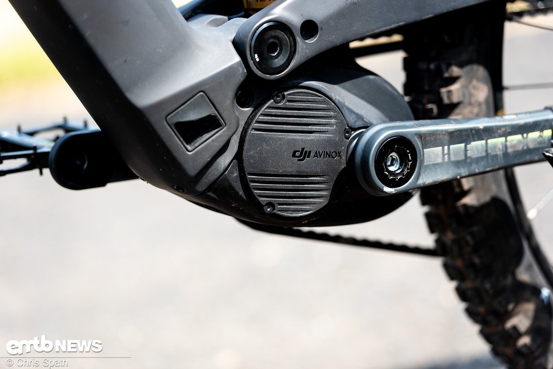

DJIs Avinox ist seit genau einem Jahr in aller Munde
# DJIs Avinox ist seit genau einem Jahr in aller Munde – Seit dem Eurobike-Debüt letztes Jahr zählt er zu den populärsten Motoren.
Nicht nur die Leistungskennzahlen sind daran Schuld, …
# Nicht nur die Leistungskennzahlen sind daran Schuld, … – … auch, dass DJI direkt auf ein Farbdisplay mit Touch-Bedienung setzte, war ein Novum.

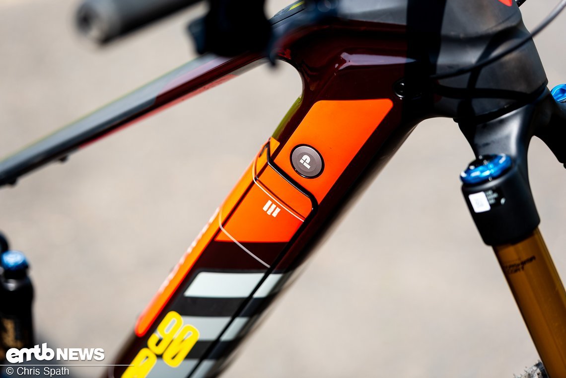

Gewicht und Leistung spielen auch beim DJI Avinox eine maßgebliche Rolle: Der nur knapp über 2,5 kg schwere Motor liefert nach dem neuesten Update bis zu 1.000 W Spitzenleistung, bei einem Drehmoment von 105 Nm oder 120 Nm im Boost-Modus. Dazu gibt es ein 2″-Farbdisplay mit Touch-Steuerung, oder alternativ zwei kabellose Lenker-Remotes, mit denen sich die Unterstützungsstufen sowie das Display bedienen lassen.
Der silberne Knopf ermöglicht die Akku-Entnahme in Sekundenschnelle.
# Der silberne Knopf ermöglicht die Akku-Entnahme in Sekundenschnelle.
Der Akku lässt sich schräg nach oben entnehmen.
# Der Akku lässt sich schräg nach oben entnehmen.
Im Hautprahmen sieht alles sehr ordentlich verarbeitet aus.
# Im Hautprahmen sieht alles sehr ordentlich verarbeitet aus.

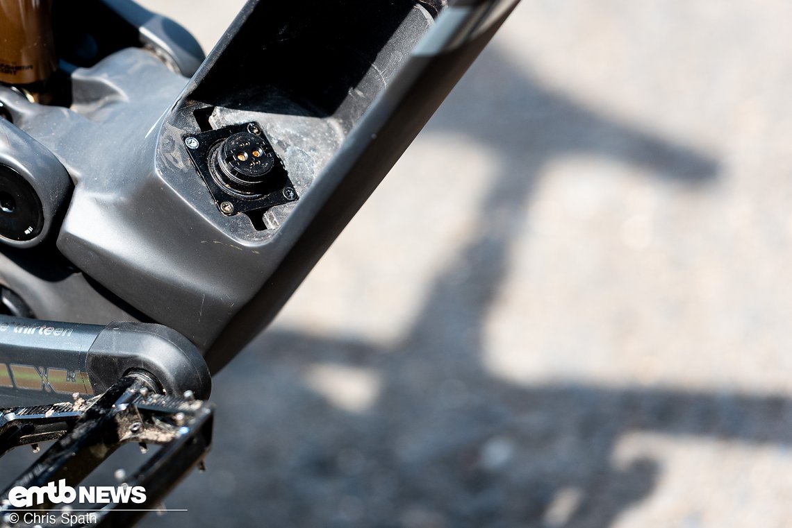

Dank Buchse geht der Akku-Wechsel bzw. Ein- oder Ausbau reibungslos.
# Dank Buchse geht der Akku-Wechsel bzw. Ein- oder Ausbau reibungslos.

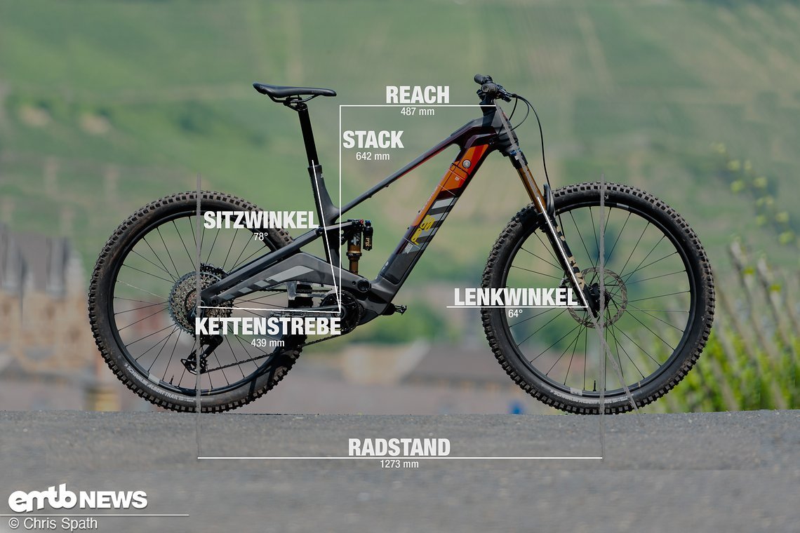

Als All-Mountain-Bike positioniert, soll das Rotwild R.EX mit DJI-Motor den Vorgänger ablösen und als Ableger des Enduro-Race-Bikes Rotwild R.EXC ein etwas gediegeneres Publikum ansprechen. Dafür setzt der Hersteller auf drei Rahmengrößen, los geht es bei M, Schluss ist bei XL.
Wer bei All-Mountain an altbacken denkt, wird spätestens beim Blick auf die Geometrie seine Meinung ändern. Mit 64° Lenkwinkel und 78° Sitzwinkel liegt das Rotwild voll im Zeitgeschehen. Auch Reach und Stack fallen modern und angemessen lang aus. Ab 462 mm beim M-Rahmen geht es konstant in 25-mm-Schritten nach oben: 487 mm am L, 512 mm am XL.

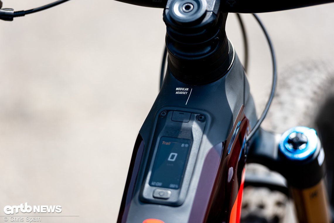

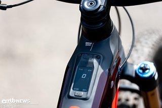

Im Steuerrohr steckt ein Acros-Winkelsteuersatz, mit dem sich die Geometrie im Detail anpassen lässt.
# Im Steuerrohr steckt ein Acros-Winkelsteuersatz, mit dem sich die Geometrie im Detail anpassen lässt. – Dazu reicht es, die Steuersatzschalen um 180° zu drehen.
Auch die Stack-Werte sind angemessen und lassen genug Spielraum, um das Cockpit niedrig zu fahren, oder mit einem High-Riser-Lenker etwas aufzubocken. Mit 439 mm liegt die Kettenstrebe eher im kompakten Bereich, dürfte mit dem M- und dem L-Rahmen aber noch für eine gute Balance sorgen.
Bei seinem Premium-Preis wäre die Option auf eine mitwachsende Kettenstrebe noch ein gern gesehenes Feature am Rotwild R.EX. Als einzige Verstellmöglichkeit dient der Acros-Winkelsteuersatz, der durch hohe Anwendungsfreundlichkeit punkten kann.
Wusstest du eigentlich, dass du in Geometrics – unsere Datenbank für Fahrrad-Geometrien – viele aktuelle E-Bikes miteinander vergleichen und auf den ersten Blick die Unterschiede sehen kannst? Probier’s mal aus!
Erhältliche Rahmengrößen M / L / XL
Rotwild R.EX 2025 mit Geometrieangaben in Rahmengröße L

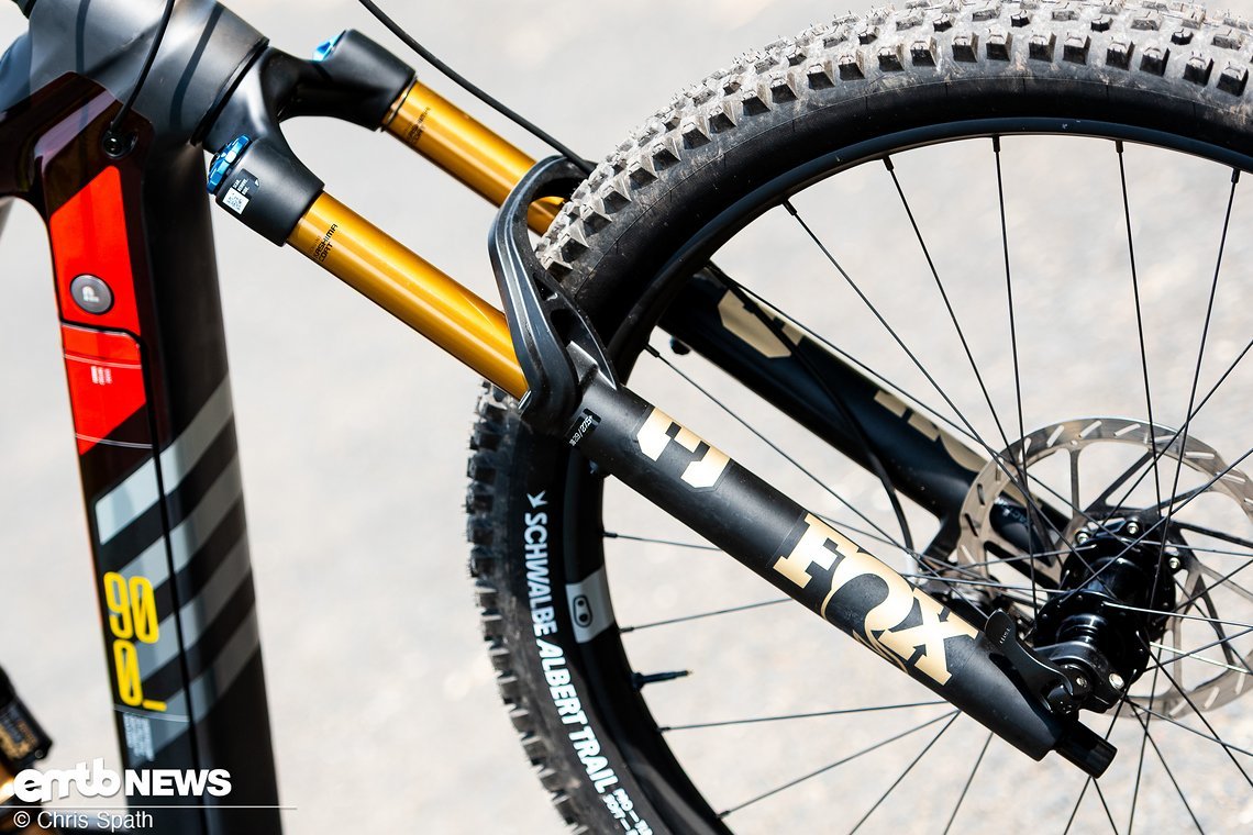

RockShox-Fans werden beim Pro-Modell fündig. Eine Lyrik Select+ und ein Super Deluxe Select+ bearbeiten in Kombination mit Alu-Laufrädern von Crankbrothers und den Schwalbe Albert Trail-Reifen den Boden. Angetrieben wird durch eine GX Eagle Transmission, gebremst wird mit Maven Bronze-Bremsen.

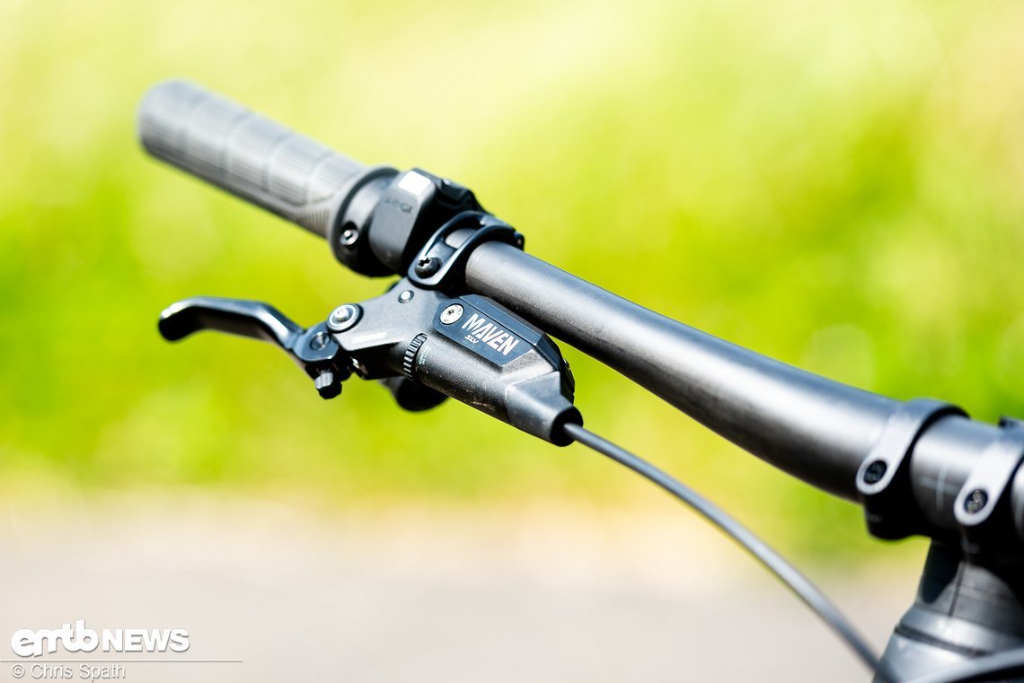

Starke Bremsen: SRAMs Maven in Silver-Ausführung.
# Starke Bremsen: SRAMs Maven in Silver-Ausführung.

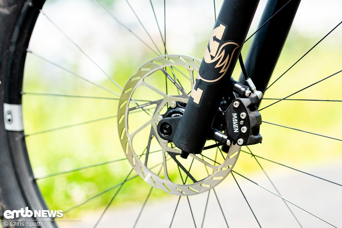

Die Bremse ist mit 200/180-mm-Scheiben und metallischen Belägen bestückt.
# Die Bremse ist mit 200/180-mm-Scheiben und metallischen Belägen bestückt.

Highlight aller Varianten: Die 8Pins-Sattelstütze ist in kleinen Stufen perfekt an die Sitzhöhe anpassbar und bietet bis zu 225 mm Hub am XL-Modell. Etwas aus der Zeit gefallen ist jedoch der starke Setback von 25 mm.

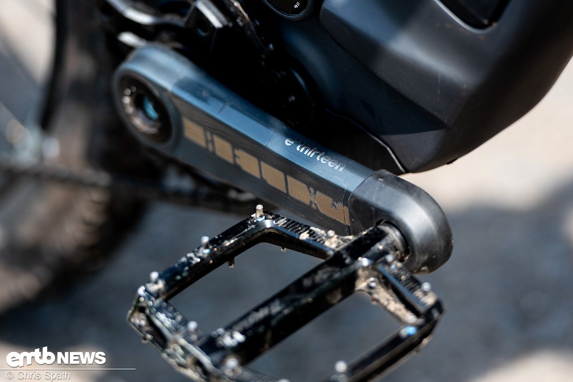

21,7 kg kommen nicht von irgendwoher – dafür sorgen unter anderem leichte Teile wie die e*thirteen Carbon-Kurbel.
# 21,7 kg kommen nicht von irgendwoher – dafür sorgen unter anderem leichte Teile wie die e*thirteen Carbon-Kurbel.

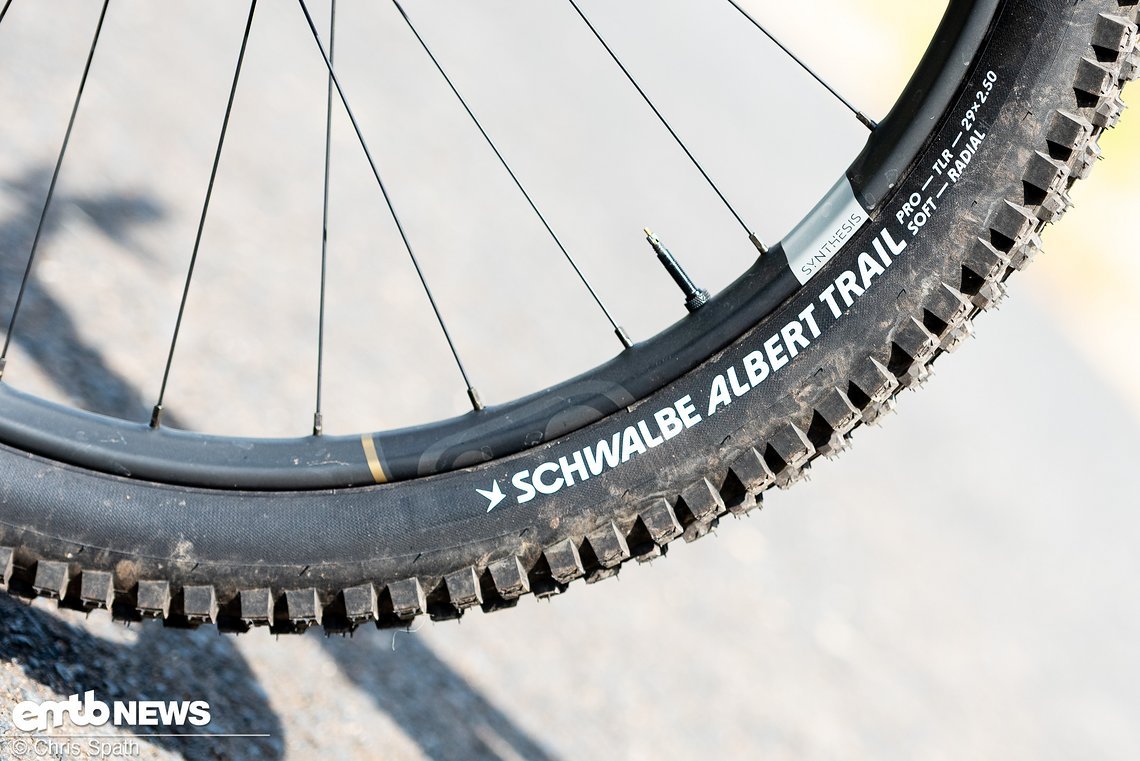

VorderreifenSCHWALBE Albert Evo
Trail / Soft / TLE / 29x2.5
SCHWALBE Albert Evo
SCHWALBE Albert Evo
HinterreifenSCHWALBE Albert Evo
Trail / Soft / TLE / 27.5x2.5
SCHWALBE Albert Evo
SCHWALBE Albert Evo

Auch wenn es nicht unbedingt meiner Vorliebe entspricht – die Balance mit kurzer Kettenstrebe und dem flachen Cockpit ist stimmig. In Kurven hatte ich keine Probleme mit einem wandernden Vorderrad und war überrascht, wie flink das Rotwild sich von Anlieger zu Anlieger hat feuern lassen. Sicherlich spielt hier auch die gutmütige Rahmensteifigkeit mit rein – meiner Erfahrung nach funktionieren Bikes mit kompaktem Hinterbau vor allem dann gut, wenn der Rahmen Energie aufnehmen kann.
Was bleibt? Ein exzellenter erster Eindruck. Das Rotwild ist sicherlich nicht für alle das richtige Bike, aber wer auf der Suche nach einem flinken, spaßigen Rad ist, das vor allem durch sein natürliches, intuitives Fahrverhalten begeistern kann, könnte mit dem R.EX genau richtig liegen!

  1. Wenn der Hinterbau nicht so unfassbar hässlich wäre. Ansonsten ziemlich geiles Gerät.

    Die Lackierung und Aufkleber der aktuellen Rotwild gefallen mir überhaupt nicht!
    Die Lackierung kann man ändern. Beim Hinterbau wird es schwierig smilie
    Was mich mehr ärgert ist der irreführende Aufkleber bezüglich der Akkukapazität von 900 Wh.
    In meinen Augen ist das Kundentäuschung!
  3. Katastrophe das Teil optisch...
  4. Was mich mehr ärgert ist der irreführende Aufkleber bezüglich der Akkukapazität von 900 Wh.
    Schon seit Jahren geübte Praxis von fast allen Herstellern.
