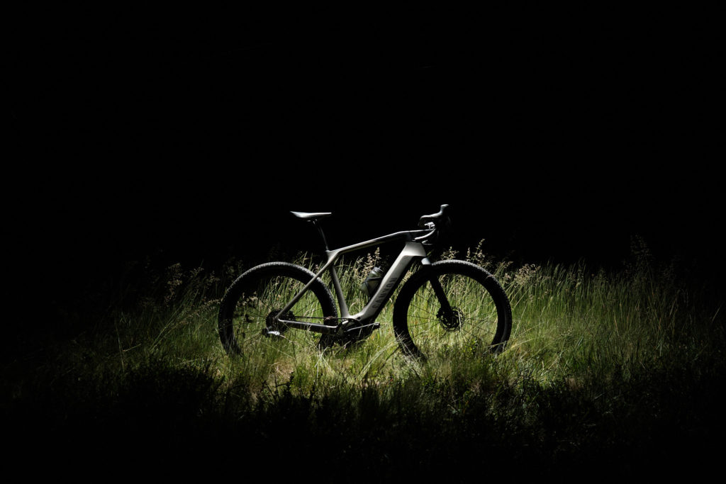

Canyon Grail:On 2021: Infos und Preise
- Neue E-Gravelbike-Serie mit Bosch Performance Line CX GEN4 Motor
- Rahmenmaterial Carbon
- Akku 500 Wh, im Unterrohr integriert
- Steuerung vier Unterstützungsstufen, bis. max. 340 % der Fahrerleistung
- Gewicht ab 15,9 kg*
- Preis ab 4.869 € (UVP)
- Verfügbar ab 22.07.2020
- Infos https://www.canyon.com/de-de/
*Herstellerangabe
Details
Herzstück des Grail:On ist der Carbon-Rahmen mit innen verlegten Zügen. Die Kunstfaser soll den Rahmen stabiler machen – an manchen Stellen beträgt die Wandstärke über 4 mm – und dennoch für ein geringes Gewicht sorgen. Die 15,9 kg Gesamtgewicht des Grail:ON 8 eTap trotz großem Akku und starkem Motor sind das Ergebnis. Der Rahmen setzt zudem auf eine große Bremsscheiben bis zu 180 mm und eine Boost-Hinterradnabe. Selbst Schutzbleche können montiert werden.
Canyon möchte sein Grail:On insgesamt so ausgestattet haben, dass es sich auch im Gelände sicher und zuverlässig fahren lässt. Wichtiges Element hierfür sind die Reifen. Die Koblenzer setzen dabei auf einen neuen, 50 mm breiten G-One Bite Reifen von Schwalbe (der auch für so manches andere Gravelbike oder E-Gravelbike interessant sein könne). Bauartbedingt kann der dicke Reifen mit einem geringeren Druck gefahren werden, was für mehr Komfort sorgt. Gepaart werden die Mäntel in allen Versionen mit Laufrädern der HG-Serie von DT Swiss, welche extra für die Belastungen von E-Bikes entwickelt wurden.
Ausstattung
Canyon bietet das Grail:On im Modelljahr 2021 in 4 Versionen an, darunter ein Frauen-spezifisches Modell. Mit 7 Rahmengrößen sollen FahrerInnen mit Körpergrößen von ca. 156 cm bis über 200 cm ein passendes Rad finden. Bei den Rahmengrößen 2XS und S verbaut Canyon kleinere 650B Laufräder, um das Fahrverhalten und die Geometrie beibehalten zu können.
Während die drei günstigeren Versionen mit Gravel-Komponenten der GRX-Serie von Shimano schalten und verzögern, kommt bei der teuersten Variante eine Sram eTap zum Einsatz. Die Frauen-Version kommt in der Farbe „Rosewood Red“, die Herren-Modelle in „Cloud Grey“ und „Discovery Blue“.

Die Geometrie des Grail:On orientiert sich an der des motorlosen Grail Gravelbikes. Diese soll dank einer entspannten Position und einem längeren Radstand für ein Plus an Komfort sorgen und einen souveränen Umgang mit dem starken Elektromotor erleichtern. Der Motor wurde dafür zusätzlich extra tief gesetzt, um den Schwerpunkt niedrig zu halten.
Ein kurzer Vorbau und ein breiter Lenker sind im Mountainbike-Bereich gang und gäbe und sorgen trotz langer Rahmen für mehr Wendigkeit. Canyon hat sich davon inspirieren lassen und spendiert auch dem Grail:On nach den Geländevorbildern ein dementsprechendes Cockpit.
