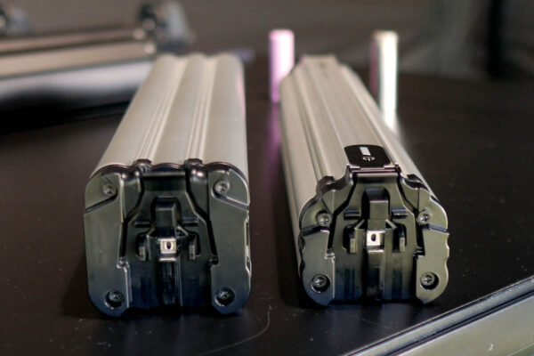

  2. Ist das unterrohr mit dem 600er Akku tatsächlich schmaler wie beim 800er? Ich dachte, die sind teilweise austauschbar und somit gleich dick?
    Das hatte ich mich letztens auch schon gefragt, die akkus sind gleich lang, aber insbesondere in der höhe gibt es unterschiede.
