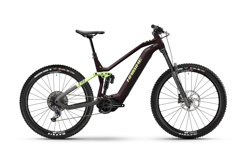

Wer gern auf Enduro-Trails unterwegs ist und es richtig rough mag, sollte sich das neue Haibike Hybe 10.5 anschauen. Die deutsche E-Bike-Marke Haibike hat schon länger eine neue Produktfamilie mit dem Namen Hybe im Portfolio. Die E-Mountainbikes dieser Familie sind für gröbste Pisten und hartes Gelände ebenso gemacht wie für die komfortable Wochenendtour. Das Haibike Hybe 10.5 ist ein E-Fully mit 170/160 mm Federweg, das auf gemixten Laufrädern (Mullet-Wheels – 29″ vorne, 27,5″ hinten) rollt und vom neuen Yamaha PW-XM-Mittelmotor angetrieben wird. Der Akku ist im Unterrohr des Aluminiumrahmens, der übrigens auch mit dem MRS (Modular Rail System) ausgestattet ist, integriert. Preislich ruft Haibike für dieses Modell einen UVP von 7.999 € auf.

Der neue PW-XM-Motor von Yamaha wurde speziell für den Einsatz an E-Mountainbikes entwickelt. Mit einem maximalen Drehmoment von 85 Nm und einem Gewicht von 2,6 kg bietet er die besten Voraussetzungen für viel Fahrspaß auf dem Trail. Das Gehäuse ist aus Magnesium hergestellt, wird mit Yamaha Motorradtechnologie hergestellt und besticht durch hochwertige Optik und Haptik. Zudem verfügt der Motor über ein verbessertes Wärmemanagement. Die fortschrittlichen Sensortechnologien Zero Cadence und Automatic Support Mode sorgen für ein kraftvolles und reaktionsschnelles Ansprechverhalten. Eine Walk-Assist-Funktion ist ebenfalls vorhanden.

Beim Haibike Hybe 10.5 bekommt man für 7.999 € (UVP) ein reinrassiges Shredder-E-Bike, mit dem die richtig groben Lines Spaß machen. An der Front regelt eine RockShox Zeb Ultimate mit 170 mm Federweg und am Heck generiert ein RockShox Super Deluxe Ultimate viel Grip, Komfort und Traktion. Passend dazu: die Maxxis-Bereifung aus Assegai an der Front und Minion DHR II am Heck.

Angetrieben wird das Haibike Hybe 10.5 vom neuen Yamaha PW-XM. – Der kompakte Motor wiegt 2,6 kg und ist mit einem Magnesiumgehäuse ausgestattet.
