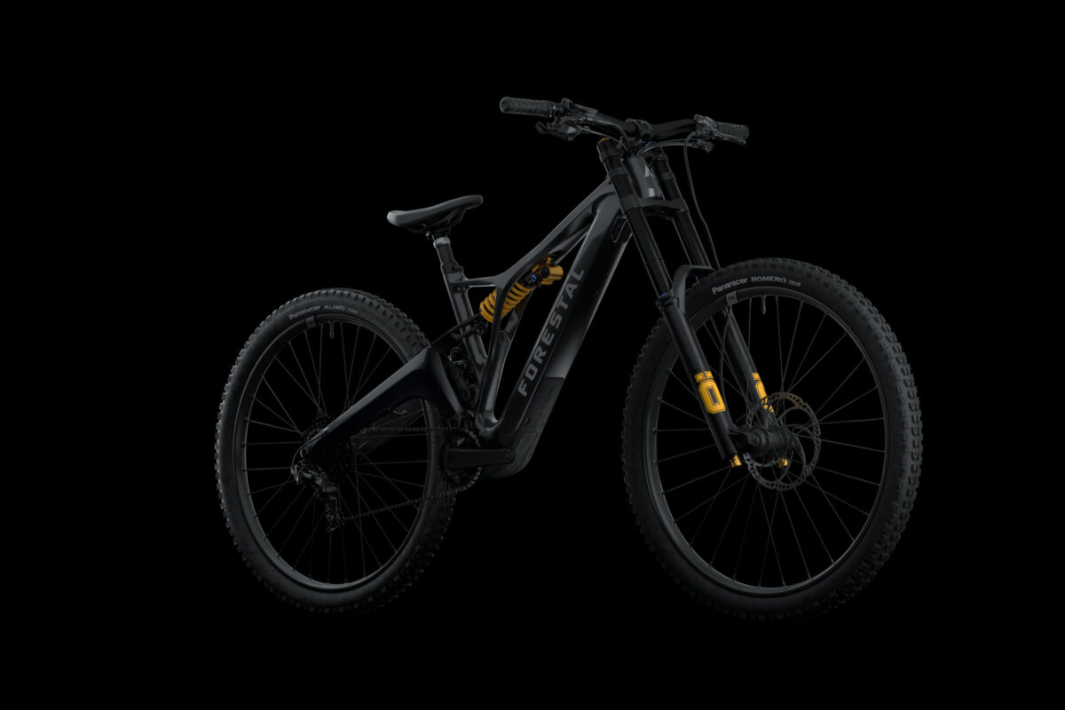

Das Forestal e-Cygnus erweitert die Down-Country-Reihe des Herstellers und kombiniert die bewährte Twin Levity Suspension mit modernster Bosch-Technologie. Es soll alle Vorteile der neuen Cygnus-Plattform übernehmen und die Leistung des Bosch Performance Line SX Motors hinzufügen. Ausgestattet mit einem 400 Wh CompactTube Akku und optionalem 250 Wh PowerMore Range Extender möchte das e-Cygnus leichtes Handling und Reichweite vereinen. Ausgestattet mit Carbon-Rahmen und 29″ Laufrädern soll das Topmodell mit einem 120/120 mm Fahrwerk auf ein Gewicht von 18,5 kg kommen.

Die Formsprache des Forestal e-Cygnus folgt einem klaren Konzept, das Ästhetik und Funktionalität gleichermaßen berücksichtigen möchte. Der Alpha Box Rahmen setzt dabei auf fließende Linien und glatte Übergänge, die bewusst darauf abzielen, das technische Innenleben unauffällig und dennoch effizient zu integrieren. Technisch setzt das e-Cygnus auf die Twin Levity Suspension – einen Eingelenker, der durch zusätzliche Umlenkhebel ergänzt wird, um die Federungsdynamik zu optimieren. Durch den Einsatz einer speziellen Carbon-Verlängerung für den Dämpfer soll zudem Gewicht eingespart und die Steifigkeit des Systems erhöht werden.
Die massive Einarmschwinge fällt auf – mit der Twin Levity Suspension wird auf einen Eingelenker gesetzt.
