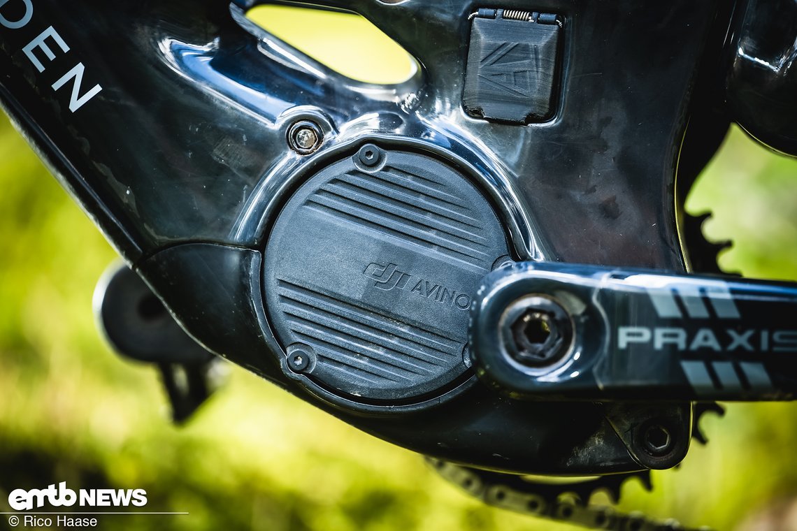

Im Druid Lite setzt Forbidden auf den DJI Avinox M1-Motor, der in seiner Spitze bis zu 1000 Watt und ein maximales Drehmoment von 120 Nm generiert.

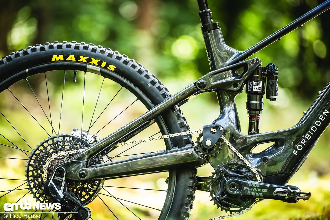

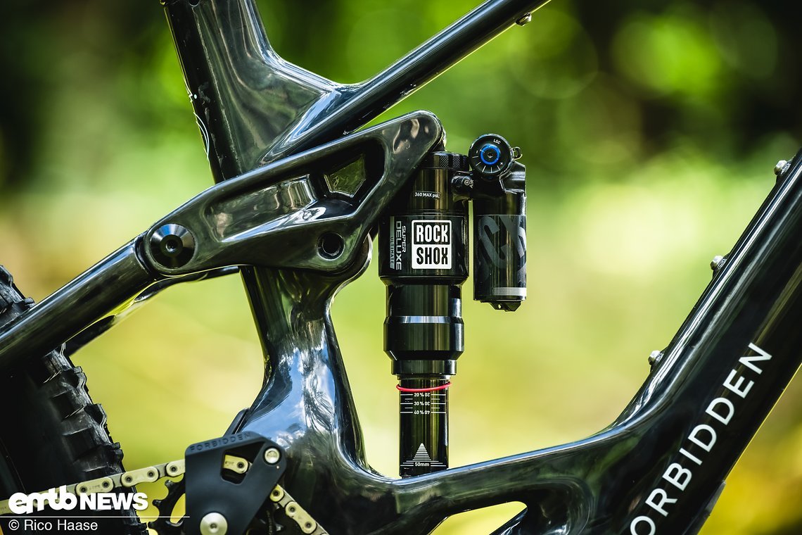

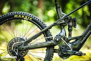

Forbidden setzt an seinen Bikes – egal ob mit oder ohne Motor – auf einen Hinterbau mit High-Pivot-Technologie.

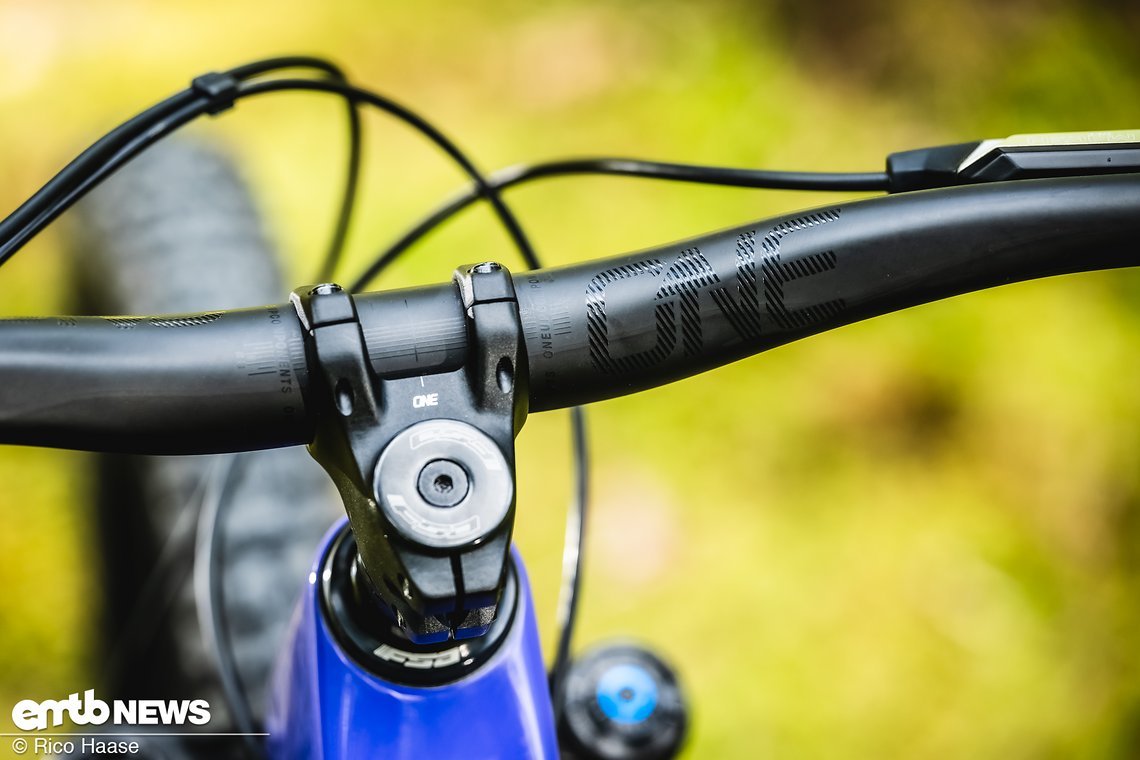

Der Carbonlenker kommt von OneUp und hat einen leicht flexenden Shape.

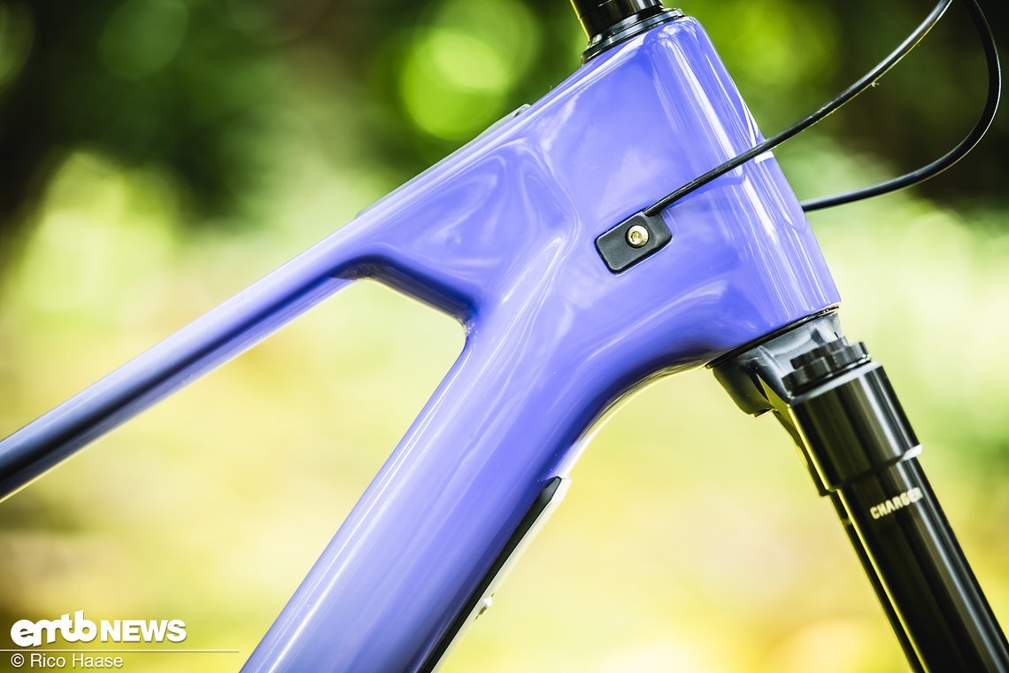

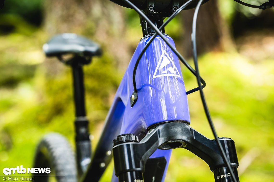

Seitliche Leitungseingänge sorgen für einen einfacheren Service und sehen gut aus.
# Seitliche Leitungseingänge sorgen für einen einfacheren Service und sehen gut aus.

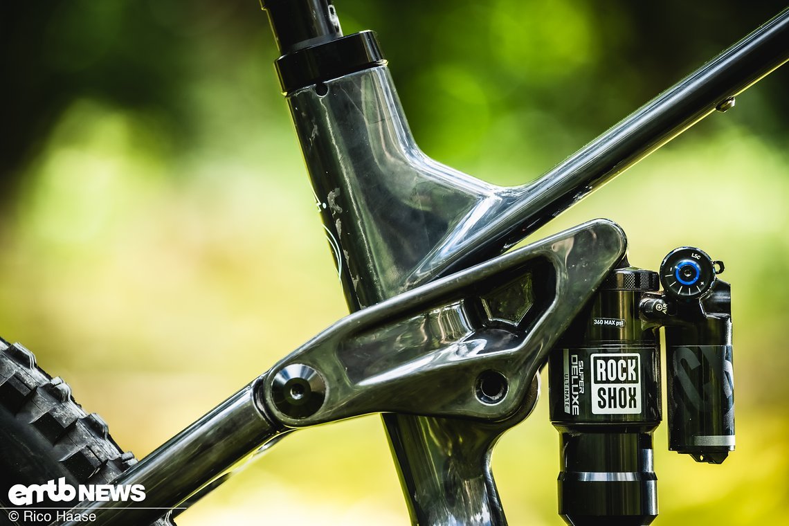

Was ist „High-Pivot” – und was ist daran besonders?
Hoher Drehpunkt & rückwärts gerichtete Radführung
Beim High-Pivot-Konzept will man durch einen realen oder virtuellen Drehpunkt, der deutlich über dem Tretlager liegt, eine stark nach hinten gerichtete Raderhebungskurve erreichen. Andere Hinterbausysteme wie Horst-Link-Viergelenker oder DW-/VPP-Hinterbauten haben oft nur einen sehr kurzen, nach hinten gerichteten Teil der Raderhebungskurve.
In der Theorie ergeben sich dadurch mehrere Effekte: Das Hinterrad kann beim Einfedern Hindernissen leichter ausweichen, muss beim Ausfedern aber auch wieder in Fahrtrichtung nach vorne gezogen werden. Durch die starke Veränderung der Achsposition in Relation zum Tretlager verändert sich auch die Achslastverteilung sehr dynamisch und erzeugt bei tiefer eingefedertem Hinterbau mehr Last auf dem Vorderrad. Ebenso hat die Veränderung der Achsposition einen starken Einfluss auf die Kette – durch das länger werdende Heck zieht der Hinterbau an der Kette. Um diesen Effekt zu kompensieren, setzen High-Pivot-Konzepte fast immer auf eine Kettenumlenkrolle (Idler-Pulley).

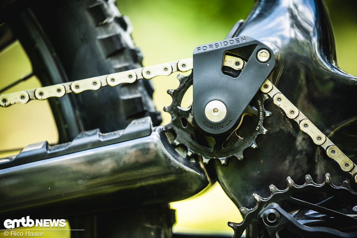

Kettenumlenkung (Idler-Pulley)
Wie beschrieben braucht der High-Pivot-Hinterbau während des Einfederns eine gewisse Längung der Kette. Da der Schaltwerkkäfig diese nicht vollends ausgleichen kann, kommt es ohne Kettenumlenkrolle zu unerwünschtem Pedalrückschlag. Forbidden begegnet diesem Effekt mit einem zusätzlichen Umlenkritzel (Idler-Pulley) nahe dem Drehpunkt, über das die Kette geleitet wird. Dadurch wird der Pedalrückschlag reduziert, durch die präzise Positionierung des Ritzels kann außerdem der Anti-Squat, also das Antriebsverhalten des Bikes, justiert werden. Damit kann der Hersteller dem Fahrwerk in Uphill und Downhill genau die richtige Charakteristik verpassen und die Federung kann ihre volle Sensibilität und Effizienz entfalten.

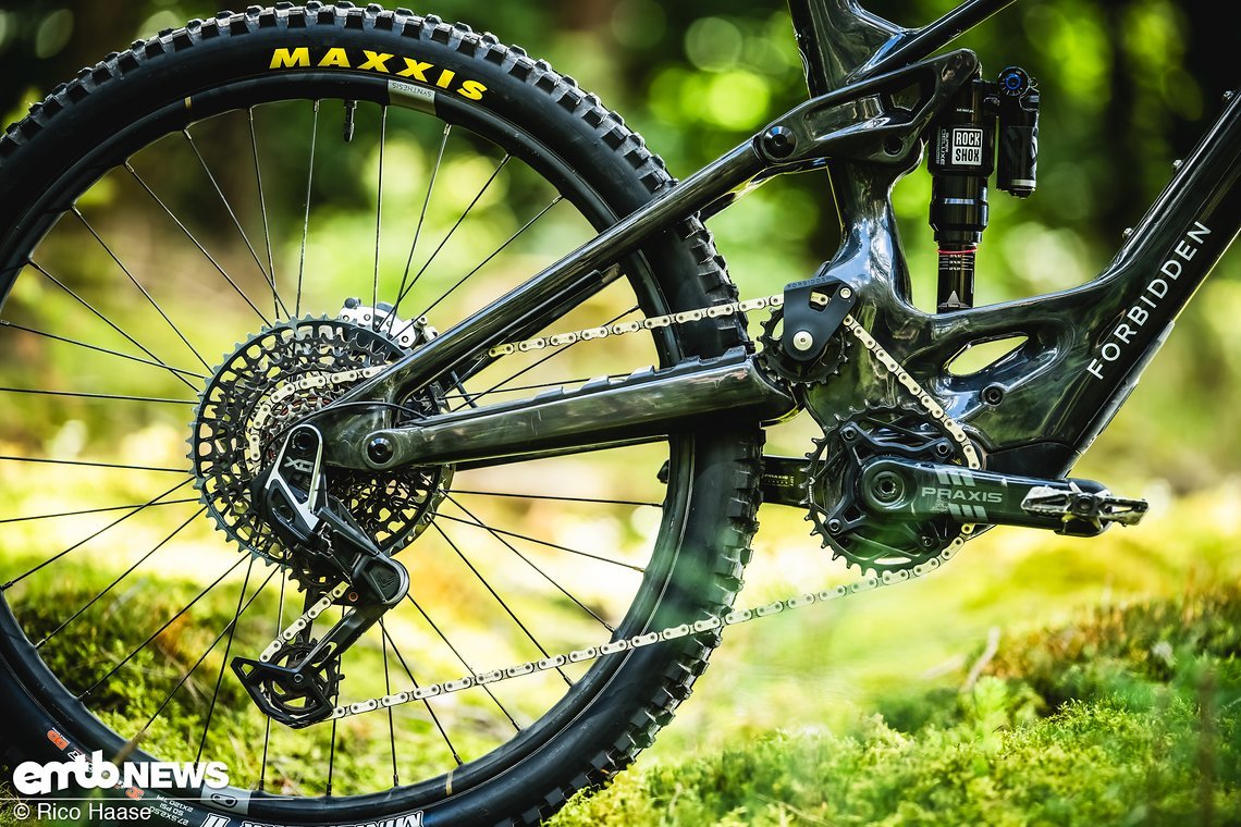

# Forbidden setzt an seinen Bikes – egal ob mit oder ohne Motor – auf einen Hinterbau mit High-Pivot-Technologie.

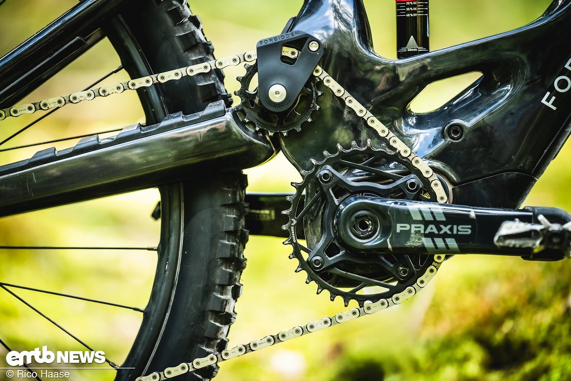

Hierbei läuft die Kette durch eine zusätzliche Umlenkung, dem sogenannten Idler-Pulley.
# Hierbei läuft die Kette durch eine zusätzliche Umlenkung, dem sogenannten Idler-Pulley.
Hauptvorteil hierbei: reduzierter Pedalrückschlag.
# Hauptvorteil hierbei: reduzierter Pedalrückschlag.

Motor & Akku
Forbidden setzt im Druid Lite E‑Bike auf den DJI Avinox-Motor. Dieses kompakte Aggregat punktet mit einer sensiblen Sensorik, einstellbaren Unterstützungsstufen, einer angenehmen Geräuschkulisse, kraftvollem Nachlauf und einem ebenso kraftvollen Support in der höchsten Unterstützungsstufe. Hier schiebt der Motor nämlich mit bis zu 1000 Watt Leistung und 120 Nm maximalem Drehmoment in der absoluten Spitze.
  • Motor DJI Avinox M1
  • Akkukapazität 600 Wh
  • Maximalleistung 850– bzw. 1000 Watt im Boost-Modus
  • Max. Drehmoment 100 bzw. 120 Nm im Boost-Modus
  • Display DJI
Hier findest du einen Test des DJI Avinox Motorsystems im Amflow E-Bike:
DJI Avinox – Test

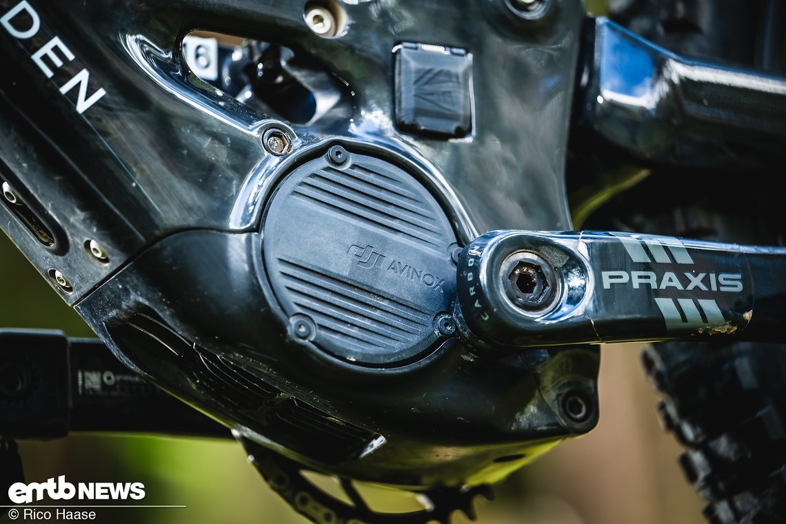

# Im Druid Lite setzt Forbidden auf den DJI Avinox M1-Motor, der in seiner Spitze bis zu 1000 Watt und ein maximales Drehmoment von 120 Nm generiert.

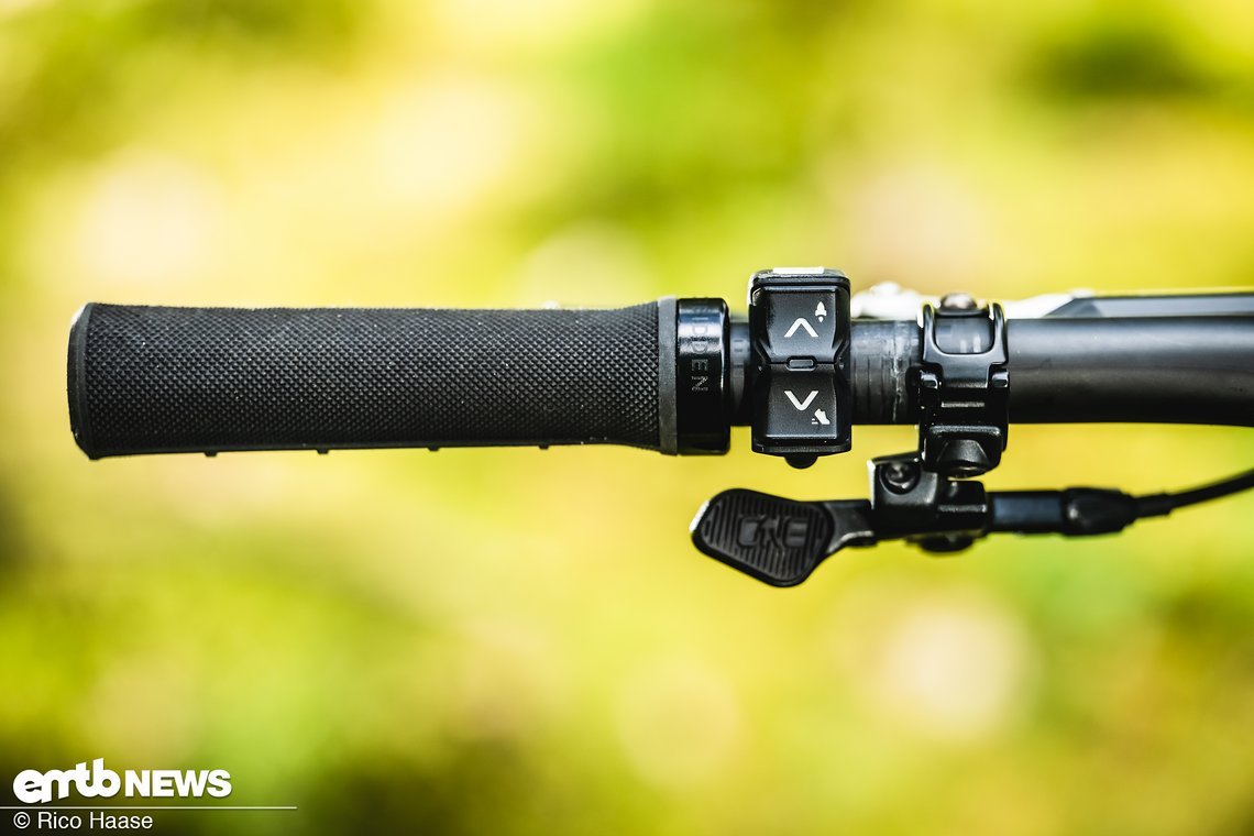

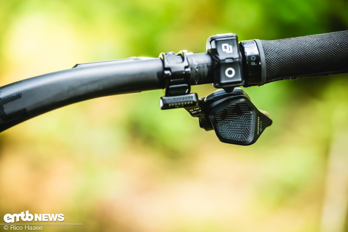

Bedient und gesteuert wird der Motor über zwei Remote-Einheiten – links und rechts am Lenker – die über Bluetooth mit dem System verbunden sind.
# Bedient und gesteuert wird der Motor über zwei Remote-Einheiten – links und rechts am Lenker – die über Bluetooth mit dem System verbunden sind.

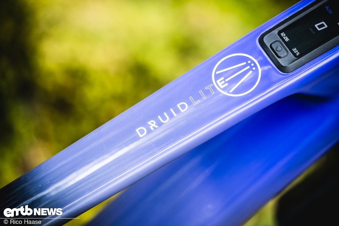

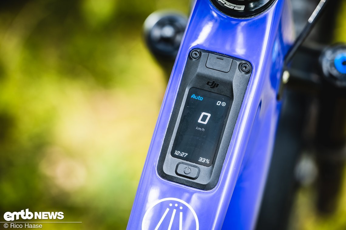

Im Oberrohr sitzt das knackscharfe Display von DJI, das auch touchscreenfähig ist.
# Im Oberrohr sitzt das knackscharfe Display von DJI, das auch touchscreenfähig ist.

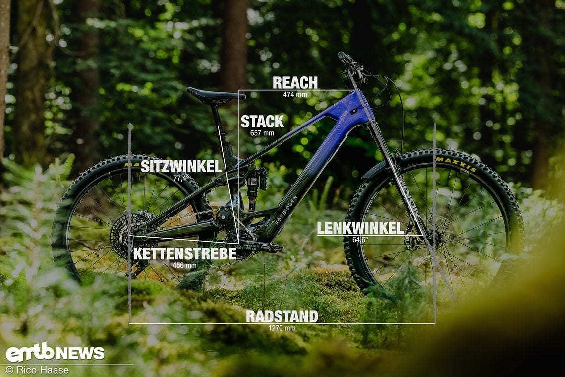

Genau die Kombination aus hoher Front und langem Heck zwingt einen – anders als bei vielen anderen Bikeherstellern – in eine mittige Position, um das Bike sauber über den Trail zu fahren. Ein Forbidden Druid Lite fährt man weniger „über das Vorderrad“, sondern eher mittig über beide Räder, oder vielleicht sogar etwas mehr über das Hinterrad.
Rico Haase, Chefredakteur eMTB-News.de

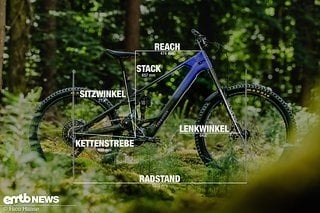

Die Geometrie des Forbidden Druid Lite ist modern und, ebenso wie das Design, eigenwillig. In Rahmengröße S3, was einer L entspricht, verfügt der Hauptrahmen über einen Reach von 474 mm, was auf der eher kürzeren Seite zu verorten ist, und kombiniert dies mit einem hohen Stack von 657 mm. Dazu ein relativ flacher Lenkwinkel von 64,6° und ein steiler Sitzwinkel mit 77,4°. Besonders macht das Geometriekonzept, neben der hohen Front, allerdings die Kettenstrebenlänge. Diese misst nämlich nicht in allen Rahmengrößen lange 456 mm (Rahmengröße L), sondern setzt auf mitwachsende Kettenstreben, die je nach Rahmengröße von 427 bis 470 mm lang sind. Dies ist überaus stimmig, denn nur so lässt sich eine Rahmengröße wirklich an die jeweilige Körpergröße passend gestalten.
Wusstest du eigentlich, dass du in Geometrics – unsere Datenbank für Fahrrad-Geometrien – viele aktuelle E-Bikes miteinander vergleichen und auf den ersten Blick die Unterschiede sehen kannst? Probier’s mal aus!
Erhältliche Rahmengrößen S1 / S2 / S3 / S4 (S / M / L / XL)
Forbidden Druid Lite mit Geometrieangaben in Rahmengröße S3 (L).
# Forbidden Druid Lite mit Geometrieangaben in Rahmengröße S3 (L).

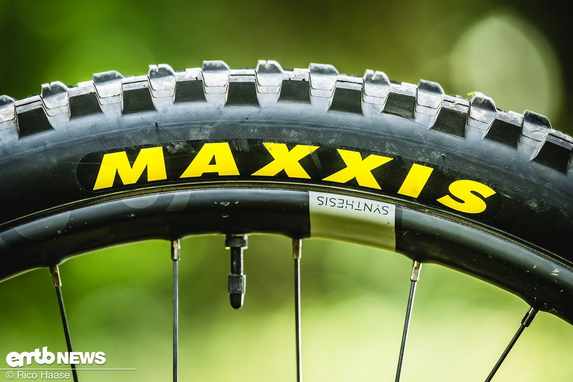

  • Laufräder Crankbrothers Synthesis – E-Bike – Carbon
  • Reifen
    • Vorderrad Maxxis Assegai – 3C MaxxTerra – EXO
    • Hinterrad Maxxis Minion DHR2 – 3C MaxxTerra – EXO+

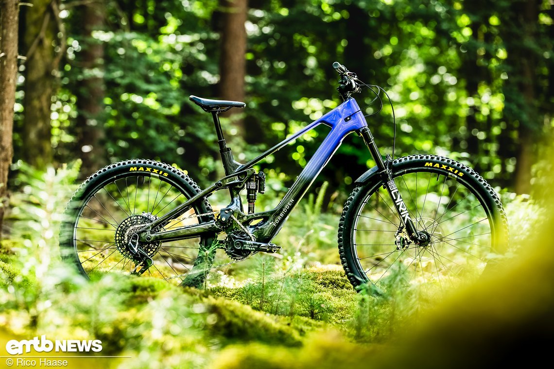

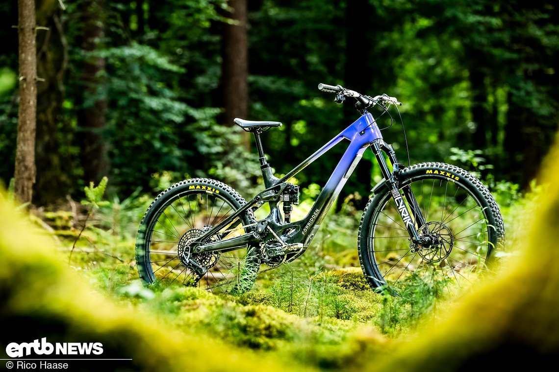

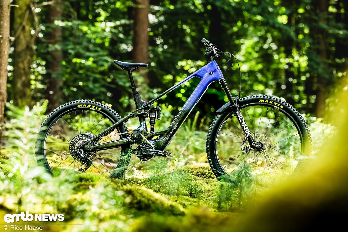

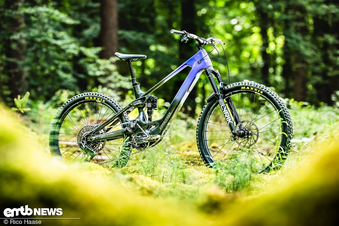

Schlank, leicht, schnell: Forbidden Druid Lite!
# Schlank, leicht, schnell: Forbidden Druid Lite!

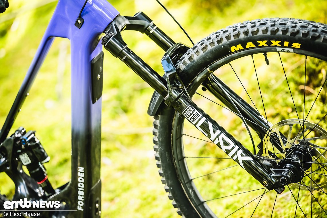

Perfekt für ein E-Trailbike der Oberklasse: RockShox ...
# Perfekt für ein E-Trailbike der Oberklasse: RockShox ...
... Ultimate-Fahrwerk mit Lyrik-Federgabel und Super Deluxe-Dämpfer.
# ... Ultimate-Fahrwerk mit Lyrik-Federgabel und Super Deluxe-Dämpfer.

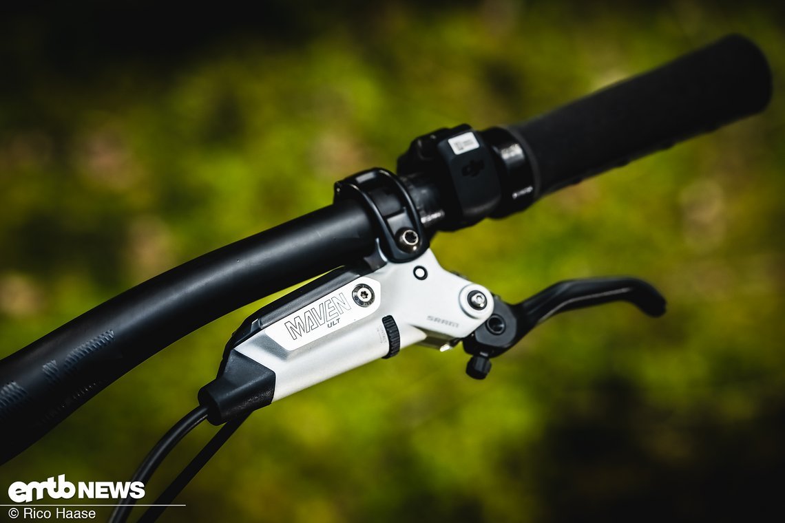

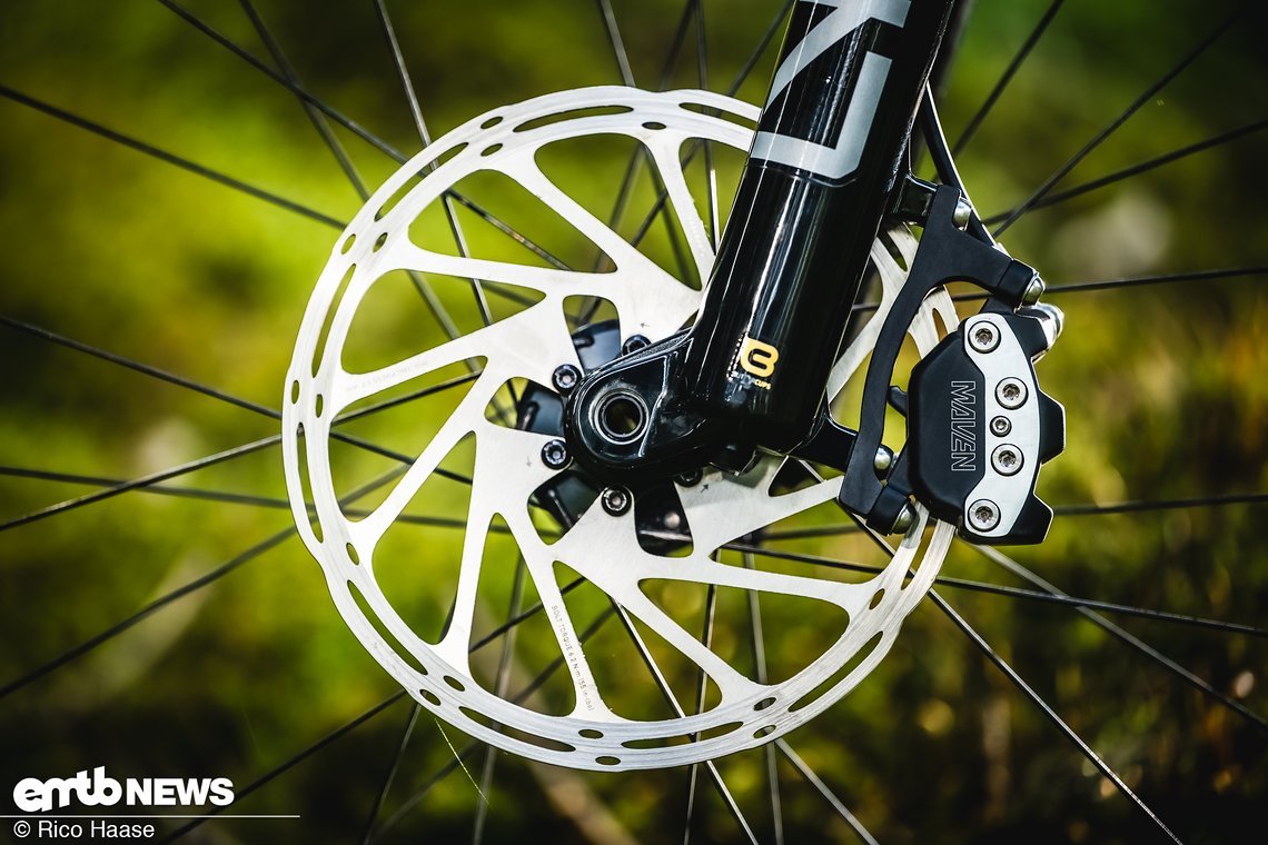

Für die notwendige Verzögerung sorgt eine ...
# Für die notwendige Verzögerung sorgt eine ...
... SRAM Maven-Scheibenbremse mit großen Scheiben.
# ... SRAM Maven-Scheibenbremse mit großen Scheiben.

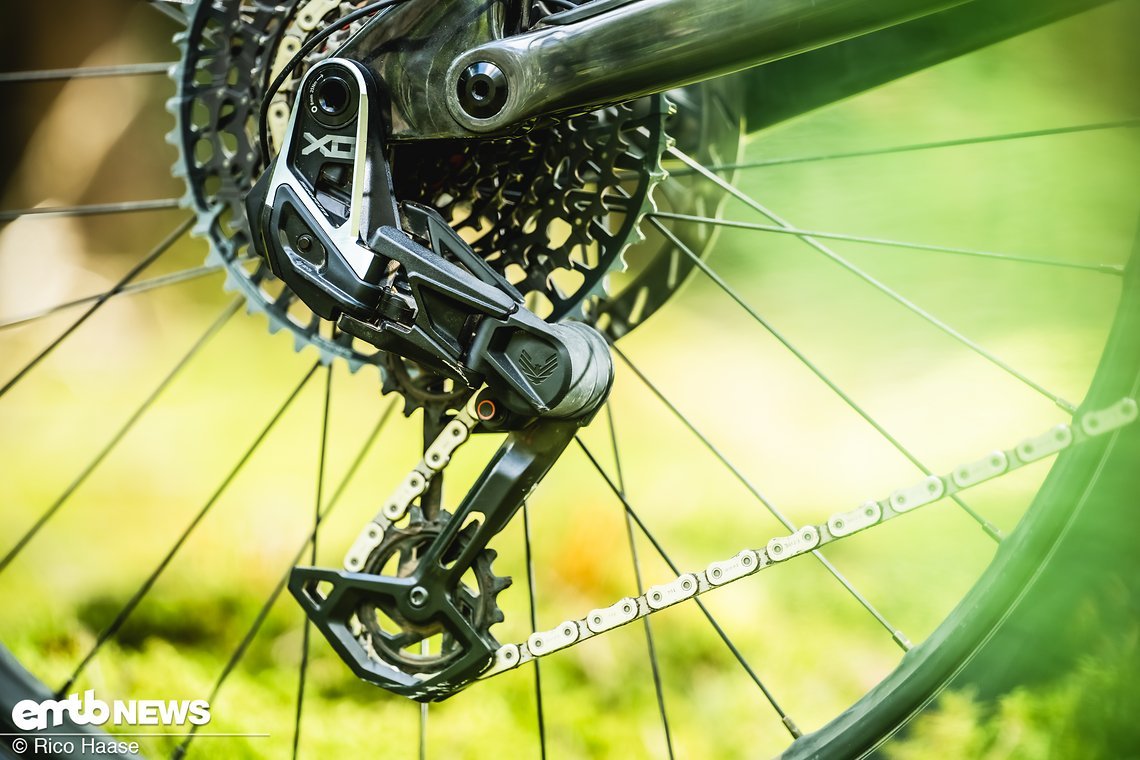

Geschaltet wird an diesem Modell mit ...
# Geschaltet wird an diesem Modell mit ...
... SRAM X0 AXS Transmission.
# ... SRAM X0 AXS Transmission.

Der DJI Avinox M1-Motor lässt sich mit SRAM AXS Transmission-Schaltungen koppeln und beherrscht seit einem Update die Kunst des – SRAM nennt es beim Powertrain: Coast-Shifting. Genial! Dieses Feature ist, hat man sich einmal daran gewöhnt, an einem E-MTB nicht mehr wegzudenken. Gänge wechseln, ohne dabei pedalieren zu müssen – wow! Gerade in technisch anspruchsvollem Gelände, wo es nicht immer möglich ist, flüssig zu pedalieren, ist dieses Feature ein echter Game-Changer. Unbedingt mal ausprobieren!
Forbidden setzt, um Gewicht zu sparen, beim Druid Lite E auf den kompakten 600-Wh-Akku, der fest verbaut ist. Im Core E mit etwas mehr Federweg kommt dann der 800er, der knapp 900 Gramm schwerer ist, zum Einsatz. Ich verstehe den Ansatz, weshalb man im Lite E den kleineren Akku verbaut hat, kann es in der Realität allerdings nicht ganz nachvollziehen, denn der DJI Avinox-Motor saugt in der maximalen Unterstützung schon ordentlich Energie, was die Reichweite mit 600 Wh schon eingrenzt. Hier würde mir das Modell mit mehr Kapazität besser gefallen. Vor allem, weil sich das Mehrgewicht mit ca. 900 Gramm in Grenzen hält und es von DJI – Stand heute – keinen Range Extender gibt.
Kurz noch vier Sätze zum DJI-Motor: Leute, so stelle ich mir einen perfekten Motor für sportliche, hochperformante E-Mountainbikes vor. Das leichte Aggregat pusht das Bike und mich kraftvoll und supportet sofort, wenn ich Druck aufs Pedal gebe, ohne dabei zu einer „unfahrbaren Höllenmaschine“ zu mutieren. Der DJI Avinox im Forbidden Druid Lite E schiebt kraftvoll, souverän und überfordert nie. Einfach mega!

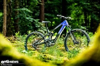

Hübsch und mit hohem Wiedererkennungswert ausgestattet: das Forbidden Druid Lite.
# Hübsch und mit hohem Wiedererkennungswert ausgestattet: das Forbidden Druid Lite.

DJI und SRAM AXS Transmission sind connectet und ermöglichen so „Coast-Shiftig“ – ein richtiges Super-Feature!
# DJI und SRAM AXS Transmission sind connectet und ermöglichen so „Coast-Shiftig“ – ein richtiges Super-Feature!

  • höherer Wartungsaufwand durch High-Pivot

  2. Meinst nicht bei dem Bike wäre das Thema Reach zu Kettenstreben, besonders im gelängten Zustand, mehr ein Thema?
    Hier würde ich als erstes für mich die Entscheidung treffen, ob ich das möchte.
    Natürlich müsste man erst ein High Pivot Rad fahren, ob man das überhaupt möchte, da würde ich aber tendenziell erst zum Rocky Mountain Händler fahren um eins der Powerplay Modelle zu fahren, der 1h weit weg ist, als zum nächsten Forbidden Händler mit 4h+ Fahrzeit. Oder ich leihe mir in Leogang ein Trek Slash+ aus für einen Tag. Die Kettenstreben fallen in S2 aber auch bedeutend kürzer aus als in S3 womit eben die meisten (Erfahrungs)berichte gemacht werden. Das Forbidden wächst ja in Summe 41mm pro Größe in der Länge, beim Dune reden wir von 20mm mit Einheitskettenstreben. Radstand bei Sag für S2/M dürfte sogar recht ähnlich sein, wenn das Dune nicht sogar länger wäre, 1260mm Radstand verschwinden nicht von jetzt auf gleich, vorallem weil es mit dem recht hohen statischen Tretlager (0/21mm Absenkung, mit 180er Gabel +3/-19mm) doch noch ein gutes Stück der Raderhebungskurve nach hinten geht, logischweise aber nicht so extrem wie beim Druid. Ganz vergleichbar sind Dune und CorE so oder so aber nicht wie ich denke, da das Dune bedeutend mehr Federweg hat mit 165/180mm und so ziemlich den längsten Radstand aller mir bekannten Low/Mid Pivot Ebikes mit Mullet Bereifung.
    Aber wie gesagt, trauen würde ich mich nicht, das Rad ohne eine Testfahrt eines zumindest ähnlichen Rades gemacht zu haben, eben wie du schon sagtest wegen der High Pivot Thematik. Beim Bullit oder Vala bin ich mir zu 95% sicher, dass sie passen und gefallen, wobei ich das Bullit wegen der längeren Kettenstreben bevorzugen würde
  3. Oder ich leihe mir in Leogang ein Trek Slash+ aus für einen Tag.
    Vom Slash würde ich nicht unbedingt aufs Forbidden schließen wollen.
    Sehe ich etwas anders. Falls ich das richtige Dune habe in M, 465 Reach und 445 KS. Druid 554 Reach, die KS ungelängt 441, im SAG also eher 455. Vorne 11 mm kürzer und hinten 10mm länger. Das sehe ich schon als deutlichen Unterschied, wenn sich das Front-Rear-Center so verschiebt.
    Es geht nicht um HP, sondern die Philosophie von Forbidden, ganz grob Reach und KS fast gleich.
    Auch hier sehe ich es etwas anders, das Bullit ist die Ballerbude die ein Grundrauschen will. Hat mir selbst ein Fahrer mit dem ich den ganzen Tag unterwegs war gesagt. Das Vala kannte er auch, das Bullit hatte er dabei.
    Also ich würde eher entscheiden, was ich für ein Bike will vom Charakter, als paar mm KS. Allrounder oder Ballerbude die Speed will um lustig zu sein.
    Ich persönlich sehe auch Vala und Druide Lite unterschiedlich. Aber jeder wählt anders seine Bikes.
