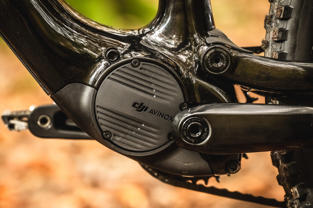

Der kleine, 2,5 Kilo leichte Motor schiebt mit beeindruckender Kraft und bietet feinste Sensibilität bei homogener Modulation.

Die Power, mit der der DJI Avinox einen Uphill hinaufschiebt und einen über den Trail fliegen lässt, ist schlichtweg genial! Meine 19-jährige Tochter würde sagen: „Papa! Bodenlos!“
Auf dem Trail beeindruckt der DJI Avinox-Motor, neben der souveränen Kraftentfaltung, mit einer enormen Sensibilität. Der Motor klebt feinfühlig am Pedal und quittiert jedes Tippeln und jede Druckveränderung auf dem Pedal mit Support. Dabei stellt er die Kraft stets kontrolliert und homogen moduliert zur Verfügung. Dass das Bike plötzlich unter einem nach vorne schießt, passiert nicht. Sicherlich fragen sich manche, wie es mit der Traktion aussieht, denn bei so viel Power – da muss das Hinterrad ja durchdrehen. Ich kann beruhigen, das Hinterrad dreht, wenn überhaupt, maximal so durch wie bei anderen Fullpower-Motoren auch. Nasse Uphilltrails, die mit Herbstlaub bedeckt waren, konnte ich ohne Probleme hinauffahren und habe dabei immer genug Traktion gehabt.
„Richtig krass, mit welchem Druck der Motor schiebt und mit welcher Sensibilität er am Pedal klebt. Ich bin absolut verliebt.“ – Rico Haase, Chefredakteur eMTB-News.
