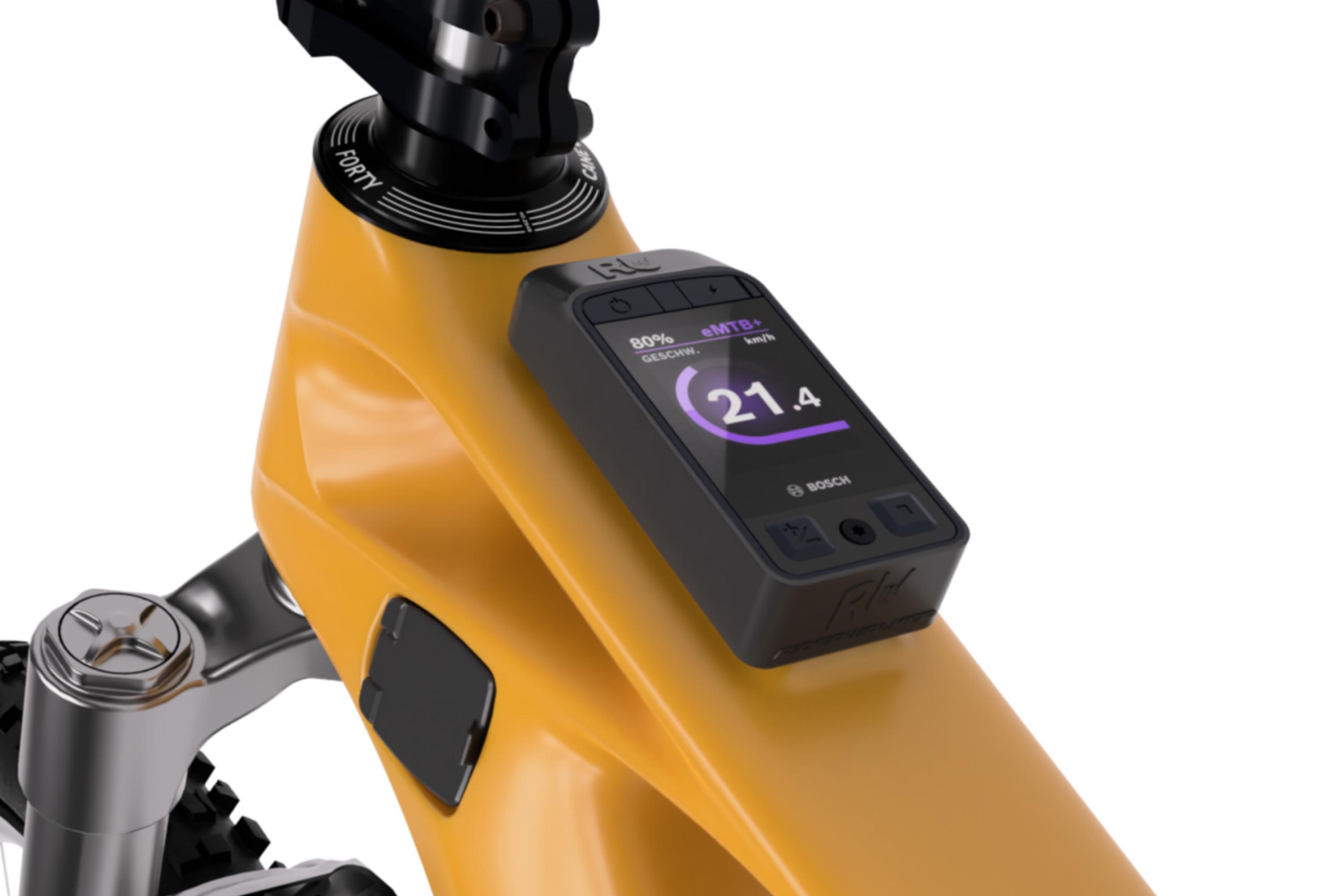

Der neue Bosch Performance Line SX-Motor ist ein weiteres Highlight der Messe. Es handelt sich hierbei um einen 2 Kilogramm leichten Motor, der sich optimal für Light-E-MTBs eignet. Das maximale Drehmoment liegt bei 55 Nm, aber den Unterschied macht die Leistung, denn hier punktet der Performance SX (Test: Bosch Performance Line SX) mit dem gleichen Punch, wie ein CX-Motor von Bosch, nämlich 600 Watt.
Neben dem Motor hat Bosch natürlich auch einen passenden Akku, den CompactTube 400, mit 400 Wh Kapazität, neue Displays, wie beispielsweise das Purion 200-Display, und – darauf haben viele schon sehnsüchtig gewartet – den PowerMore 250 Range Extender, der 250 Wh Extraenergie spendiert.
