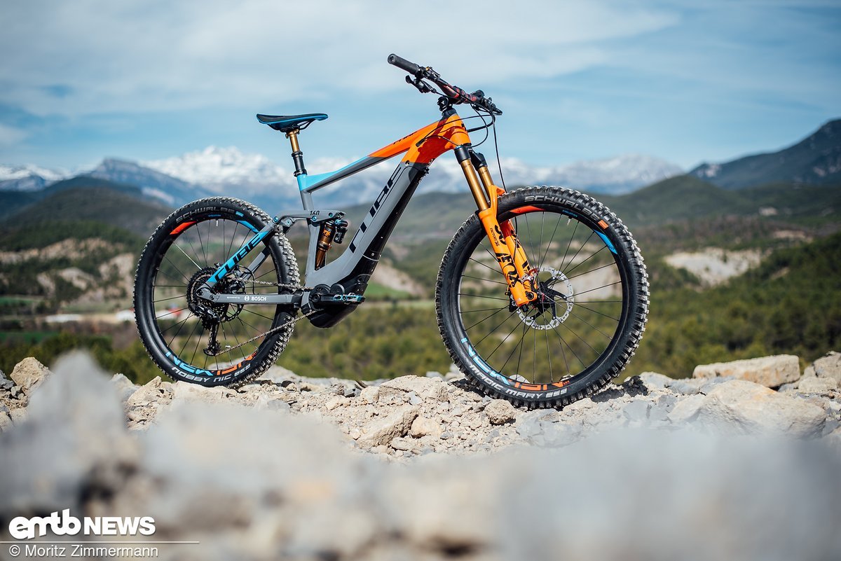

Die Modellbezeichnung „Actionteam“ bekommen bei Cube die Bikes, die in Richtung Renneinsatz getrimmt sind. So verwundert es nicht, dass das Cube Stereo Hybrid Actionteam den Anforderungen an ein hartes Enduro-Rennen gerecht wird und in unserem Vergleichstest ausstattungstechnisch das potenteste E-Bike darstellt. Die abfahrtsorientierte Geometrie wird ergänzt durch ein Fox Factory-Fahrwerk, der Akku des kräftigen Bosch Performance CX-Motors ist ins Unterrohr integriert und sorgt für eine gelungene System-Integration. Die Motorpower harmoniert gut mit der knackigen SRAM EX1-Schaltung und den passenden Gangsprüngen.
Eine standfeste Shimano Saint-Bremsanlage, haltbare Newmen Evolution-Laufräder und stabile Schwalbe-Reifen mit Super Gravity-Karkasse komplettieren das Gesamtpaket eines E-MTBs, das „ready to race“ daherkommt. Erhältlich ist das Cube Stereo Hybrid in insgesamt fünf verschiedenen Ausstattungen von 3.099 € bis 5.899 € – das von uns getestete Modell wechselt für 5.799 € den Besitzer.

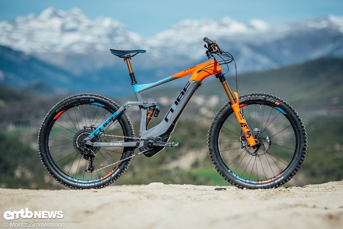

Geometrie
Das Cube Stereo Hybrid 160 ist in insgesamt vier verschiedenen Rahmengrößen von S bis XL erhältlich. Die Geometrie verspricht mit einem Lenkwinkel von 65,8° und 473 mm langen Kettenstreben Laufruhe für die Abfahrt und sehr gute Uphill-Qualitäten. Dank der langen Kettenstreben dürfte das Vorderrad auch in steilen Passagen auf dem Boden bleiben. Der Reach fällt mit 440 mm in Größe L hingegen moderat aus, was wohl dafür sorgen soll, dass das Bike trotzdem agil bleibt. Der 74,3° steile Sitzwinkel dürfte sich im Uphill ebenfalls positiv bemerkbar machen.
Gemessene Überstandshöhe: 780 mm (Rahmengröße L)
Gewicht: 24,6 kg (Rahmengröße L)
| Framesize | Rahmengröße | S | M | L | XL |
| Seat Tube Length | Sitzrohrlänge | 390 mm | 420 mm | 470 mm | 520 mm |
| Top Tube Length | Oberrohrlänge | 581 mm | 602 mm | 619 mm | 630 mm |
| Head Tube Length | Steuerrohrlänge | 115 mm | 119 mm | 129 mm | 146 mm |
| Reach | Reach | 410 mm | 430 mm | 440 mm | 446 mm |
| Stack | Stack | 612 mm | 616 mm | 625 mm | 640 mm |
| Head Tube Angle | Lenkwinkel | 65,8° | 65,8° | 65,8° | 65,8° |
| Seat Tube Angle | Sitzwinkel | 74,3° | 74,3° | 74,3° | 74,3° |
| Chainstay Length | Kettenstrebenlänge | 473 mm | 473 mm | 473 mm | 473 mm |
| Wheelbase | Radstand | 1201 mm | 1222 mm | 1236 mm | 1249 mm |

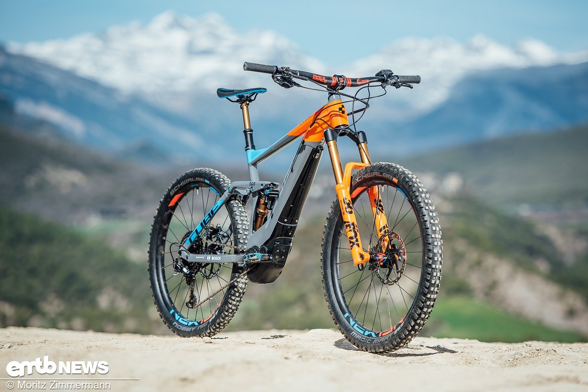

Das Cube Stereo Hybrid 160 ist, wie übrigens alle E-Mountainbikes von Cube, mit dem Bosch Performance CX-Motor ausgestattet und kommt mit vollintegriertem Bosch PowerTube-Akku, der eine Kapazität von 500 Wh besitzt. Das von uns getestete Modell beeindruckt mit einem Fox Factory-Fahrwerk mit Kashima-Beschichtung – auch die verbaute Fox Transfer-Teleskopstütze kommt in Kashima-Optik und fügt sich optisch gut ins das stimmige Gesamtbild ein. In Sachen Schaltung begnügt sich dieses Modell mit den 8 knackigen Gängen der SRAM EX1. Als Bremsanlage wurde das japanische Gravity-Top-Modell verbaut: eine bissige Shimano Saint sorgt mit 200 mm großen Bremsscheiben für ordentliche Verzögerungswerte.
Mit der Kombination aus dem 820 mm breiten Race Face SixC 35-Lenker und dem kurzen Race Face Turbine-Vorbau macht auch das Cockpit klar, dass das E-Enduro Lust auf schnelle Abfahrten machen will. Abgerundet wird die Ausstattung von den stabilen Newmen Evolution SL E.35-Laufrädern samt Reifenkombination aus Schwalbe Magic Mary und Schwalbe Nobby Nic – beide in der Super Gravity-Variante, sodass Platten eine Seltenheit bleiben sollten.

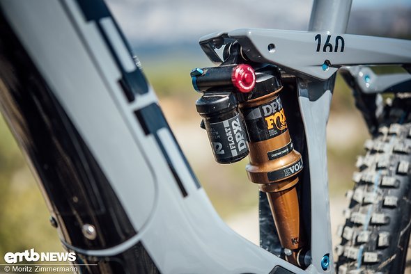

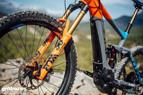

- Federgabel Fox 36 Float Factory FIT4 (170 mm)
- Dämpfer Fox Float DPX2 Factory EVOL (160 mm)

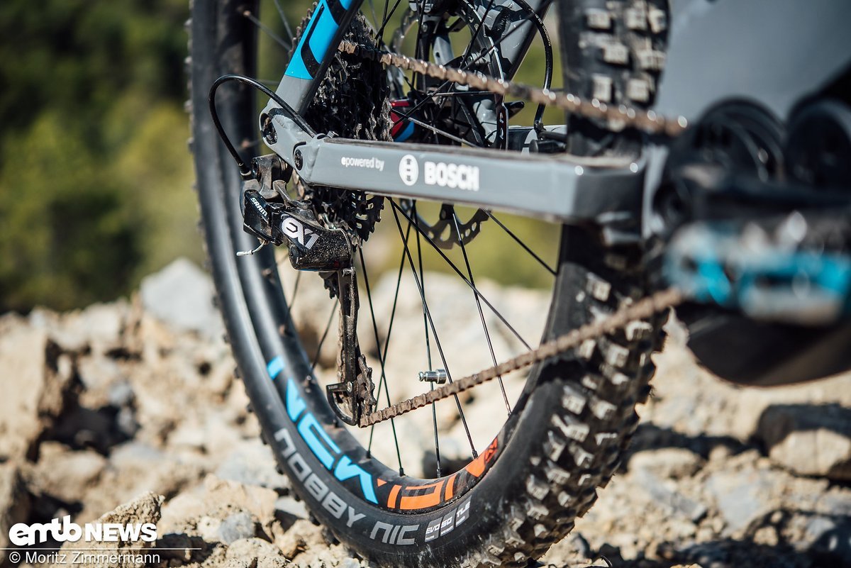

- Schaltung SRAM EX1

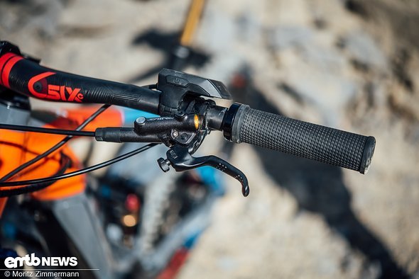

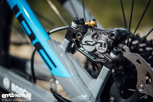

- Bremsen Shimano Saint BR-M820

- Cockpit Race Face SixC 35 (820 mm) / Race Face Turbine (35 mm)

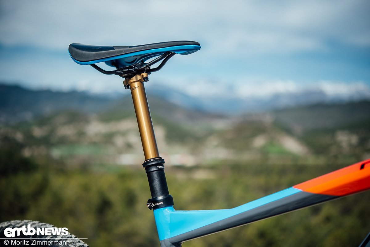

- Sattelstütze Fox Transfer Factory (150 mm)

| Derailleur | Schaltwerk | Sram EX1 |
| Cassette | Kassette | Sram XG-899, 11-48T |

| Brakes | Bremse | Shimano Saint BR-M820 |

| Seatpost | Sattelstütze | Fox Transfer Factory |

Das ist uns aufgefallen:
- Hinterbau etwas träge Der Hinterbau funktioniert tadellos, lässt aber mitunter etwas Agilität vermissen. Oftmals „hängt“ das E-MTB tief im Federweg und kommt kaum heraus. Klar, so lässt es sich über gröbste Hindernisse bügeln, aber zum Spielen lädt diese Kinematik leider nicht sehr ein. Mit etwas weniger Negativfederweg (25%) am Heck leidet zwar etwas der Komfort, aber die Agilität verbessert sich – probiert es einfach mal aus.
- Hohes Gewicht Leider haben wir hierfür keinen Lösungsvorschlag: Mit einem Gewicht von knapp 25 kg ist das Stereo Hybrid 160 deutlich zu schwer, um aktiv und leichtfüßig über den trail zu „fliegen“. Hier würden wir uns für die Zukunft drei bis vier Kilogramm weniger wünschen.
Fazit: Cube Stereo Hybrid 160
„Ready to race –
und zwar komplett!“
Das Stereo Hybrid 160 ist nicht nur für Rennfahrer interessant, sondern kann auch auf dem Hometrail und der ausgedehnten Trailtour punkten. Am Top-Modell werden nur hochwertige Produkte verbaut – in Sachen Preis-Leistung steht dieses E-MTB super da. Das Cube Stereo Hybrid 160 holt sich verdient den Tipp Preis-Leistung und dazu den Tipp der Redaktion.
Pro / Contra
Stärken
- top Ausstattung zum fairen Preis
- laufruhig und gutmütige Fahreigenschaften
- starke Bremsanlage
Schwächen
- mit knapp 25 kg leider sehr schwer
- Hinterbau hat wenig Pop und wirkt etwas träge
- nur mit 27,5"-Laufrädern verfügbar
