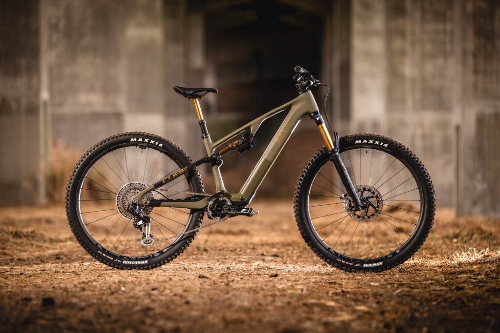

Cube AMS Hybrid ONE 44 SLT – in dieser Ausstattungsvariante wiegt das Trailbike, laut Hersteller, extrem schlanke 16,2 kg.
# Cube AMS Hybrid ONE 44 SLT – in dieser Ausstattungsvariante wiegt das Trailbike, laut Hersteller, extrem schlanke 16,2 kg.
Der Carbonrahmen des AMS ONE44 ist aus C:68X-Fasern gefertigt und ...
# Der Carbonrahmen des AMS ONE44 ist aus C:68X-Fasern gefertigt und ...
… bringt in M nur 2.100 Gramm auf die Waage.
# … bringt in M nur 2.100 Gramm auf die Waage.

Das Cube AMS Hybrid ONE44 Super TM ist das Topmodell der leichten Trainbike-Familie. – Dieses Modell hatten wir bereits vor der Marktpräsentation bei uns zum Test.
# Das Cube AMS Hybrid ONE44 Super TM ist das Topmodell der leichten Trainbike-Familie. – Dieses Modell hatten wir bereits vor der Marktpräsentation bei uns zum Test.
