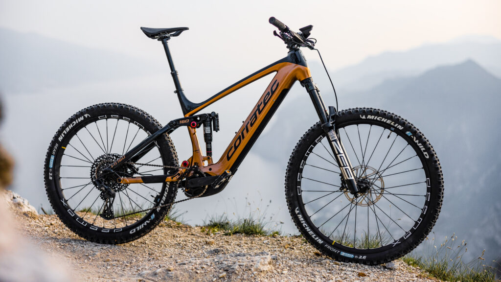

Ein RockShox-Fahrwerk fürs Grobe: Vorn und hinten stehen je 160 mm zur Verfügung.
Der Haupt-Drehpunkt des Viergelenkers sitzt weit hinter Antrieb und Sitzrohr. Das sorgt, trotz kleinem Hinterrad, für lange Kettenstreben.
Diashow starten »
Mit seinen 26,4 kg (Herstellerangabe f. Größe L) ist das Corratec mit seinem Aluminiumrahmen kein Leichtgewicht – muss sich aber dank der adrett verschliffenen Schweißnähte zumindest optisch nicht hinter den deutlich teureren Carbon-Bikes anderer Hersteller verstecken.
