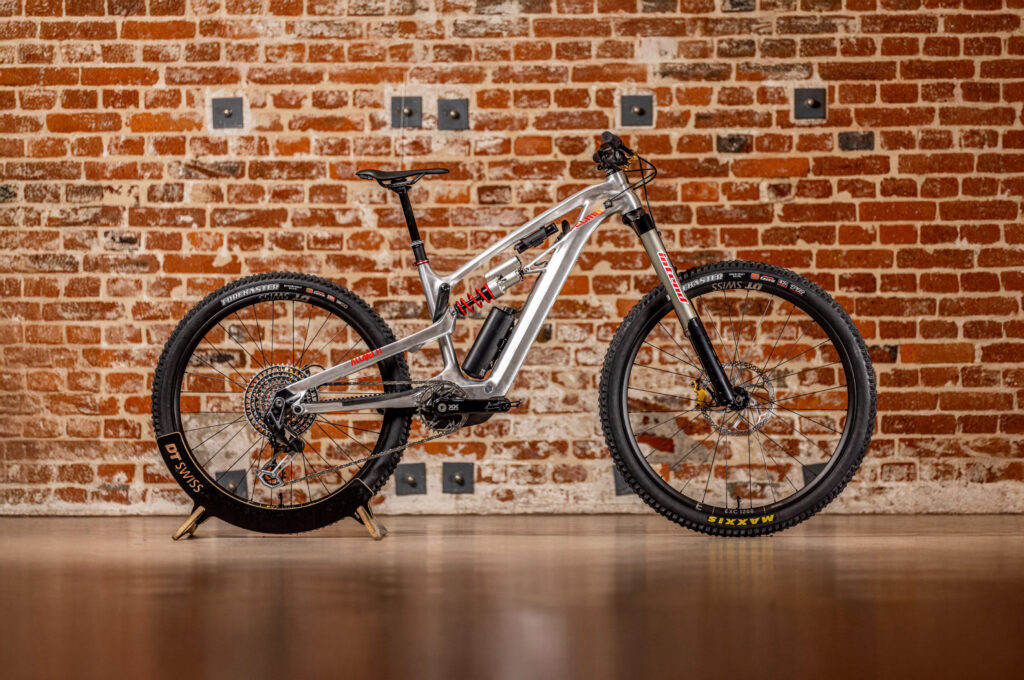

Alutech, die renommierte Boutique-Marke aus Norddeutschland, präsentiert ein neues E-Mountainbike, das Alutech ePelmo. Basierend auf dem nicht elektrischen Pelmo Trailbike, ist dieses neue Light-Support-E-MTB die passende Erweiterung des Portfolios. Erstmalig in der Geschichte von Alutech kommt hier ein Motorsystem von Bosch zum Einsatz, genauer, der Bosch SX, mit knapp 2 Kilo Gewicht, 55 Nm maximalem Drehmoment und bis zu 600 Watt Leistung. Alutech ging es bei der Entwicklung neben besten Traileigenschaften und Flexibilität in der Nutzung auch ums Gewicht. Im leichtesten Aufbau soll das ePelmo auf superschlanke 17,9 kg kommen, mit Aluminiumrahmen – ein klares Statement in der Kategorie der Light-E-MTB.
Der Name des 160/150-mm-E-Fullys ist eine Hommage an den Monte Pelmo, ein 3168 m hoher Berg in den italienischen Dolomiten, der auch als „Thron der Götter“ bekannt ist. Von der Charakteristik und dem anvisierten Einsatzzweck will Alutech mit dem ePelmo bei Trail-Enthusiasten, Enduro-Fans und Freunden leichter Light-E-MTB punkten.
Alutech ePelmo – ein neu entwickeltes, stylisches Light-E-MTB mit Bosch SX-Motor, 160/150 mm Federweg und – in einer optimierten Ausstattungsvariante – 17,9 kg wiegen soll.
# Alutech ePelmo – ein neu entwickeltes, stylisches Light-E-MTB mit Bosch SX-Motor, 160/150 mm Federweg und – in einer optimierten Ausstattungsvariante – 17,9 kg wiegen soll. – Preis für die Topausstattung: ab 10.999,95 € (UVP).
Die Zugeingänge befinden sich – Servicefreundlich – seitlich am Unterrohr.
# Die Zugeingänge befinden sich – Servicefreundlich – seitlich am Unterrohr.
Der Aluminiumrahmen wurde so gestaltet, dass sämtliche Übergänge formschön ineinander fließen.
# Der Aluminiumrahmen wurde so gestaltet, dass sämtliche Übergänge formschön ineinander fließen.
Das Alutech ePelmo übernimmt viele Design-Elemente seines unmotorisierten Pendants, bleibt jedoch eigenständig. Der in Deutschland gefertigte Aluminiumrahmen ist inspiriert vom klassischen Pelmo Trailbike und bietet durch wechselbare Ausfallenden verschiedene Setups, einschließlich einer Mullet-Option (Vorderrad 29″, Hinterrad 27,5″). Damit lässt sich das E-Bike flexibel an unterschiedliche Fahrstile und Bedingungen anpassen. Im Bereich der Federung verfügt das ePelmo am Heck über 150 mm Federweg und kann an der Front mit 150 oder 160 mm gefahren werden – damit ist es optimal für den Einsatz als All-Mountain oder Enduro geeignet.
Vom Design her präsentiert sich das Alutech Pelmo schlank und unauffällig. Durch den kompakten Motor und Akku muss man schon zweimal hinsehen, um das ePelmo als E-Bike zu erkennen. Gemeinsam mit Markus Tanzer-Kargl, ein Industriedesigner aus Niederösterreich, den es wegen der Liebe nach Norddeutschland verschlug und der bereits 2018 das motorlose Alutech Fanes (Test) runderneuerte, entwickelte Alutech das Design, welches in seiner minimalistischen Formensprache ein wenig an Bikes von Intense erinnert. Der Aluminiumrahmen wird in Deutschland gefertigt und besitzt – zu Gunsten eines geringeren Gewichts – ein speziell hydrogeformtes Unterrohr.
Das Herz des ePelmo ist der kompakte Bosch SX Motor, der seine Energie aus einem 400-Wh-Akku, fest verbaut, bezieht. Wem die Kapazität nicht ausreicht, kann den optional erhältlichen Range Extender von Bosch auf das Oberrohr montieren und somit die Gesamtkapazität auf 650 Wh erweitern. Als Display kommt das kompakte Purion 200 zum Einsatz, welches eine Remote-Einheit mit einem Display in einem kompakten Gehäuse vereint. Ideal für sportive, leichte E-Bikes.
Bemerkenswert ist die Wärmeregulierung: Das E-Bike verfügt über eine durchdachte Belüftung mit Lufteinlässen vorne und Entlüftungen hinten für den Motor. Diese Kühlung soll dafür sorgen, dass der Motor auch bei intensiven Fahrbedingungen optimal arbeitet, was die Zuverlässigkeit und Leistung des Systems weiter steigert.
Um Gewicht zu sparen, wurde hier eine Lenker-Vorbau-Kombination aus Carbon verbaut.
Alutech Pelmo-11
... wurde mit einem exklusiven Fahrwerk von Intend aufgebaut.

Als Boutique-Marke exklusiver Bikes kann Alutech das ePelmo in drei Versionen anbieten. Zum einen gibt es das Frame-Kit bestehend aus Rahmen, Motor, Akku, Display, Steckachse und Sattelklemme für 4.599,95 EUR. Wer sich sein E-Mountainbike lieber komplett kauft, dem bietet Alutech die Version Comp ab 6.999,95 EUR an. Hier gibt es dann ein RockShox-Fahrwerk mit Lyrik Ultimate-Federgabel und Super Deluxe Ultimate-Dämpfer, SRAM GX Eagle-Schaltung, Maxxis-Reifen und Laufrädern von DT Swiss.
Wer es besonders exklusiv will, kann zum Topmodell greifen. Hier gibt es ab 10.999,95 EUR ein seltenes Intend-Fahrwerk, SRAM XX AXS Transmission-Schaltung, SRAM Code-Bremsen, DT Swiss EXC1200-Laufrädern und ein angepeiltes Gewicht von unter 18 kg.
Interessant: Alutech bietet das ePelmo aber nicht nur mit einer herkömmlichen Kettenschaltung an. Wer seine Schaltung gern gekapselt haben möchte, kann – für 1.999,90 € Aufpreis – das Basismodell auch mit elektrischer Rohloff E14-Nabenschaltung ordern.
Alutech wird vom ePelmo zwei Komplettbikes und ein Frame-Kit anbieten.
# Alutech wird vom ePelmo zwei Komplettbikes und ein Frame-Kit anbieten.
Der Aufbau, den wir bei den Craft Bike Days 2025 fotografieren konnten, ...
# Der Aufbau, den wir bei den Craft Bike Days 2025 fotografieren konnten, ...
# ... wurde mit einem exklusiven Fahrwerk von Intend aufgebaut.
Ist das Kunst oder einfach nur der schönste Aluminiumrahmen überhaupt?
# Ist das Kunst oder einfach nur der schönste Aluminiumrahmen überhaupt?
# Um Gewicht zu sparen, wurde hier eine Lenker-Vorbau-Kombination aus Carbon verbaut.
Motor & Akku
  • Motor Bosch Performance SX
  • Akku Bosch CompactTube
  • Akkukapazität 400 Wh (zzgl. optionalem Range Extender mit 250 Wh)
  • Nenndauerleistung 250 Watt
  • Maximalleistung 600 Watt
  • Max. Drehmoment 55 Nm
  • Display Bosch Purion 200
Alutech setzt im ePelmo auf ein Bosch Performance Line SX Motorsystem.
# Alutech setzt im ePelmo auf ein Bosch Performance Line SX Motorsystem. – Der fest verbaute Akku im Unterrohr besitzt eine Kapazität von 400 Wh, die sich, mittels optionalem Range Extender um 250 Wh erweitern lässt.
